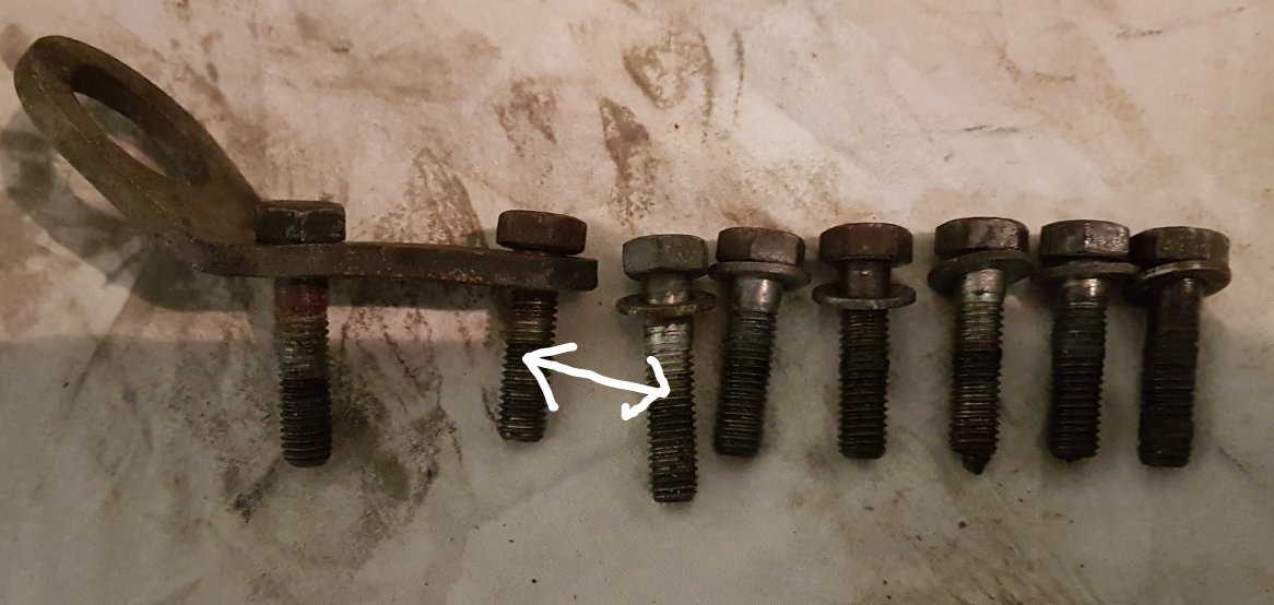

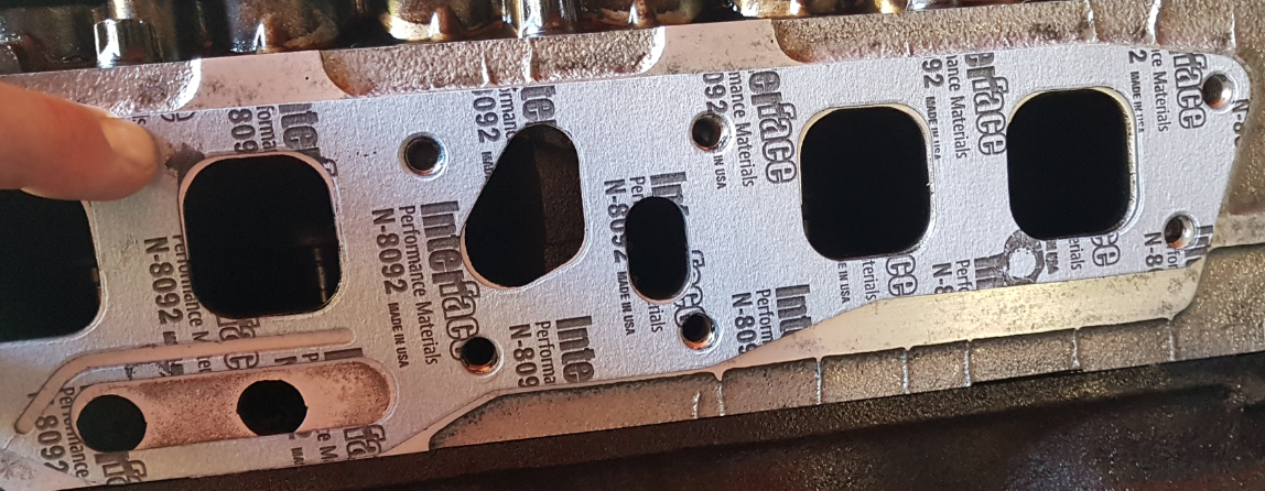

Die Dichtung der Ansaugbrücke ist lediglich eine Papierdichtung, welche zwischengelegt wird.... Ist dass korrekt?
Da ist nix mit kleben oder so ... ?!?
Nee, nix kleben...
Papier = Dichtungspapier :ciao:
Es gibt für die verschiedenen Ansaugbrücken verschiedene Formdichtungen und die zwei langen Schrauben kommen an den Motorhalter, mehr gibt es nicht zu beachten.
Ja, dass mit den Schrauben hatte ich mir gemerkt :biggrin::top:

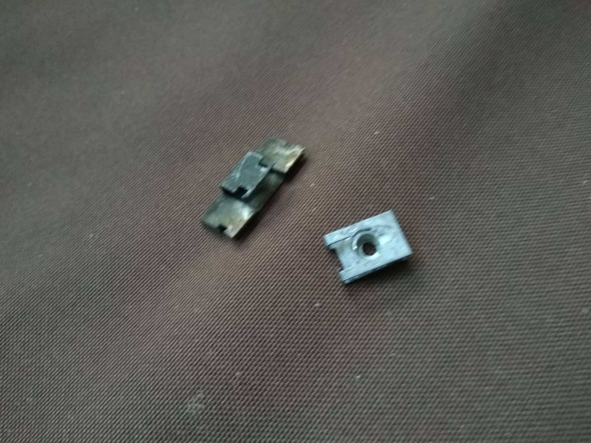

Kennt jemand diese Klammern und hat dafür ggf. Teilenummern ?
Rechts ist eine Blechmutter, die findest du im gut sortierten Schraubenhandel - du müsstest sie nur ausmessen, denn es gibt sie für verschiedene Schraubendurchmesser sowohl für Blech- als auch für Gewindeschrauben, und in unterschiedlichen Maßen der Blechplatte entsprechend dem Abstand des Lochs zum Rand des Bauteils.
Und links sieht aus wie eine Halteklammer für ein Dichtungsprofil (Schachtdichtung Fenster???).
Aber Teilenummer :dontknow:
Die linke (größere) Klammer hatte eine Gummilippe direkt am alten Kühler gehalten.
Die Gummilippe verdeckte wohl einen Spalt zwischen Kühler und Schlossträger :confused:

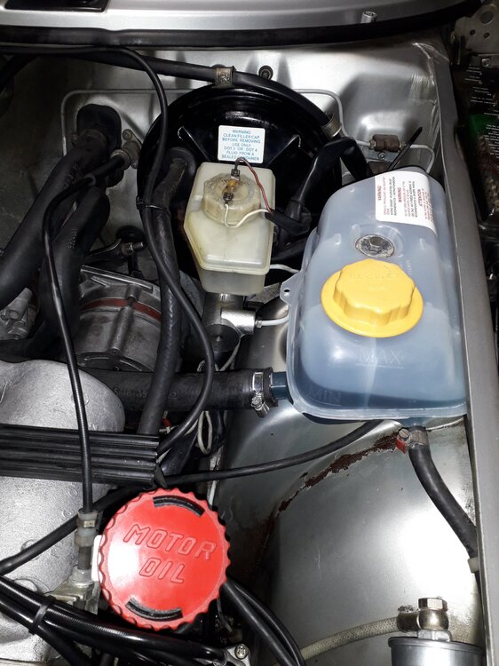

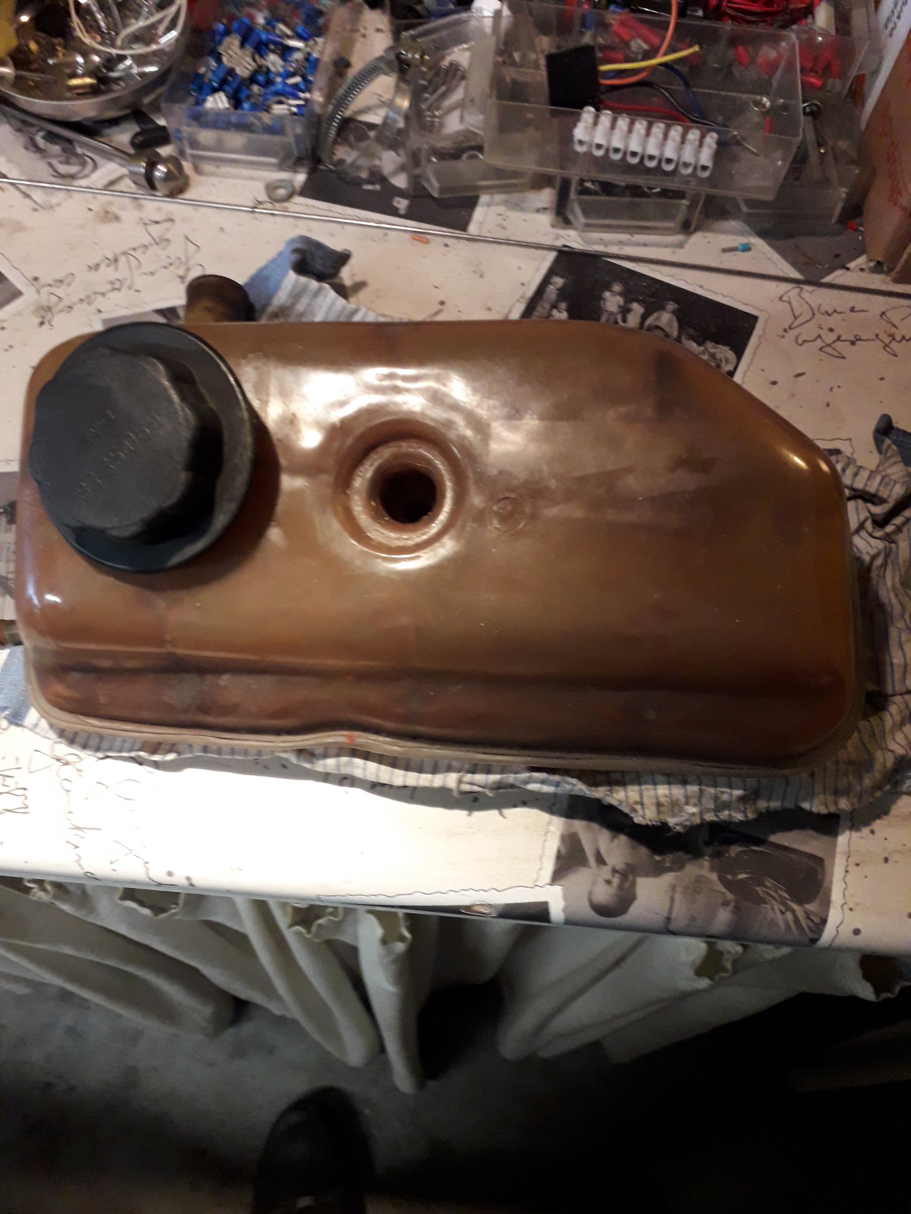

Kühlmittelbehälter reinigen ? Da sind ja so kalkähnliche Reste drin.... Mit Essig einwirken und ausspülen ? Oder lieber nicht ?!
Beste Grüße
Roman
für kleines Geld neu machen...?
Mein alter sah aber auch so aus:
Weiterhin gutes Gelingen
Meiner sieht nicht ganz so schlimm aus, wie dein Alter auf dem Bild :tongue:
Wo hast du den denn neu her ?
Ich sehe schon, die gibt's tatsächlich noch neu .....
Ist bei meinem aber tatsächlich nicht nötig :redface:
Bei allen üblichen Verdächtigen...
So um die 65€...

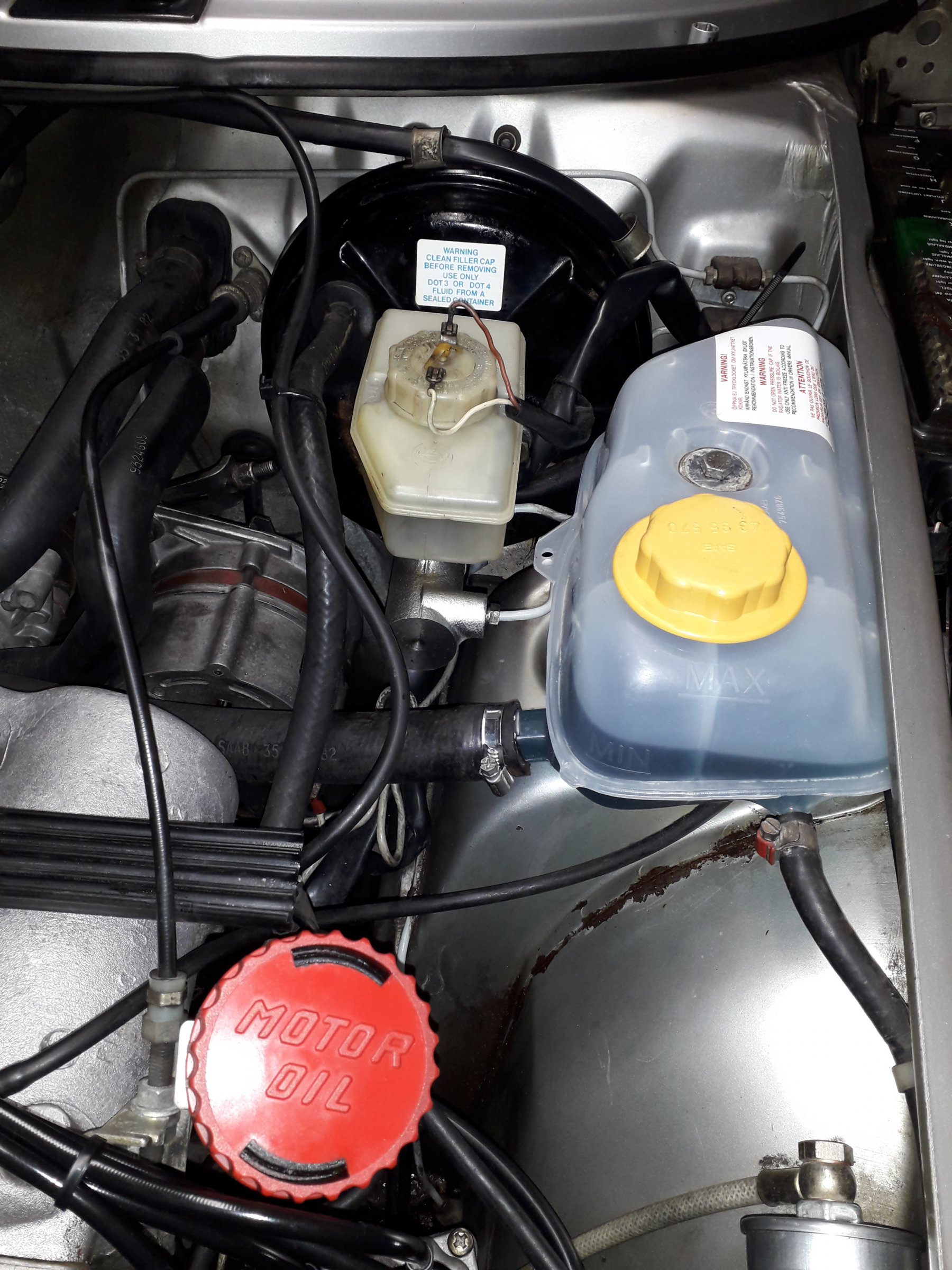

So um die 65€...
Richtig.
Aber keinesfalls einen der "günstigen" Nachbauten kaufen, die da alternativ auch angeboten werden, nur den Original-Behälter incl. Deckel !

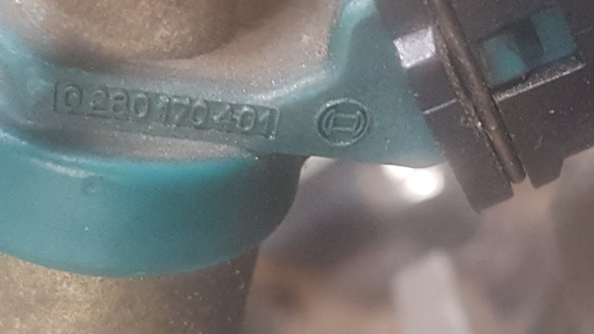

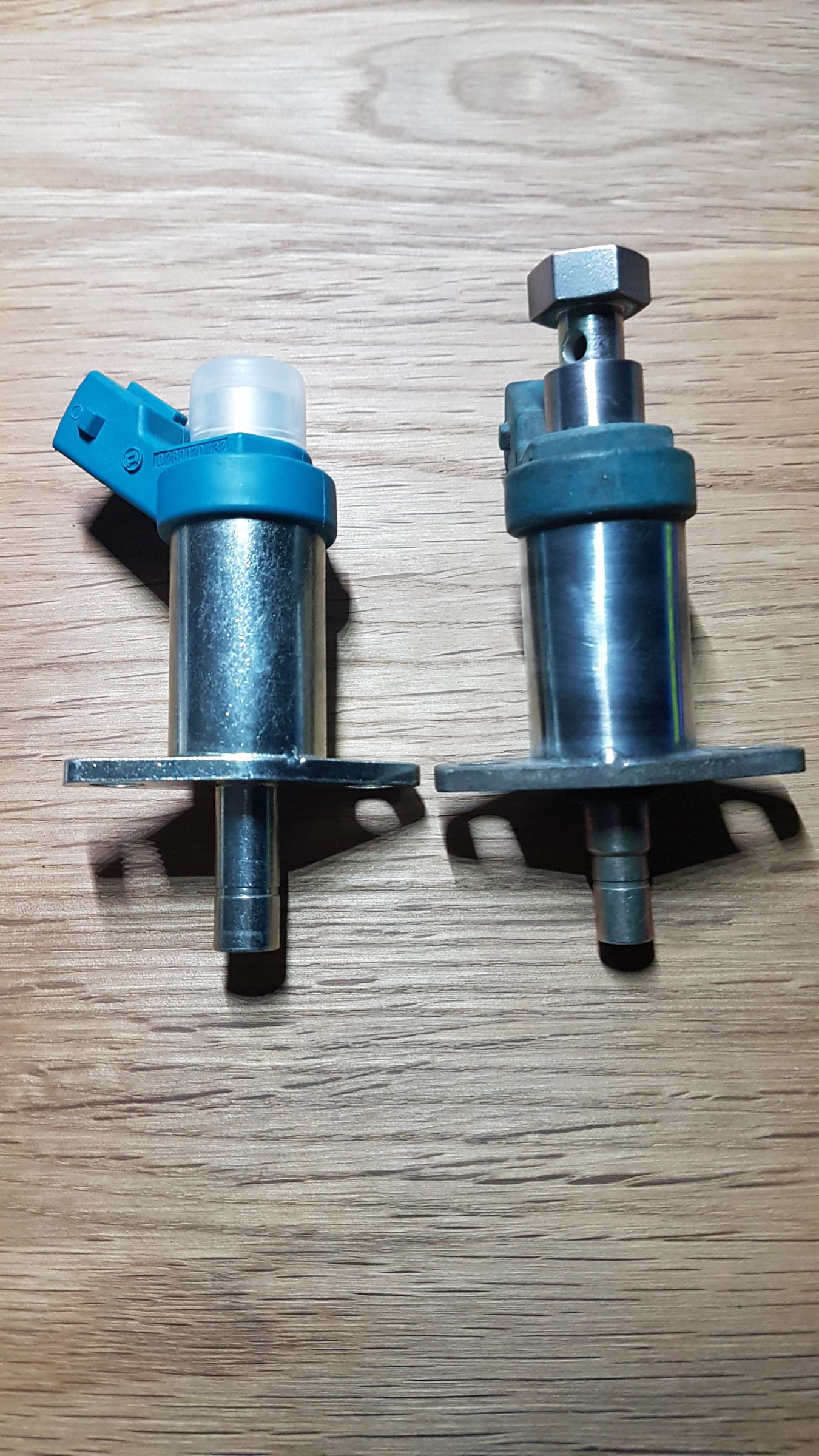

Das Kaltstartventil, welches auf der DroKla sitzt muss ersetzt werden....
Ist das Ventil vom 2.1 er identisch mit meinem? Bzw. gibt es verschiedene ?

Der Abgang ist bei den 16Vs schräg, beim 8V geht er gerade ab, auf dem zweiten Bild siehst du den Unterschied, die ET-Nr. erkennt man auf dem oberen Bild.20210818_181613.thumb.jpg.e80f5909c70861f021fdb9ec693c6cdb.jpg 20210818_210024.thumb.jpg.855fc811c31c4cac2e0b3a3f23580b7a.jpg
Also auf meinem gebrauchten Ersatzteil steht folgende Teilenummer drauf : 0 280 170 432
Meinst du mit Abgang den "Stift", der nach unten führt ?
