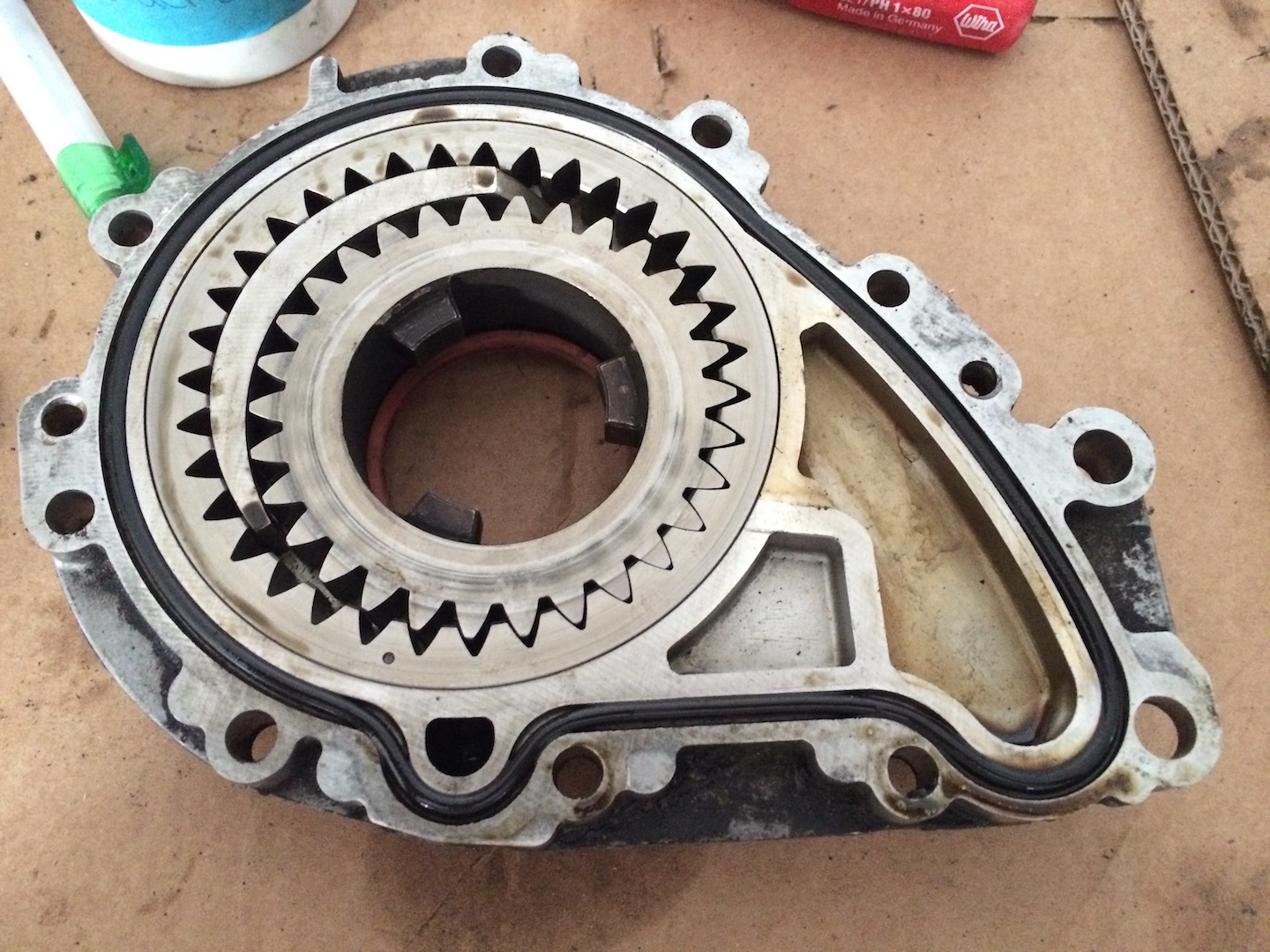

ich könnte ein Bild von einer Pumpe mit einem Mitnehmer und 510 tkm auf der Uhr posten, bei der man keine Abnutzung sieht...
Wie immer gibt es wohl solche und solche: Meiner gehts nach knapp 290.000 km Laufleistung nach Tacho auch noch sehr gut.
P.S.: Und nein, ich hab sie weder so ausgebaut noch so eingebaut (Markierungen) :smile:

Was meinst du mit Markierungen? Der Punkt ist doch auf der richtigen Seite.

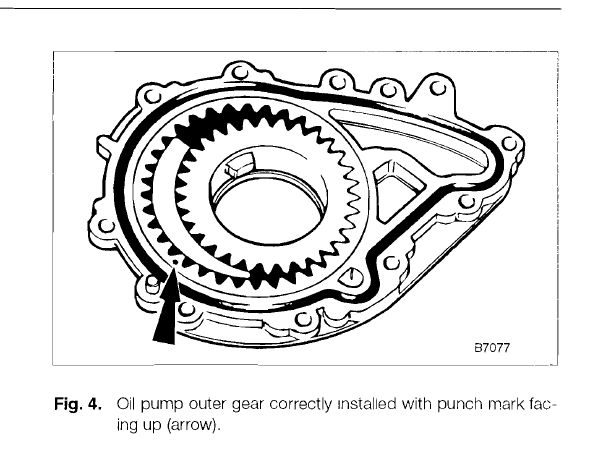

Gehört die Markierung nicht vom Block weg?
Habe es so in Erinnerung, daß man die Markierung beim Einbau sehen muß, diese also auf der "Vorderseite" ist. Hier auf dem Foto schauen wir ja auf die Rückseite.
Ich auch! Und ich bin mir da auch ziemlich sicher.
Nee,
ist so richtig. Man baut die Pumpe ja ins Gehäuse ein. Und man muss die Markierung sehen.

Hier der Beweis.
Danke für die Aufklärung. Hatte ich offenbar falsch in Erinnerung. Zu lange her... :redface:
und ich hatte heute morgen wohl noch nicht ausgeschlafen, hab ja sogar vorher das richtige Bild gepostet, sorry :redface:
Was ich meinte, ist, dass die einzelnen Markierungen übereinander liegen sollten. Auf meinem Bild sind diese verschoben

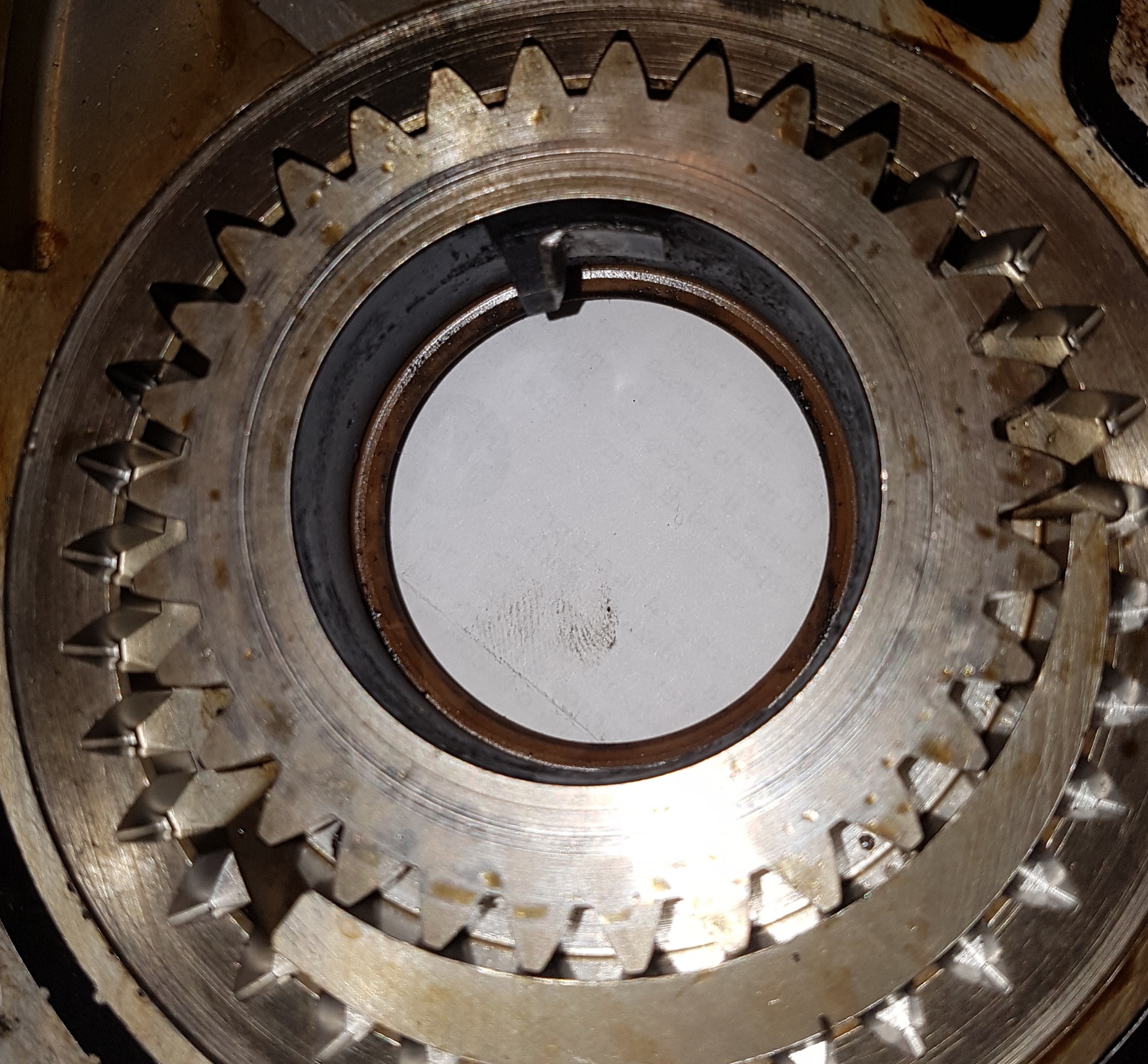

Ja, es gibt Sie.
Die bisher erste und einzige, die ich mit so einem Verschleiß gesehen habe.
...ui - das hab ich auch noch nicht gesehen - das war höchste Zeit...:redface:
Ja, es gibt Sie.
Als Laie muss ich mal eben fragen.
Gemeint ist der eine Abnehner der zu mehr als die 1/2 abgenutzt ist und damit droht zu brechen?
Ja, wobei dieser Motor sicher nicht nur ein Ölpumpenproblem hat.
Nöö,
sonst hatte der keine Probleme. B202 sind halt robust. Die verzeihen auch grobe Vernachlässigung....

Kennst Du den Block dazu, oder 'sagte' Dir dies das abgebildete Ölpumpenrad?
Falls letzteres: Inwiefern?
Entweder der Kettentrieb ist bereits ausgeschlagen und/oder die Pumpe hat lange Zeit nur noch Dreck gefördert.
Das bleibt nicht ohne Folgen.
Ahh, das hieße dann im Umkehrschluss, dass diese Stelle bei ordentlicher Kette und sauberem Öl dann weitaus weniger risikobehaltet ist?
Ich habe bisher schon nie verstanden, weshalb diese ja zwangsweise gut geschmierte Stelle solche Abnutzungen zeigen soll.
Die 1-Mitnehmer Ölpumpe ist absolut standfest (steht ja auch weiter vorne in diesem Thread). Meine hatte ich 510 tkm drin.
Natürlich wenn man die Wartung vernachlässigt....aber dem Motor selber ging es dennoch gut. volle Kompression, keine Zeichen in den Laufbuchsen etc...
Wie gesagt. der B202 verzeiht einiges. Gewisse Komponenten dadrin weniger...
Ich vermute auch, dass es eine gewisse "Serie" gab, die schwächer war....denn ich habe auch B202 Motoren zerlegt, die wirklich mies gewartet wurden und bei weit über 250 tkm an der Ölpumpe keinen Verschleiß zeigten (am Mitnehmer nichts zu sehen).....
