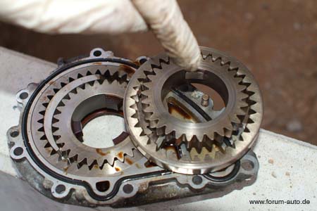

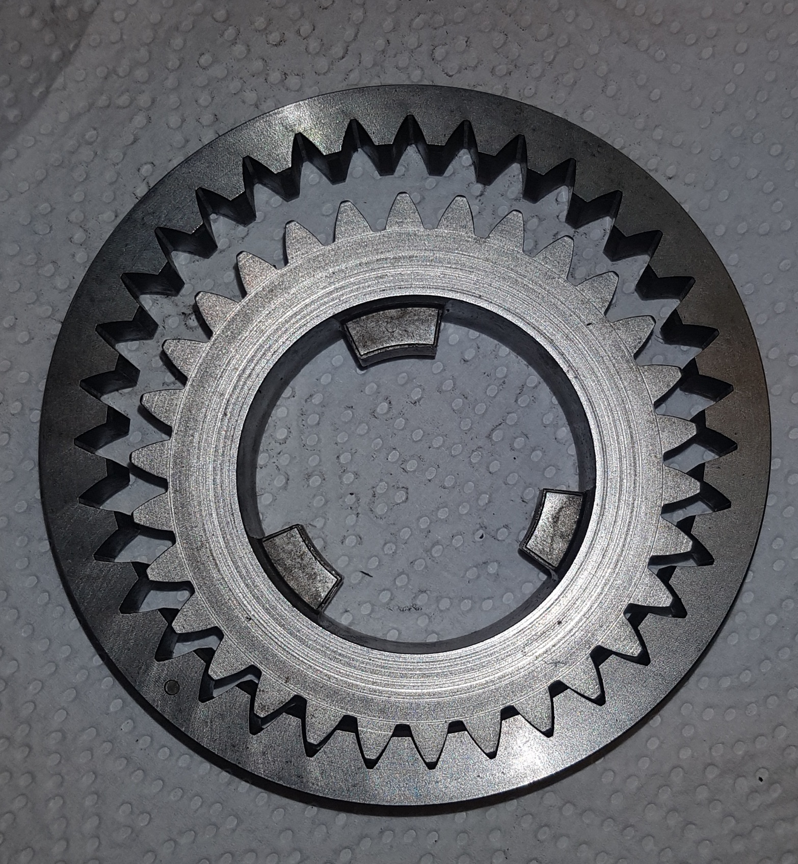

Was die Riefen angeht so muß man unterscheiden zwischen den fertigungsbedingten und denen durch Verschleiß.
Wenn man einen neuen Ölpumpen-Zahnradsatz schräg gegens Licht anschaut sieht man die durch die Bearbeitung entstandenen Riefen, die man aber mit dem Finger praktisch nicht spürt (sehr fein). Die durch Verschleiß entstandenen Riefen kann man dagegen nicht nur sehen, sondern auch mit dem Fingernagel sehr deutlich als Berge und Täler spüren.

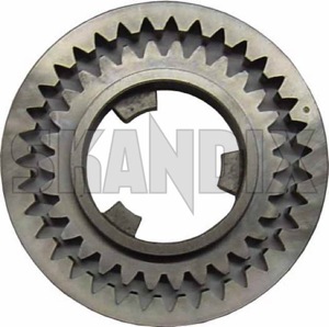

In Frankreich RPM-Performance gibt es die originalen Zahnräder mit drei klauen wie auch bei Skandix angezeigt, aber nicht verfügbar!
RPM liefert entgegen der Abbildung nur Zahnräder mit einem Mitnehmer; aber da es keine Alternative gibt...
Ich finde es übrigens amüsant, daß hier jahrelang gesagt wurde, der Zahnradsatz mit einem Mitnehmer ist doch gar nicht schlecht, hält auch sehr lange. Jetzt ist das auf einmal böse.
Klar, ich würde den mit 3 Mitnehmern bevorzugen. Und ich finde es nicht okay, daß die ein Foto mit 3 Mitnehmern im Shop zeigen und dann nur mit einem liefern. Aber immerhin hat sich jemand mit dem Problem befasst und versucht Abhilfe zu schaffen.

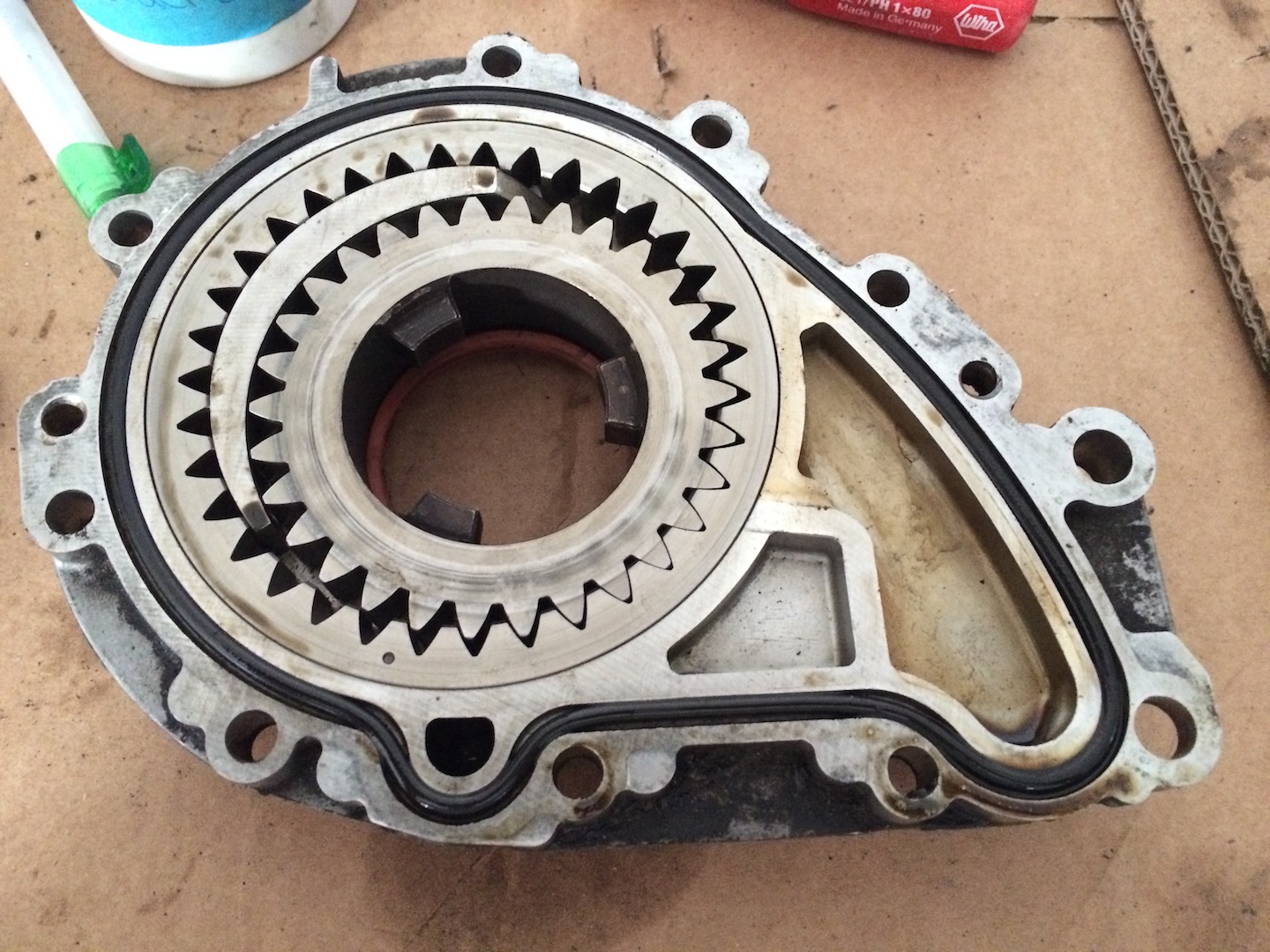

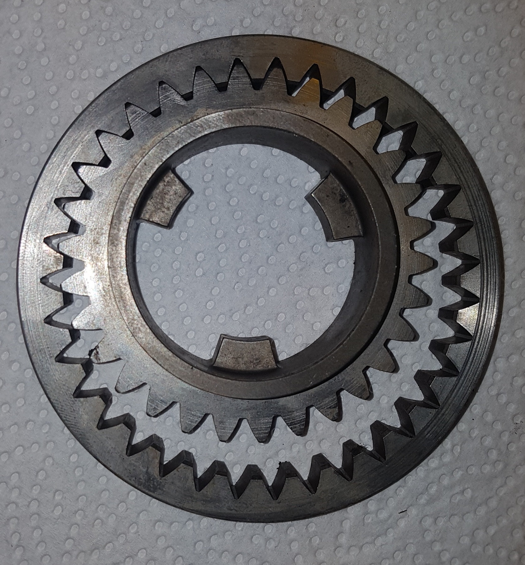

So sieht übrigens eine Ölpumpe mit vernünftiger Wartung nach 300 tkm aus.
Der Aussenring hat keine Riefen, der Innenring nur auf einer Seite (Motorseitig) aber die sind minimalst. Sehen auf dem Bild schlimmer aus, als sie sind. Man kann sie gerade so spüren, wenn man mit dem Fingernagel drüberfährt. Der Rest ist praktisch im Neuzustand.

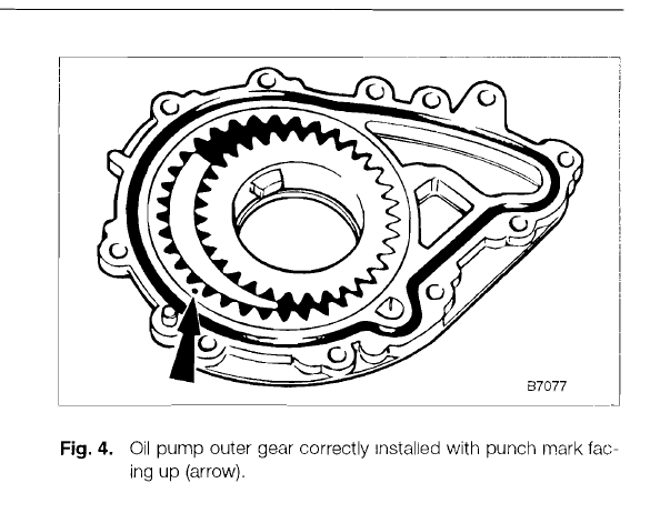

Kann man die Außen- bzw. Innenseite des Pumpenrings auch ohne die Markierung identifizieren? Eine der Seiten erscheint etwas angefast...?

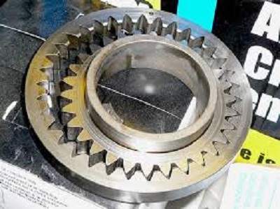

letzter Stand: Sie sind daran interessiert das Kettenrad mit 3 Mitnehmern - was in der Ölpumpe steckt, zu fertigen!
Dazu fehlt ein Muster! (They need a Sample)
Anbei Bilddatei von PBM-Perf. was momentan gefertigt im Verkauf ist! Habe das Bild gestern erhalten!
Darum haben Sie gebeten, in meinem Besitz befindet sich, bisher gesichtet nur ein "Mitnehmer bestücktes, neuwertiges Kettenzahnrad" was auch schon wieder verbaut ist.
Dazu eines mit einem "Mitnehmer in verbraucht/verschlissen"
