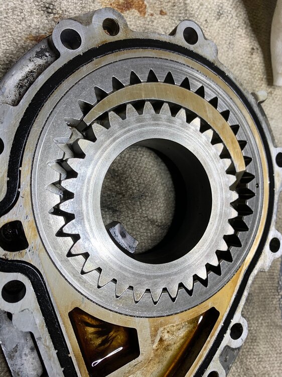

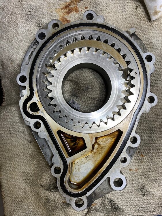

Hallo ich bitte einmal um eure Einschätzung. Da mein Saab 900 8v, 116 PS, Mj. 1986 mit jetzt 15500 km sein Revier markiert, habe ich mich jetzt an den Wechsel des KW-Simmerringes(ein neuer von Elring liegt schon bereit) gewagt
und nach Klaus's Beschreibung(Danke dafür) die Teile ausgebaut.
Fragen: Wie beurteilt Ihr die "Laufspuren" ? Ich finde, diese sind ok und ich würde sie wieder so einbauen.
Ist die Einbaulage mit der Markierung auf dem 1. Bild so richtig?
Und was sagt Ihr zu dem Dichtring 30543193, IMG_3149.thumb.jpg.677b2fc2339ff752228d1ecbfa5f2720.jpg IMG_3150.thumb.jpg.351110826993ae7926f789a0691b912a.jpg von S....x oder soll ich den alten O-Ring wieder verwenden?

Pumpe sieht okay aus, würde ich so auch wieder einbauen
Und was sagt Ihr zu dem Dichtring 30543193, [ATTACH=full]190085[/ATTACH] [ATTACH=full]190086[/ATTACH] von S....x oder soll ich den alten O-Ring wieder verwenden?
Sieht doch tiptop aus.
Immer neue Dichtungen verwenden.!!! Gerade bei O-Ringen.
Den Ölpumpen-Dichtring natürlich erneuern und zum steuerseitigen KW-Simmering von ELRING muss man leider anmerken, dass gerade dieser Typ in letzter durch zahlreiche Ausfälle auffällt.
Deshalb vielleicht besser eine Alternative einsetzen.

Und dann noch mal die Frage zur Ausrichtung.
Mir ist es noch nicht ganz klar, mit der Beschreibung, dass der Punkt nach oben ausgerichtet sein soll. Wäre das so richtig?
Richtig,
der Punkt muss nach oben sichtbar sein, wie auf dem Bild. Sonst zerfetzt es die Zähne...
