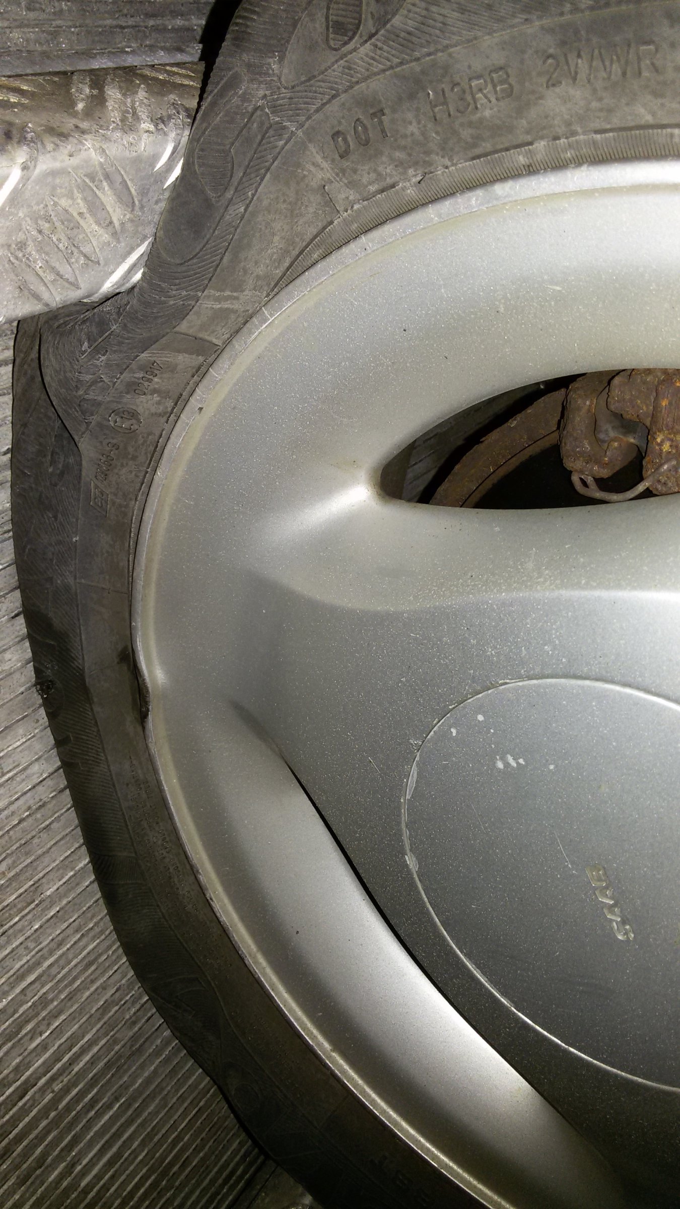

Hallo zusammen,
habe leider heute meine Felgen und Reifen auf der Beifahrerseite 'geschrottet', indem ich am Abend eine Verkehrsinsel angefahren habe. Reifen sind kaputt und Felgen vorne und hinten haben je eine ordentliche Kerbe. Weiß jemand, ob man sowas noch reparieren kann? Vielen Dank!
Die sind hin. Da geht nichts mehr. Alles was 1mm überschreitet darf m.W. nicht mehr instand gesetzt werden.
Da musst Du wohl neben der Reifen auch neue Felgen besorgen.
ehrlich --> vergiss es - schrott

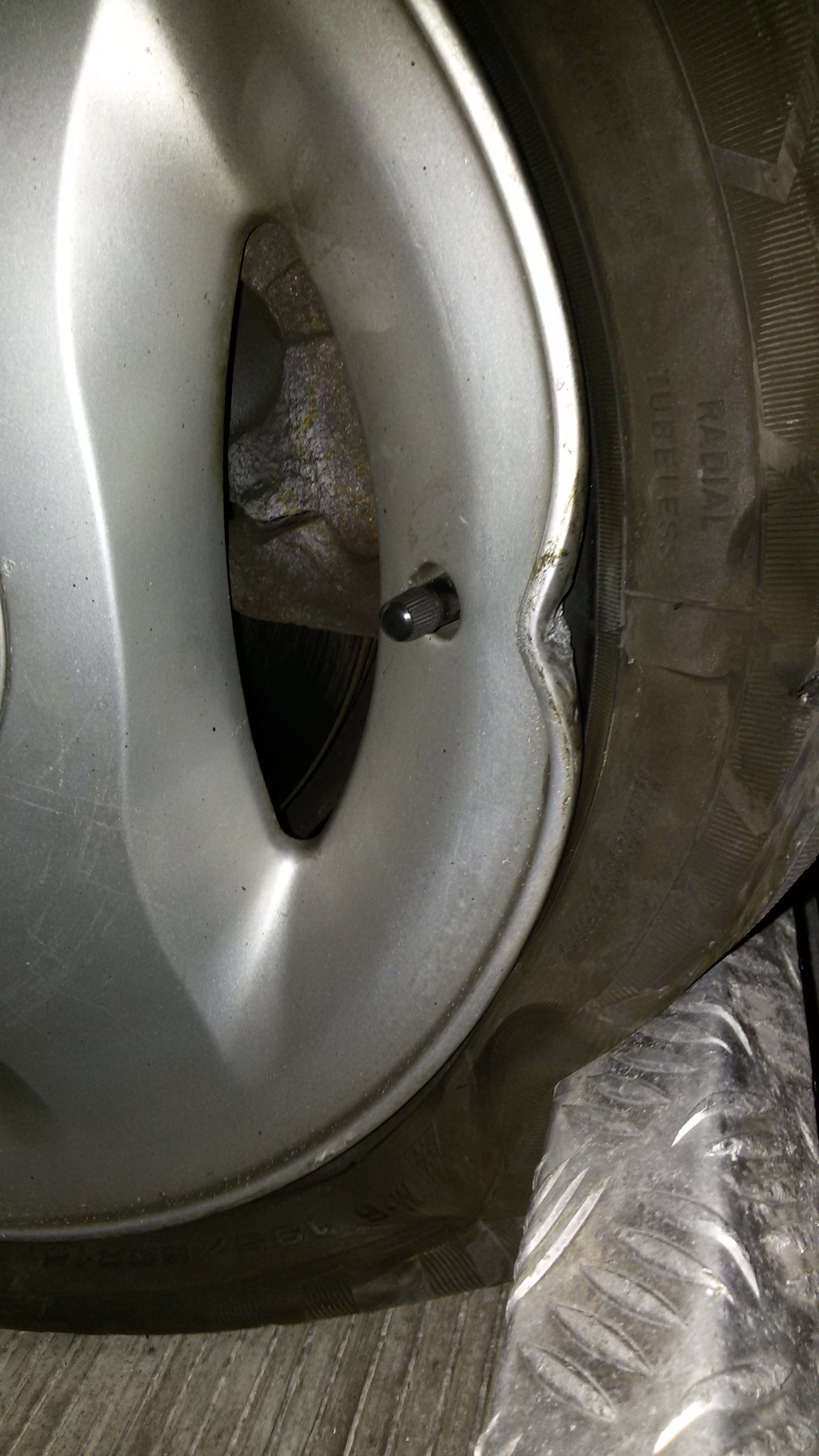

Ärgerlich, tut mir leid für dich und die Felgen! Ich würde zumindest die auf dem zweiten Foto (mit der Beule direkt in Höhe des Ventillochs) aufgeben, selbst wenn sich jemand finden sollte, der die nochmal repariert - ich hätte da kein Vertrauen mehr zu. Aber wie sieht's mit den Achsaufhängungen aus - um die würde ich mir fast mehr Gedanken machen...?!
Hab mich mal ein wenig schlau gemacht. Ja, du hast Recht. Alles über 1 mm Verformung darf nicht mehr in Betrieb genommen werden. Felgen-Doc´s dürfen aber sowas sehr wohl reparieren und einige tun das auch (also Vorsicht), das ist vom Gesetzgeber aus nicht verboten. Nur der Halter des Fahrzeugs darf die Felge nicht mehr fahren.
