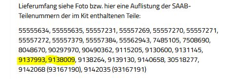

Hab mich jetzt auch an die "große Kur" gegeben. Neben dem üblichen Zank mit der Schraube Umlenkrolle Ausgleichswelle habe ich die falschen Kettenräder für die AGW bekommen, siehe Bilder. Bestellte Sätze:
https://schwedenteile.de/p/143127/steuerkettensatz-ausgleichswelle-steuerketten-satz-antriebsteile-satz-steuerkette-kettensatz-saab-900-ii-9000-9-3-i-9-5-i-4-zylinder-benziner-b204-b234-b205-b235-b205e-b205l-b205r-b235e-b235l-b235r.html
https://schwedenteile.de/p/144993/steuerkettensatz-steuerketten-satz-antriebsteile-satz-steuerkette-kettensatz-saab-900-ii-9000-9-3-i-9-5-i-4-zylinder-benziner-b204-b234-b205-b235-b205e-b205l-b205r-b235e-b235l-b235r.html
Die "höheren" Kettenräder gibt es bei den einschlägigen Händlern einzeln zu kaufen, aber im Satz nur von Anbietern deren Qualität ich nicht kenne und deshalb nicht verbauen möchte.
Mal sehen was Tim oder das Schwedenteile Team noch anbieten kann.
Davon ab:
Hat jemand einen Tipp wo ich einen passenden Satz für die AGW's von einem renommierten Hersteller bekomme?
Wo ist der Fehler bei meiner Bestellung?
Wie bekommt ihr die Schraube der Umlenkrolle gelöst ohne sie zu zerstören?
Edit: interessant, dass im großen Satz von Skandix offensichtlich die richtigen enthalten sind, letztes Bild.
Bearbeitet von maasel

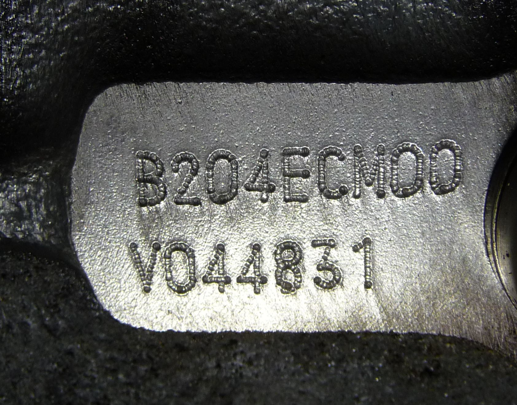

Du hast meinen Beitrag #162 (hoffentlich auch im dort verlinkten Beitrag die #9) gelesen und mir sogar dafür gedankt .
Und dann bestellst Du, anstatt den passenden Kettensatz für (Deinen?) 9000 (mit B234 M95, zwar schon mit short block, ab M94!) ,
einen für den B235 etc. (!!!) und staunst dann noch darüber, daß der nicht paßt ?
Die dort genannte Ausnahme von der Regel, daß nur ganz wenige, letzte, B2x4 Motoren, und zwar nur des Modelljahres 98 (W !) mit Angabe, ab welcher Motor-Nr., schon mit dem Ausgleichswellen-Kettensatz und Ritzeln ! vom B2x5 versehen waren, hast Du nicht registriert ?
Da in Deinem Avatar nur der 9K M95 drin steht, weiß ich`s halt nicht besser!
Na eben genau darauf habe ich geachtet und deshalb separate Sätze bestellt. Da steht:
"Motorcodes: B204 B234 B205 B235 B205E B205L B205R B235E B235L B235R"
"9000 Modelljahr 1994-1998 [4-Zyl Benziner] [bis Motornummer: W002471]"
Die Motornummer beginnt mit V.
Ich verstehe offensichtlich immer noch nicht. Müsste für letzten 9k und folgende Motoren dann nicht "ab Motornummer" gelistet sein?
Edit: Man kann also davon ausgehen, dass alle Sätze die für B2x4 und B2x5 geeignet sind nicht in die Modelljahre vor MY98 passen, kommt das hin?
Edit2: ...und damit sämtliche angebotenen Ausgleichswellensätze nicht passen? D.h.Teile einzeln zusammenstellen?
Edit3: einziger Satz bei dem es aussieht als wären die richtigen Kettenräder dabei:
https://www.ebay.de/itm/265585930107?itmmeta=01HWJP6QCA3D11RASKN7VJT0T3&hash=item3dd627af7b:g:mGkAAOSwYSVkq8yE&itmprp=enc:AQAJAAAA0EVAc/60w/k+DC5E2pM2/nRGcifsFXHBT08/fGzupEtSULlQ+MUmPuoQsmffcDfEh29Bd4SOCVXD7VxalmF4mT8A0Au90UtBslflZbPWsWkb35Vg+xVqW+erQ5FKpNCiQCEgjfWWdng22ssy4QBrUhHcgsLygLox6eKwpgui1rpDze/7kXQIvnlJQd7py+dBILvMX2dZmmvIQ0IbnHQQ63EX5q/1CmY52d0FxIzX1nxYgU34n7ivlCYba9pXfvPpIvRXqfoh+8aD4dtAoJEaFs0=|tkp:Bk9SR7D2mtbkYw
Aber auch der ist für beide gelistet, B2x4 und B2x5. Und dann ist da noch die Frage was kann das zu diesem Preis taugen?
Ich denke ich werde einen Hepu Satz nehmen und die beiden Kettenräder einzeln beschaffen.
