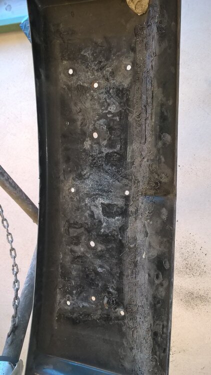

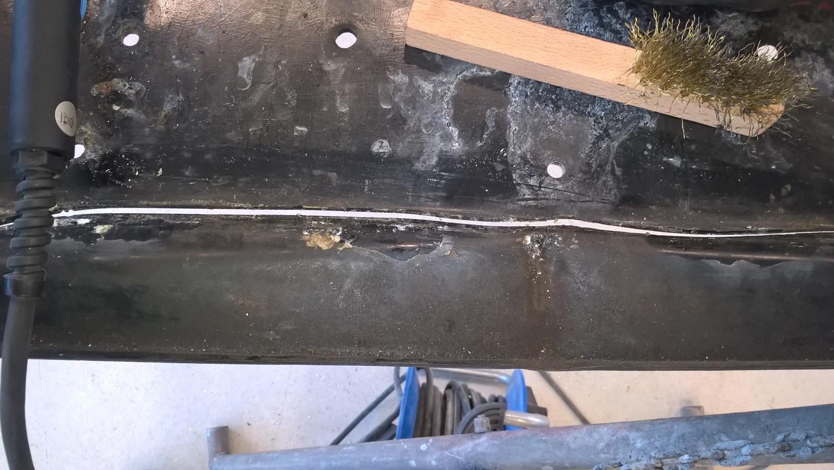

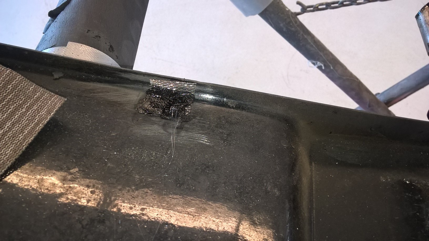

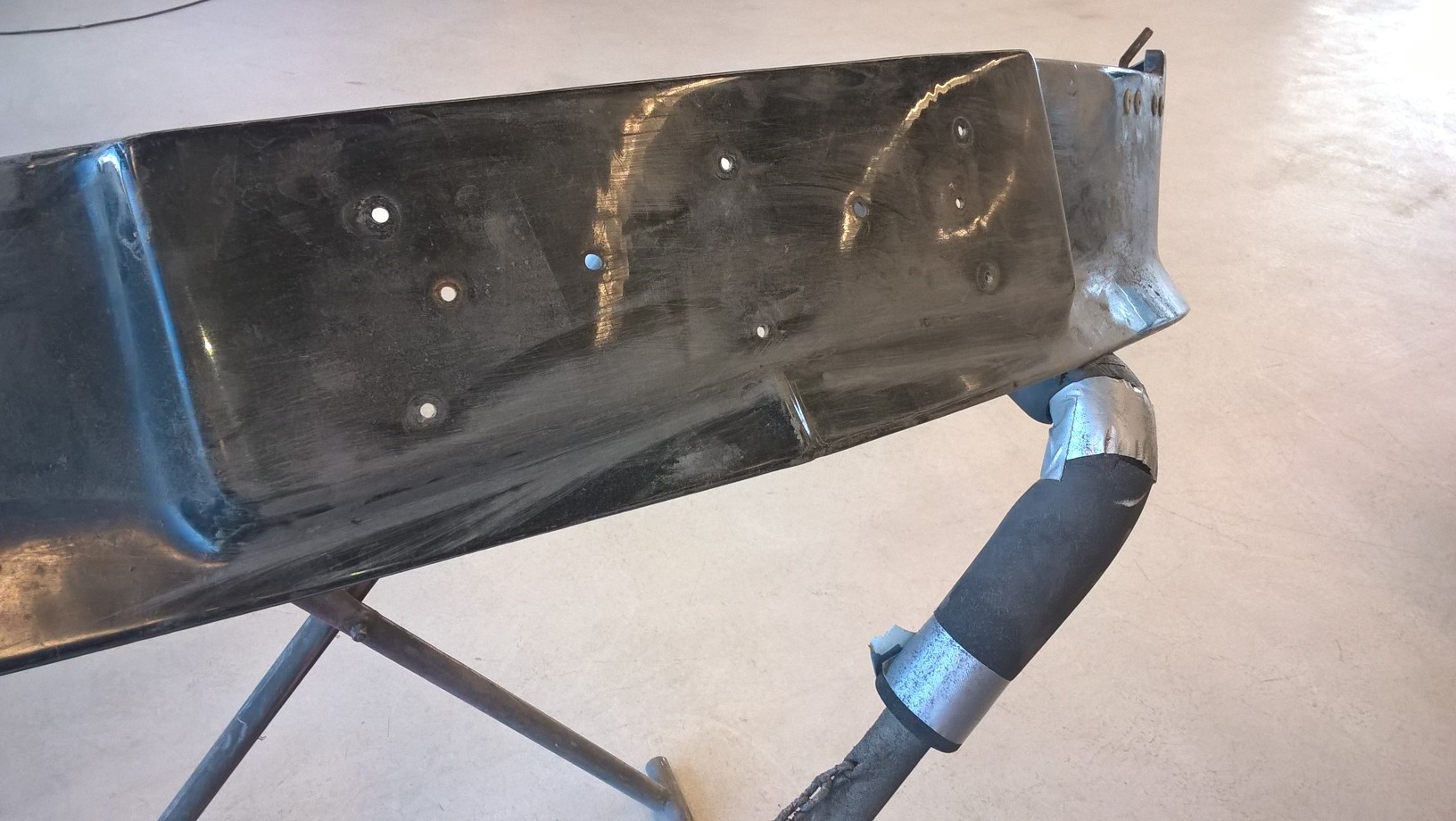

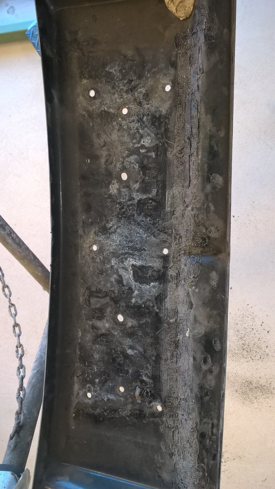

WP_20170302_10_45_09_Pro.thumb.jpg.cb11dc9605a0615169c011b5849ab36b.jpg WP_20170302_10_45_14_Pro.thumb.jpg.9ae65a1b7827adcf9cdc0dcbf7fb438e.jpg WP_20170302_10_58_52_Pro.thumb.jpg.71da4eb088177d5dacd0a9bda5cf1f71.jpg WP_20170302_13_44_13_Pro.thumb.jpg.4b918ce193af1144d050085a76d19fe0.jpg WP_20170302_13_44_28_Pro.thumb.jpg.bb413a06ba7c6732c31f1cfe4fbaea8a.jpg
Also ich war heute noch bei meinem Lackierer, der hat son Gerät, (Art Lötkolben) damit schweißt man ein Edelstahlgitter in den Kunststoff und überzieht das anschließend mit ABS Kunststoff... Sehr stabil aber ne Menge Arbeit... hab mit schleifen und Kaffee :-) ca, 3,5h gebraucht, aber ist echt ok.

[ATTACH]124633[/ATTACH] [ATTACH]124634[/ATTACH] [ATTACH]124635[/ATTACH] [ATTACH]124636[/ATTACH] [ATTACH]124637[/ATTACH]
Also ich war heute noch bei meinem Lackierer, der hat son Gerät, (Art Lötkolben) damit schweißt man ein Edelstahlgitter in den Kunststoff und überzieht das anschließend mit ABS Kunststoff... Sehr stabi,l aber ne Menge Arbeit... hab mit schleifen und Kaffee :-) ca, 3,5h gebraucht, aber ist echt ok.
Am Montag wird der lackiert und dann wieder angebaut...ist dann wie neu.
Danke für die Antworten...
Alles richtig gemacht, geht nie wieder dort kaputt!:top:
Das V2A Bewehrungsnetz ist Pflicht!! Nie ohne arbeiten.....
Tip noch für alle, immer den absolut richten Kunststoff nehmen, nie experimentieren, wenn das zu reparierende Teil kein Stempel mit Hinweis auf Material hat ( ABS, PP, PE ) usw., dann schneide ich immer ein Original Stück (Streifen) aus der Rückseite vom Original raus. Bei Spoilern oder Stoßfängern findet sich immer ein Stück rückseitig das man abzwacken kann. Dann immer das einschweißen....
