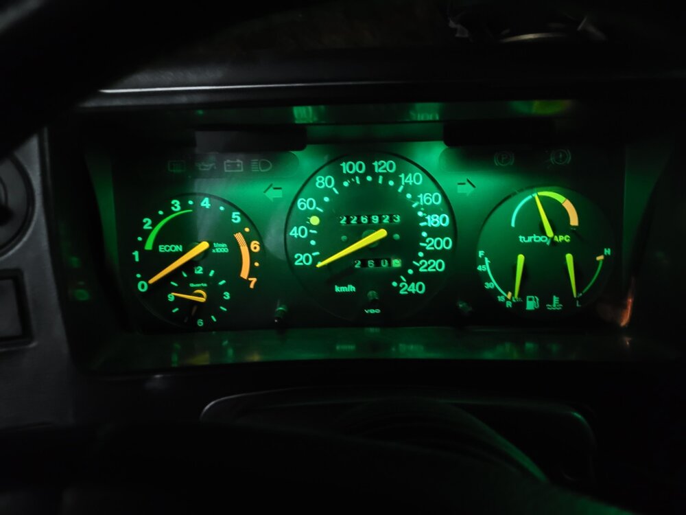

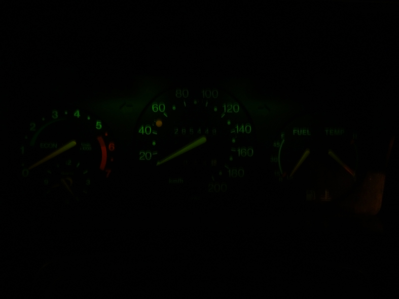

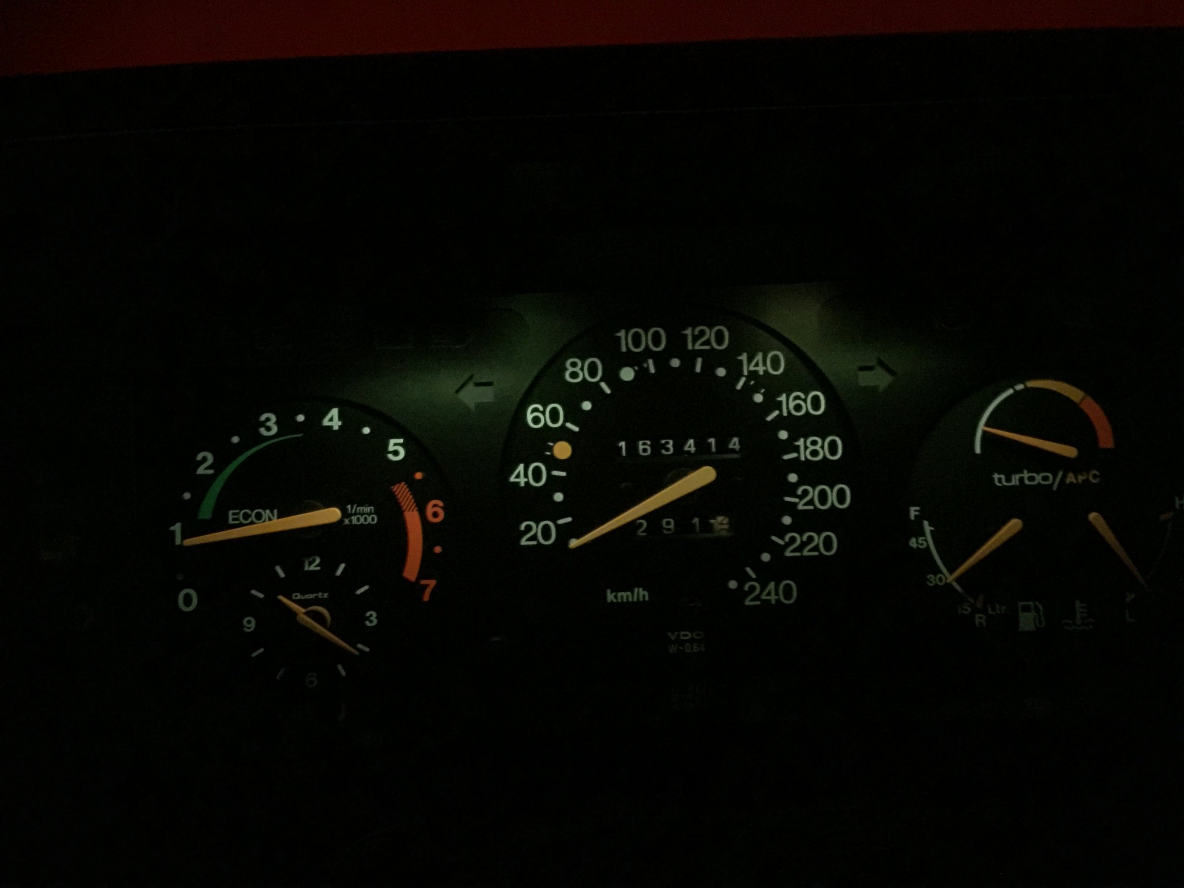

so Leute, dann will ich auch mal berichten. Ergebnis: Schön hell die Dinger! Jetzt kann man auch mal vernünftig den km Stand sehen. Das war vorher ja schon schwierig. Also vielen Dank an saapido :top:
Vorher: LED in grün (ähnlich dem ersten Bild in #1)
Nachher: Die Osram
P.S. wer sich wundert, warum ich 45 min dafür brauche um ne Birne zu wechseln: Eine ist in die Mittelkonsole links unter das Handbremsseil gerutscht. Genauso wie ne Schraube von der Konsole. Was hab ich geflucht asdf
Aber is wohl eh kaum einen aufgefallen. Auf Bild 1 ist es so dunkel, da kann man ja nicht wirklich die Uhrzeit erkennen :biggrin:

Oh, das ist aber 'mal 'ne Hausnummer.
Super.
Habe mir jetzt auch mal so LED-Dings bestellt. :smile:

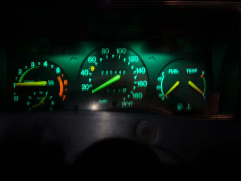

Mein gerade getätigtes Foto von serienmäßig beleuchteten Armaturen:
Der Unterschied ist schon zu sehen. Aber, ist nach Einbau der Osram-Teile der Kontrast zur schummrigen Restbeleuchtung (Heizung, Zusatzinstrumente) nicht zu extrem? Ich weiß es nicht, werde es aber ausprobieren und die Teile bestellen.
Jedenfalls ist die gezeigte Helligkeit meiner Instrumente heller als die der "negativen" Vergleichsbilder. Das könnte am Einbau meiner frischen Leuchtmittel, herkömmlicher Art, liegen. Interessantes Thema...

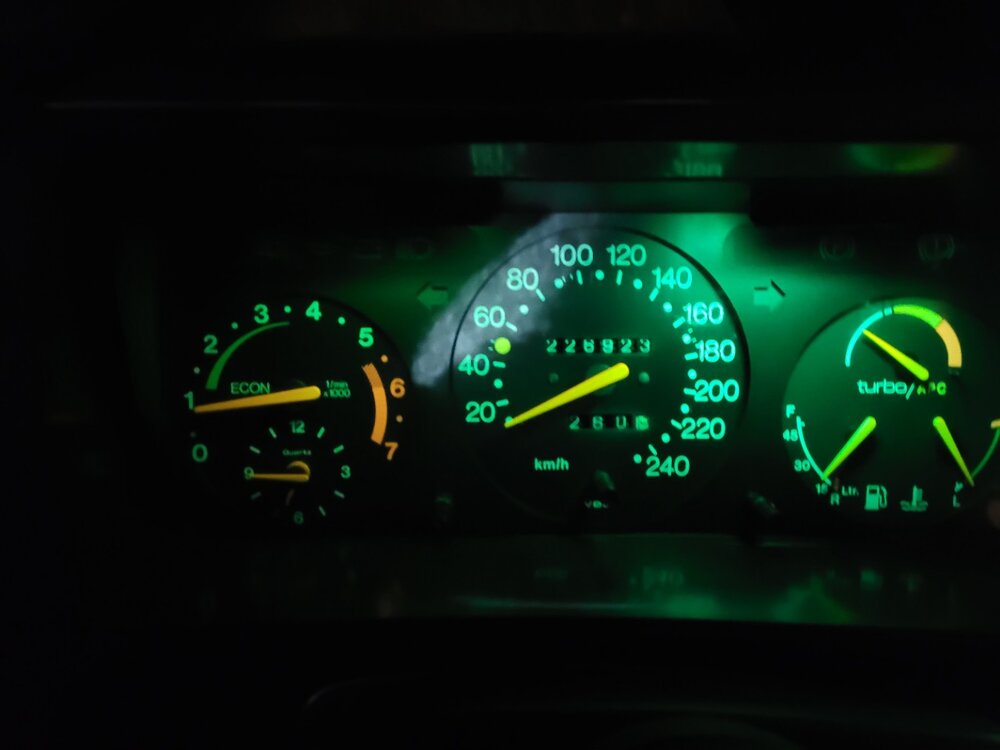

Ich kann nachher nochmal eines von dem Tacho und der Restbeleuchtung machen (Zusatzinstrumente hab ich aber nicht). Ich empfand es vorhin nicht als störend. Mich hat der tierisch dunkle Tacho aber auch mehr genervt.. Ich orientiere mich immer am Tageskilometer, wenn ich wissen möchte, wo ich mit meiner Tankfüllung stehe. Und im dunkeln konnte man das bisher vergessen.
Ja, ich denke, da hast Du recht. Mach' 'mal bitte Fotos vom Gesamtkonzept.:top::ciao:
Geht eigentlich... Da der Tacho als Beleuchtungsquelle auch vorher schon dominiert hat, find ich es gar nicht schlimm. Radios sind ja auch heller als die herkömmliche Beleuchtung. Was man auf dem Foto nicht sieht, da das Handy das nicht einfängt, da die Kamera zu schlecht ist im dunkeln: Ich hab noch als Lichtquelle eine Aschenbecherbeleuchtung im unteren Ablagefach verbaut. Die schimmert auch, was vielleicht auch dazu führt, das es "live" gar nicht störend wirkt, da weitere Lichtquelle. d99eb17e2fa8228388a648ebfa2fe124.jpg

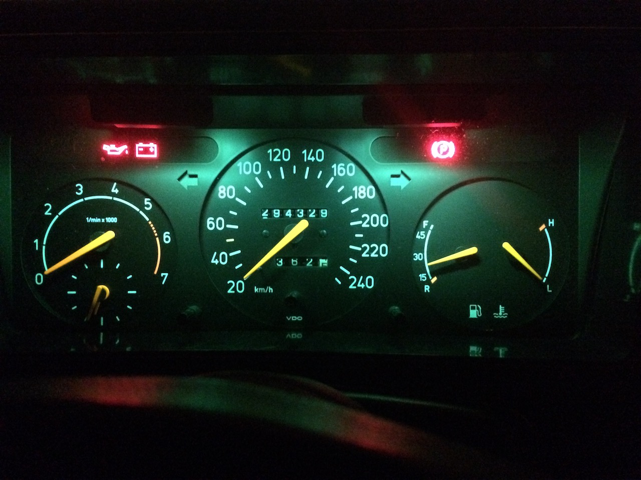

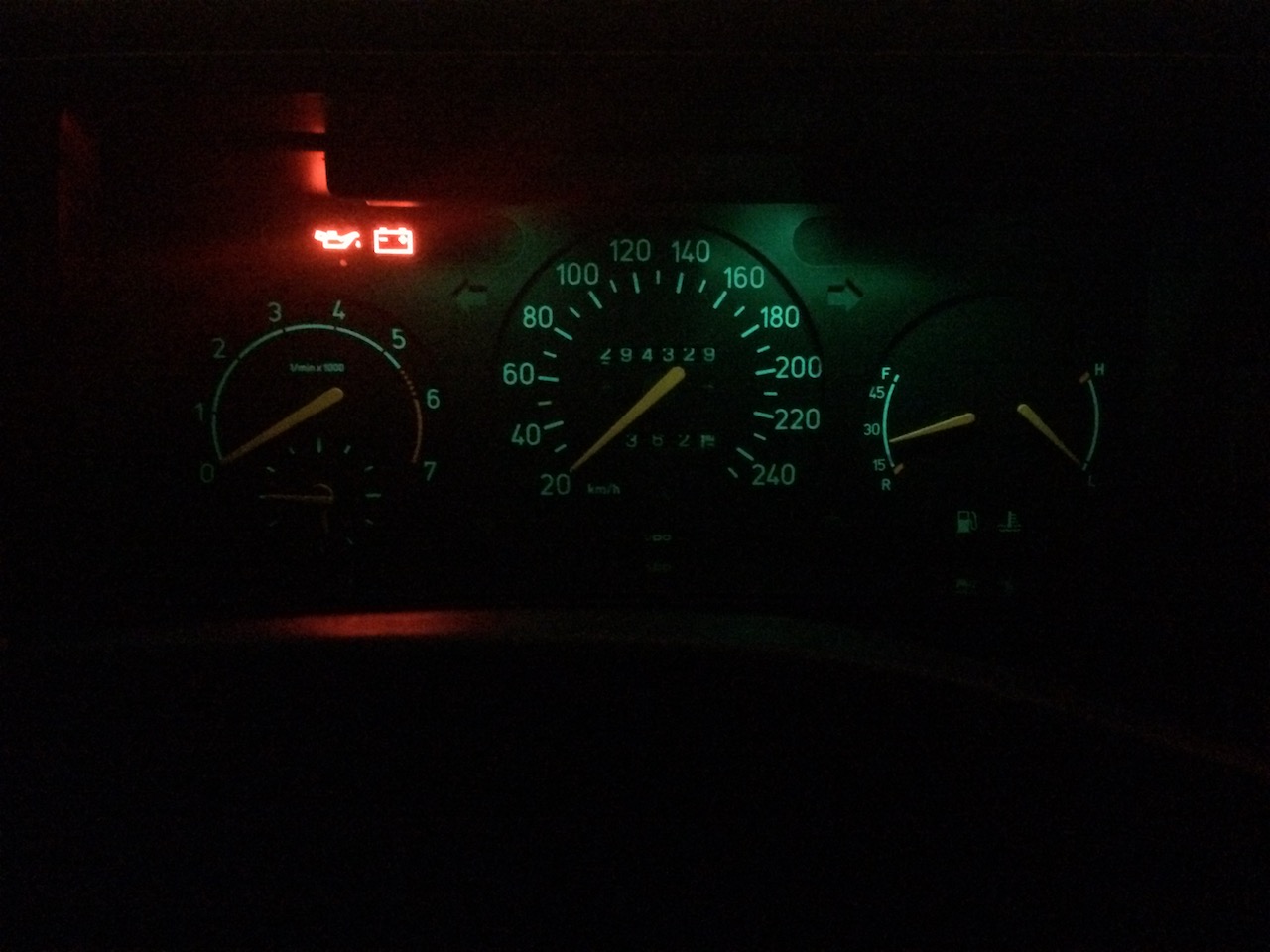

klar ist die Tachobeleuchtung jetzt viel heller, aber ich finde, es sieht auf den Fotos immer dramatischer aus,
als es das menschliche Auge empfindet.
Ich habe bestimmt 10 Aufnahmen gemacht, bis ich ein Foto hatte, was annähernd die Realität wiedergibt.
Sobald ich aber passende (und gute) LEDs für die Lüftungsbeleuchtung in Warm Weiß finde, wird auch dort "aufgerüstet" .
