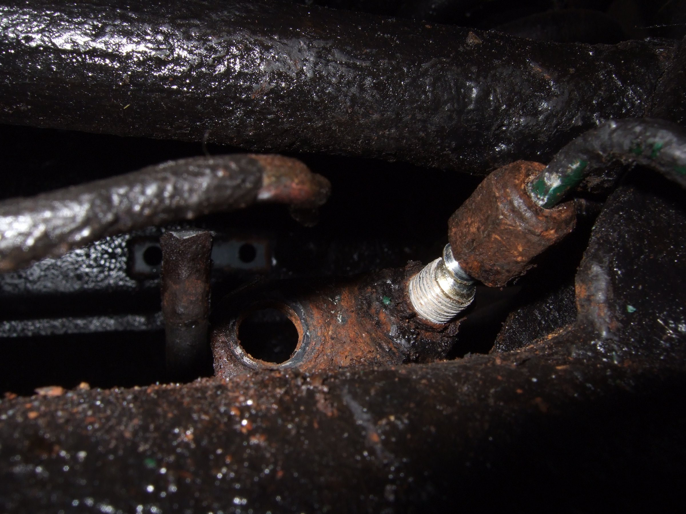

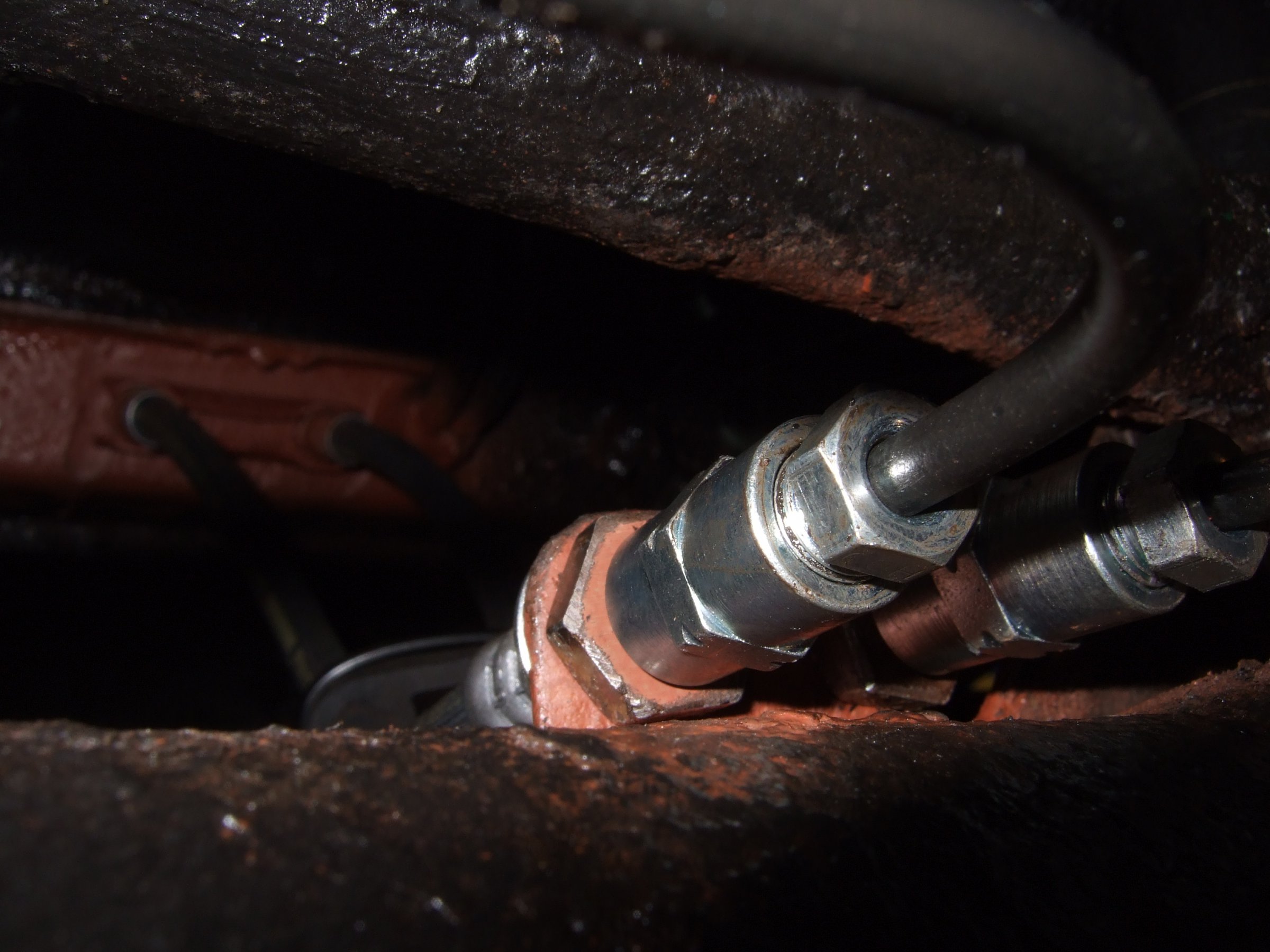

Bei den Schläuchen vom Innenraum zur HA musst du aufpassen, wenn du auch neue Bremsleitungen verwendest, die ebenfalls ein Außengewinde haben, ich brauchte da dann einen Adapter mit bds. Innengewinde. 2016_0421_161734.thumb.JPG.003224e01b71d3cbd46af6bdc94d408c.JPG
Den hätte man sich ersparen können, wenn man gleich einen anderen Schlauch mit einem Innengewinde gewählt hätte - aber dass die Leitung neu kam, hatte sich bei mir erst im Nachhinein ergeben... :redface:

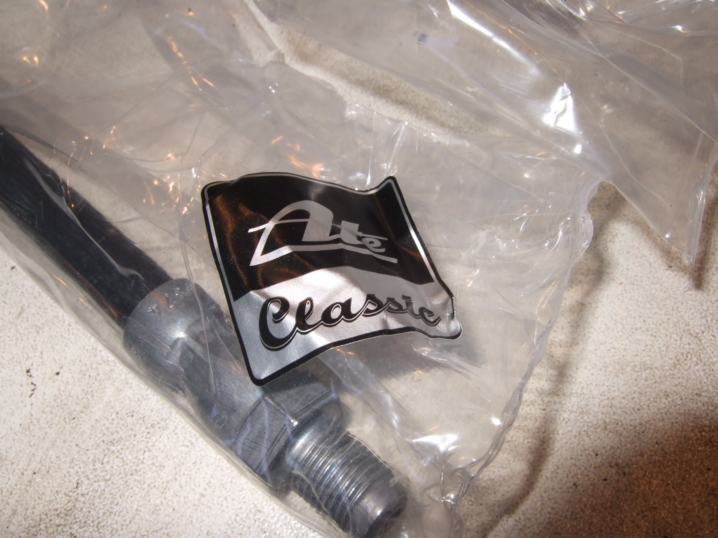

Demnach brauchst du den hier -Non-ABS neue Achse - 6 Leitungen
Die Dinger habe ich längst geordert und liefere sie an. Ich habe in dem Thread ja selbst geschrieben. *g
Danke patapaya, ich habe die Leitungen gerade nicht zur Hand.
Naja, das mit den Bremsleitungen ist ja relativ einfach. Meistens werden die neu angefertigt und sollten dann der Einfachheit halber genau wie die Serienleitungen mit den passenden Überwurf-Nippeln gebaut werden. Ist ja keine Raketentechnik. :biggrin:
Tja, wenn du aber an einem Samstagmittag schraubst und froh bist, wenn du bei Matthies dann wenigstens noch passende Längen der Bremsleitung vorkonfektioniert bekommen kannst, weil du die alte Leitung gerade abgedreht hast :redface:, dann ist der Nippel da eben schon drauf und der Adapter eine nicht ganz schlechte Lösung... :smile:
Klar, vor dem Hintergrund völlig okay. Ist ja auch eine saubere Lösung, die man aber regulär nicht braucht. ;-)
Stimmt, "original" war ja auch geplant. Allerdings bin ich nun doch froh, dass auch die Leitungen neu sind. Und es ist, gerade wenn man die Arbeit plant, auch kein großer Mehraufwand, die Leitungen gleich mit zu erneuern.
