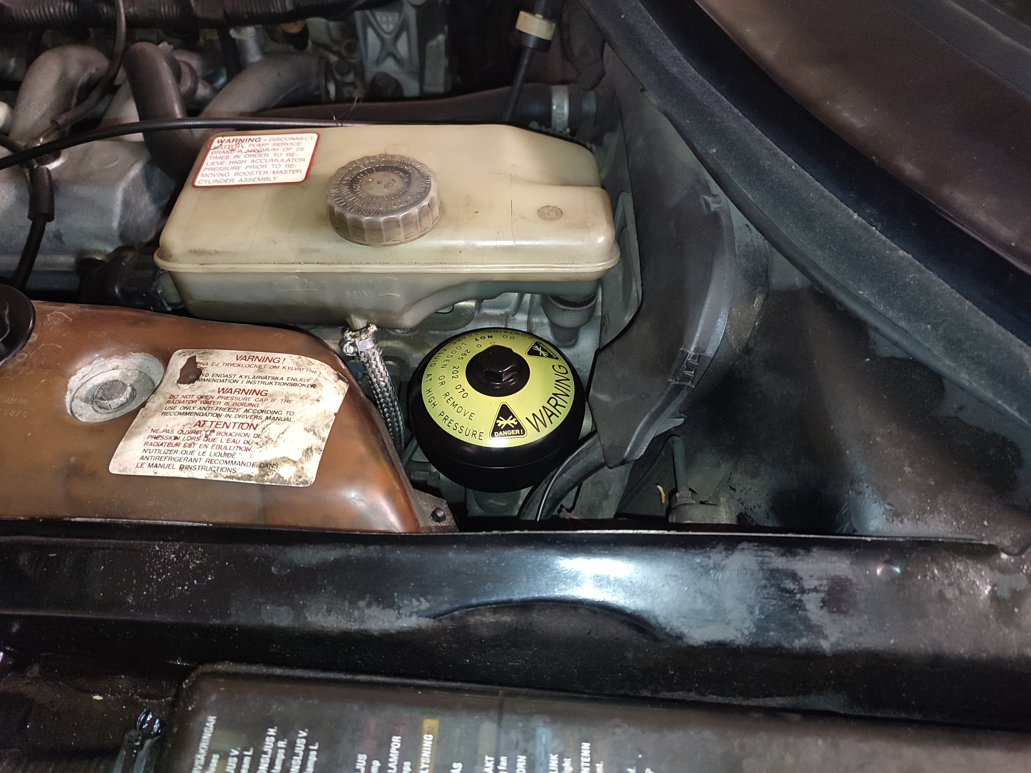

habe jetzt einen gebrauchten Ersatz-Druckspeicher besorgt. Puhh, der sitzt aber im Gegensatz zum 900er sehr tief. Daher habe ich jetzt den Wabco Reparatureinheit 4585019212 bestellt um gleich ein Neuteil einzubauen.
Hat jemand Tips für den Ausbau der Teile um den Druckspeicher beim 9000er Bj 1990 mit TCS?
VG,
Robert
Im Saab 9000 DO-IT-YOURSELF M1985-1994 steht hierzu soweit ich das überblicke nichts drin :-(
