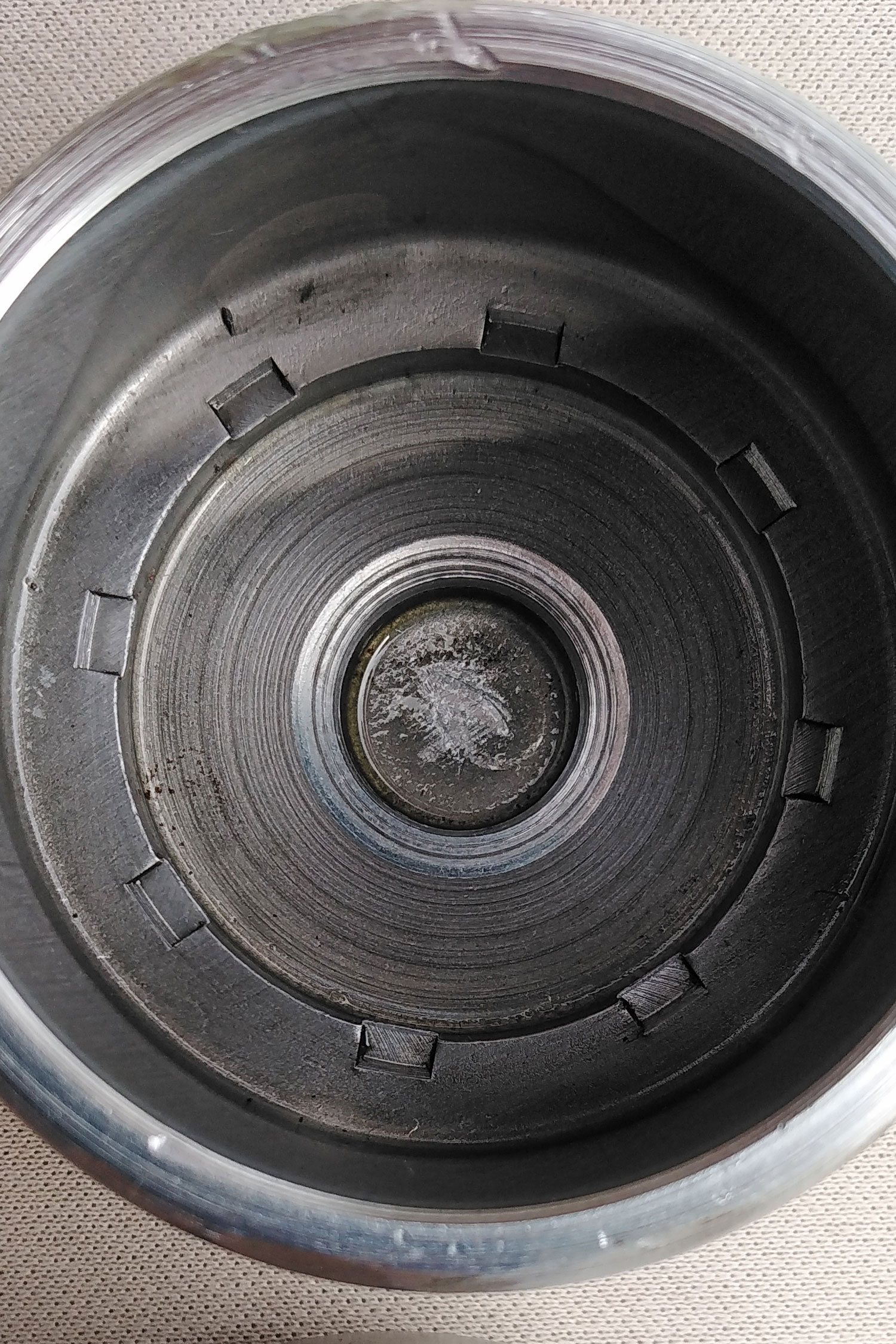

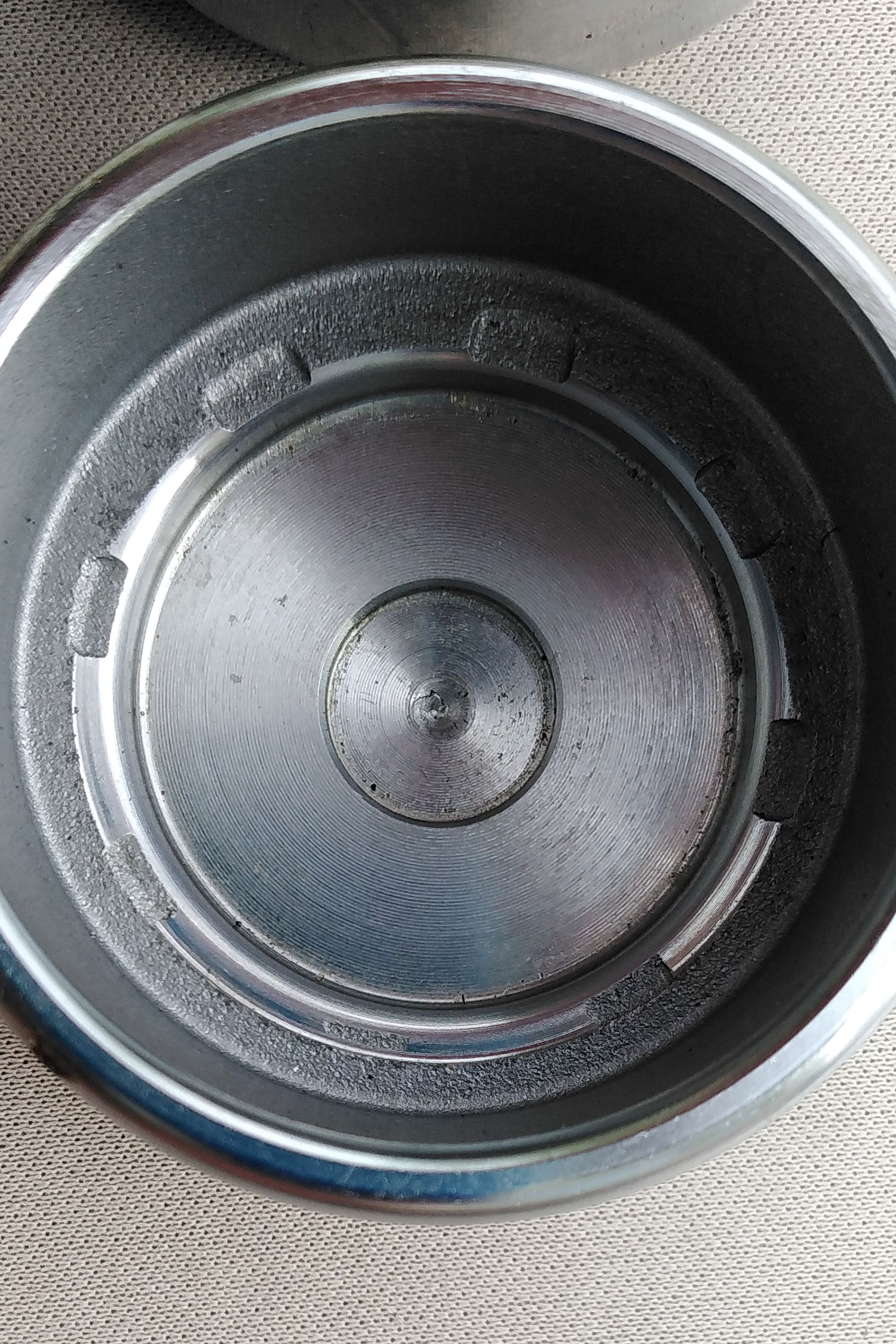

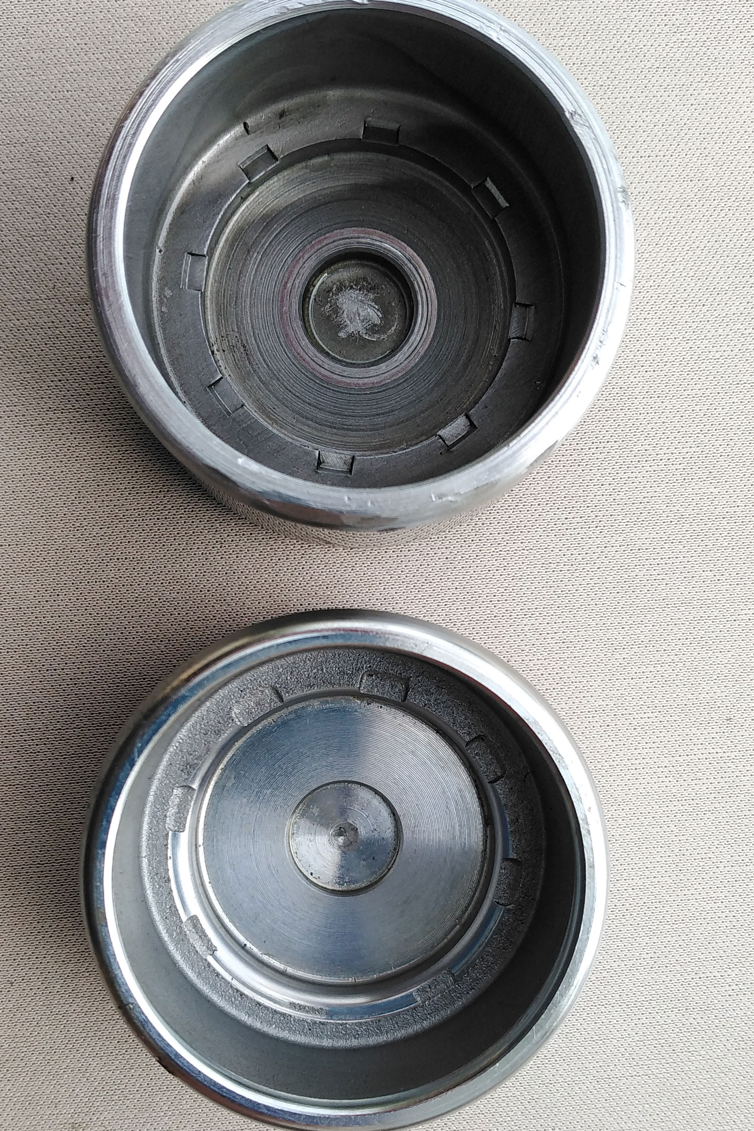

da eine Überholung meiner Bremssättel unausweichlich war, habe ich den Überholsatz von autofren-seinsa mit Kolben bestellt. Der im Thread hier besprochene Reparatursatz wäre ebenfalls erhältlich gewesen, schien aber den Bildern nach die gleichen Bestandteile zu enthalten, wäre aber deutlich teurer gewesen. Die aktuellen Links habe ich hier eingefügt.
https://www.pkwteile.at/autofren-seinsa/13591436
https://www.pkwteile.at/frenkit/7818926
Da bei beiden Reparatursätzen der Nachstellmechanismus nicht inkludiert ist, ein Umpressen zumindest beim autofren-seinsa Kit wegen der zweifelhaften Güte des Nachbaues (siehe Fotos) nicht möglich schien, habe ich die Überholung der Bremssättel schlussendlich aufgegeben und überholte Bremssättel bestellt, auch wenn die Erfahrungen mit diesen Teilen hier im Forum nicht vertrauenserweckend sind. Hoffe jedenfalls, damit länger als ein Jahr Ruhe zu haben ...
Beste Grüße
Gery
Die gute Nachricht ist, dass der vordere Kolben mit dem Nachstellmechanismus in der Regel weiterverwendet werden kann. Kaputt ( Chrom abgeplatzt und verrostet ) ist meist der hintere.

der vordere Kolben wäre grenzwertig nochmal zu verwenden gewesen, aber wenn ich schon so viele Teile aufarbeite, einschweiße etc., dann wollte ich das auch ordentlich erledigt haben. Bleibt die Frage, ob diese wiederaufbereiteten Teile unter "ordentliche Lösung" fallen ... Generell - sofern ich mir da überhaupt ein Urteil erlauben darf - kommt mir vor, dass Saab/Girling auf die Konstruktion dieses Bremssattels nicht sonderlich stolz zu sein braucht: von meinem Citroen XM habe ich in Erinnerung, dass auch dort die Handbremse auf die Vorderräder wirkte, der Bremssattel aber etwas simpler/überholfreundlicher konstruiert schien, vielleicht täuscht aber auch nur die Erinnerung bzw. das technische (Un)Verständnis.
