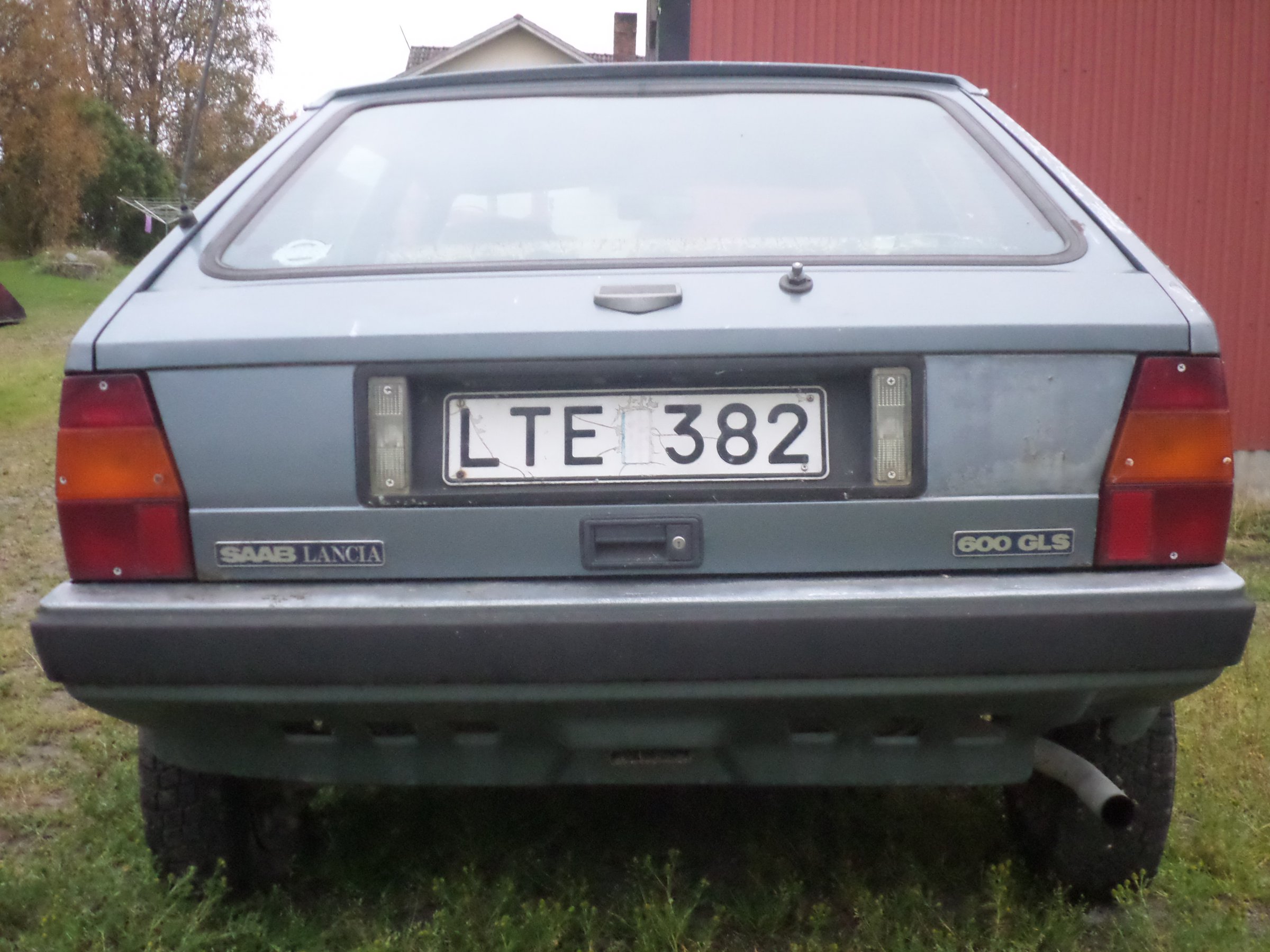

Was ist an dem 600 eigentlich saabig? Scheinbar sind da ja nicht Mal die Embleme getauscht worden?
Dieses Beta-Cockpit war großartig, leider war es meines Wissens nur im Trevi mit Stufenheck zu haben.
Ja, ich meine auch, dass das nur im Trevi verbaut war.
Ich bin Anfang der 90er eine zeitlang Lancia Delta 1600 GT gefahren.
Ein tolles Auto, aber aktiver Roster und vom Kupferwurm bewohnt...
Nichts.
Damit ist das Kuckucksei eines der wenigen, das ehrlich ist. Und das wiederum ist schon saabig.
Die Heck-Beschriftung "SAAB Lancia" habt iht jetzt aber beide unterschlagen.
Ich nicht. Ich kenne die Kiste nicht und auf den geposteten Bildern gibt's keine Heckansicht. Nur Front und Innenraum mit Lancia-Logo. Daher meine Frage...

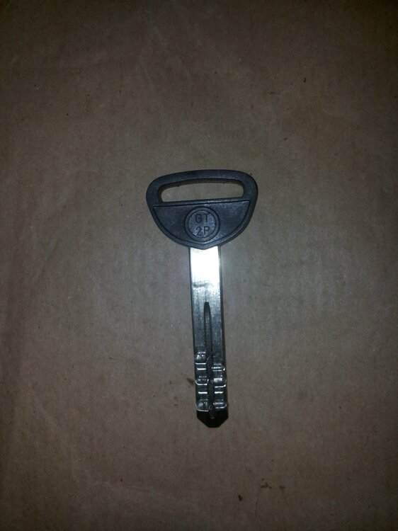

Inzwischen habe ich das zweite Handbuch, diesmal kein Fehldruck. Leider hat Saab an den Schlössern nichts geändert. Tatsächlich gibt es zwei völlig verschiedene Schlüssel für Zündschloss und Außentüren.
Das Schlüsselproblem besteht also erstmal weiter. Der Verkäufer hatte vor dem Kauf zwar auf die Frage, ob beim Auto "keys and papers" dabei sind geantwortet, "hello yes it is with keys and paper". Auf telefonische Nachfrage hat er, vor rund drei Wochen, zugesichert, dass er beim Vorbesitzer nochmal fragen will ob der noch einen Türschlüssel hat und sich dann wieder melden wollte. Natürlich hat er sich bis heute nicht mehr gemeldet.:frown:
Also habe ich inzwischen die Schlösser der beiden vorderen Türen ausgebaut, einen Rohling aus Italien besorgt und werde die Schlösser in der nächsten Woche mal zur Firma Pankofer in München bringen. Dort können sie die Schlösser hoffentlich austasten und einen neuen Schlüssel erstellen.

Seit gestern habe ich jetzt einen neuen Schlüssel für die Türen und kann jetzt wieder alle Schlösser bedienen.
Nachdem was mich dieser Schlüssel letztendlich gekostet hat, müsste er eigentlich aus Silber sein.
Den Rohling habe ich für ca. 18 Euro (inkl. Versand) aus Italien bestellt, habe die drei Schlösser aus den Türen und der Heckklappe ausgebaut und Rohling und Schlösser zu einem großen Schlüsseldienst in der Schwanthalerstr. in München gebracht. Dort habe ich dann erstmal die Servicewüste Deutschland live erlebt. Telefonisch wollte man sich dort überhaupt nicht festlegen, ich solle mit möglichst vielen der Schlösser vorbeikommen. Der erste Versuch war schon wegen Staus gescheitert, im zweiten Versuch schaffte ich es am Freitag, nach eingem Stau,10 min. vor Ladenschluss dort zu sein. Eigentlich hätte ich in 5 min. wieder draußen sein können, wenn der Mitarbeiter mal richtig zugehört hätte, statt immer wieder darüber zu lamentieren, dass er um 18:30 schließen müsse. Zuist.sätzlich habe ich noch den Zündschlüssel mit passendem Rohling abgegeben, da der am Griff auch schon recht ramponiert ist.
Am Montag wurde ich angerufen , dass der Auftrag fertig ist und darauf hingewiesen, dass die Rückholfedern der Schlösser defekt seien. Gestern bin ich dann mit der Bahn nach München gefahren, da ich mir die Fahrerei nicht schon wieder antun wollte. Zunächst bediente mich ein anderer Mitarbeiter. Der gab mir dann die Schlösser mit dem passenden Schlüssel, den alten Zündschlüssel und den "falschen Rohling". Der Mitarbeiter am Freitag hatte vor lauter lamentieren nicht aufgenommen, dass ich noch eine Kopie vom Zündschlüssel und zwei Türschlüssel haben wollte. Mir wurde dann mitgeteilt, wenn der Auftrag nicht korrekt ausgeführt worden sei, ich die Schlüssel da lassen solle, man würde dann die restlichen Arbeiten erledigen.:eek::hmmmm:asdf
Als ich dann allerdings die Rechnung bekommen habe, war ich fast schon froh, dass sie keine weiteren Schlüssel angefertigt haben. Das Anpassen an das Schloss hat 150 Euro gekostet, das Schleifen des Rohlings nochmal 18,75 Euro! Der Laden wird mich wohl nicht mehr wieder sehen.
Zuammengerechnet hat mich dieser eine Schlüssel (Rohling, Anpassen, Fahrkosten etc.) fast 250 Euro gekostet.

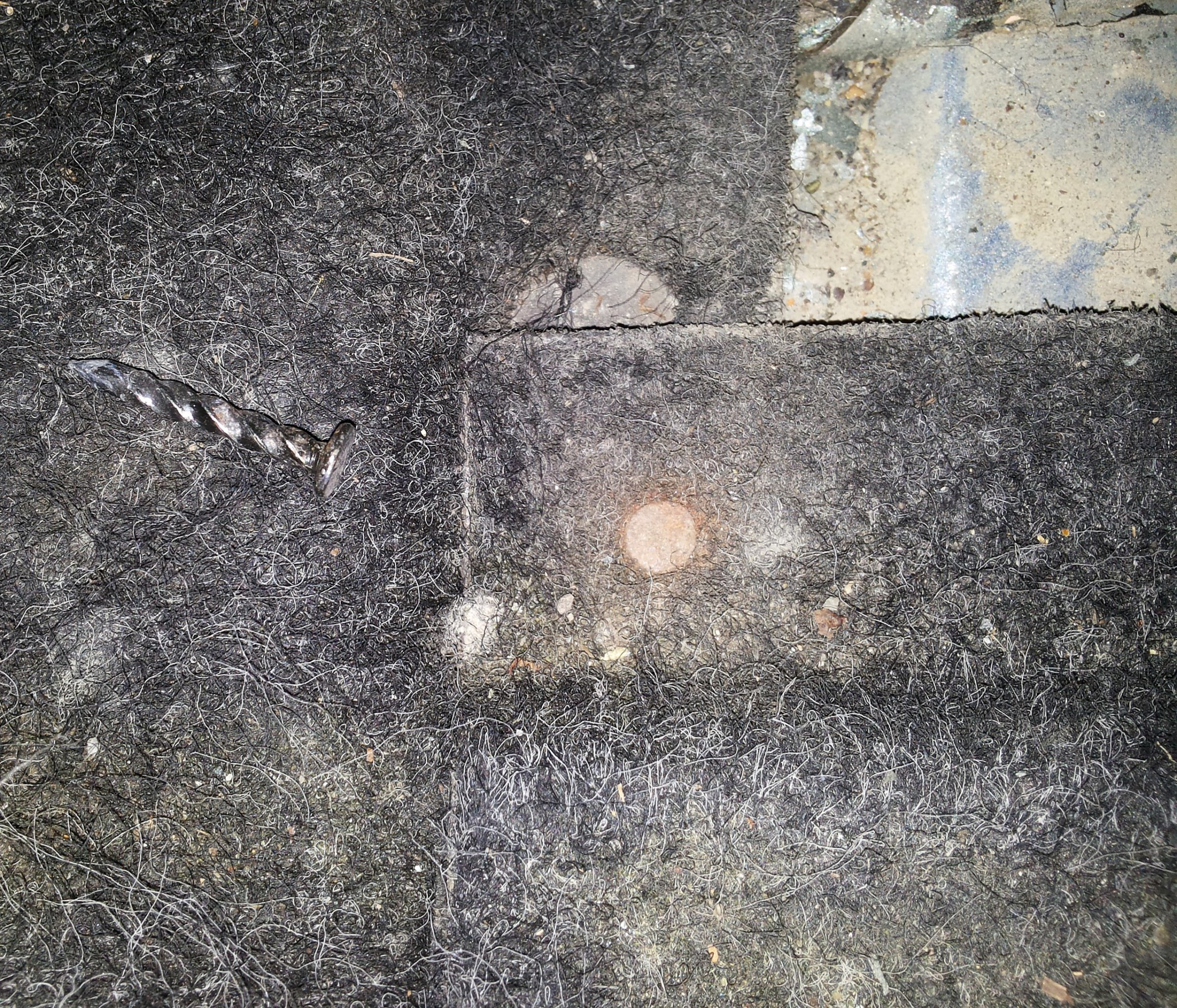

Beim weiteren Ausräumen des Innenraums stoße ich immer wieder auf die Hinterlassenschaften vorhergehender Schrauber. Zumindest einige waren wohl eher bemüht als begabt: fehlende Schrauben, beschädigte Verkleidungen und ähnliches hatte ich ja schon gefunden. Aber die Befestigung des Teppichs unter der Ladekante der Heckklappe toppt bisher alles:
Da hat jemand die Verkleidung mit nägeln durch das Blech getackert. Links ein nagel, den ich schon entfernt habe, in der Mitte der Kopf eines Nagels, der noch im Blech steckt.
Du meinst, das ist nicht original?
