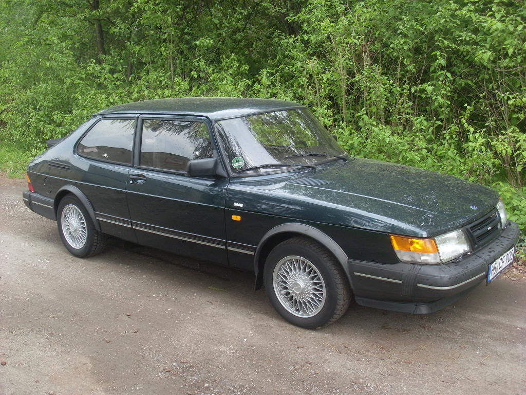

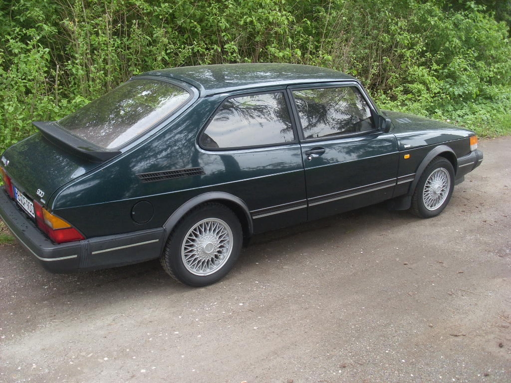

SL382867.thumb.JPG.cf2764cb365c843e5ce2d27359f56d33.JPG SL382866.thumb.JPG.2bdec36b2e107b3892b7ad193dc652b8.JPG SL382866.thumb.JPG.2bdec36b2e107b3892b7ad193dc652b8.JPG SL382867.thumb.JPG.cf2764cb365c843e5ce2d27359f56d33.JPG
...nur mal so zum optischen Eindruck. Bin noch nicht weiter:frown:
...demnach hängt er hinten ein bischen?
Diese extrem breiten Radläufe sieht man selten, waren ein Saab-Zubehör.

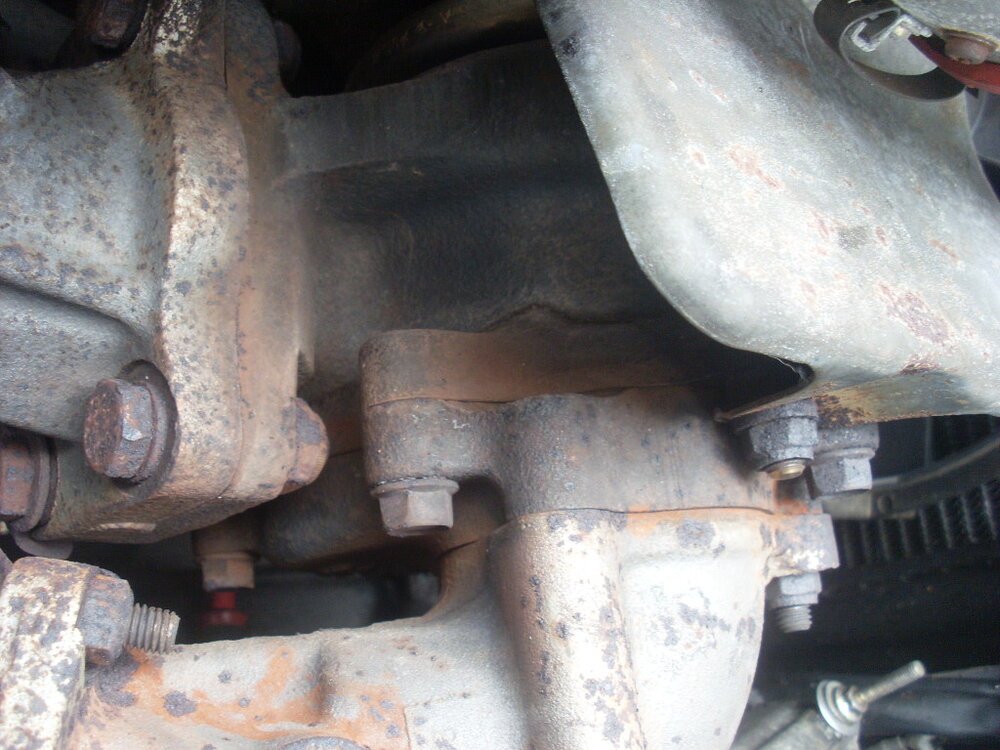

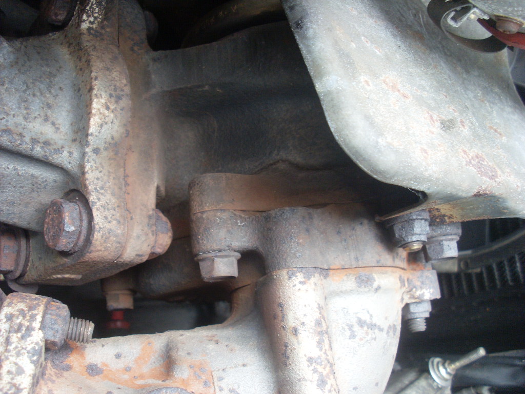

...was soll ich sagen. Heute den Schweden mit 8 Pkw Kompletträdern beladen und auf zur Probefahrt. Es ist wirklich interessant was da alles aufsetzt. Nur die Puffer eher nicht. Haben im beladenen Zustand noch 28 mm Platz bevor sie auf das Achsrohr kommen. Aber kratzen und schaben der Schmutzfänger ist zu registrieren. Werde ich mal um 5mm kürzen. Federn kommen nun 305 lang mit 15er Draht. Vllt noch 2 bis drei von den Gummidichtungen (wenn ich die morgen iwo bekomme. Melde mich nochmal mit dem Ergebnis (Fotos). Neues Prob(siehe Foto) Undichtigkeit an den geplanten Teilen des Laders:mad:SL382872.thumb.JPG.15e37aa6e5ee3158150157bae21c76aa.JPG Gruß Joe
