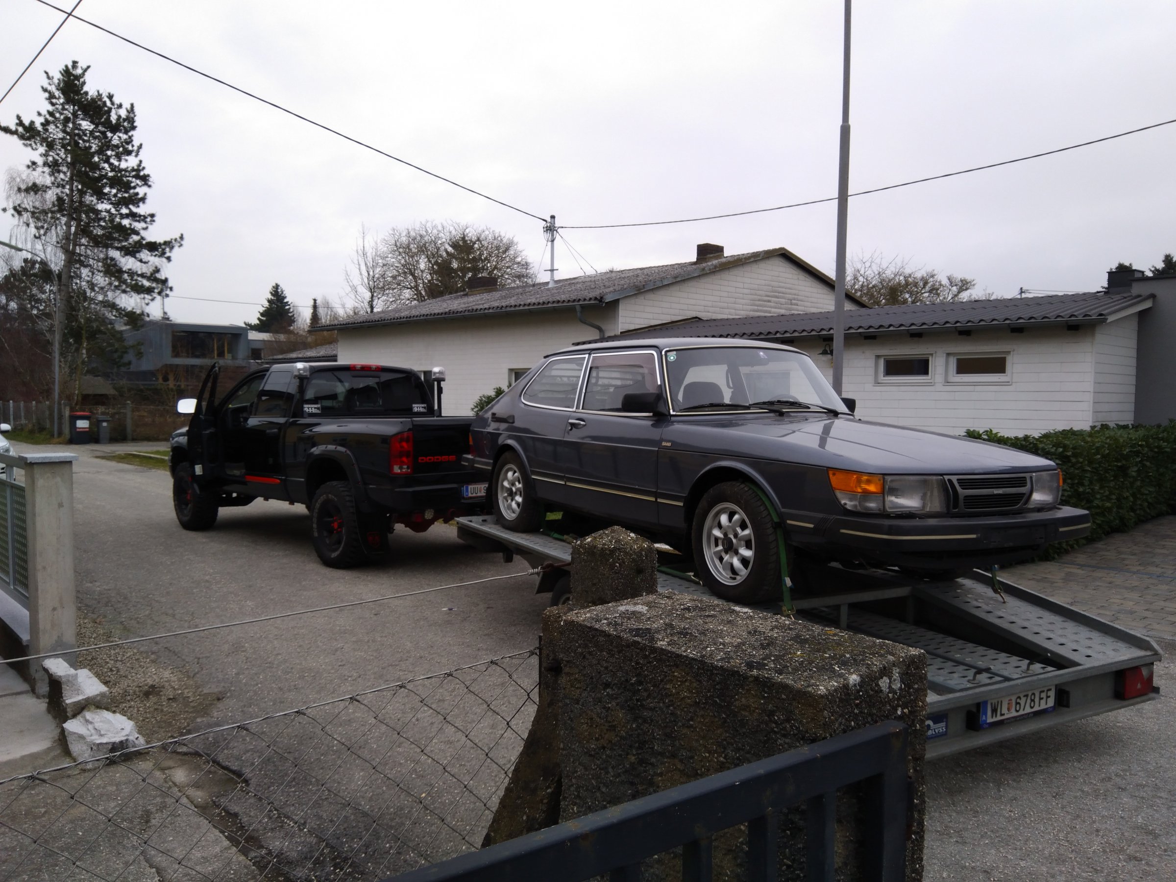

Ich habe mir vor kurzem einen saab 900 8v 87kw von 1984 mit 204000 km gekauft. Da dieser weitestgehend ohne Rost und auch sonst in gutem Zustand ist. Der wagen Stand die letzten 12 Jahre in einer Garage nun bin ich dabei ihn wieder fit zu machen. Jetzt ist mir aufgefallen das am Typenschein Saab 900 Ems steht. Davon habe ich bis jetzt noch nie gehört. Steht das für eine Ausstattungs Variante? :confused:Anbei ein paar Bilder für die die Neugierig sind :smile:

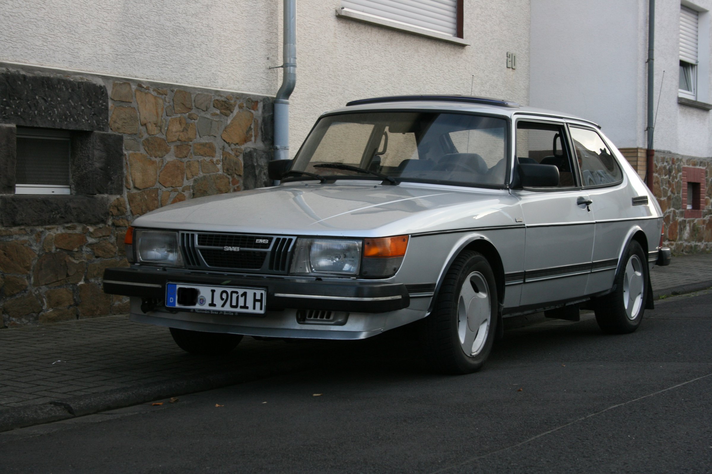

84er EMS, Schwedenimport (mit geliehenen Rädern).
Stimmt, andere Räder solten er schon noch bekommen.
Für meinen habe ich Incas vorgesehen ich denke die passen ganz gut :cool:
Turbo-Dreispeichen-Alus müssen nicht sein, jedenfalls nicht diese ...

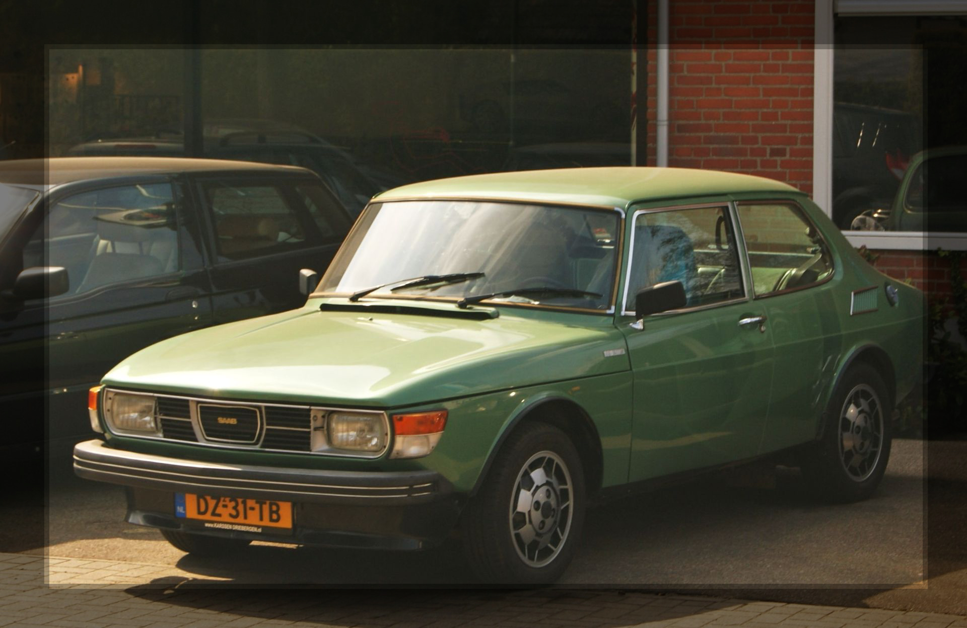

Und sah zu seinen besten Zeiten aus wie dieser:
[ATTACH=full]139364[/ATTACH]
So einen hatte ich auch mal .... :) :driver:
