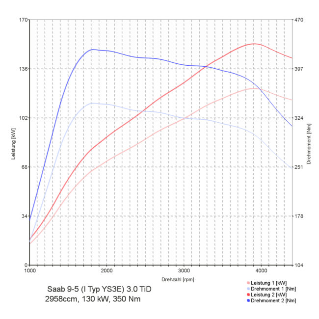

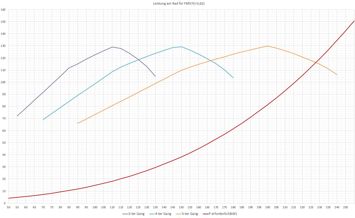

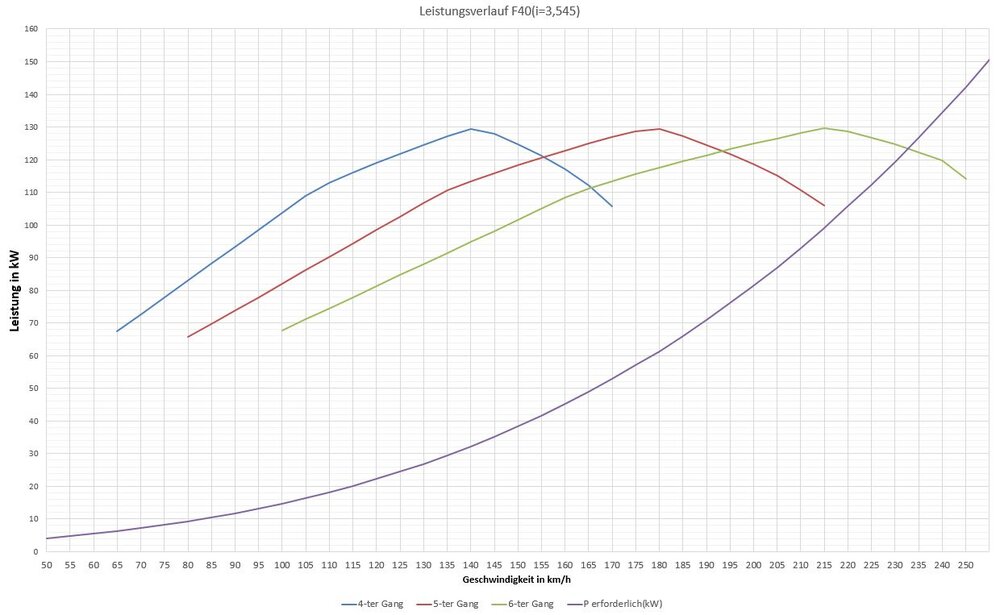

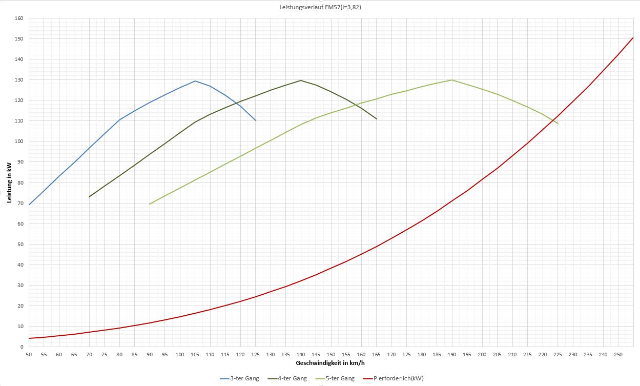

Ich versuche ein wenig solider die Sache anzugehen. Max. Drehmoment liegt bei 3.0-liter zw. 1800 und 3000 um/min. Maximale Leistung von 177 Ps/130kW bei 4000um/min. Cw-Wert SC - 0,31; Rollwiderstand - 0,01; Fahrzeugmasse - 2200kg(Annahme), Widerstandsfkäche - 2,02m^2.
ich habe folgender Diagramm für 3.0-Liter gefunden:

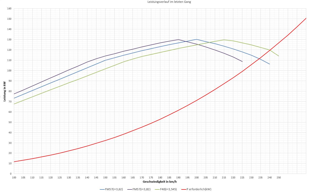

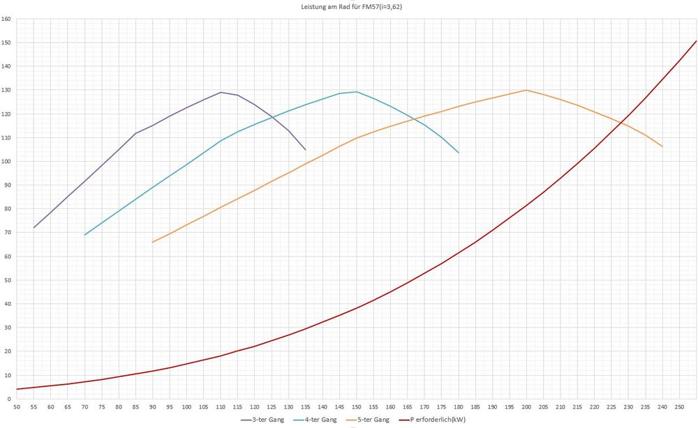

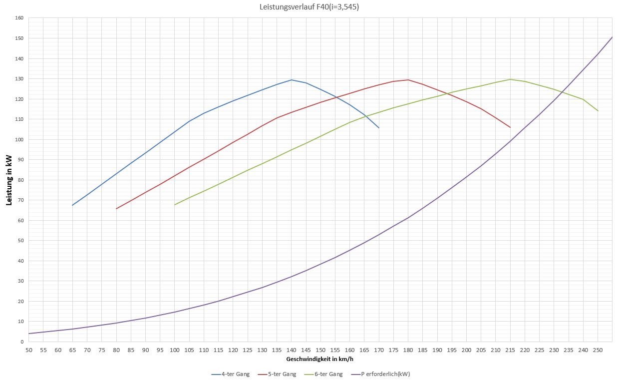

Ich habe so weit es geht den Verlauf im Excel nachgestellt. Scheitelpunkt - bei welcher Geschwindigkeit max. Leistung im jeweiligen Gang anliegt. Folgendes kam dann für FM57(i=3,82) raus:
Für FM57(i=3,62):
Für F40(i=3,545):

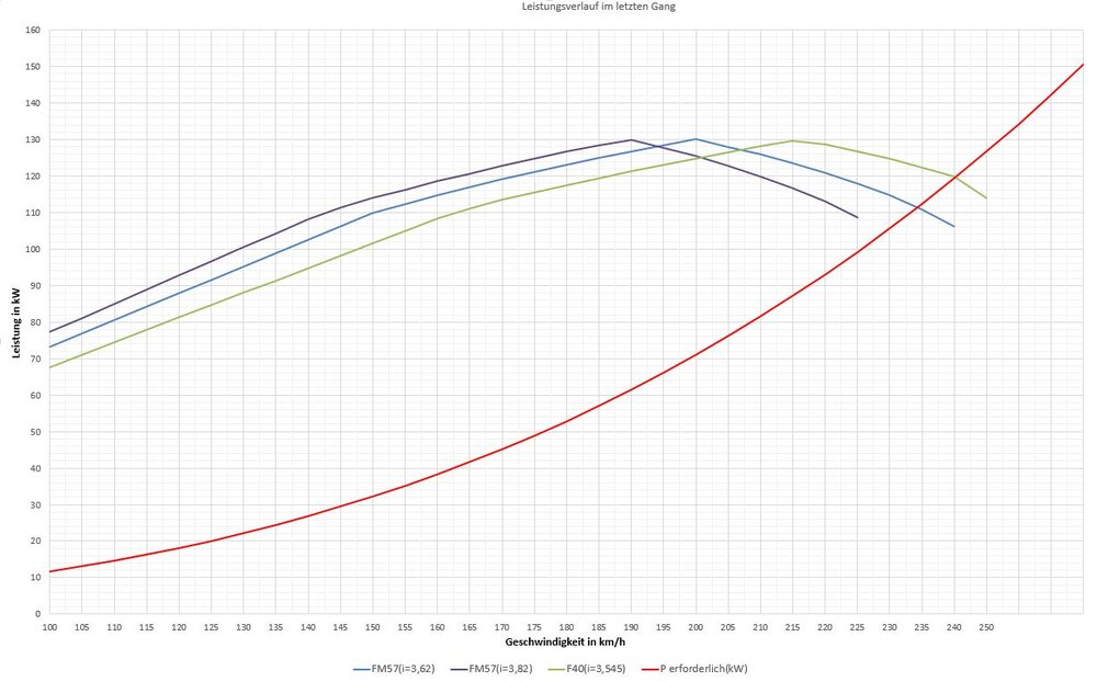

Ich habe dann die letzte Gänge direkt vergliechen:
man sieht, dass 3.0TiD genung Leistung hat und im 6-en Gang höhere V erreicheichen würde als mit beiden Varianten vom FM57-Getriebe.

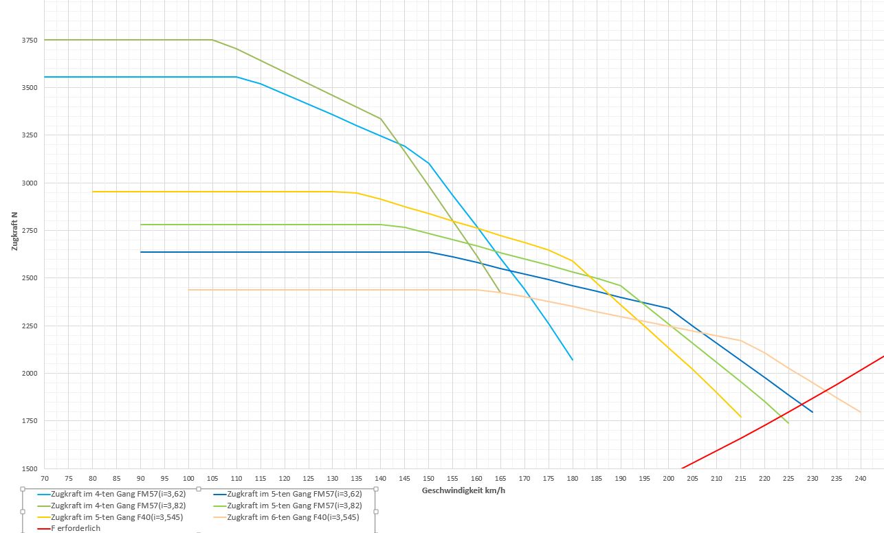

hier ist noch Zugkraft-Diagramm:

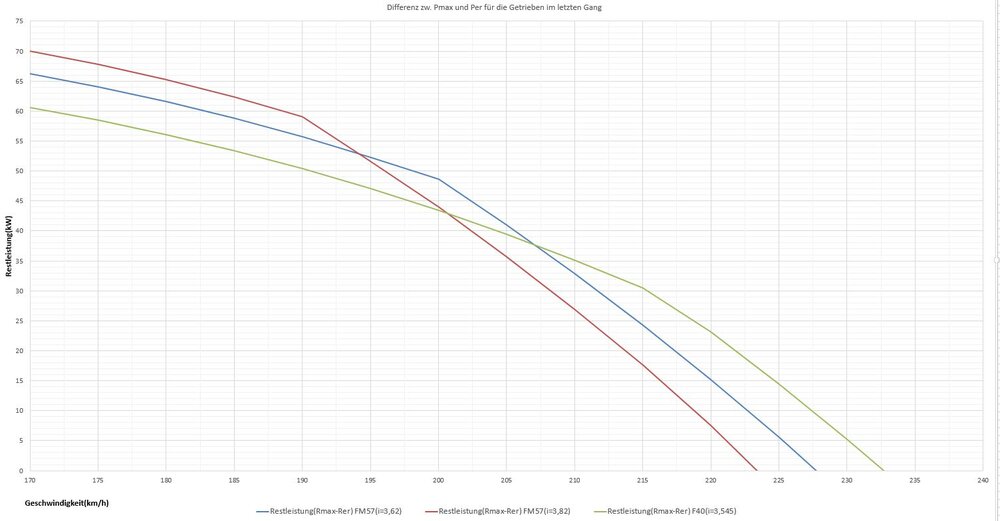

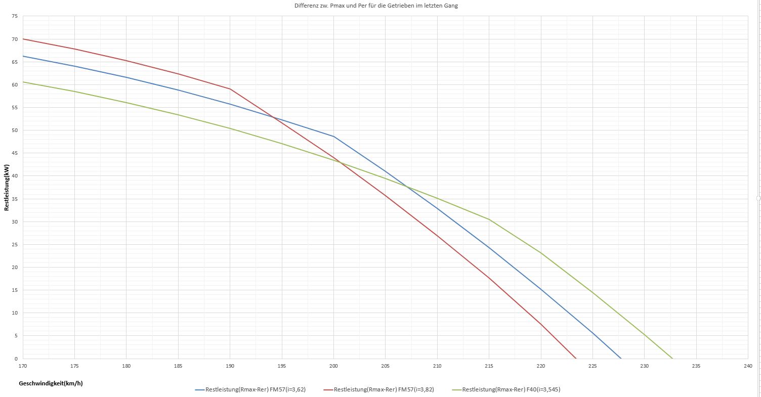

so und zum Schluß habe ich Differenz zw. erforderlicher Leistung und vorhandener Leistung im letzten Gang berechnet. Die Linien sind für konstante Fahrt im flachen Gelände berechnet:
wie man sieht, hat kürzer übersetztes Getriebe (FM57 i=3,82) bis 190 km/h mehr Reserve als FM57(i=3,62) - man kann in dem V-Bereich dynamischer fahren und der Motor kommt bei Beschleunigungen und Steigungen nicht so schnell in Vollastbereich, ab 194km/h wird länger übersetztes Getriebe besser. Bei 220 km/h hat Motor noch 15kW Reserve, bei kürzeren nur 7,5 kW. Würde längeres 5-Gang Getriebe Massensterben beseitigen? wahrscheinlich nicht, aber es würden weniger Motoren zu Grunde gehen. deutlich besser wäre es mit 6-Gang Getriebe. Das ist wahrscheinlich eine der Hauptgründe warum Opel-Signum nie solche Probleme mit dem 3.0-Diesel hatte.

Zu den Diagrammen: Die Diagramme zeigen, dass der 3.0 TID eigentlich zu kurz übersetzt ist. Die Vmax ist durch das verfügbare Drehzahlband begrenzt, nicht durch die Power des Motors. Aber: Das wäre selbst mit dem F40 der Fall. Ursächlich könnten Vorgaben im Lastenheft sein, was die Elastizität angeht. Oder die Verfügbarkeit passender Getriebeübersetzungen (Bauraum?). Bei Vmax ist mit der kurzen Übersetzung das verfügbare Moment (ist proportional zum effektiven Mitteldruck und damit auch in ziemlich guter Näherung proportional zur thermischen Belastung) schon wieder ziemlich weit im Vergleich zum verfügbaren Maximum abgesunken, wenn die Vmax erreicht wird.
Was wäre, wenn ein F40 verbaut wäre? Die Leute, die ihren Diesel sportlich bewegen, erreichen eine höhere Vmax und brauchen auf dem Weg dorthin bei Beschleunigungen länger. Die thermische Belastung auf den Motor nimmt zu. Bei einem Motor, der ein thermisches Problem hat, ist das nicht gerade zielführend, oder?
Danke, deine Diagramme stützen eher meine These wie ich finde :cool:
P.S. Das letzte Diagramm mit allen drei Getrieben passt nicht zu den ersten drei, da ist die Bedarfs-Leistungskurven anders. Die Bedarfskurven sind generell etwas flach, normalerweise erreicht man mit 204 PS keine 260 km/h in einem solchen Auto, selbst bei optimaler Getriebeauslegung. Die Stirnfläche ist zu gering, die musst du eher mit 2,5 m² ansetzen.
