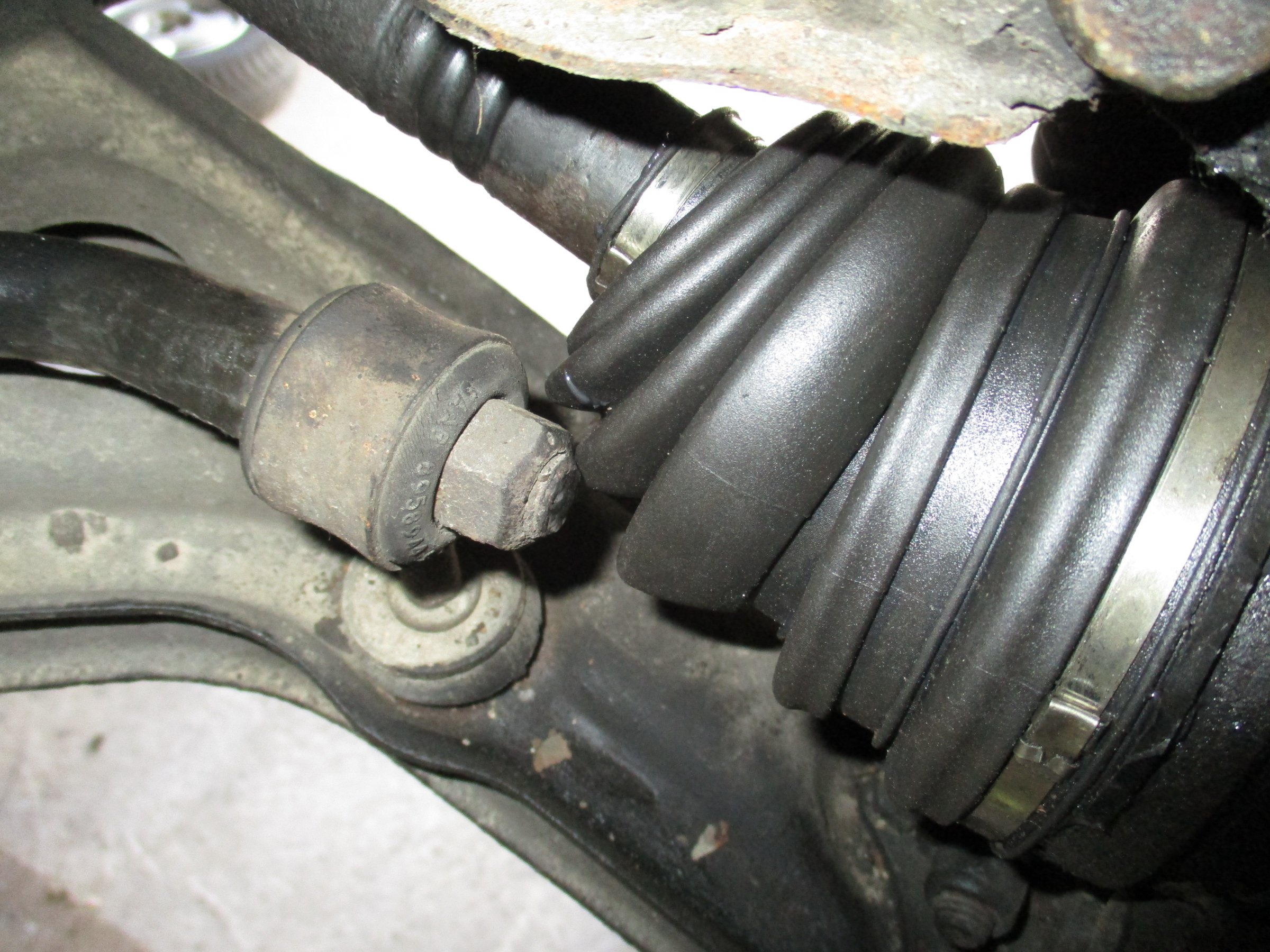

Die äussere tausche ich, indem ich das Gelenk löse:
Welle komplett ausbauen und in Schraubstock einspannen , defekte Manschette abschneiden, Sicherungsring mit passendem stabilen und schlagfestem (!) Schraubendreher
auseinanderdrücken und Gelenk durch Hammerschläge auf den Schraubendreher (!!) lösen.
Da lag die Bude dann halt falsch...
Sehe ich anders.
Wenn man darüber nachdenkt, ist es auch klar, dass die Verklebung da überhaupt keinen Sinn macht...denn falls sich die Mutter lösen sollte, wird der Kleber das eh nicht halten. Und falls sich die Mutter nicht löst, brauchts keinen Kleber.
  • Moderator
Die innere Manschette würde ich original belassen solange sie intakt ist!

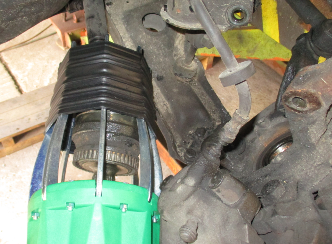

Ja, das ist sicher ratsam - und ein Grund mehr, sie auch nicht anzufassen, und das geht mit diesem Werkzeug ja wirklich perfekt.
Über die Halbarkeit dieser Manschetten werde ich bei Gelegenheit berichten.
Was aber vielleicht noch wichtig ist: Sie müssen entlüftet werden! Sonst sind sie so prall, dass sie bei Lenkeinschlag an der Koppelstangenverschraubung schleifen, dann ist natürlich nix mit langer Haltbarkeit - und daran ist dann keine schlechte Gummisorte Schuld! :redface:

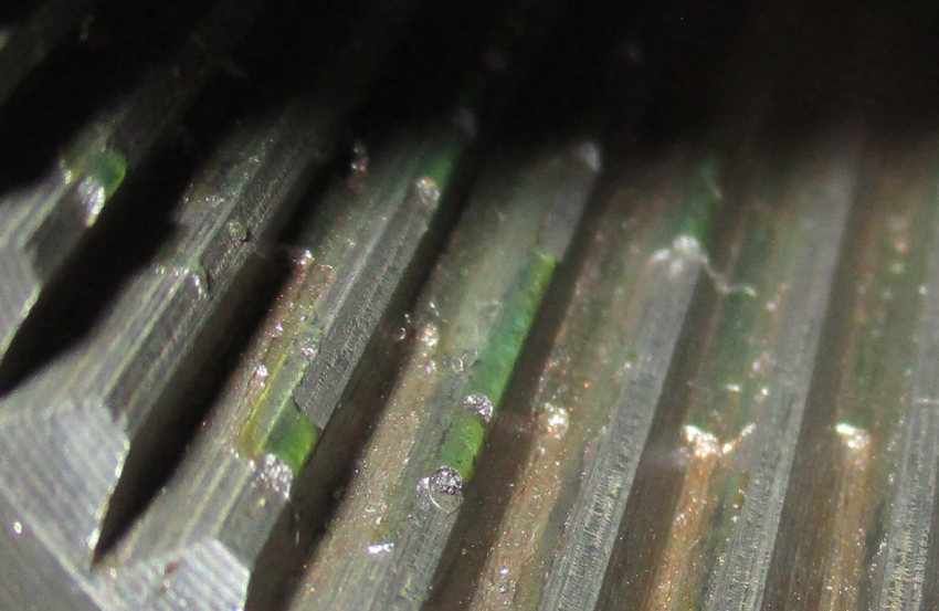

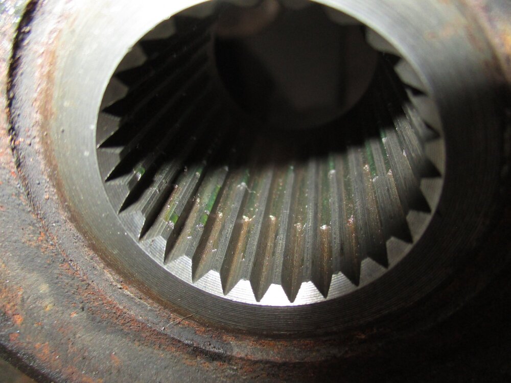

Kleber gehört da auch hin. Genauer gesagt laut WHB ein Loctite 648 (Welle Nabe Verbindungen, hochfest). Und zwar vermute ich nicht weil "sich da was lösen könnte" sondern um das Spiel zwischen den Zähnen der Innen- und Außenverzahnung zu verringern. Bei starken Lastwechseln könnten sich die Verzahnungen sonst gegeneinander bewegen und Bewegung = Abnutzung = noch mehr Spiel. Deswegen würd ich an keine der beiden Verzahnungen mit einer Feile drangehen oder etwas anderem was härter ist als die Zähne. Ausbürsten des alten Klebers mit einer Messingbürste sollte es tun.
Diese Erklärung von # 10 für das Kleben erscheint mir doch recht logisch.
Und das hat nur ganz bedingt etwas mit Schrauben- oder Muttern-Sicherung zu tun!
Aber es ist wie immer: 3 Fachleute,-> 5 Meinungen, und keiner hat ganz unrecht !
Deshalb laß ichs meine Werkstatt machen, wie sie´s für richtig hält, ohne nachzufragen.
Bearbeitet von troll13
Kleber gehört da auch hin. Genauer gesagt laut WHB ein Loctite 648 (Welle Nabe Verbindungen, hochfest). Und zwar vermute ich nicht weil "sich da was lösen könnte" sondern um das Spiel zwischen den Zähnen der Innen- und Außenverzahnung zu verringern. Bei starken Lastwechseln könnten sich die Verzahnungen sonst gegeneinander bewegen und Bewegung = Abnutzung = noch mehr Spiel...
Noch nie (NIE!!!) habe ich da Spiel bei einem 9000er gesehen. Egal ob 100tkm oder 600tkm.
Und 80% der 9000er hatten keine Verklebung, bei den 20% habe ich diese entfernt und nie erneuert.
Aber jeder wie er mag und glaubt. :tongue:

Ich war gestern in der Werkstatt meines Vertrauens und wollte mal eben die äußere Achsmanschette getauscht haben. Normalerweise eine Sache von ca. 0,5 h. Nachdem wir das Antriebsgelenk gelockert hatten und das Federbein vom Achsschenkelträger genommen hatten haben wir vergblich versucht die Antriebswelle mit einem überdimensionierten Abzieher herauszupressen. Letztendlich haben wir das Antriebsgelenk Stück für Stück von der Welle geflext. Selbst als nur noch ein kleines Stück, das nicht einmal mehr einem Halbkreis entsprach, auf der Welle saß musssten wir es abschlagen. Nach gründlicher Reinigung haben wir ein neues Antriebsgelenk von SKF verbaut und natürlich nicht geklebt. Aus der halben Stunde wurden somit knapp zwei Stunden in denen wir uns abgemüht haben. Also bei uns wird nicht mehr geklebt.
die üblichen Kleber sind mit Wärme lösbar. Lötlampe statt Flex hätte die Operation möglicherweise beschleunigt
Negativ, heiß machen war nichts. Nur die Fettreste und Lösungsmittel haben gebrannt.
also - nicht böse sein - aber ich habe seit 1988 auch schon oft mit diesem Problem gekämpft und uns wäre im Traum nicht eingefallen in diesem Bereich etwas mit der Flex zu zerstören!
heißmachen wie bereits beschrieben und auf der Presse oder in einem vernünftigen Schraubstock gespannt austreiben - da ging bis jetzt jede noch so schlimm verklebte/gesicherte Verzahnung wieder auseinander!
Vor dem Zusammenbau alles perfekt reingen/Reste von Loctite oder Sicherungslack entfernen - dann wird alles gut. Ausgearbeitete Verzahnungen wegen Nichverkleben habe ich noch nicht gesehen.
Was es schon öfter gab, waren Knackgeräusche beim Losfahren/Anhalten, weil die Achsmutter nicht fest genung angezogen war.
Hier hilft Nachziehen oder am besten eine neue Sicherungsmutter montieren und mit dem vorgeschriebenen Anzugsmoment festsziehen.

Nö, das gehhört doch so. Wenn du dir unter #1 die Fotos anschaust meint #patapaya die Klebstoffreste die sich eben wie Narben in der Verzahnung festgesetzt haben.
Das war vor vier Jahren der Starter dieses Threads.

Wobei bei mir das Lösen zwar schwierig, aber dann doch zerstörungsfrei ging, und ich mich tatsächlich über die "Narben" (Klebstoffreste) gewundert hatte, ich ich bis dahin noch nicht gesehen hatte.
