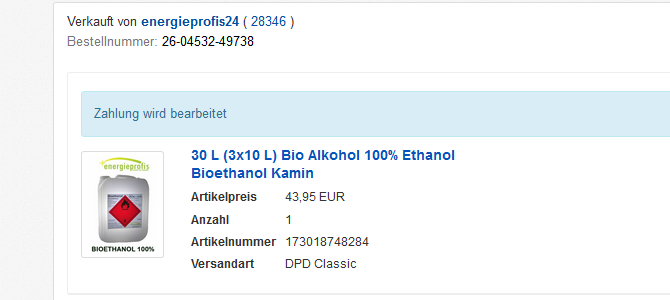

Viel zu teuer!
Da könnte man ja gleich Melissengeist tanken... :top: 617265bab73fb4c3f235441da745a53f.jpg
Ist eigentlich auch für den Kamin.
Aber 10 Liter könnten versehentlich natürlich schon mal in den Tank fallen. :biggrin:

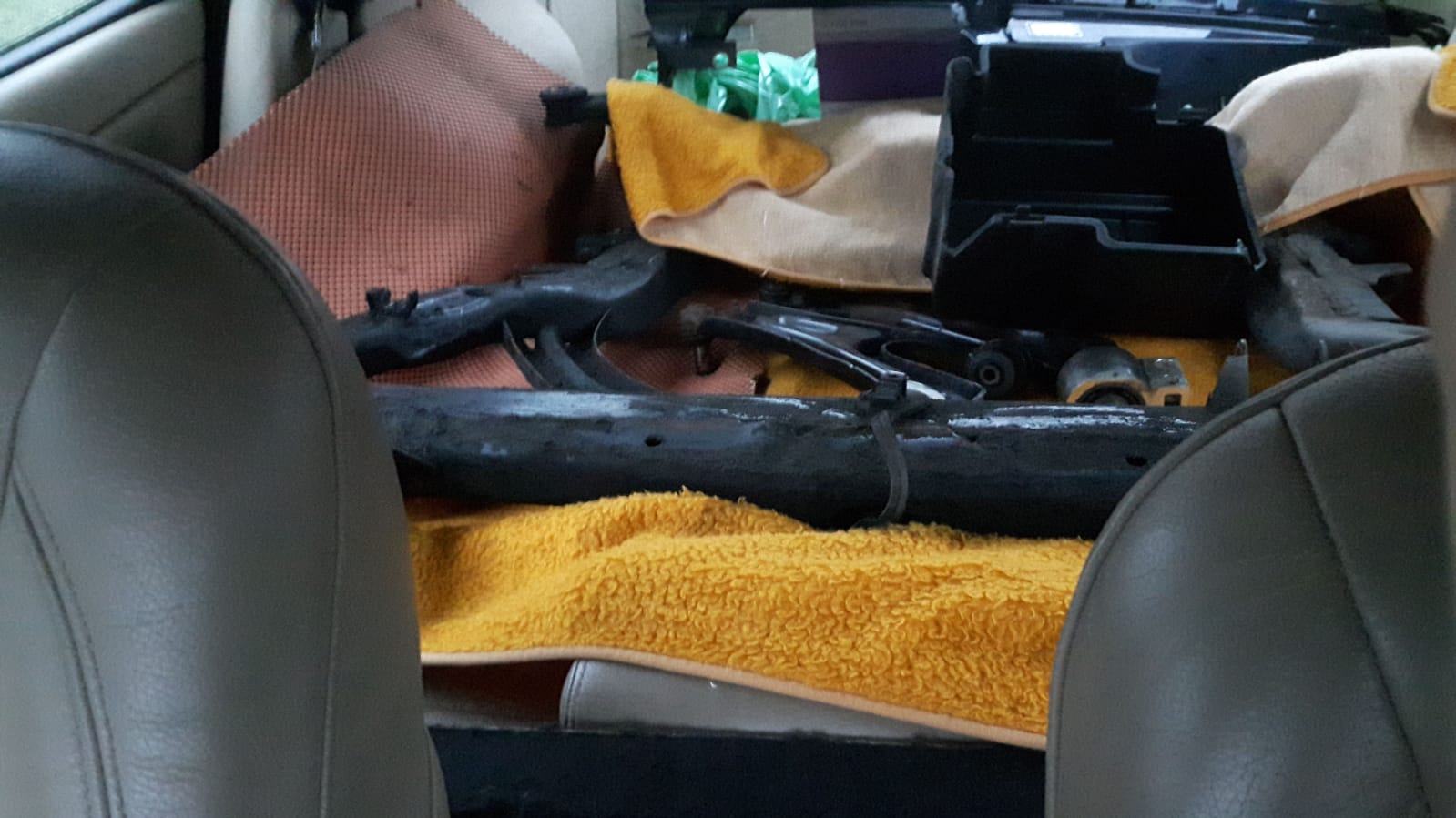

Ein ungeschweißter Hilfsrahmen wäre dann auch mal besorgt.
Und ne neue Batterie war auch fällig.
Ne Batterieabdeckung ohne gebrochene Nasen, ne intakte Griffmulde für die Heckklappe, Querlenker und so weiter.

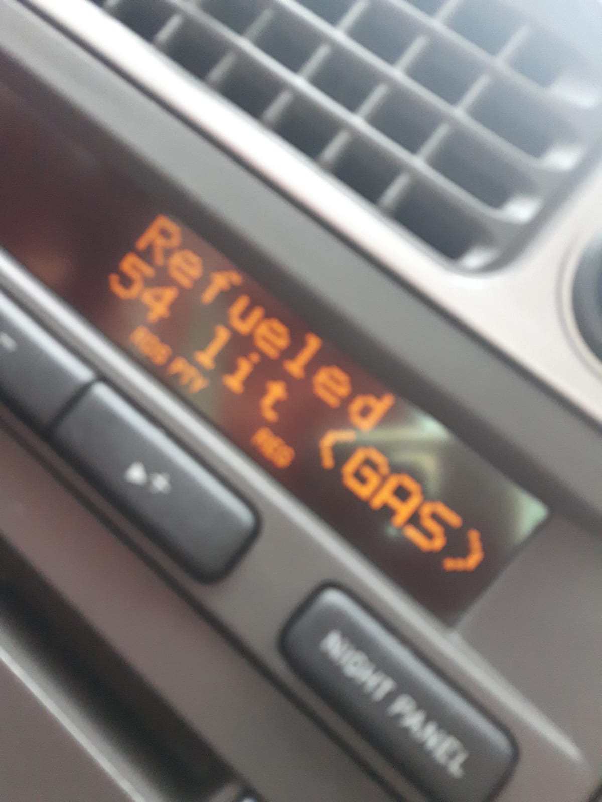

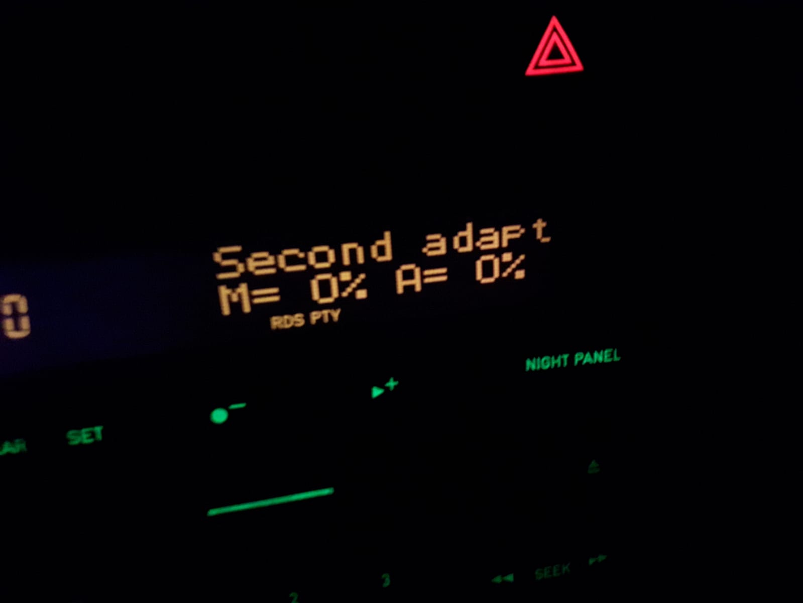

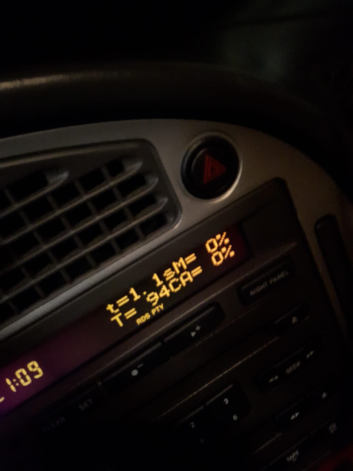

Die Ethanolberechnung im Bordcomputer ist erschreckend genau!
Per automatischem Excel-Tool hatte ich 39,1% Ethanol im Tank.
Mein Bordcomputer sagte mir ich hätte 39% Ethanol im Tank.
(Aktuell habe ich rechnerisch 17% Ethanol im Tank, das SID spricht von 16%)

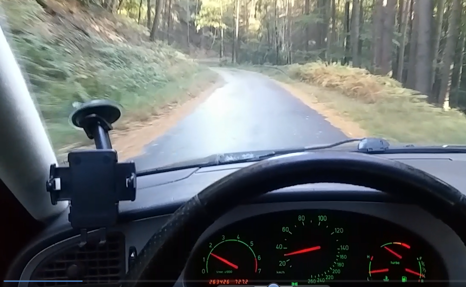

Dein Schiff zieht ja sauber von dannen:top:
....gefilmt hat ja bestimmt der Beifahrer:rolleyes:
In dem Fall ja. Aber selbst das ist bei dem Tempo eigentlich kacke.
Man bräuchte ne Halterung, wäre besser.

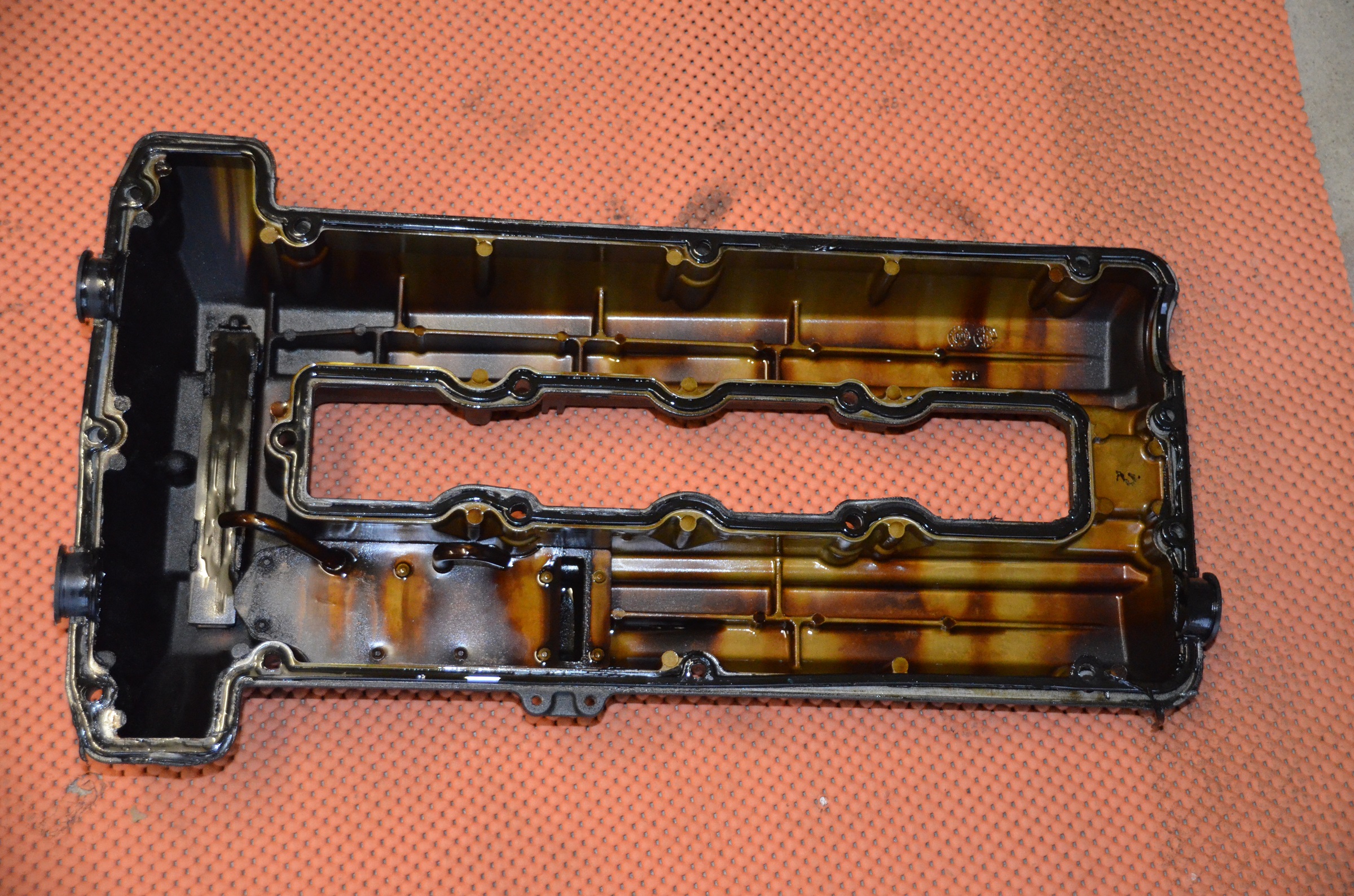

Heute Ventildeckel runter genommen weil u.a Ventildeckeldichtung undicht war.
Warte noch auf Teile.
Aber eines kann man auf den Bildern super sehen.
20 Ölwechsel auf den ersten 260.000 Kilometern hatte das Fahrzeug gehabt.
Leute, macht mehr Ölwechsel. Das reicht nicht. Den Grund sieht man hier.
Und auch Ölverbrauch und viel Frischöl nachkippen ist kein Grund den Ölwechsel schleifen zulassen. Wenn der Verbrauch über die Kolbenringe kommt (oft der Fall bei B205 oder B235) dann ist das Gegenteil wichtig, nämlich noch häufiger wechseln wegen Blowby.
Mein Z19DTH sah nach 300.000km besser aus obwohl da kein Intervall unter 30.000km war.
Kohlebunker Kettenkasten.
Wenn man mit dem Finger durchgeht hat man spürbare Ölkohlekrümel an den Fingern.
Verschleiß Nockenwelle
DSC_0206.thumb.JPG.4ff804994c11f870440719d9ff582ea5.JPG DSC_0207.thumb.JPG.528f642ab232914e0524554dc263cea5.JPG
Lackbildung durch überzogene Intervalle, oxidiertes Öl und Öldämpfe daher vor allem im Kettenkasten.

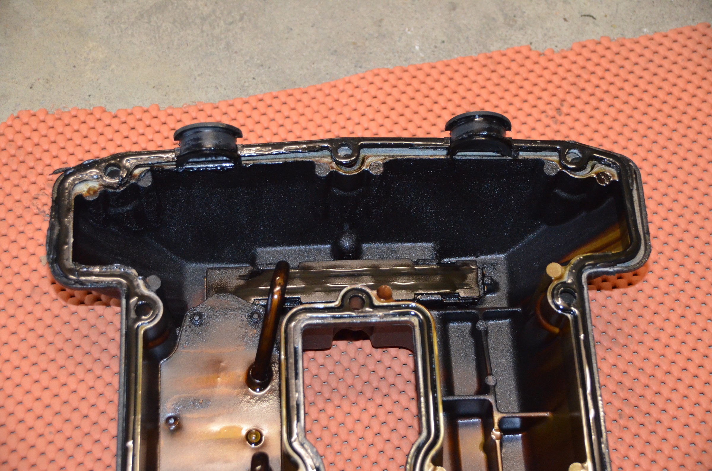

Lack und Ventildeckeldichtung angekommen.
Ich glaube die anderen Teile trockne ich nicht aufm Herd. Leider war der Backofen zu klein und im Grill wollte Vattern den Ventildeckel auch nicht haben.
Morgen dann zusammenbauen.
Habe noch einen ziemlichen Bug gefunden.
Hab mich immer über den leichten Ölnebel rund um den Ölpeilstab/Einfüllstutzen gewundert.
Heute gemerkt: Der Dichtring der da normalerweise sein sollte fehlt komplett. :ciao:

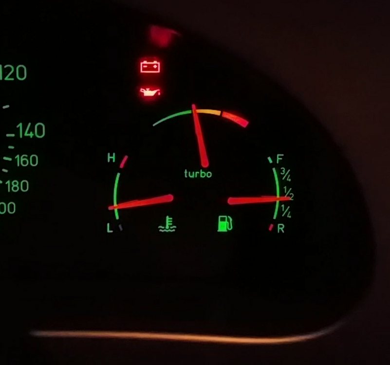

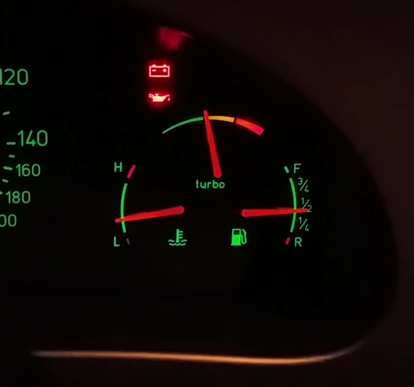

Und ich bin gerade über deine Turbo-Anzeige beim Gaswegnehmen am Ende gestolpert: die soll im Schubbetrieb doch bis ganz an den Anfang der Markierung zurückgehen.
Oder lässt das nur die Perspektive so aussehen, oder hattest du den Fuß noch ein bißchen auf dem Pedal?
Wenn nicht, kann das auf Falschluft hinweisen - ist das jetzt mit Dichtring denn anders?
Welchen Lack hast du genommen?
Sieht gut aus!
Der Ventildeckel sieht gut aus - da muss ich bei meinen wohl auch mal gründliche ran... :redface:
Habs wohl überlesen: welchen Lack hast du genommen? Schrift abgeklebt oder geschliffen?
[ATTACH=full]176322[/ATTACH]
Auf dem Gas war ich auf jeden Fall nicht mehr. Mal ne andere Sequenz.
Bis ganz an den Anfang der Anzeige ist die bei mir noch nie zurückgegangen.
Schubabschaltung ist aber aktiv.
Aber das müsste ja schon ein ganz schön fettes Leck sein wenn die Anzeige deswegen so weit oben bleibt?
Wobei mir auch schonmal wer gesagt hat, dass meine Anzeige z.b bei Zündung ein zu weit oben steht. Aussage ungeprüft. Was sagst du dazu?
Unter Ladedruck passt es ja hingegen scheinbar.
