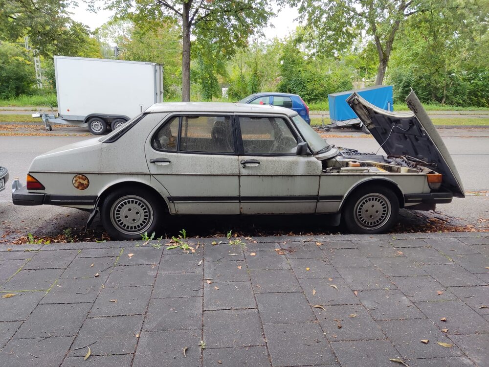

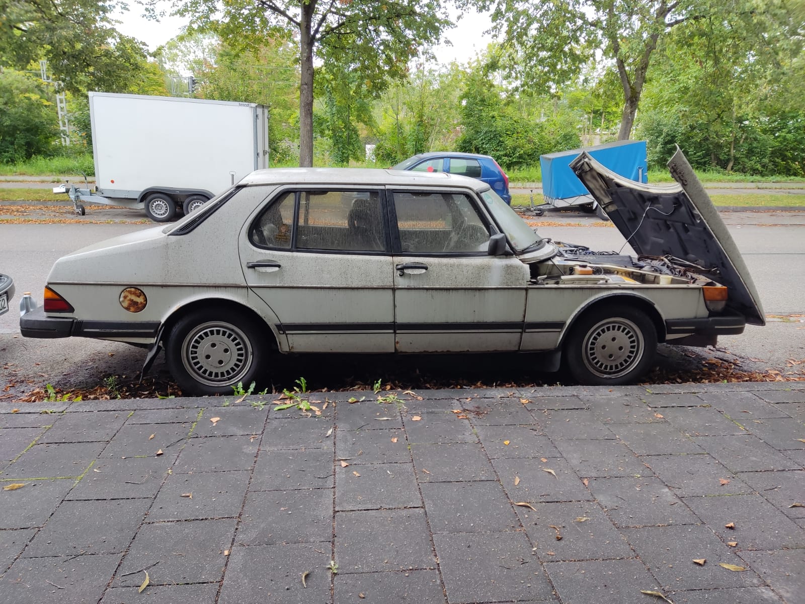

Eine erste Bestandsaufnahme:
Ein mittlerer bis höherer 4stelliger Betrag damit die Karosserie okay für die nächsten Jahre ist.
Also so wie erwartet.
Funktional statt Hochglanz.

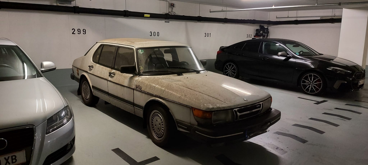

In der Tiefgarage sind wir angekommen! Und das Multimeter war.... nicht in der Tiefgarage.
Ja läd sie die Lichtmaschine? Oder läd sie nicht?
15882-1630191360-da4d4e099eeefd4cd7594a7462bd7266.thumb.jpg.c855186732c3d302225bb697b3fdbb23.jpg
Der Ladekontrollleuchte wollte ich bei dem Kabelbaum lieber nicht vertrauen da auch andere Dinge in dem Auto nicht vertrauenswürdige Dinge taten.
Trick17:
Ist das Licht bei Motor an heller als mit Motor aus?
Antwort: Nicht wirklich. Liegt das am... nicht vorhandenen Ladestrom? Oder dem gammeligen Kabelbaum?
Springt das Auto nach 15 Minuten Fahrt noch gut an? Ja. Geht so.
Daraufhin erstmal in die Waschanlage, einen entsprechender Gutschein gab es zum Kauf gratis dazu. Um zumindest mal wieder durch die Scheibe gucken zu können.
Leider waren wir zu spät!
Der Gutschein ist daher wieder auf dem Weg zum Verkäufer.
Die Waschanlage an der OMV war aber jedoch noch geöffnet.
Und wir bekamen (wegen Mitleids des Personals..... oder aber einer Fehlfunktion der Waschanlage, wer weiß das schon so genau) die teuerste Wäsche zum Preis der Basiswäsche.
Danach konnte man zumindest wieder teilweise was sehen.
Da das Auto danach noch lief... entschieden wir uns daraufhin die 100 Kilometer bei Nacht und dann mit Abblendlicht zur Übernachtungsmöglichkeit zu fahren.
Wir sind angekommen. Und das am Ziel zur Verfügung stehende Multimeter sagte... 13.7V! Na geht doch!

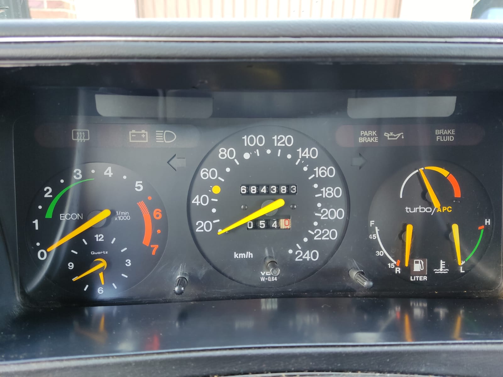

Aktueller Kilometerstand.
Opa gefällts.

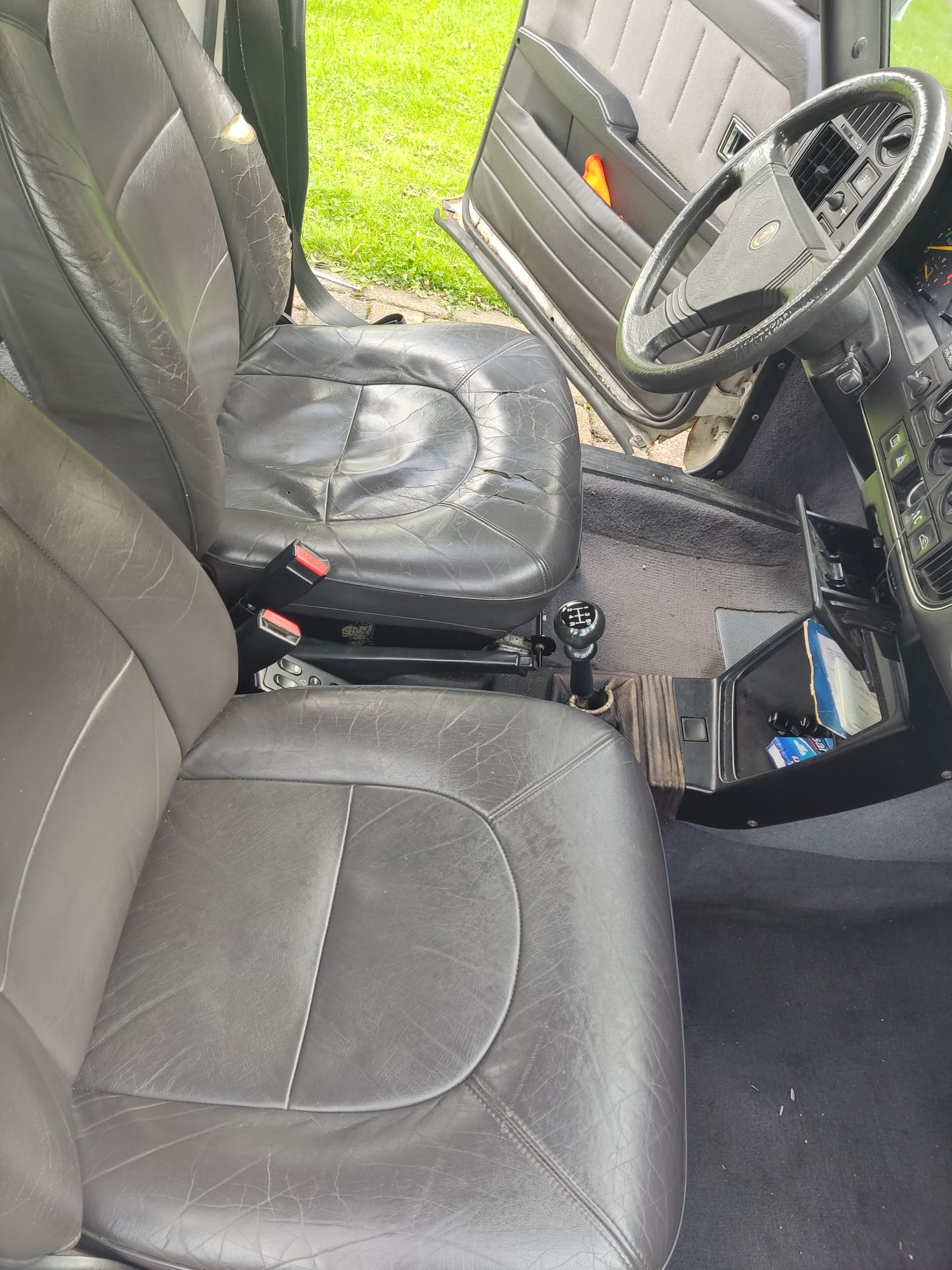

Und ihr wolltet Bilder?

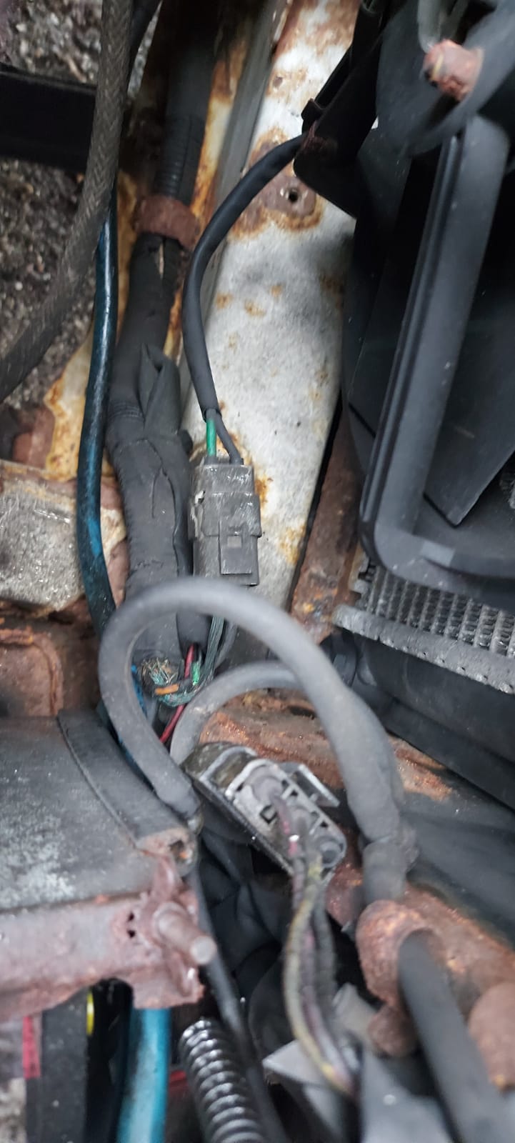

Ein kleiner Teaser was die Elektrik angeht. So sehen... alle Kabel aus. Entweder jetzt schon. Oder wenn man sie anpacken würde.
Warum der Lüfter nicht geht? Darum!
Da tuts auch nicht mehr irgendwas zu flicken.
Mindestens Motorkabelbaum und APC-Kabelbaum werden im Winter NEU gebaut.

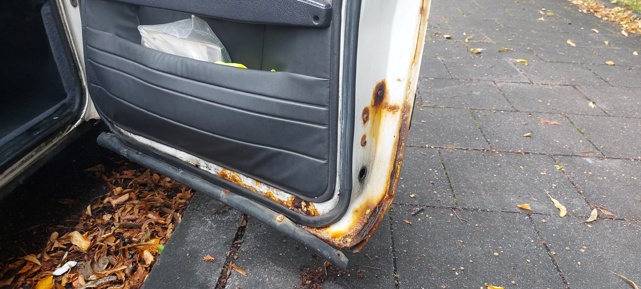

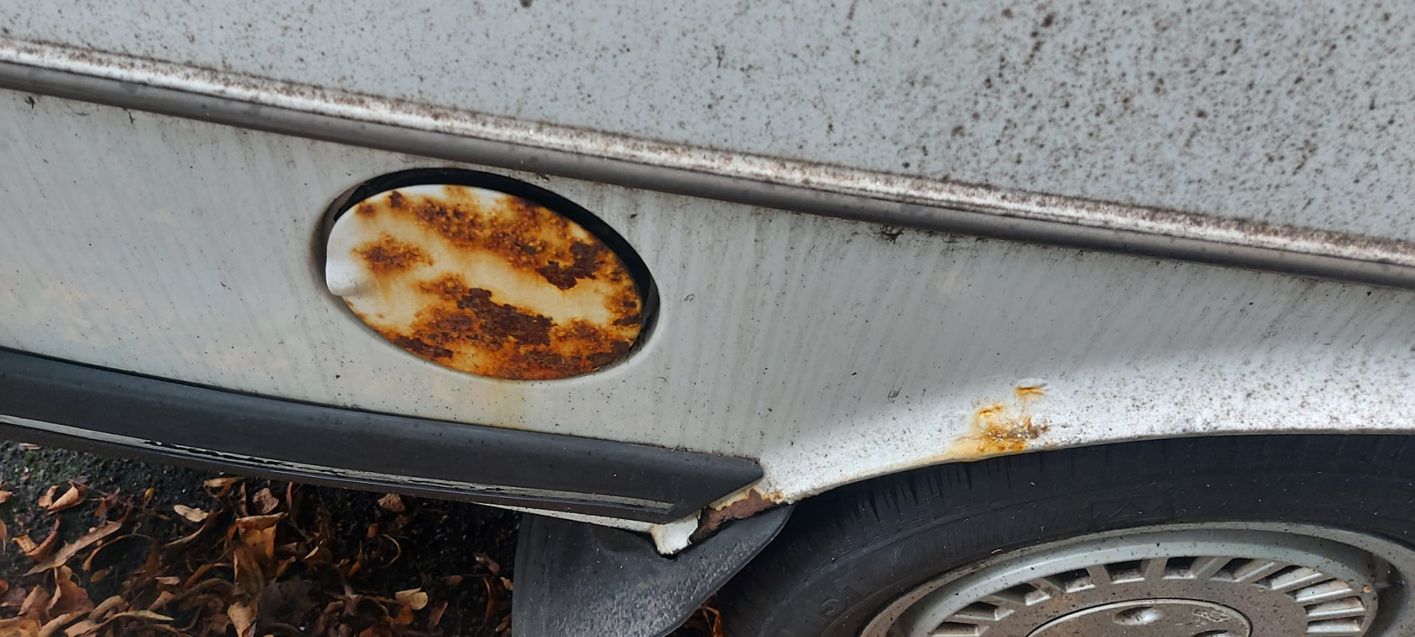

Eine Tür mit leichtem Kantenrost.
Vorne rechts ist die schlimmste Tür.
Ich hoffe es gibt Ersatz. Die Tür will man nicht mehr retten.

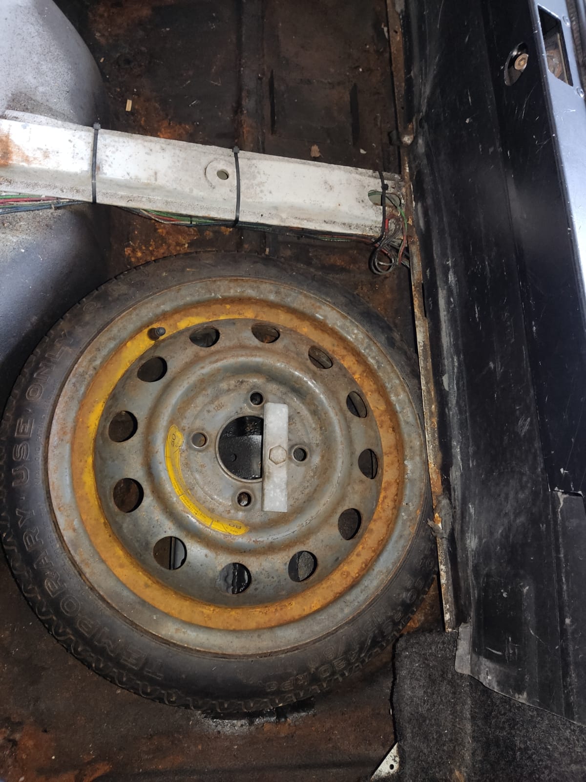

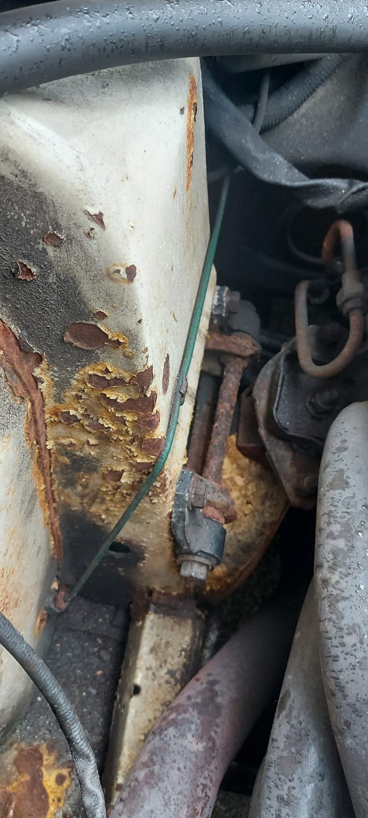

Aus Mangel an anderen Bildern.
Ich habe deutlich über 10 Stellen gefunden wo der Schraubenzieher spielend... durch geht.
Würde man suchen... könnte man das wohl auch verdoppeln.
[mention=151]hft[/mention] soll gerüchteweise vor Jahren angeblich mal gesagt haben
"Dieser Rost hat kein Autoproblem"
Zutreffend.

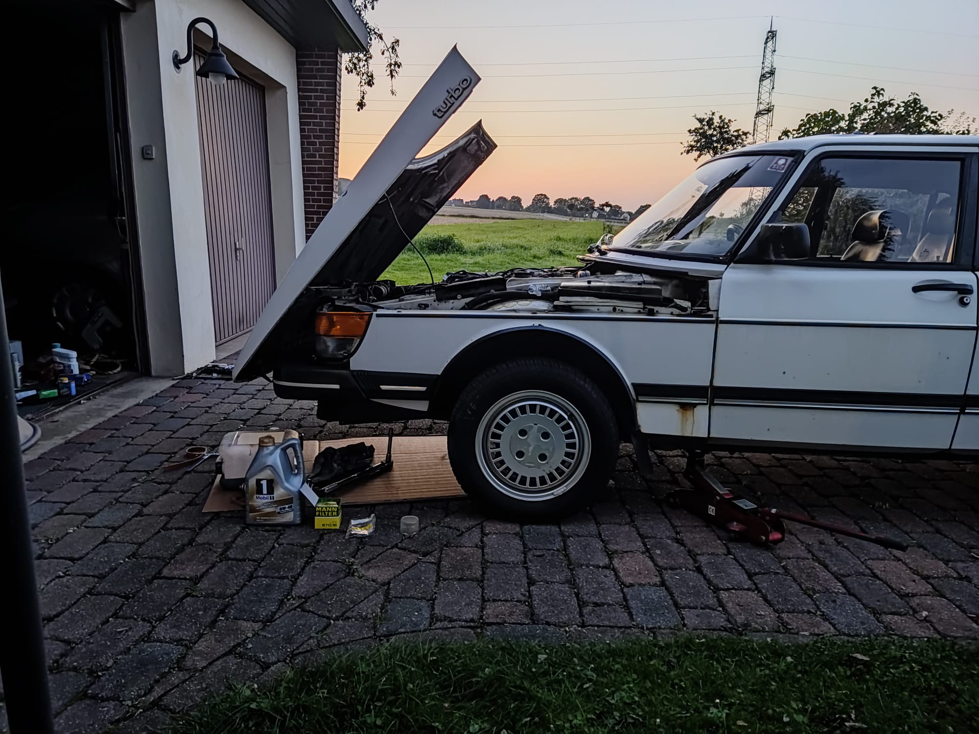

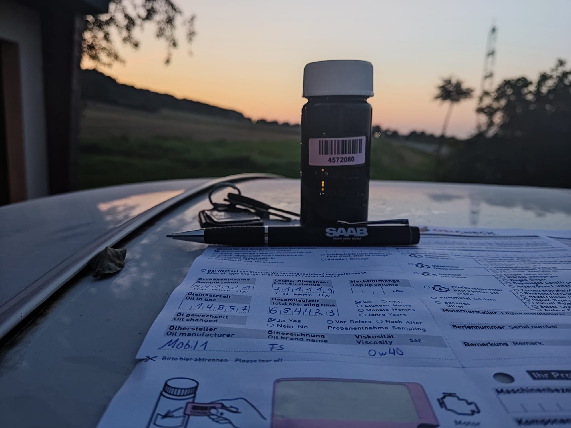

Beginnen wir mit dem Einfachsten und steigern uns langsam.
Motorölwechsel.
Früher schien man noch mitgedacht zu haben.
Hätte man eine flache Wanne müsste man das Auto nichtmal lupfen.
Sowas kennt man als leidgeplagter Opelfahrer gar nicht! Als Opel-Fahrer kennt man nur Ölfilter die sich liebend gerne über Flexrohre und andere Teile der Abgasanlage ergießen.
Was man aber als Opel-Fahrer kennt sind festgerottete Ablassschrauben. Hier musste als billige Verlängerung zum lösen ein ausrangierter Drehmo herhalten.
Und selbstverständlich geht wie in den letzten 200.000km beim Martin auch wieder eine Analyse ins Labor.
Bei 15.000 Kilometern Einsatzdauer unter Martins Fahrweise und Fahrprofil ist hier aber verglichen mit den vorhergegangenen Analysen wohl nix besonderes zu erwarten.lwechsel2.thumb.jpg.fcf2f59daa4db11360a934d1ad7c3ed0.jpg

rostige 900er nie an den Aufnahmen hochheben. Eher an den Längsträgern. Vor 20 Jahren brach mir ein 1. Hand 16s durch.
Sehr beruhigend. :eek:
Dabei ist das so einer der wenigen Bereiche die mir durchaus noch vertrauenswürdig(er) erschienen:redface:
Werde ich zukünftig drauf achten!
Wie sehen die kritischen, tragenden Stellen aus???
Die blödeste Stelle ist meiner Meinung nach rund um die Antriebswellentunnel.
Also durch auf jeden Fall (nicht zum ersten mal) nur ob da noch genug gesundes Material ist um mal eben gut was einzuschweißen...
Ihr kennt das doch sicherlich wenn kleine Kinder sich beim verstecken spielen die Augen zu halten und denken, sie wären unsichtbar/versteckt, gell?
Ungefähr nach diesem Prinzip wurde am Fahrzeug Unterbodenschutz verwendet.
Es sieht gut aus... knirscht aber ÜBERALL.
Sehr viel wird sich daher wohl auch erst im Verlauf zeigen.

Abgesehen davon dass bei der Vorgeschichte das 75W80 drin sein dürfte, kannst Du das in jedem Fall einfüllen
Wechseln am besten über den Deckel, dann sieht man auch etwas vom Innenleben.
Okay, dann werde ich das so machen!
Die letzten Wechsel war tatsächlich 10w40 drin
Es steht ja die These an mehreren Stellen im Forum, dass das dünnere Öl (75w80 Getriebeöl ist warm deutlich dünner als 10w40 Motorenöl) den Lagerverschleiß erhöhen würde als Wechselwirkung entgegen der besseren Schaltbarkeit.
Eigentlich wäre das Interessant direkt auch noch 2 Getriebeölanalysen zu machen um die These zu belegen... oder auch zu widerlegen.
Denn ich glaube das hat wenn ich mich nicht irre in diesem Forum noch nie jemand getan.
Die 90€ für 2 Analysen wärs mir wert.

Am besten mal den ganzen Karren strippen und die Rohkarosse dann inspizieren...das wird ordentlich Schweiß-Spaß geben :biggrin:

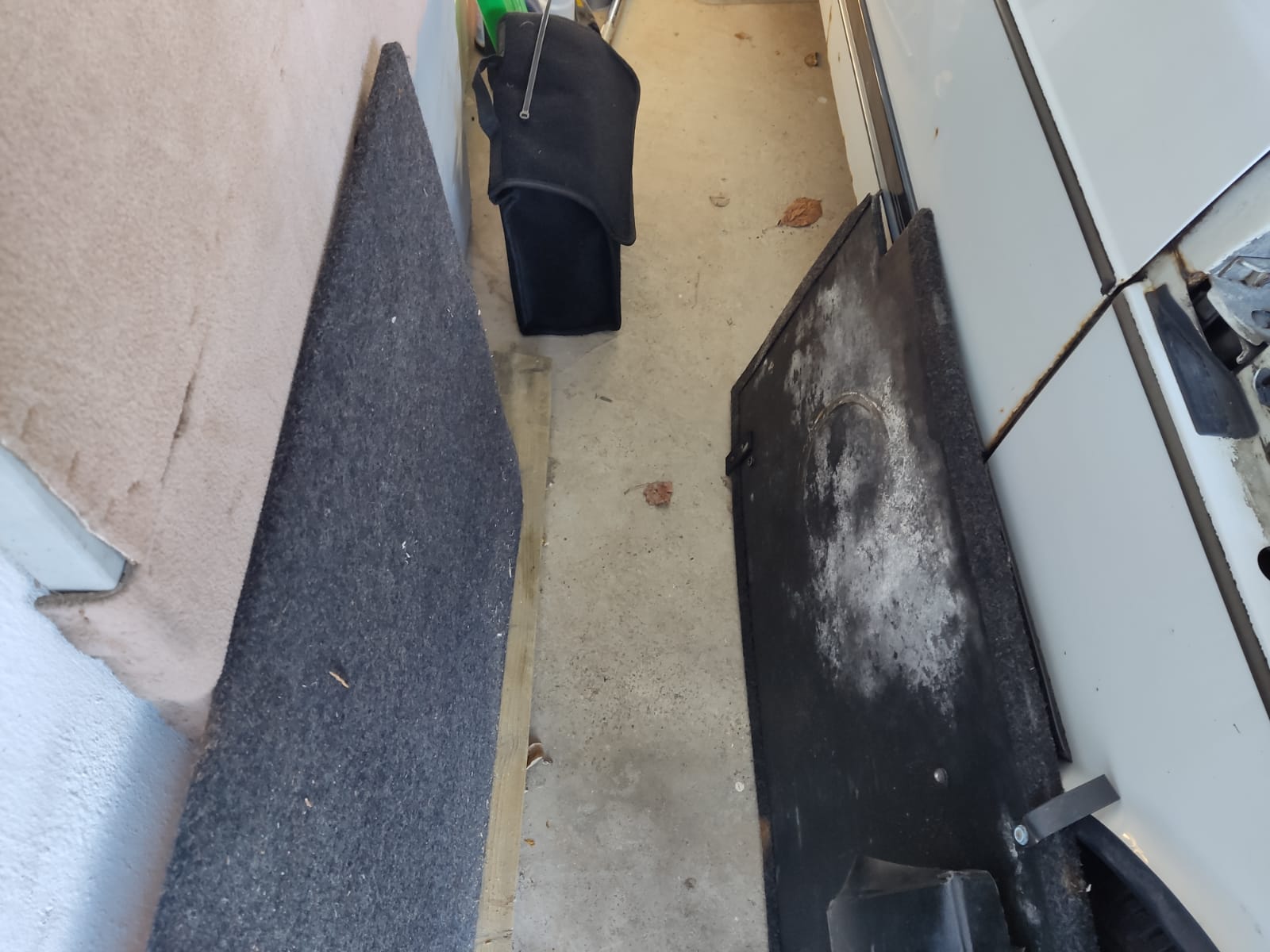

Zumindest den Innenraum versuche ich vorher leer zu machen.
Muss ja eh raus. Und bei mir daheim steht der Kram besser als in der Werkstatt zumal bis auf den Fahrersitz die Ausstattung noch echt gut ist.
Denke ich werde auch noch Schimmel finden.
Im Kofferraum war alles verschimmelt gewesen. Sogar am Heckblech bzw der Verkleidung war Schimmel. Metall bzw. Plastik kann nicht schimmeln? Doch....
Überhaupt gar nicht rostig.
