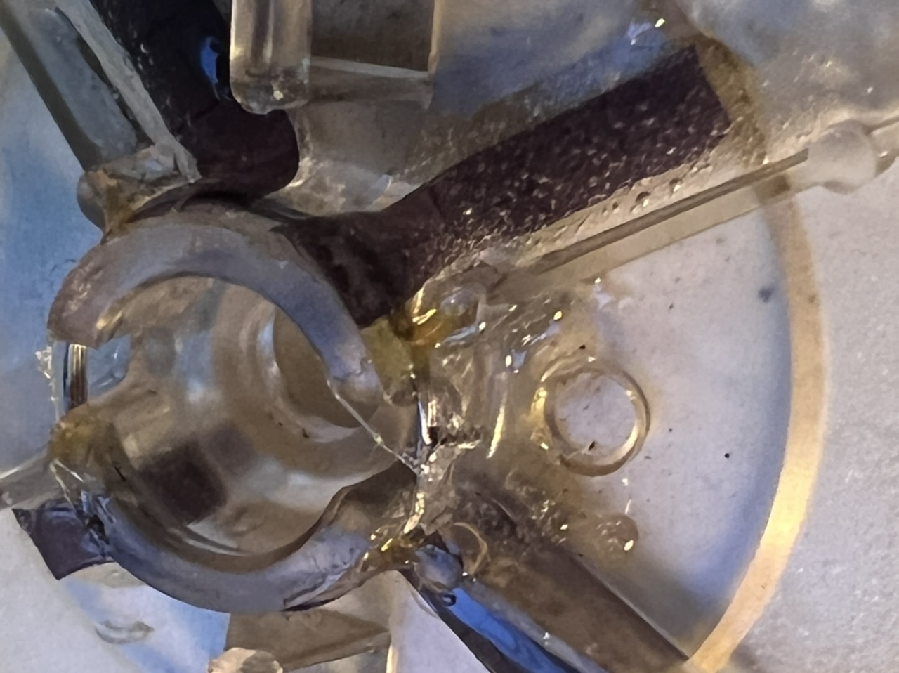

Die schon angerissene Kugelpfanne hat sich zerlegt. Ich dachte ich könnte dann die Bruchstücke in Epoxy einbetten und wieder reparieren, aber nach abbinden des Klebers wurden aus 2 Bruchstücken 4.

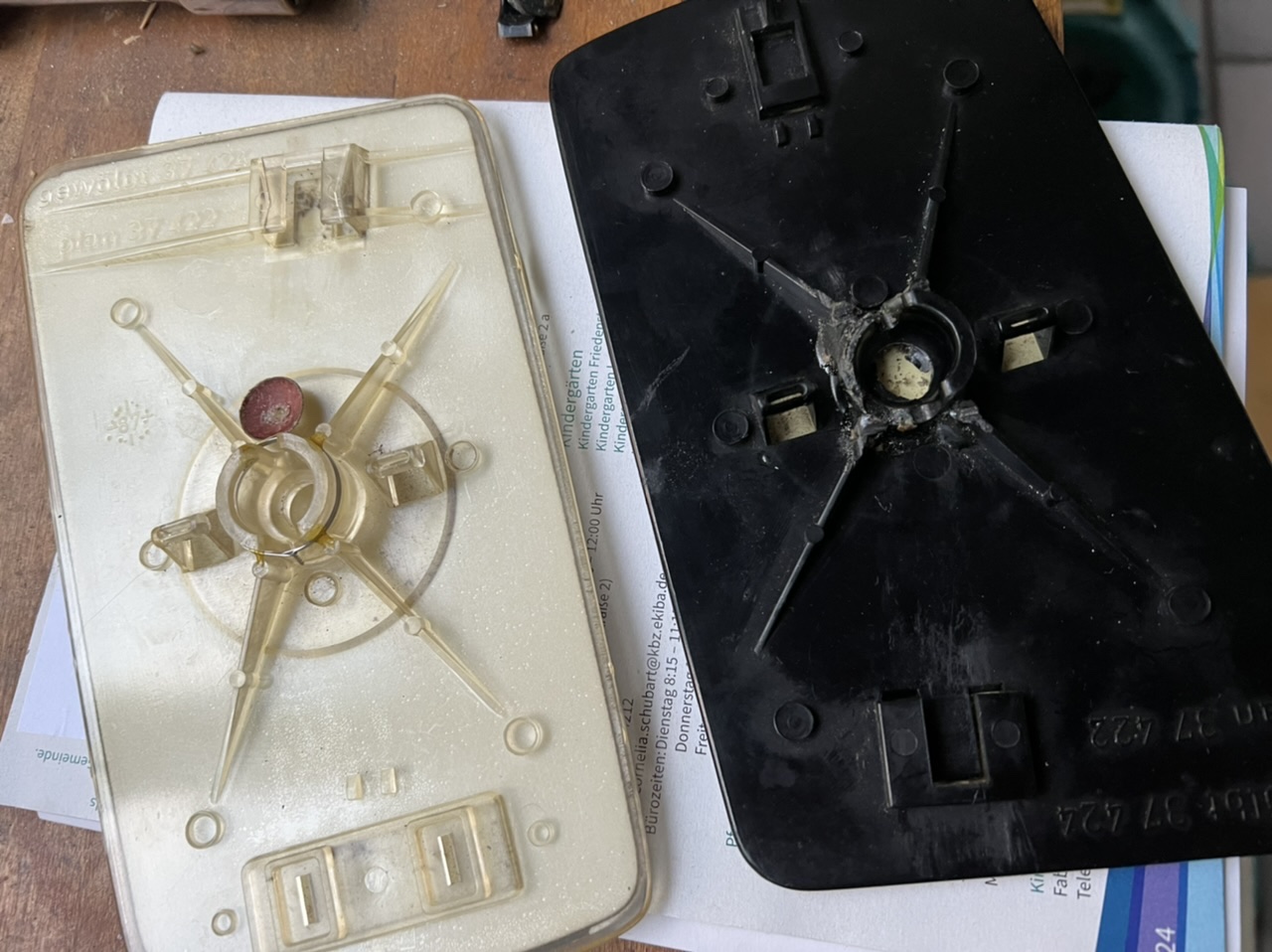

Da ich einen 99 und keinen 900 habe war ich zunächst etwas verzweifelt was die Ersatzteilbeschaffung angeht. Auf gut Glück habe ich mir einen defekten 900 Spiegel besorgt, in der Hoffnung das die Innereien austauschbar sind.
Der Spiegel lag dann heute auf dem Tisch und war zum Glück Bj 87.
Da aber das Gehäuse kaputt war mußte ich das Spiegelglas erneut entnehmen.
Also ist das Teil erst mal für einen halben Tag im heißen Wasser eingeweicht worden. Die Bruchdehnung von Kunststoffklips wird dadurch erhöht.
Kurzum, es ging ab, aber es hat ein paar Risse.
Ob die vorher schon da waren wer weiß…447527F0-8961-447B-A908-DC706A6627AA.thumb.jpeg.a7fbb5290aec07bb8eb5975bb0d33e15.jpeg
Das Kunststoff ist in diesem Mj auch nicht mehr schwarz sondern transparent. Es gibt auch noch ein paar kleinere Abweichungen, denke aber das es kompatibel ist.
Die spannende Sache ist nun ob sich der Riss bei der erneuten Montage vortsetzt…

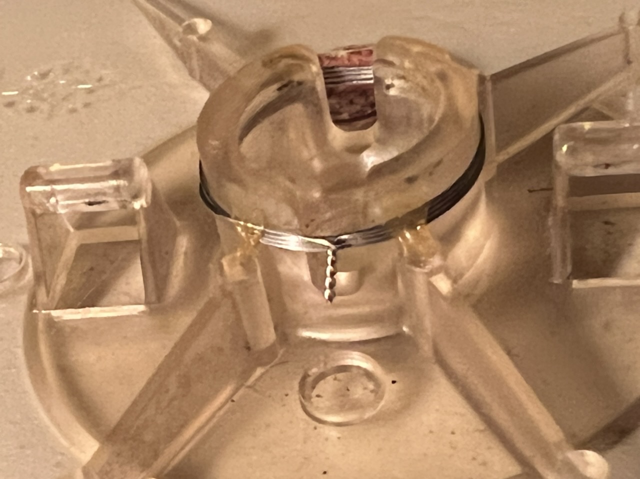

Als Verstärkung habe ich die Pfanne mit einem Draht armiert..
Als Ersatz habe ich folgende Nr. recherchiert
9833286 finde diese aber auf den Teilen nicht…

Wenn der Draht nicht abrutscht, halte ich das für eine brauchbare Idee.
Wie mir scheint, hat er den Draht mit etwas Kleber fixiert ... :confused:
So ist es :biggrin:.
Ich gehe aber davon aus das ich den Draht durchschneiden muss um es gefügt zu kriegen.
Dann war es halt eine bescheidene Idee…
Also heute noch ein kleines Upgrade aufgeklebt…

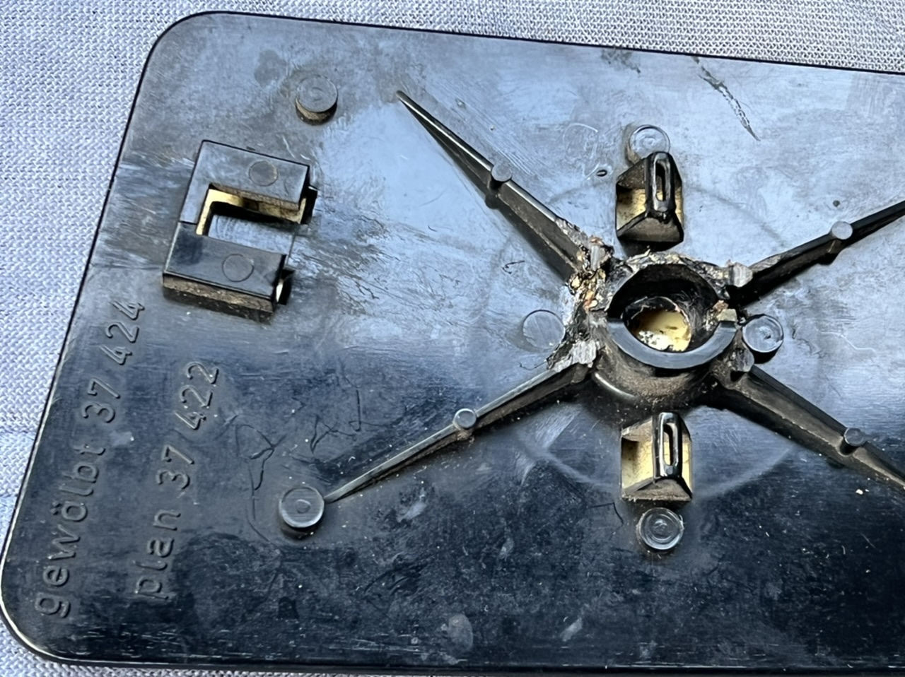

Bei mir wackelt‘s auch neuerdings, oder besser gesagt:
Der rechte Außenspiegel hat sich schon zweimal von alleine nach einiger Zeit soweit gelöst, das er einmal sogar rausgefallen ist (zum Glück ohne Bruch).
Es ist die Version, die mit dem Ring durch drehen verriegelt wird, unten durch das Loch im Gehäuse.
Das hatte ich zwei (jetzt drei-) Mal eigentlich korrekt gemacht (oder geglaubt).
Bevor der nun zum zweiten Mal runter fällt:
Was kann hier falsch gemacht werden? Oder könnte die Passung des Kunststoffs verschlissen sein?
Neuteile wird’s ja nicht geben.
Der Spiegel hat keine Heizung.
viele Grüße
Matthias
Falls das Spiegelglas noch fest auf dem Träger sitzt (ggf. neu verkleben)
und die Verriegelung korrekt sitzt, gibt es keinen Grund warum der Spiegel herausfallen sollte.
