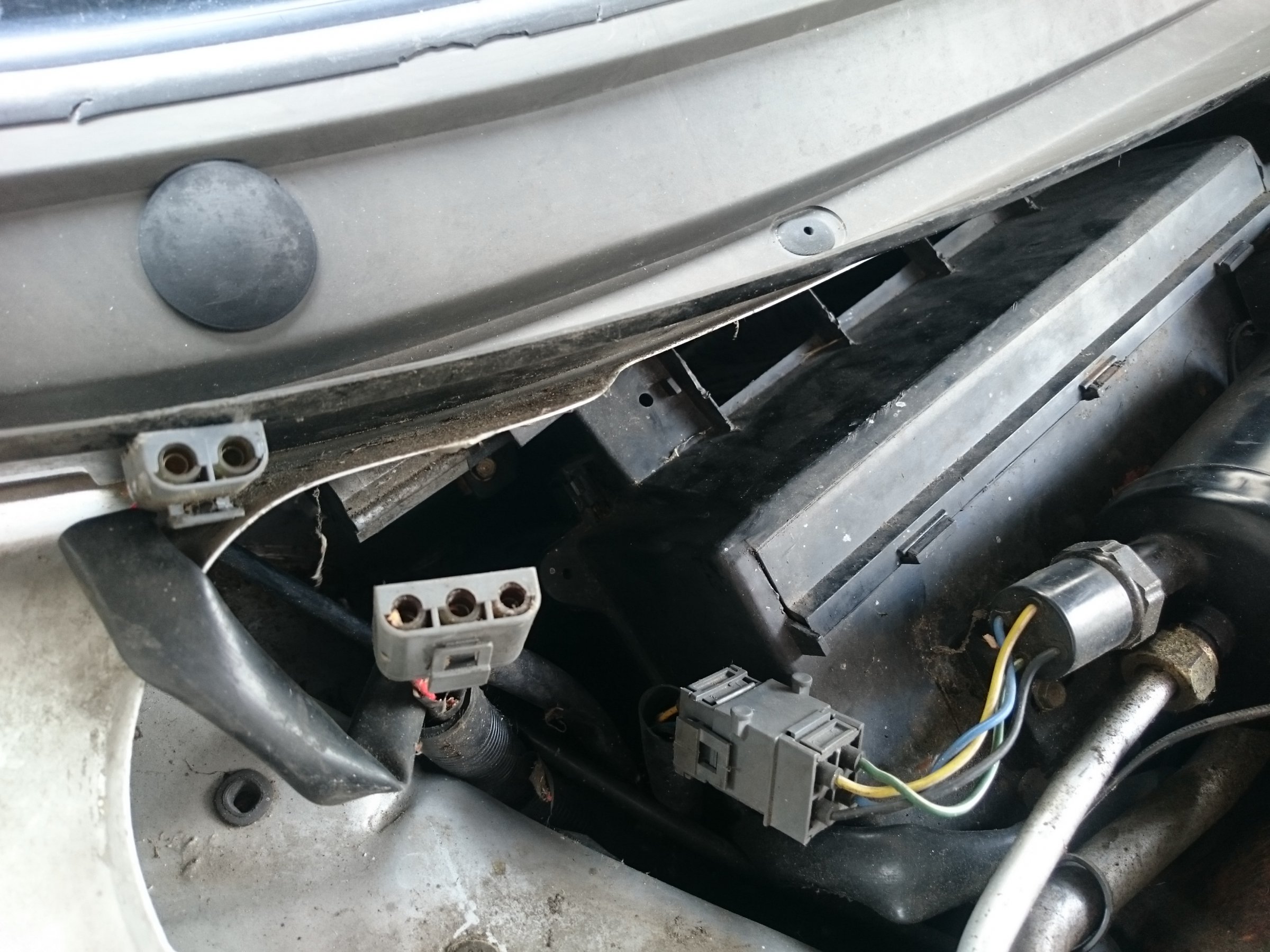

2) Im Motorraum im Bereich des Innenraumfilters sind 2 lose Stecker. Einer mit 2, der andere mit 3 Löchern. Weiß jemand wozu die sind? Den Innenraumfilter habe ich auch gewechselt. Das neue Teil von Skandix ging nur mit Mühe rein. Ist das normal?

zu 2): Ein Bild wäre hilfreich

Danke für die schnelle Antwort. Ich habe ein Bild gemacht, schreibe aber am Handy und hab es noch nicht gschafft es einzufügen.

Jetzt hat es mit dem Hochladen des Bildes geklappt.
Der zweipolige Stecker könnte auf den Stellmotor der Umluftklappe (das kantige Aluteil in deinem Bild) gehören. Schau mal, ob der Stecker dort drauf ist. Vielleicht hat den der Vorbesitzer abgezogen, weil der Motor defekt war. Den 3-poligen kenne ich an dieser Stelle leider nicht.

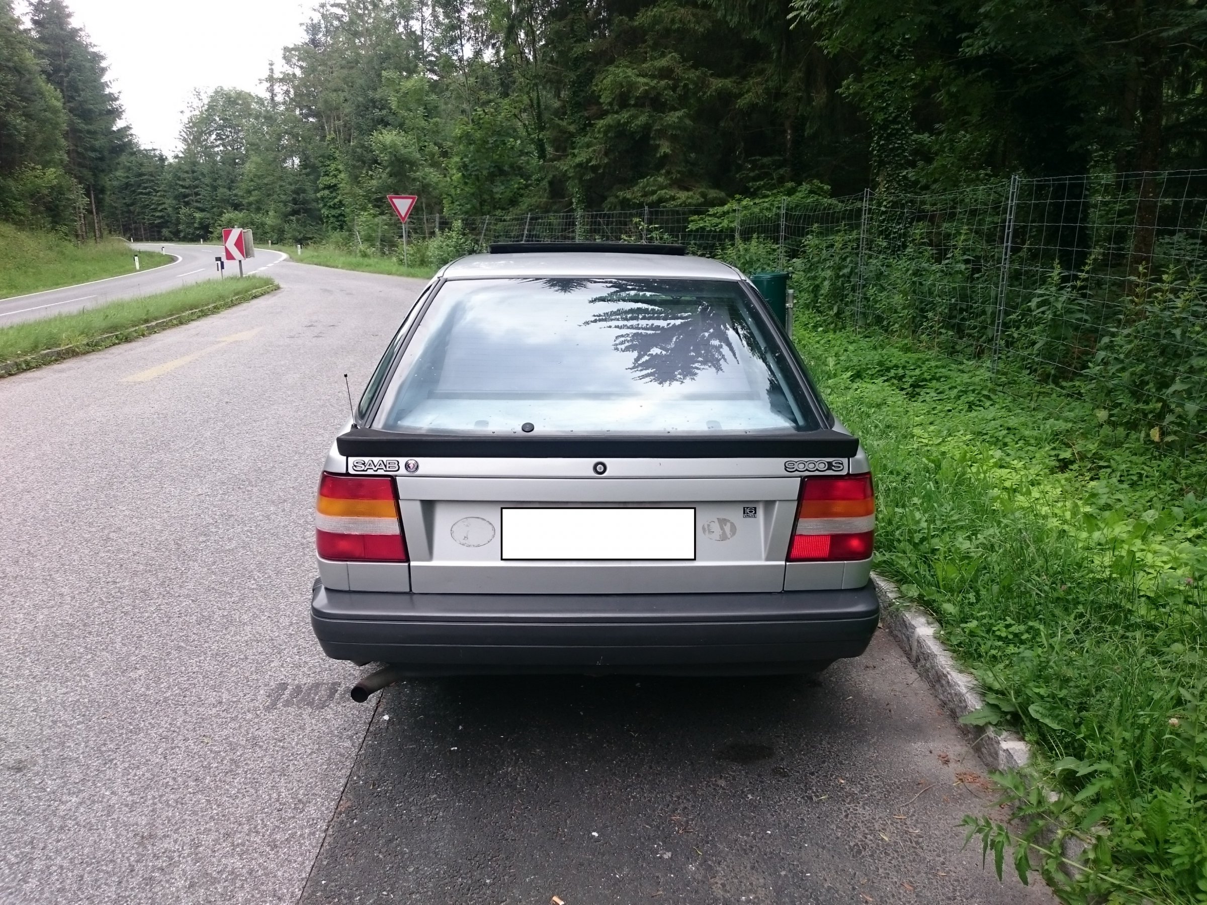

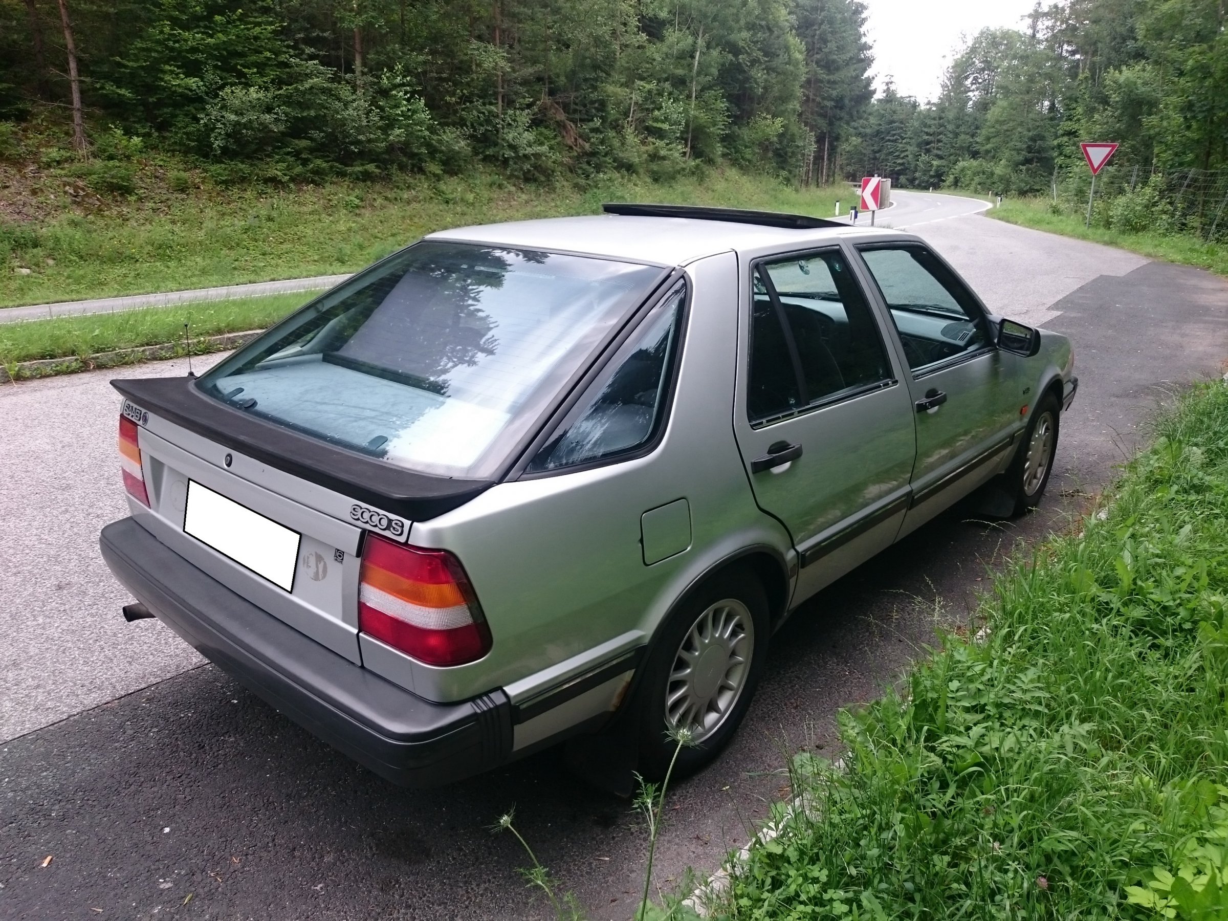

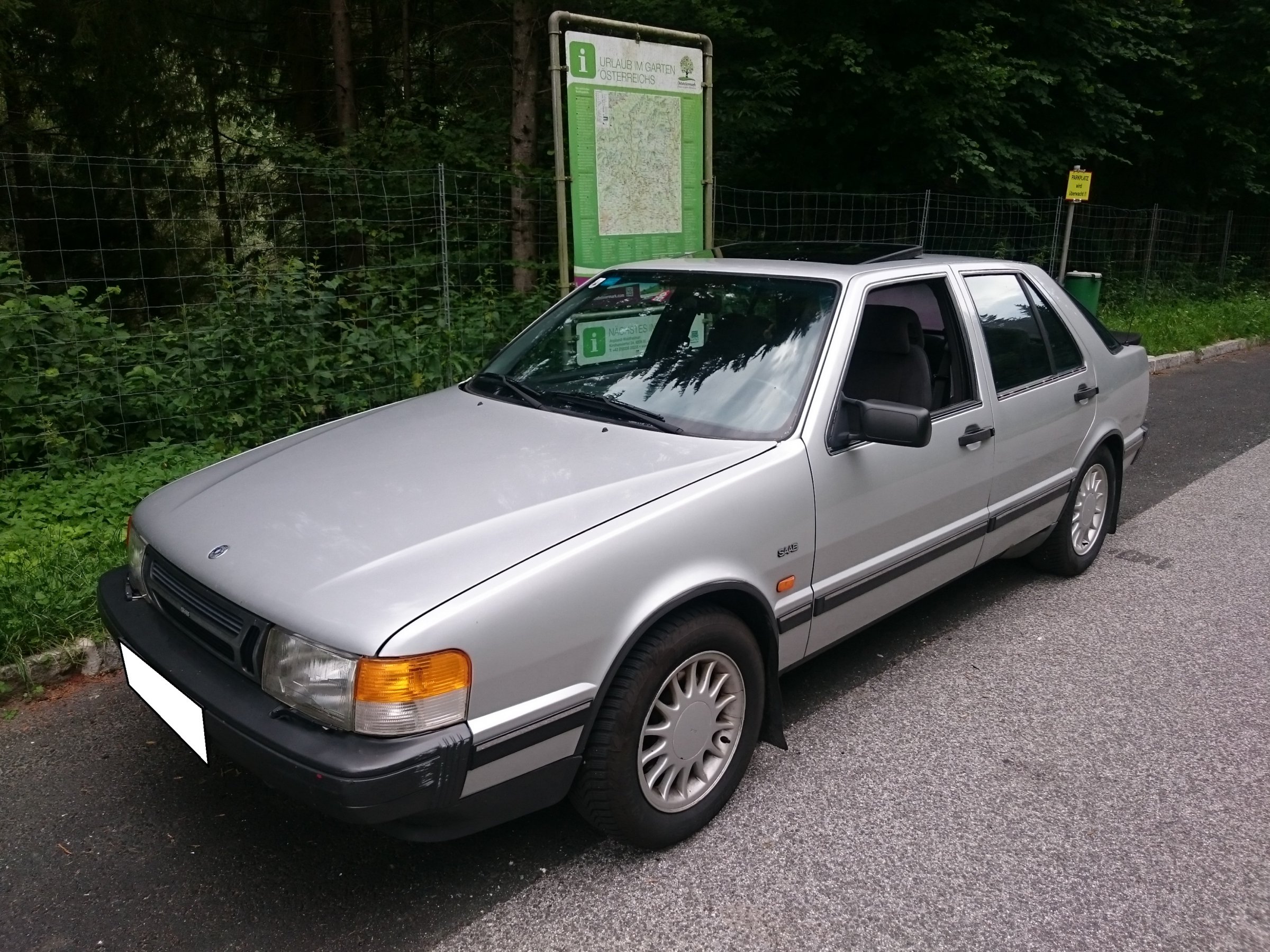

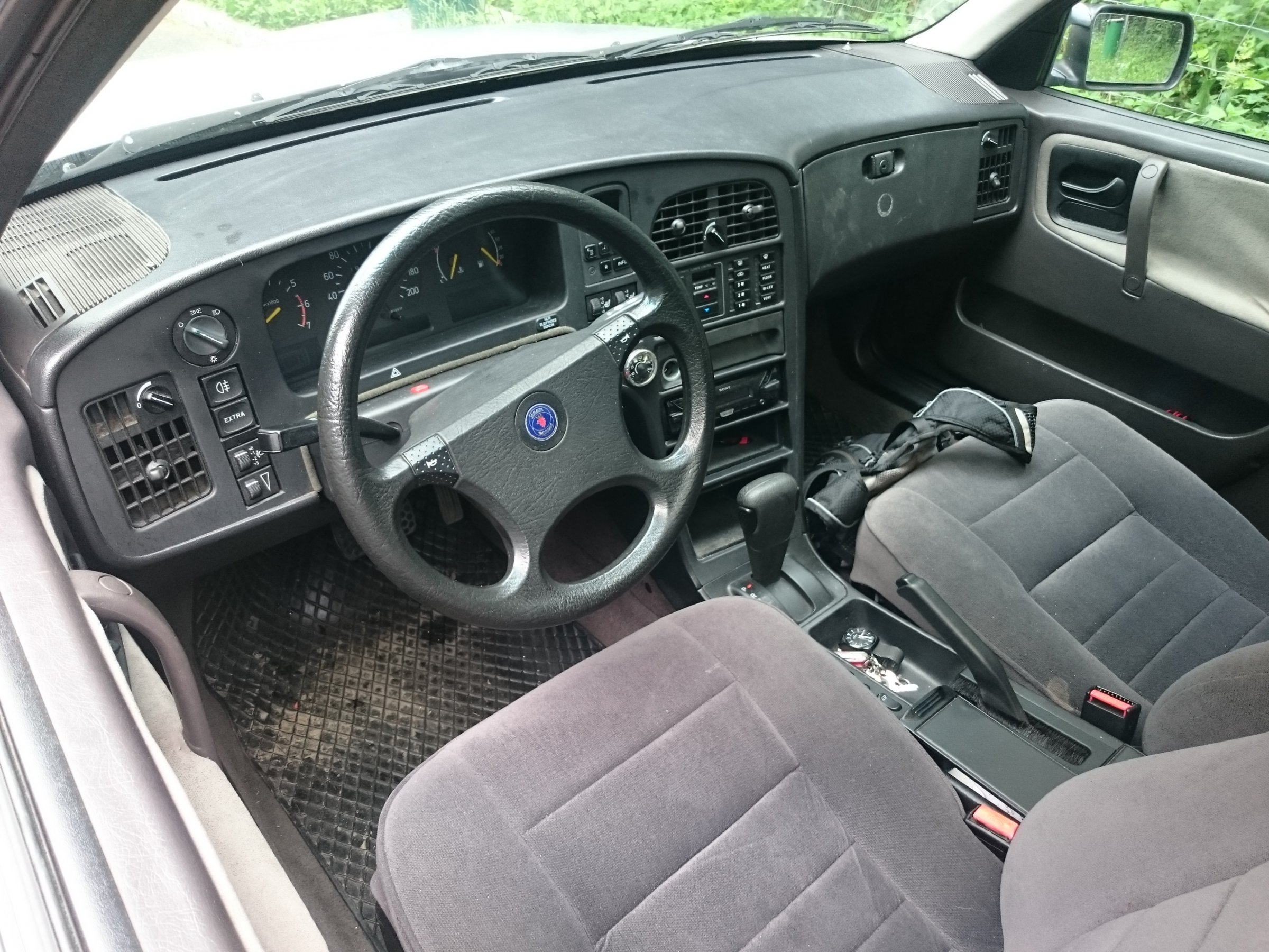

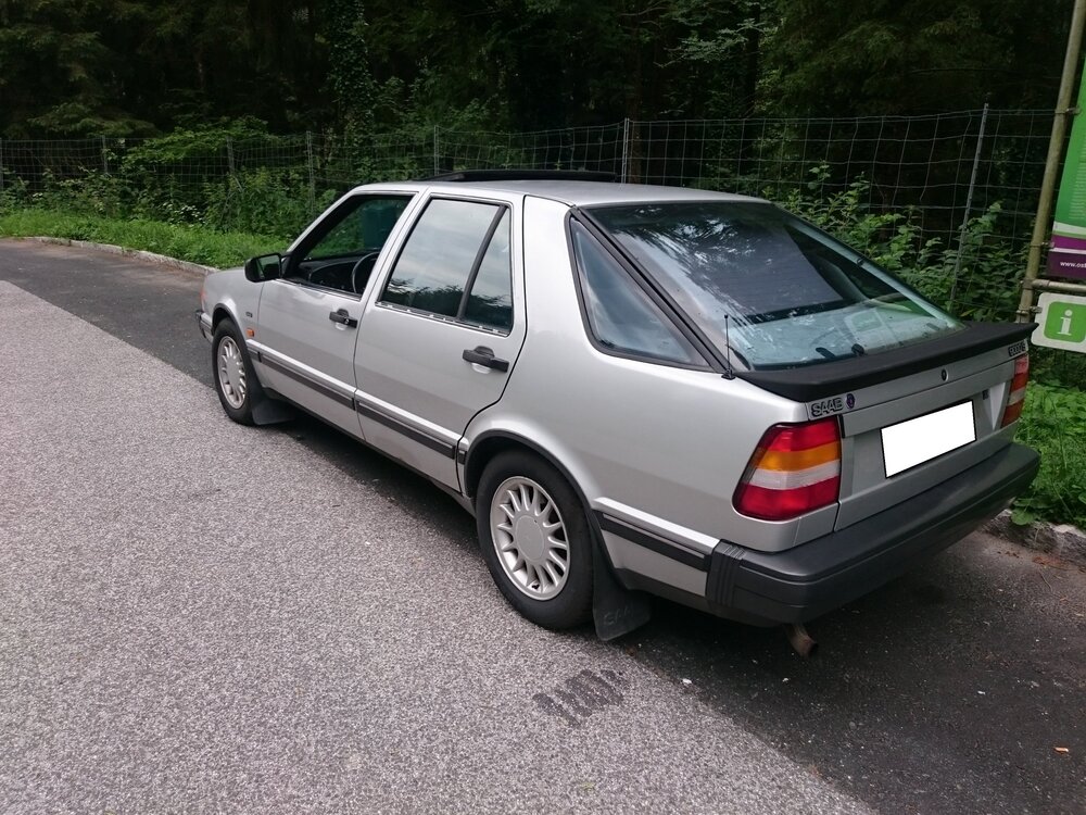

Hier gleich mal ein paar Bilder. Wahrscheinlich ist dieser CC eh schon mal im Forum besprochen worden, so viele werden in Österreich wohl nicht angeboten. Ich habe zugegebenermaßen aber auch nicht sehr lange gesucht, sondern eher spontan zugeschlagen. Eigentlich wollte ich mir ursprünglich einen Citroen XM zulegen. Tja, und nun bin ich Saab-Besitzer und hoffe, richtig entschieden zu haben. Muss mich ehrlich gesagt noch an den Wagen gewöhnen, möchte ihn aber möglichst lange fahren und hoffe auf keine bösen Überraschungen. Mir ist natürlich bewusst, dass immer wieder was zu machen sein wird. Innen hätte ich gerne eines der farbenfroheren Modelle gehabt, aber leider...
DSC_0959_1.thumb.jpg.2a75008309d40a5bfebce80b290c0dff.jpgDSC_0957_1.thumb.jpg.933224293c58f13d16ab6d7d9a77b4bd.jpg DSC_0956.thumb.JPG.60cb7513cbe28f91d76c02ac13c211d6.JPG DSC_0958_1.thumb.jpg.6809d5a1b1107bfc64a8902ba038955c.jpg DSC_0960.thumb.JPG.d00685ddd4d7e2cccfdcc6aca37d319e.JPG

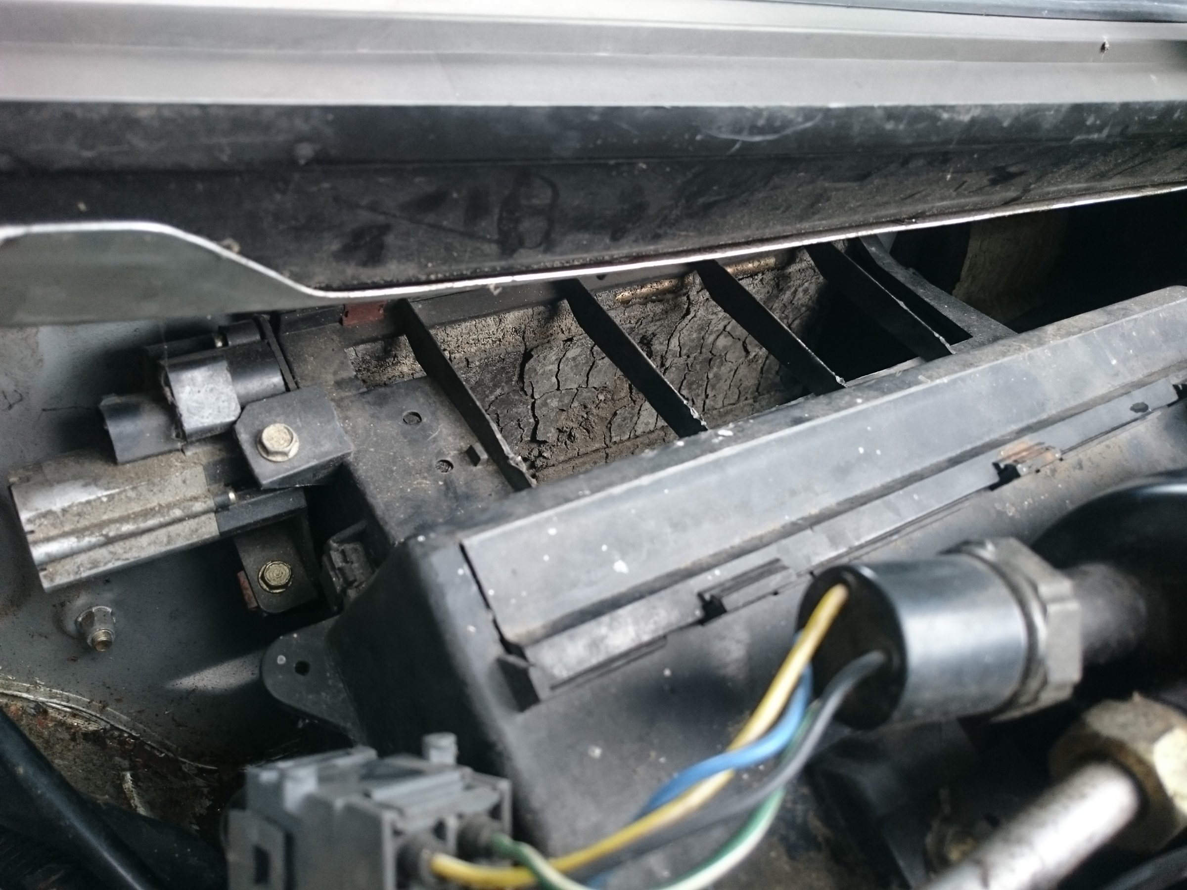

[mention=3480]Saabfreund[/mention]: Danke, du lagst goldrichtig! War dann auch gleich zu sehen, dass der Stecker da drauf gehört. Stellmotor funktioniert, keine Ahnung wieso der abgezogen war. Die Klappe bzw. das Material sieht aber fertig aus. Gibt's da Ersatz oder hat jemand ein Foto für mich, wie das in gutem Zustand aussehen sollte?
Meine Digitaluhr funktioniert nicht. Hatte sie zuerst, dann war rechts unten nur ein kleiner senkrechter Balken zu sehen, jetzt ist alles dunkel. Kann ich davon ausgehen, dass die Uhr einfach defekt ist? Hab sie ausgebaut und die Stecker kontrolliert. Mir ist nur aufgefallen, dass eines der beiden Birnchen defekt ist.
Könnte ich statt der Digitaluhr auch einfach eine analoge einbauen?

Mein Modell hat auf der Hecklappe das 9000s. Warum eigentlich nicht 9000i? Ist das irgendein Sondermodell? Die Ausstattung ist wie auf den Fotos zu sehen Klimaautomatik, Digitaluhr, Glasschiebedach, Stoffsitze, kein ABS, kein Tempomat...

Zum 9000S:
Das ist eine Variante des 9000CC für den nordamerikanischen Markt gewesen, und gewöhnlich schon üppig ausgestattet gewesen.
In Österreich scheinen so einige frühe 9000 in US-Version Ihren Lebensort gefunden haben, mir sind (von) dort in den letzten Jahren einige begegnet.

Zum 9000S:
In Österreich gab es den 9000S speziell für diesen Markt mit km/h-Tachometer.

Ich hab definitiv kein ABS.
zur Ergänzung: Auch in UK wurden Modelle mit den Bezeichnungen 9000S und 9000SE auf den Markt gebracht (natürlich als Rechtslenker mit Meilentacho). Ich habe entsprechende Broschüren hier liegen. Aber hier scheint es sich ja um einen originalen 9000S aus Österreich zu handeln. Gratuliere zum Neuerwerb.
