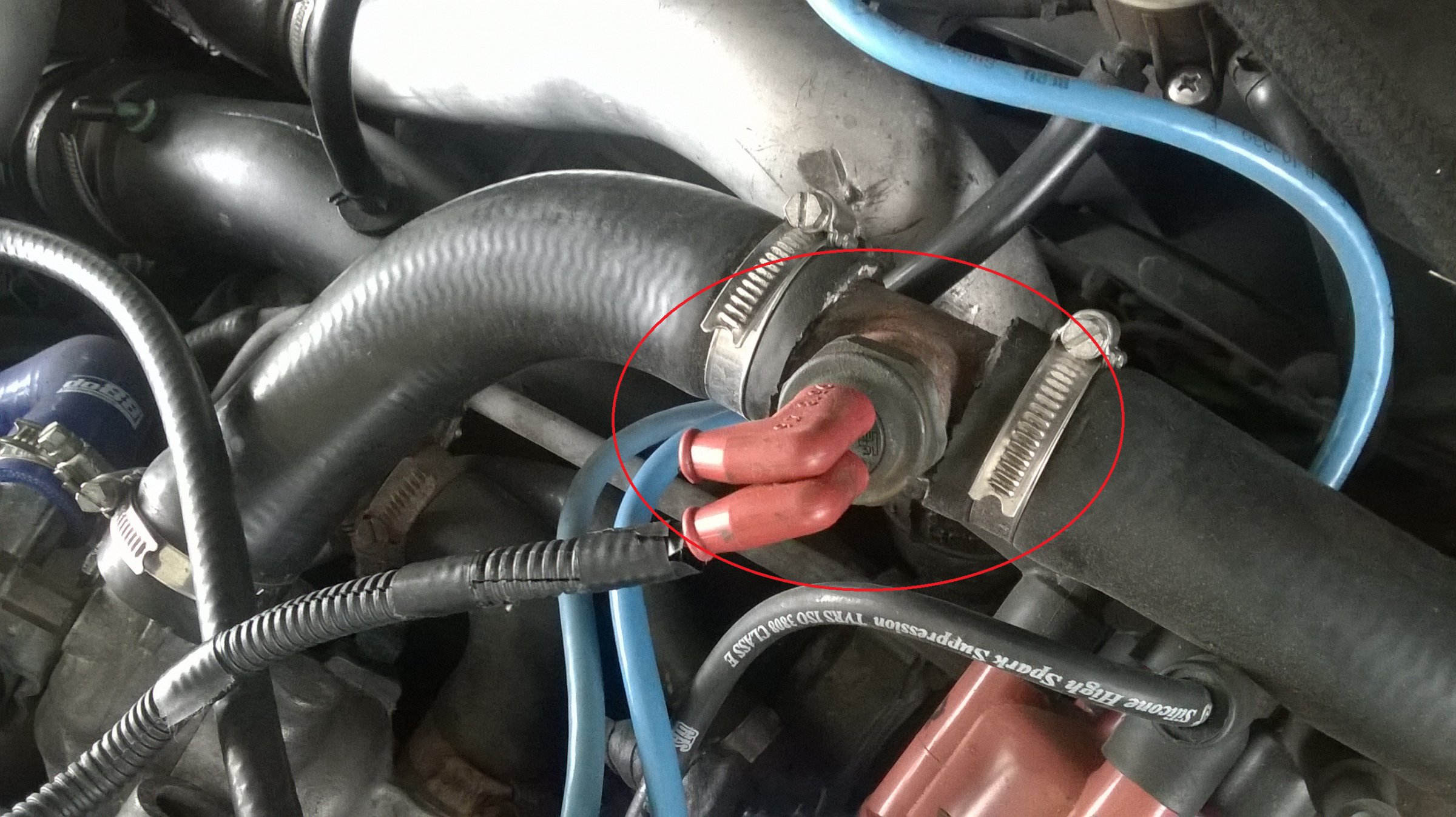

Moin,
da meine Klimaanlage sowieso außer Betrieb ist, frage ich mich, ob die Aufnahme für den Thermoschalter noch von Nöten ist?!
Das Teil ist angerostet und würde es durch einen entsprechenden graden Fitting in Edelstahl austauschen.
Bei se weh: Die Firma Scan... ruft für dieses Teil ja einen herzhaften Preis auf... :rolleyes:

Das Ding hat mit der Klimaanlage nix zu tun. Der Schalter steuert den Kühlerlüfter.
Das Ding hat nur mit der Klima zu tun! Das Ding ist ein Thermoschalter und öffnet bei zu heißem Kühlwasser, unterbricht damit den Klimaanlagenstromkreis um den Motor zu entlasten da die Klima ja einiges an Leistung benötigt.
Der sitzt im Kühler, der Thermoschalter für den Kühlerlüfter...
Also ann ich das T-Stück entfernen!?
Ja, der Schalter ist nur für die Klima notwendig.

Wenn Du die Klimaanlage nicht nutzt...ja.

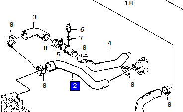

[ATTACH=full]148288[/ATTACH]
Meinst Du hier die #2?
ja
Tjä, paßt nicht das Teil:mad: Nummer wohl nur für 8V
Aber egal, setze eine entsprechende Hülse dazwischen und gut ist.

Btw, mit einer einfachen Hülse rutscht der Schlauch unter Belastung runter.
Dann schau mal #3 + #4 :biggrin:
Der Kühler- und Motoranschluß, sowie das T-Stück sind auch glatt.

Worin liegt das Problem:
Falls Du einen oberen Kühlerschlauch (Thermostat-> Kühler) für einen B202 bestellt, aber eine falsche Version bekommen hast, tausche ihn einfach um.

Da liegt ja mein Problem :hmpf:
Ich habe "mal eben gaaanz schnell" zwischen zwei Terminen bei einem der üblichen Händler bestellt, und zwar nach der EPC-Nummer. Und bei S...Pa... steht dann ein kleiner Hinweis 8-V..., wie ich jetzt erst sah.
Das wird dann sicherlich nicht als Falschlieferung gewertet. vielleicht ja Kulanz... :redface:
Naja, halt selbst schuld. Umtauschen und richtigen bestellen sollte an sich kein Problem sein nach Fernabsatzgesetz. Wird schon. :-)
