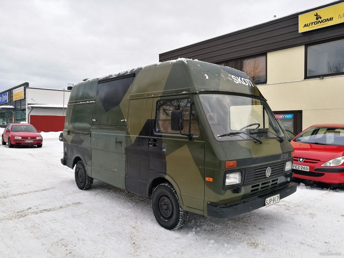

Tarnfarben....rollen...sag halt das war ne BW Bude, dann könnte es mit dem H hinhauen :rolleyes:
Oder nimm rot und sag es war ne Dorffeuerwehr ohne Geld... :biggrin:
Mir wär das zu militant.

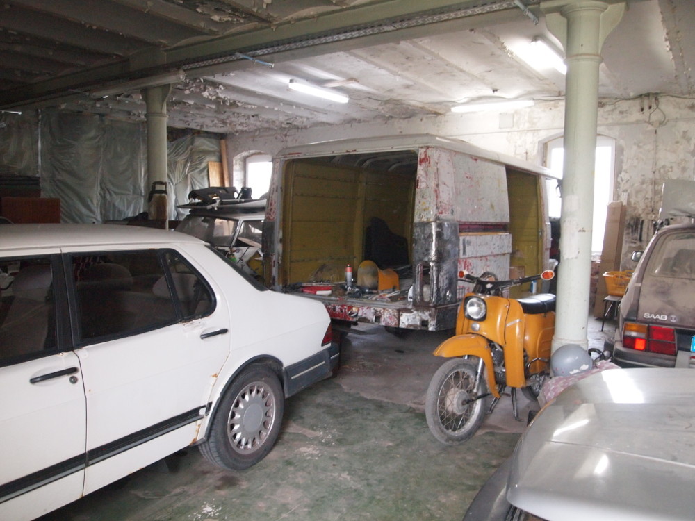

Danke für die vielen Infos und Vorschläge! Ich muss mir das noch mal in Ruhe durchlesen, habe leider gerade viel zu tun. :smile:
Das aktuellste Bild was ich habe, wäre das:
An den anderen Seiten ist aber zum Teil viel mehr blankes Blech, weil da viele Schweißarbeiten nötig waren.
Bzgl. Gerätschaften: Also ich habe so eine richtig billige Spritzpistole, war mal irgendwo dabei, habe ich nie benutzt. Würde sowas für meine Ansprüche reichen, oder ist es besser da direkt was besseres zu kaufen/leihen?
Mein Kompressor hat einen "Wasserabscheider", allerdings besteht der aus der einem W50-Benzinfilter und Heizungsrohr, ich bin mir nicht sicher ob der überhaupt funktioniert...
Ich schau mal. Aktuell wäre meine Idee mal versuchsweise ein Stück (Laderaum oder so) mit Pistole zu machen und zu kucken wie gut ich das hinbekomme.
Besser als vorher wird's auf jeden Fall, die letzte Lackschicht war mit Pinsel aufgetragen...
