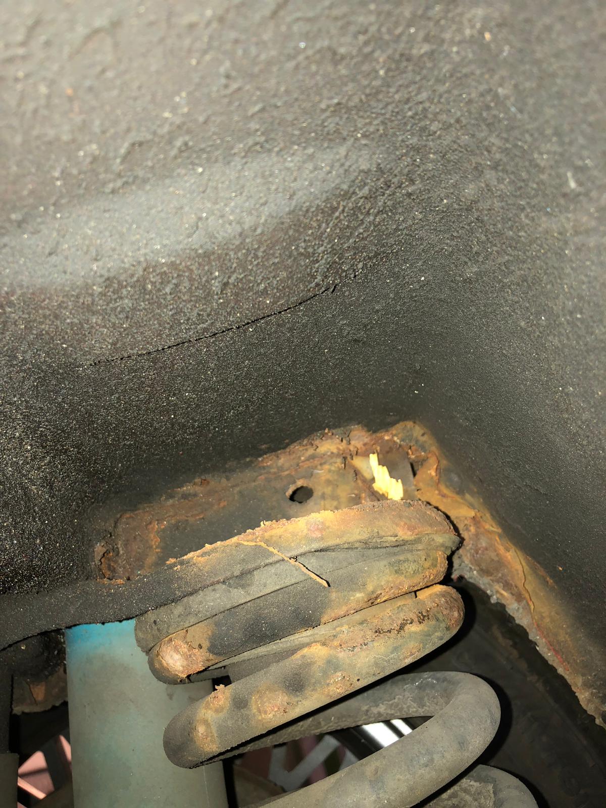

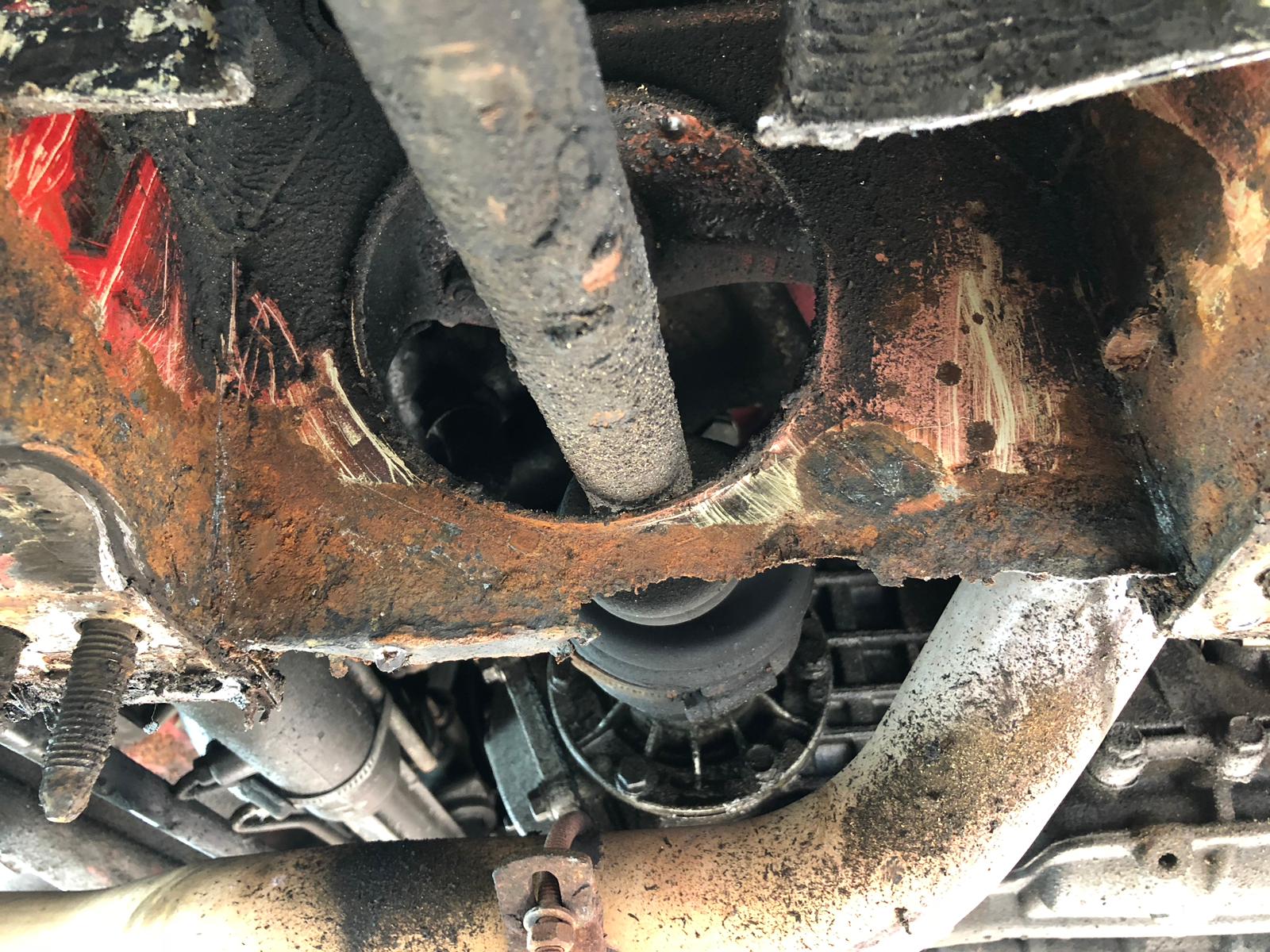

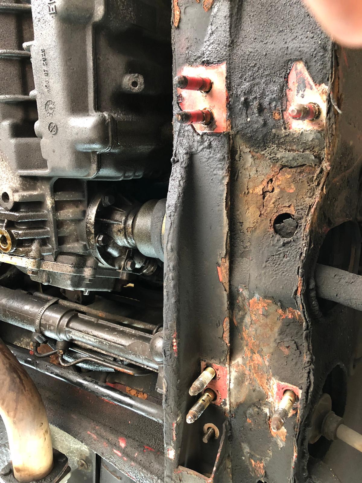

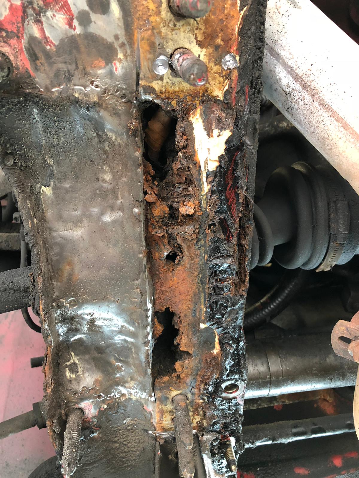

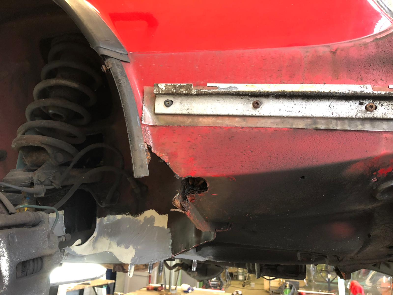

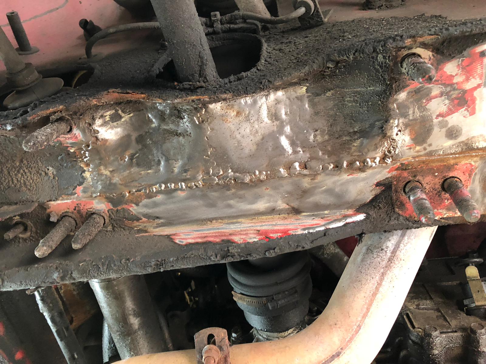

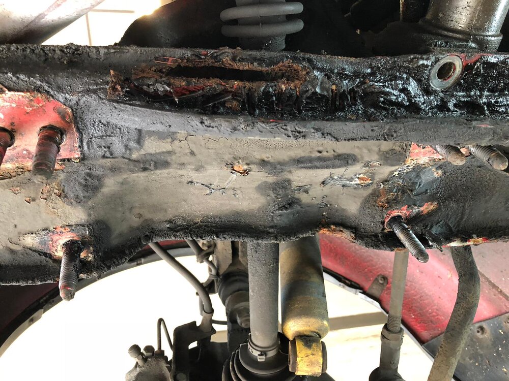

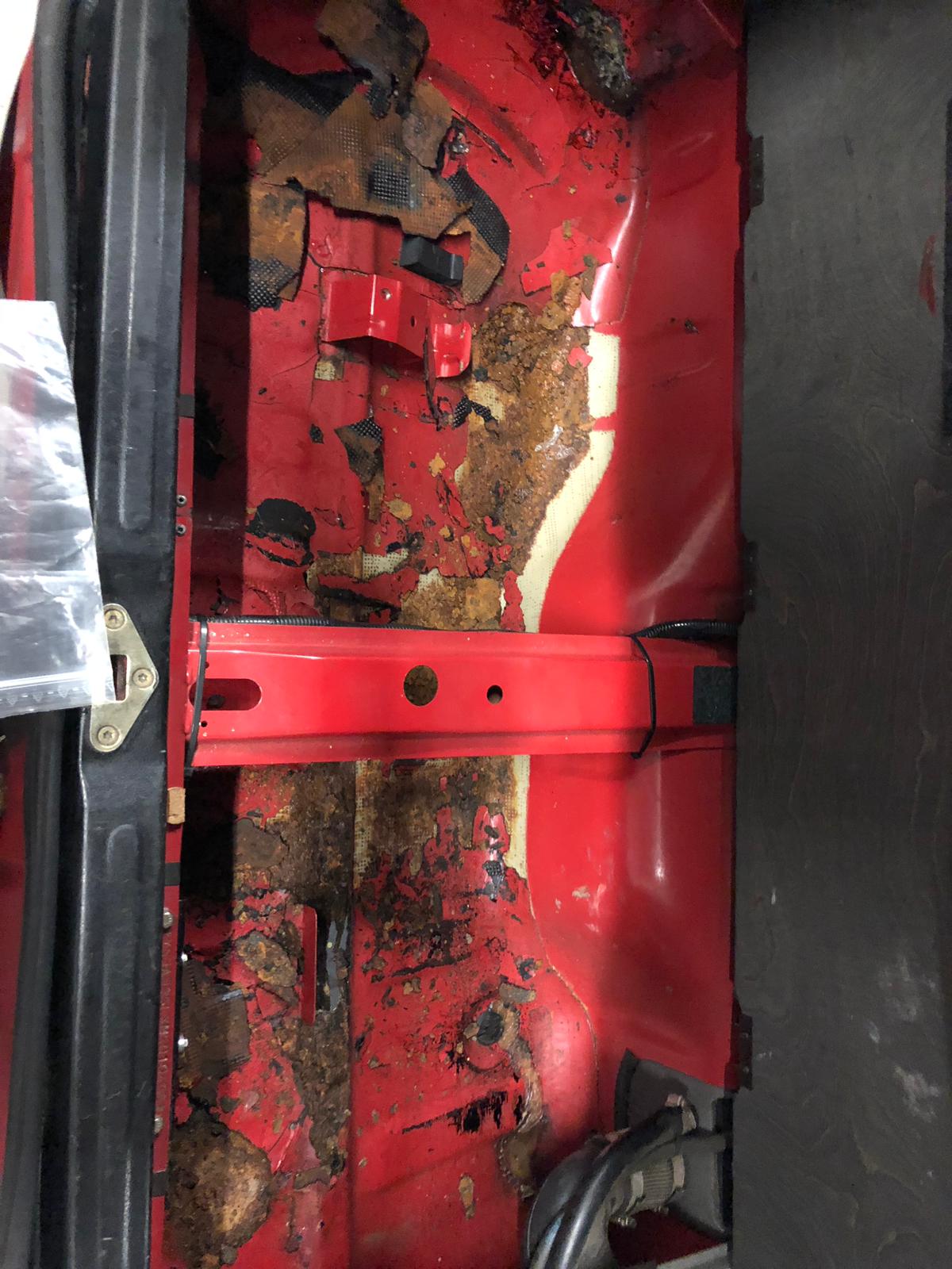

So liebe Saab-Gemeinde,
so wie es aussieht werden ein paar Tausend Euro in den alten Patienten fliessen...
Ich glaube... wenn ich gewußt hätte, wie schlimm es um meinen Saab steht, hätte ich ihn entsorgt oder als Teileträger verkauft... und für das Geld etwas Jüngeres gekauft.
Nun läuft die Instandsetzung und ich hoffe, dass der 900er dann wieder für eine Weile fit ist...
Fortsetzung folgt...
Gruß Richard
Bearbeitet von rdele

Oder etwas älteres, die sind rostmäßig oft wesentlich weniger anfällig.
Da wurde mit der Rostinspektion und Vorsorge offensichtlich ein paar Jahre zu lange gewartet.
Aber wenn die Arbeiten gut gemacht sind, kannst du wieder Freude daran haben.

Offensichtlich nicht an den relevanten Stellen oder viel zu spät
Das ist doch noch harmlos. Unser Saabkamerad Turboforever hatte da mal so ein Exemplar, dass scheinbar 5 Jahre in der Nordsee gelegen hatte....

Hm, solche Schäden entstehen doch nicht spontan.

Ein paar Jahre nicht hingeschaut und schon wird eine "kleine" Roststelle, die übersehen wurde zum Loch...:redface:
Ein paar Jahre ...
sind eben auch
... nicht spontan.
:rolleyes:
Mal ehrlich: Zumindest wer hier schon länger mitliest, weiß doch um die wirklich neuralgischen Zonen. Und wenn man da einmal jährlich, oder selbst nur alle 2 Jahre mal näher hinschaut, kann man solche Schäden doch schon in weit früheren Stadien klar und deutlich erkennen. Und garade die AWTs hat man ja halbjährlich, beim Räderwechsel, quasi direkt vor der Nase.

Mmmmh, meinem TÜV-Prüfer ist der Gammel am AWT zum Glück rechtzeitig aufgefallen (letztes Jahr). Ansonsten sieht der schon Rost wo noch keiner ist.
"rdele" muss wohl einen großzügigen TÜV-Prüfer haben:redface:

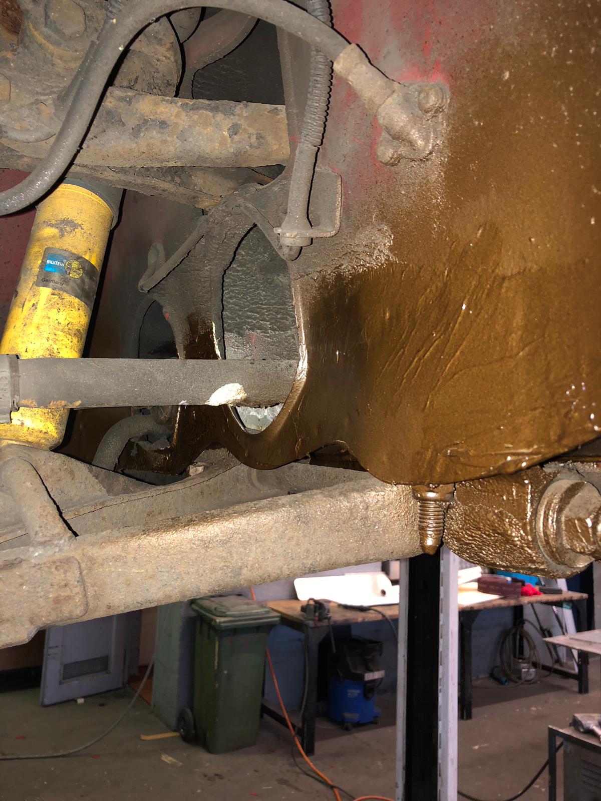

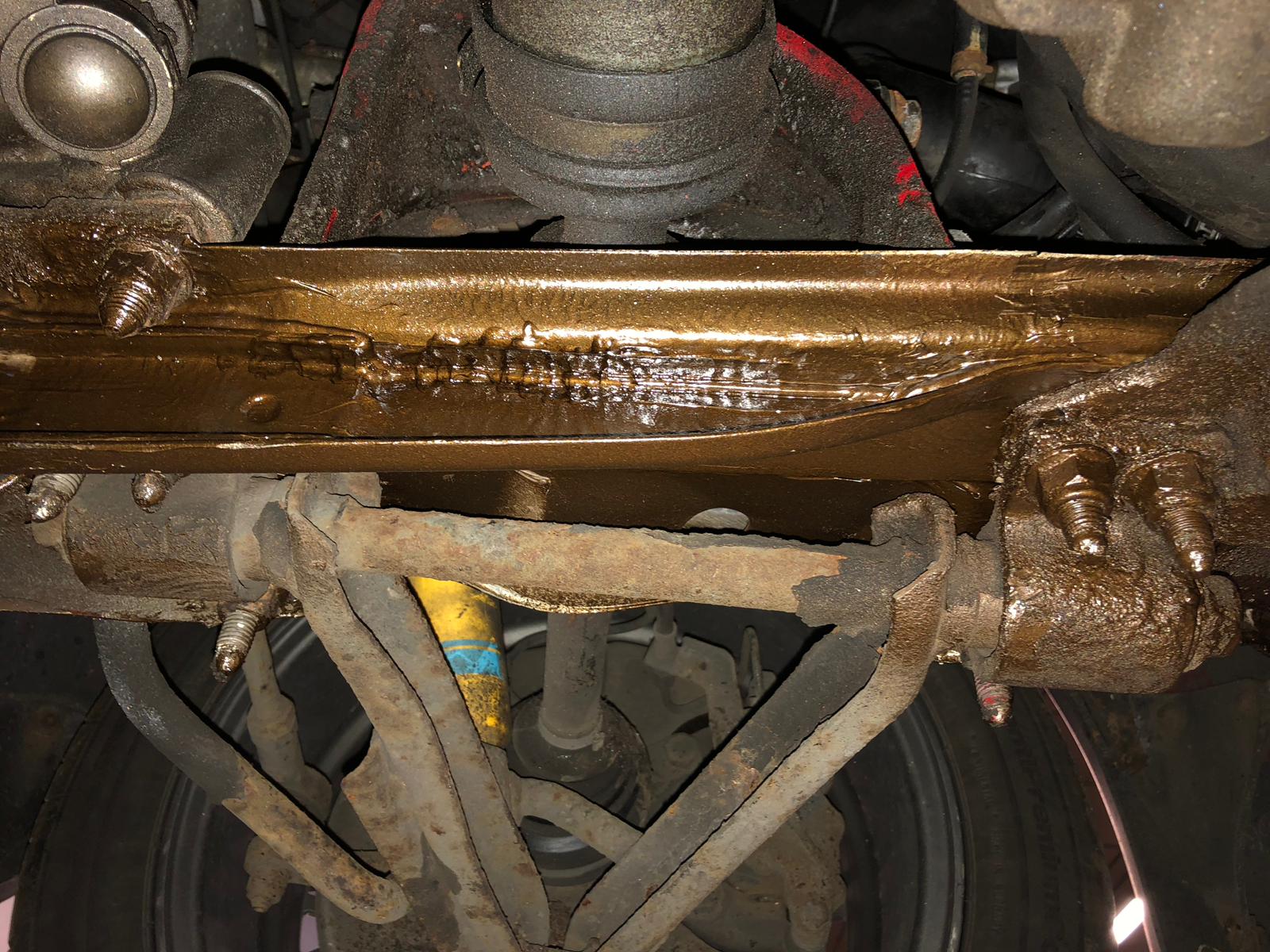

Was ist das übrigens für eine Beschichtung auf den behandelten Stellen, sieht aus wie Kupferpaste. Ein neuer Geheimtip??

Über die Beschichtung kann ich (noch) nichts sagen. Auto steht in einem Karosseriefachbetrieb... seit 2 Wochen.
Sieht beinahe aus wie das Dinol von dem ich seit Jahrzehnten noch `ne Dose rumstehen habe.
(Noch aus Lehrzeiten, Tuff Kote Dinol. Hab es als Sauzeug in der Verarbeitung in Erinnerung, aber gerostet hat danach nichts mehr. Gibt es das eigentlich noch?)
Ja, das habe ich auf unseren 9k auch als Unterbodenschutz drauf.
