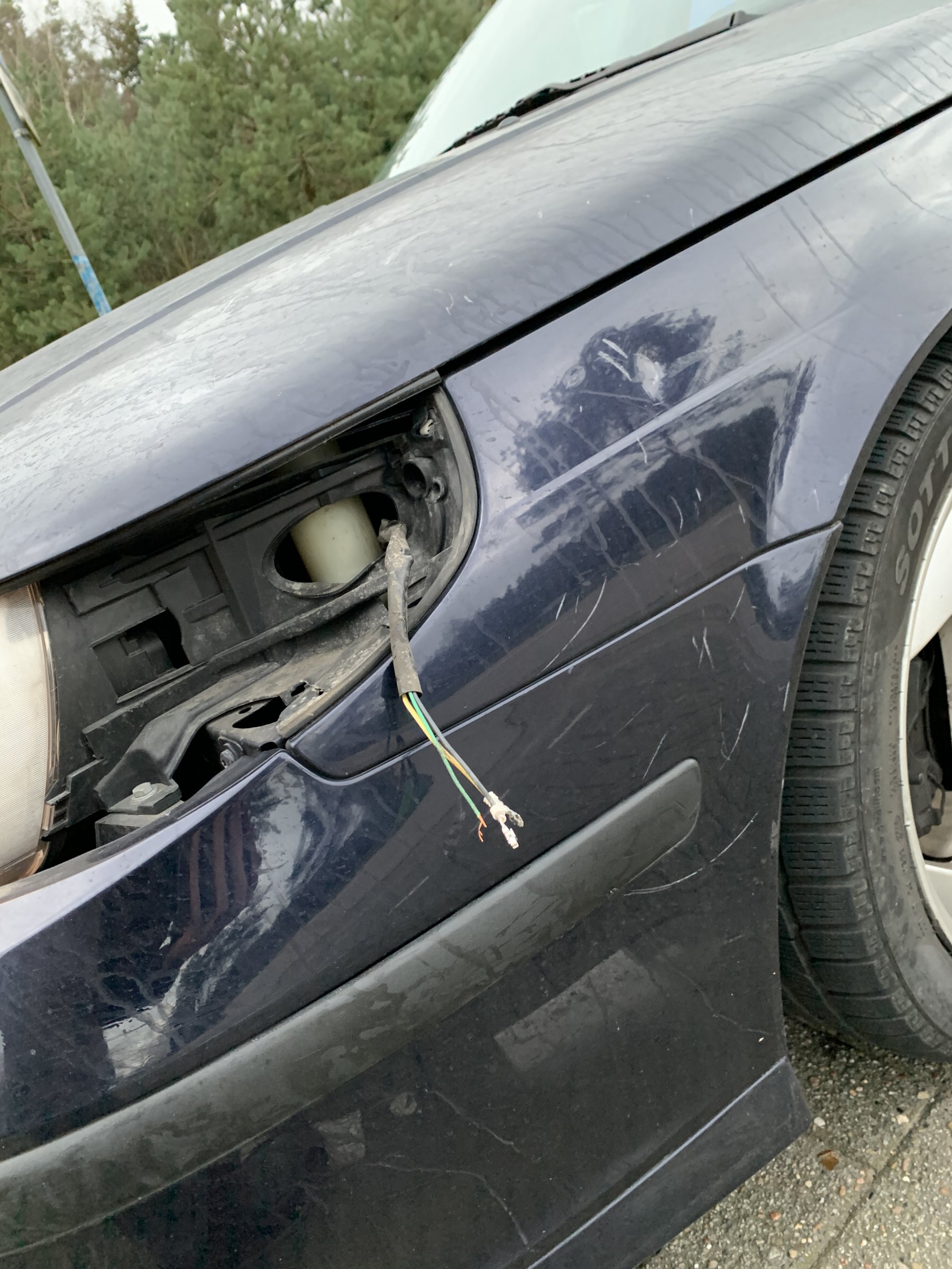

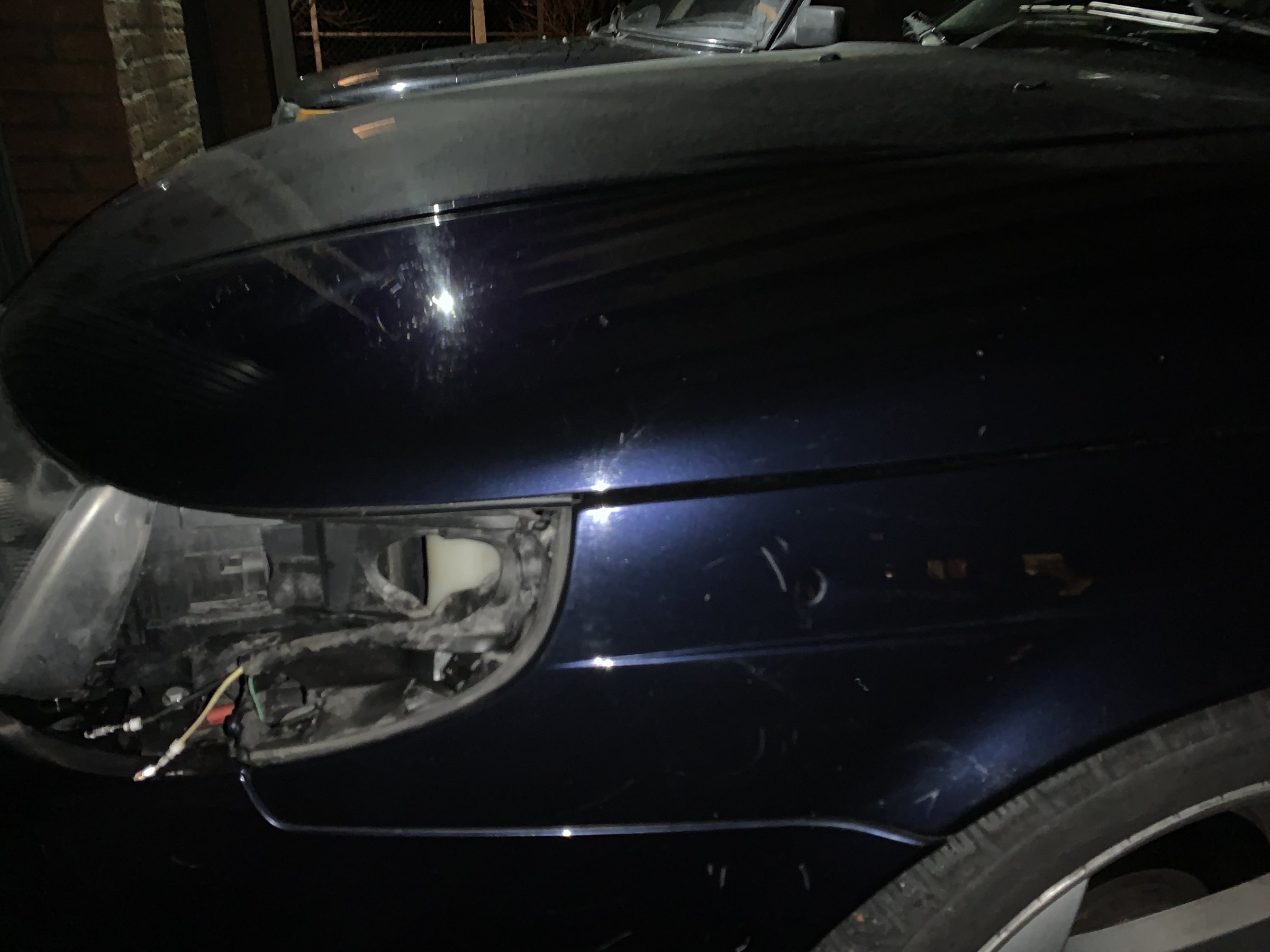

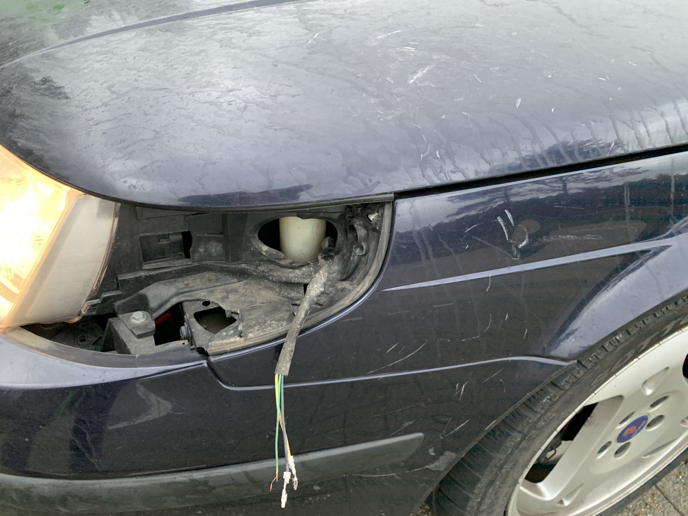

Auf der A1 hat sich wohl ne Taube verschätzt ..: Mist ...: erst mal zum Lacker ..:

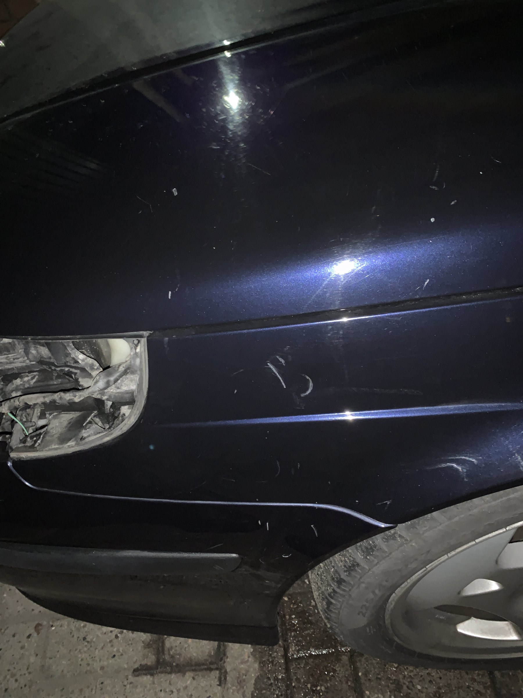

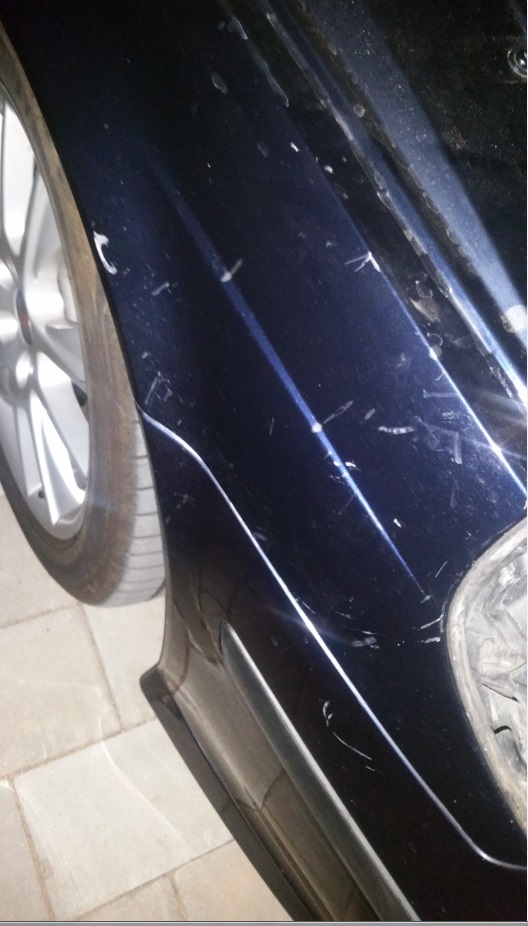

Erstmal polieren!
Diese Plastikspuren vom Blinker sehen schlimm aus, sind es aber nicht zwingend.
Das war bei mir. Bis auf eine kleine Delle im Kotflügel sieht man davon nix mehr.
P.S
Ist dir wirklich n Vogel reingeflogen?
Dachte ich bei mir auch erst. Der Blinker ist aber von alleine rausgeflogen.
Gab ja mal ne Nachbesserung mit den Halteklammern der Blinkergehäuse, war bei meinem nicht erfolgt gewesen. Dein Modelljahr ist davon auch betroffen.
Habe daraufhin den anderen Blinker auch noch getauscht bevor das Selbe passiert!
Erstmal polieren!

Oh, echt.
Wenn ich einen neuen Blinker für 32 Euro kaufe ... ist der dann ok ? Ich habe nur etwas vorne im Kreis „wedeln“ sehen .... das war alles. Habe ein Tier angenommen. Blinker Halteklammern .... das wäre/ist doch ein echter Witz ... danke Leon ... rufe Dich nachher mal an.

Ich hab auch schon mal den Blinker Fahrerseite verloren. Bei mir war es Pfusch beim Einbau.
Lackschäden gab es keine. Wusch und wech :rolleyes:

Dito, auch schonmal gehabt, am 9-3. Schraube nicht richtig angezogen... :redface:
Bei mir wären Haube, Kotflügel und Stosstange dran. Mir ist nie aufgefallen dass der Blinker locker war. Die andere Seite sitzt auch perfekt und sehr dicht. Nichts wackelt. Das spricht nicht für den 9-5 .... und ich wüsste nicht, warum es nicht noch mal passieren sollte. Lackiere also erstmal nix .../
Naja, das hält bis es sich halt dann doch löst. Merkt man vorher nicht. Der Blinker hatte nach Einbau bei mir auch noch ca. 4 Monate gehalten, dann war er weg. Schwupps!
Das spricht SEHR dafür NICHT hinter GM SAAB herzufahren. Zum Glück war keiner hinter mir. Ich finde das einfach einen Mega Witz. Das ist mir noch nie bei einem Wagen passiert ....

Ich würde mir da keinen Kopf machen. Bei mir war wohl die Schraube nicht richtig angezogen oder die hintere Haltenase beim Einbau abgebrochen. Das ist mir in etwa 20 Jahren, die wir Saab 902/931 in der Familie laufen haben, nur 1x passiert. 9-5 hat da soweit ich das sehe die gleiche Konstruktion.
Einfach beim Einbau gewissenhaft und vorsichtig vorgehen, Schraube richtig anziehen, dann passiert nichts.

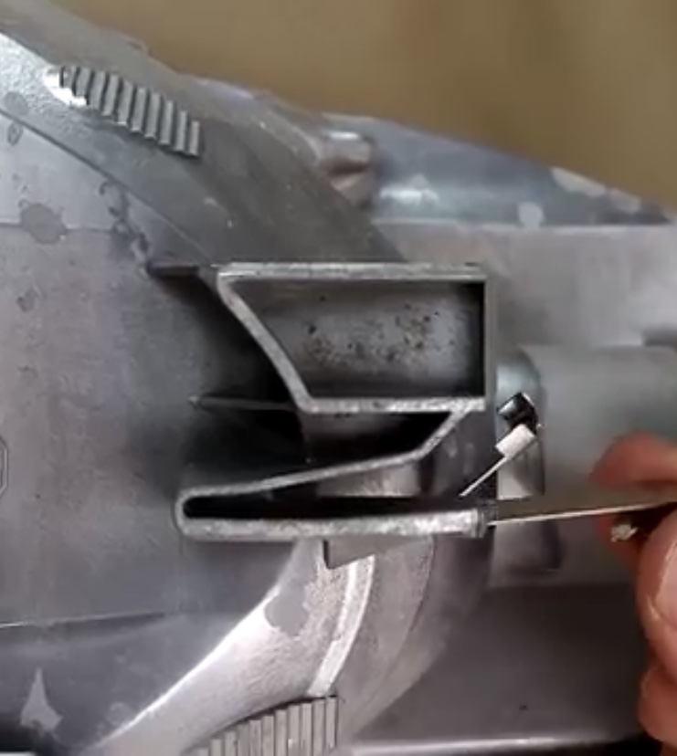

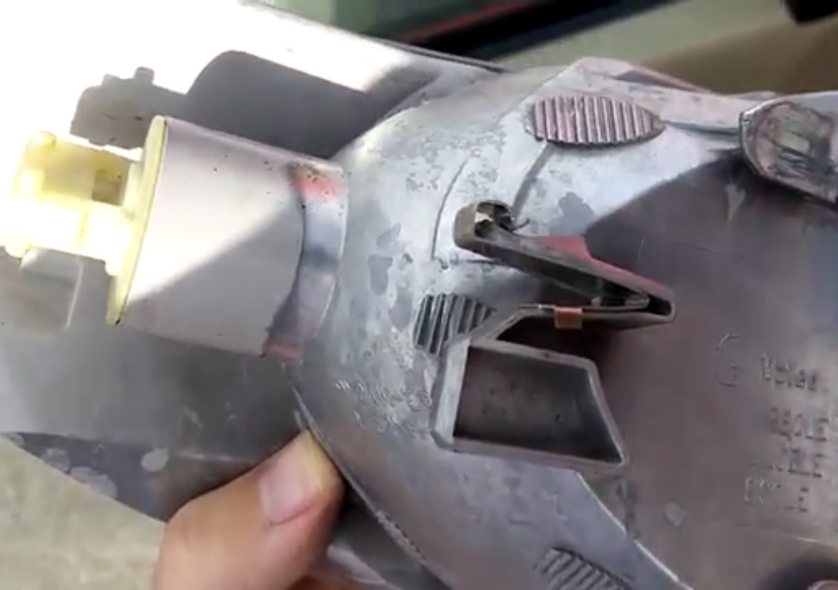

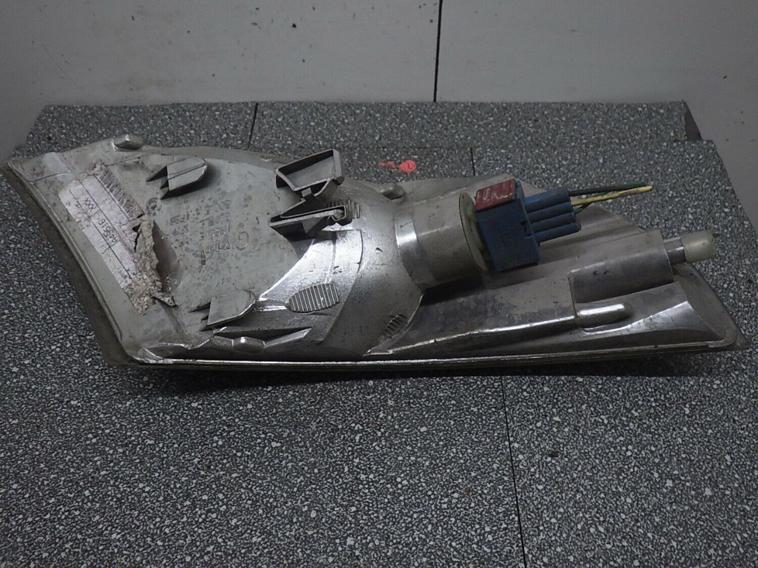

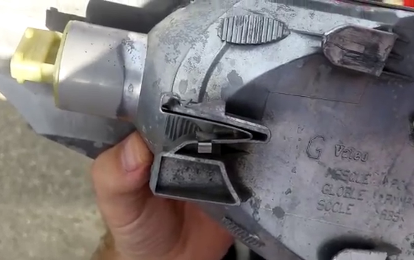

Die Konstruktion ist nicht gleich

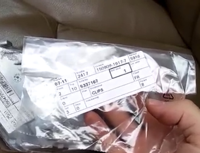

[ATTACH]172892[/ATTACH]

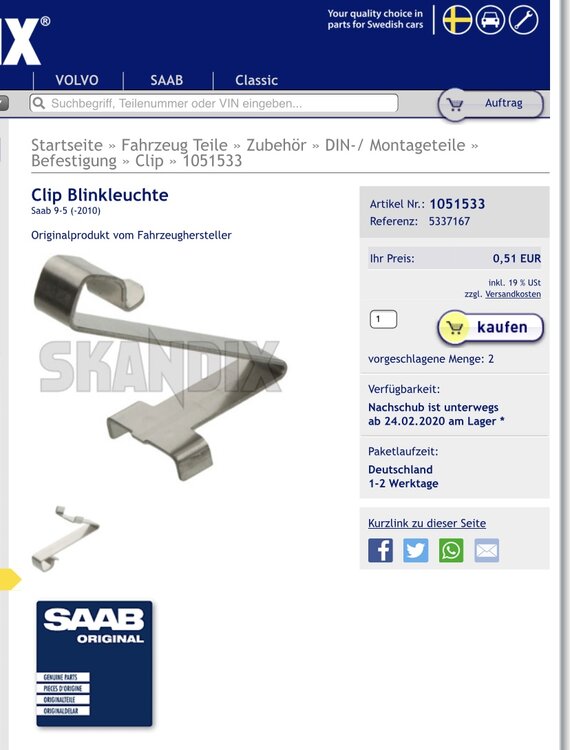

Genau. Es ist einfach nur eine einzige schwache Kunstoffklammer die alles hält. Keine Schrauben.
Das Bulletin sieht eine Metallklammer vor, die die Klammerfunktion verstärkt.
Klammer No: 5337 167
YouTube Video von „TrionicSeven“ ausgeborgt - für die gute Sache. Klammer für 8 Cent gespart. 800 Euro Lackschaden. Danke GM ... ihr Affen. Erst ab 24.2. wieder lieferbar. Stück 51 Cent.

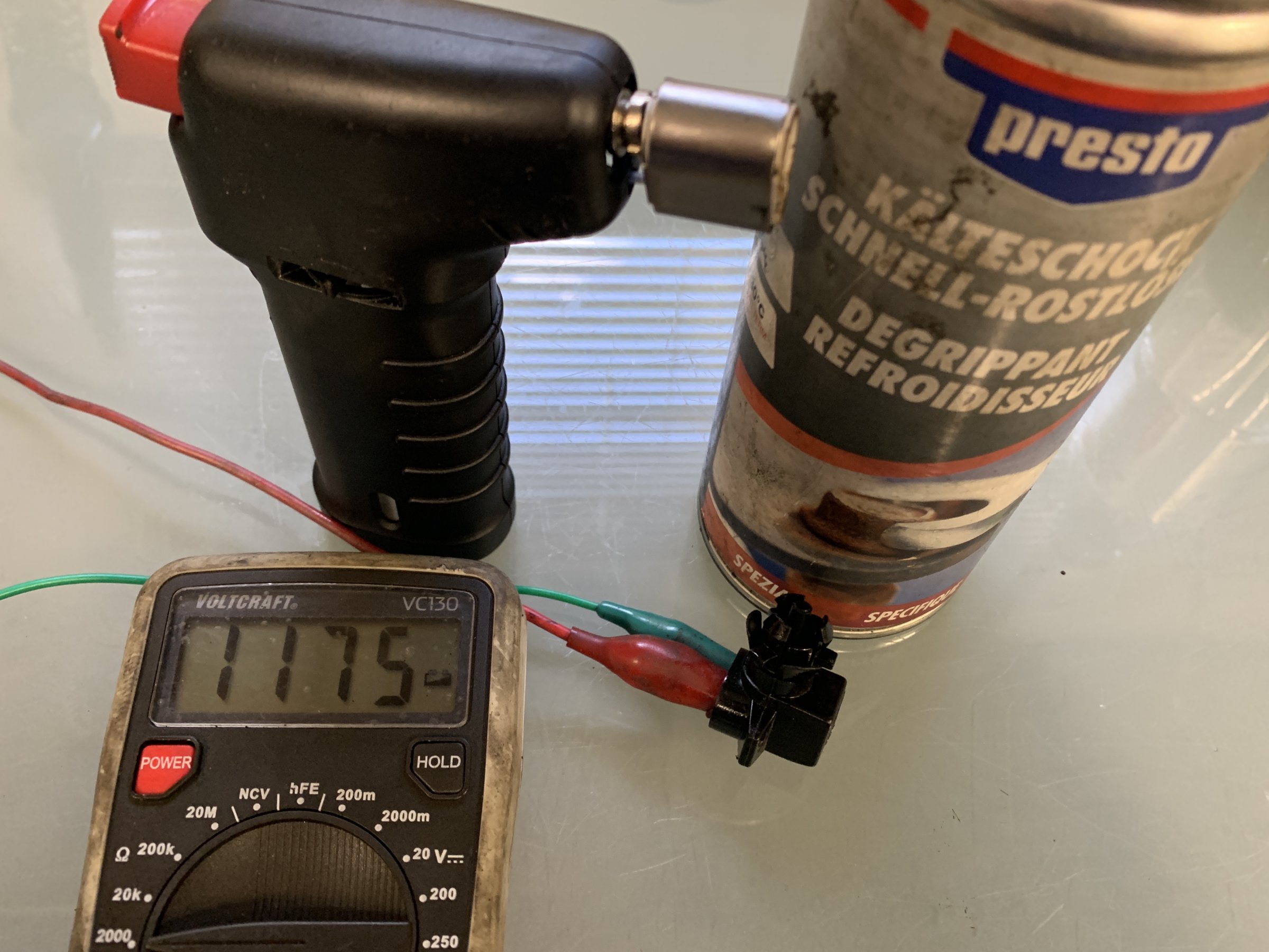

Scheinwerfer vergessen. 2 neue Blinker, Lackstift - muss reichen. Jetzt „50 Grad im Display“, wohl kein ungewöhnliches Ding. Der alte Sensor reagiert auf zwar auf warm - heiß. Und, wenn ich ihn vom Kabelbaum trenne, zeigt das Display „unendlich“ an. Somit hoffe ich auf einen Sensordefekt. Wie so ein völlig vergossener NTC aufgeben kann verstehe ich nicht. Hersteller meines Altsensor ist übrigens Siemens ...made for GM.
ACC Kalibrieren mit Auto/Off zeitgleich drücken hat nichts gebracht. Tech2 half auch nicht. Teil bestellt.
Teile No : 91 52 245, wer wie es nicht mehr lesen kann und eine Lupe braucht. Preise 6-13 (incl. Versand), Standard GM Teil.

Wenn er 50 Grad anzeigt, ist meist der Sensor defekt, ja. Und wie sowas totalverschlossenes defekt gehen kann - eine gute Frage. Produktlebenszyklosplaner werden es beantworten können.

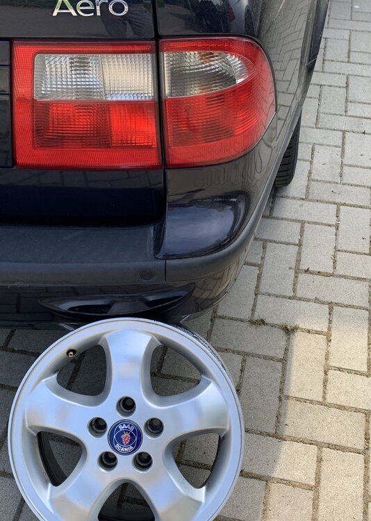

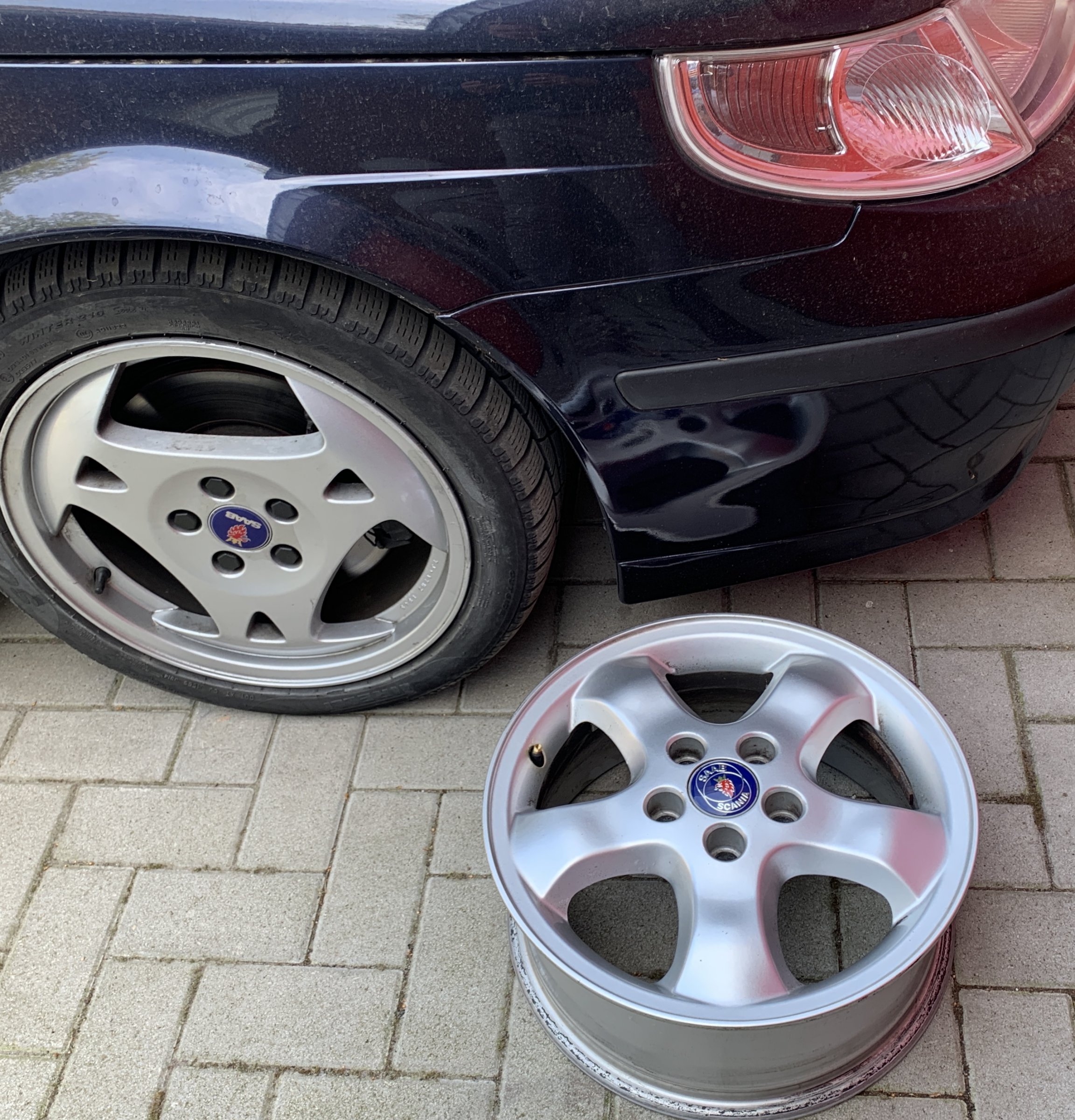

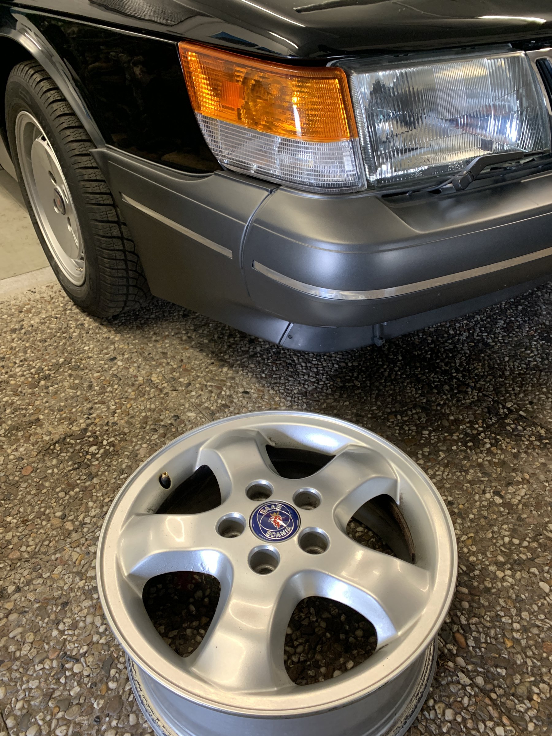

Gerade Felgenanprobe. Die 16 Zoll beim 900/I kosten locker das 10-15 fache. Ein bisschen verrückt ist das schon.
Die Felgen mag ich auch am liebsten auf dem 9-5. Aber Achtung, eigentlich darfst du die wegen der zu geringen Traglast nicht auf dem Facelift-Kombi fahren... Wir reden über 12,5kg pro Felge auf der VA...
Meinst Du die 16 Zoll ??
Wo du es erwähnst. Die auch.
Was ist bei deinem MY02 als max. Achslast vorne angegeben? Auch 1175kg?
Vgl. mal mit den Angaben im EPC...
Ich denke es ist eher ein theoretisches Problem. Aber wenn du völlig gesetzeskonform unterwegs sein willst, hielt ich den Hinweis für angebracht.
Ps. Bin auch gerade erst über das Problem gestolpert und fahre diese 17 Zöller auch auf meinem Kombi...
