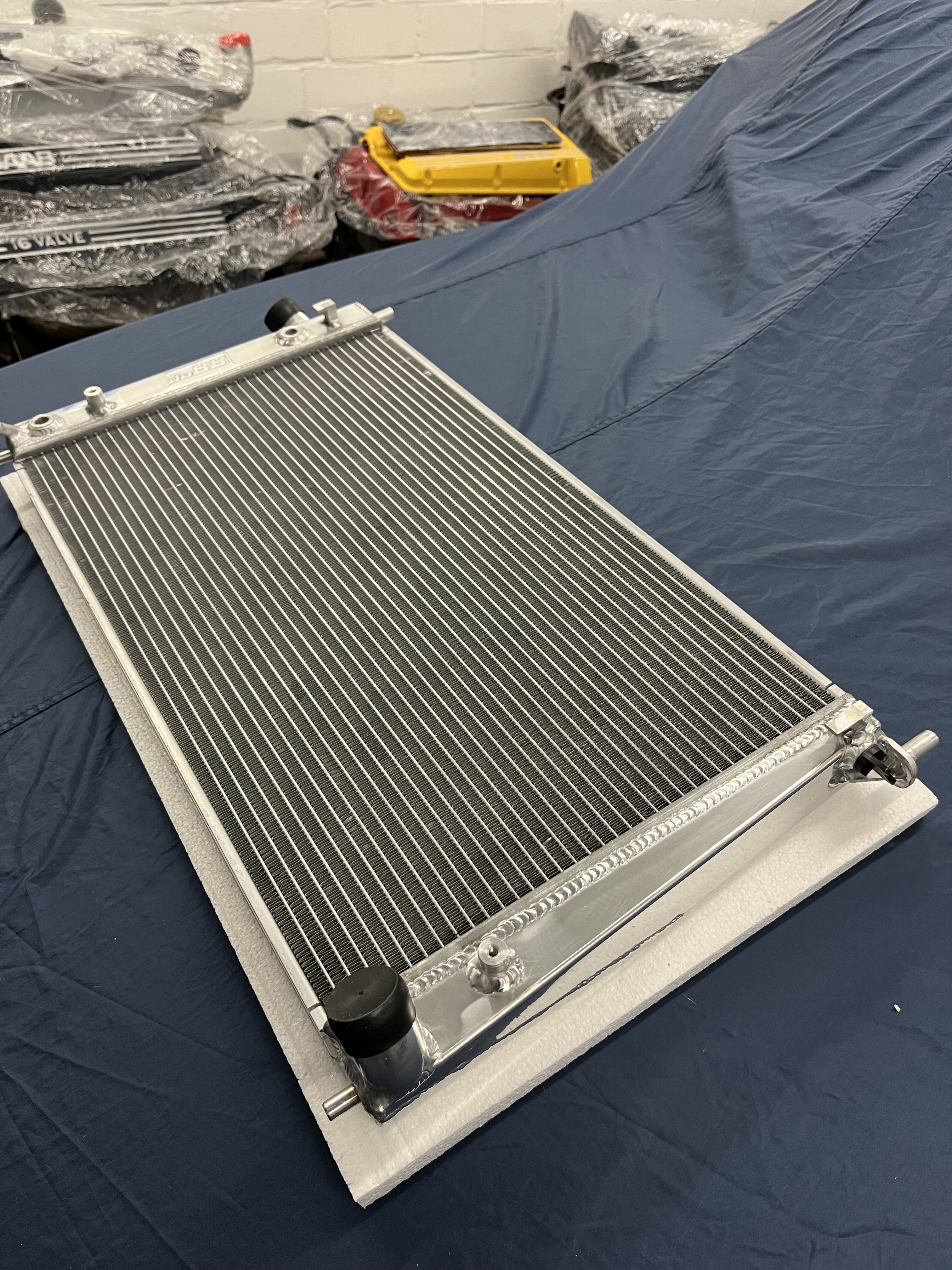

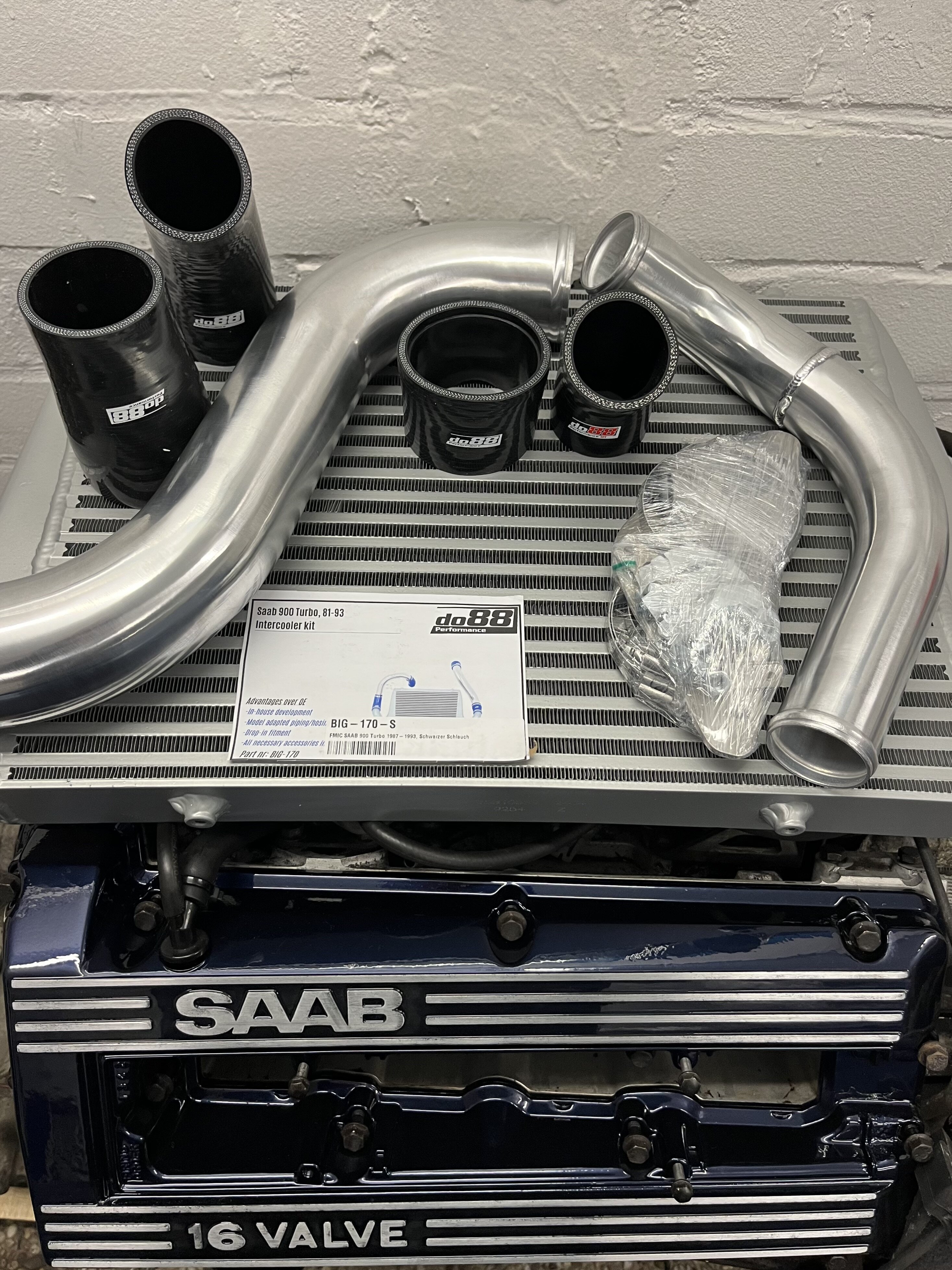

So, meine Weihmachtsgeschenke sind irgendwie schon früher eingetroffen.

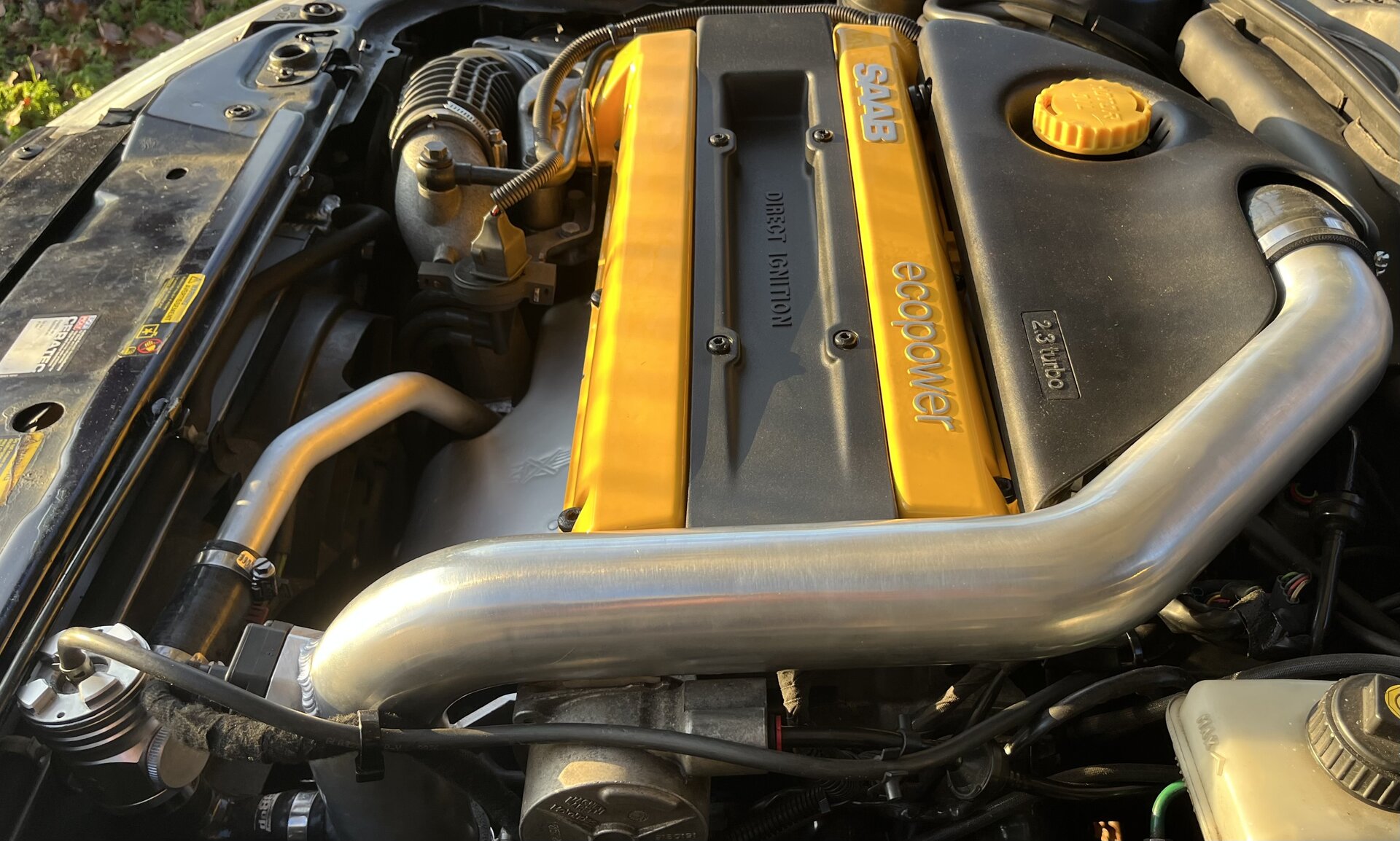

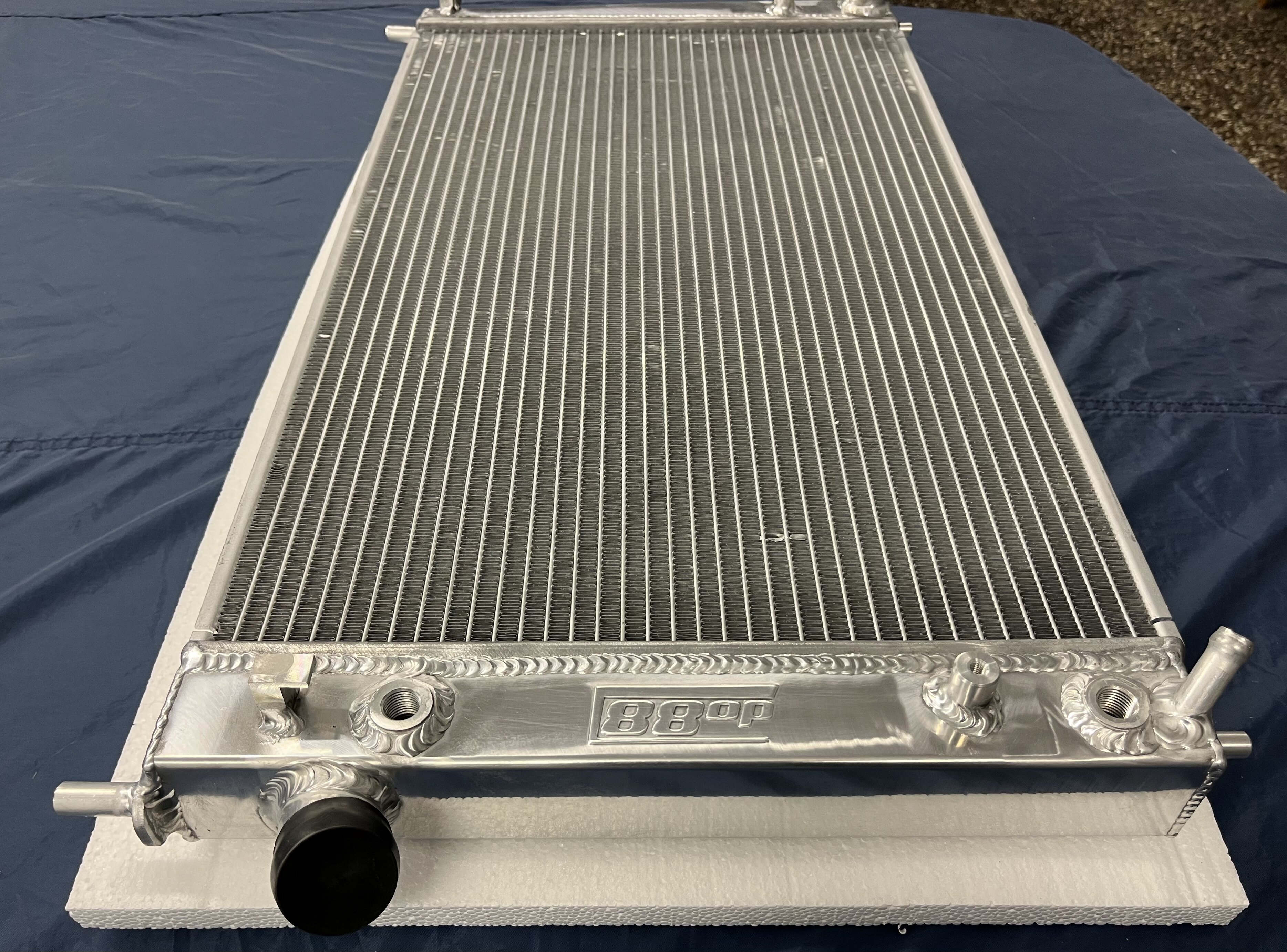

Angetriggert durch Klaus - endlich mal einen DO88 900/I LLK.

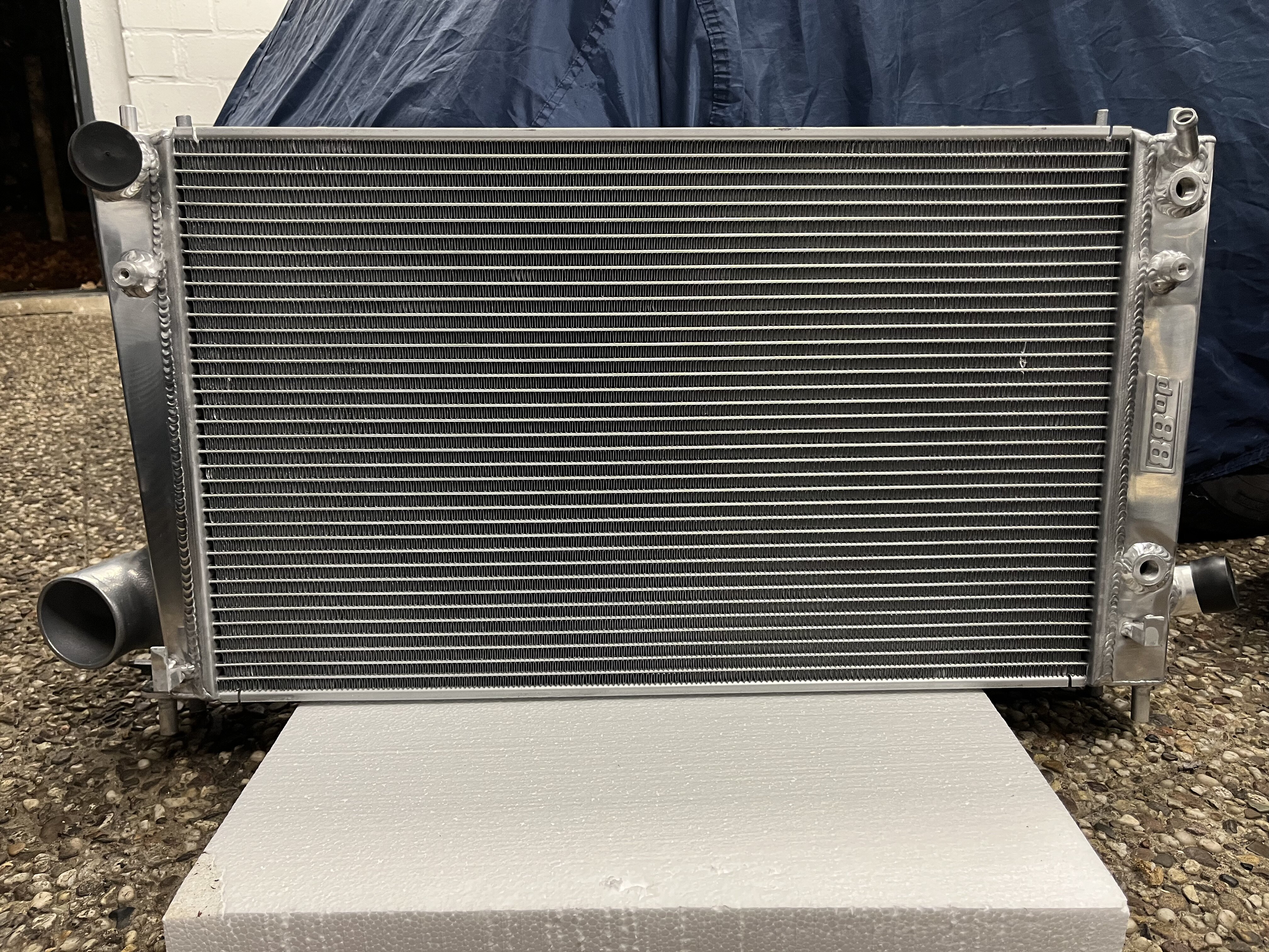

Für den 9-5 nun zum DO88 Intercooler noch den DO 88 9-5 Wasserkühler dazu. Auf Anfrage bei DO 88 : ja, ist eng, sollte passen. Mehr alsbald.

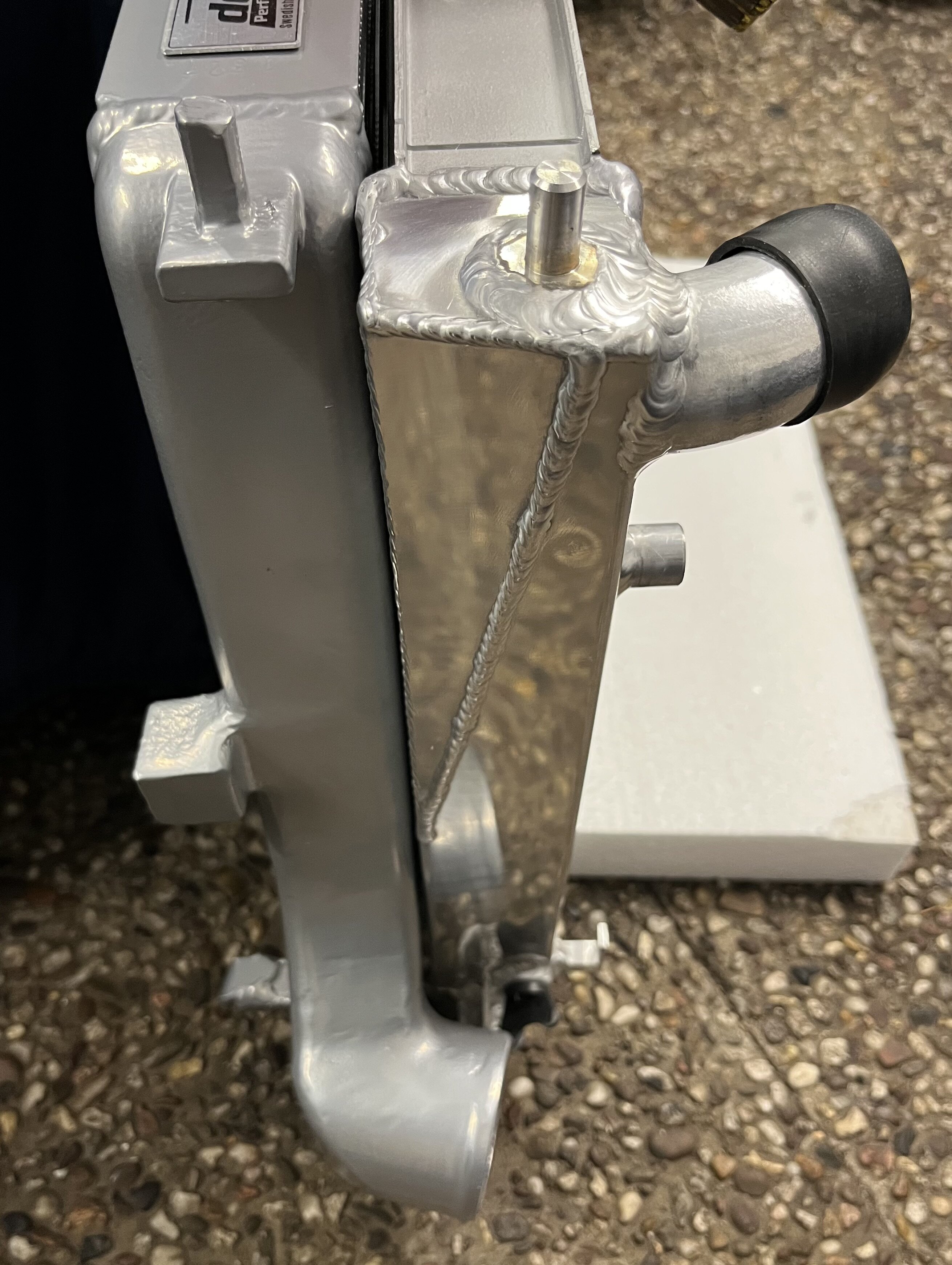

Alle Kühler sind drin. Der größere DO88 Wasserkühler hat hinter dem großen LLK problemlos Platz, da der Wasserkühler jetzt viel weiter in den Motorraum rückt. Hier wird der zusätzliche Platzbedarf generiert.
Die Lüftermotoren sind jetzt nur noch einen Finger breit von dem Hitzeblech entfernt.
Der LLK war noch original Saab, sieht noch sehr gut aus.
Der Wasserkühler (erst drei Jahre alt wie die Wasserpumpe) musste leider auch raus - ich hatte seit ein paar Tagen leichte Spuren Öl im Kühlwasser. Nach Abwägen Turbolader/ZKD und Motoröl war es dann doch (nur) Automatik-Getriebeöl. Nicht viel, sehr wenig. Aber es hatte ein bisschen dieses schmierig schaumige Zeugs im Kühlmittelausgleichsbehälter, oben am Behälter. Das WS 3309 Öl selber hatte ich erst vor kurzem wieder getauscht - sieht rot und völlig normal aus, genauso wie das Motoröl.
Die Wasser- und LLk Schläuche sind jetzt alle DO 88, LKK und Wasserkühler auch.
Ich bin gespannt auf die Ansaugtemp im Sommer im OpenSID.

Nach weiteren 2tkm mit dem DO88 Paket ändert sich die AnsaugTemp im OpenSID im Vergleich zu den vorher verbauten Serien-Kühlern wie folgt :
Außentemperatur 5 Grad, im Fahrbetrieb konstant 80-140 km/h über open SID gemessene 12 Grad „Ansaugluft“. Das lag vorher ähnlich. Unter maximalen Boost (Software 260 PS) Ansaugtemp nur 10-14 Grad. Keine Erhöhung, eher Abfall. Das war vorher anders !
Weniger Gas oder Schubabschaltung 16 Grad. Im Stand / Stau sofort 30-45 Grad. Insgesamt ändert sich die Temperatur drastisch schneller als vorher - ich denke, wegen der Metall-Pipe vom LLK zur DK.
Fahrverhalten : die Gasannahme ist merklich weniger spontan. Das haben 2-3 andere Fahrer bestätigt. Mehr wie „Turboloch“.
Insgesamt aber ist die Beschleunigung ab so ca. 2500 rpm jetzt erheblich stärker, fast heftig. Der Wagen explodiert gefühlt geradezu oben heraus ohne das der Ladedruck anders angezeigt würde als vorher. Das wird am geringeren Widerstand des LLk liegen.
Fazit / sehr zufrieden !!

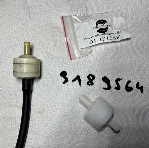

Noch mal Ventile geprüft - das weiße Ventil im Bild von der Kurbelgehäuseentlüftung zur Drosselklappe war defekt - in beide Richtungen offen.
Das rot/weisse Ventil vor dem Heizungsventil blockiert in beide Richtungen, muss neu.
Gemerkt habe ich nichts davon … und natürlich waren beide Ventile vor 2 Jahren ok. Wie oft testet Ihr das ?

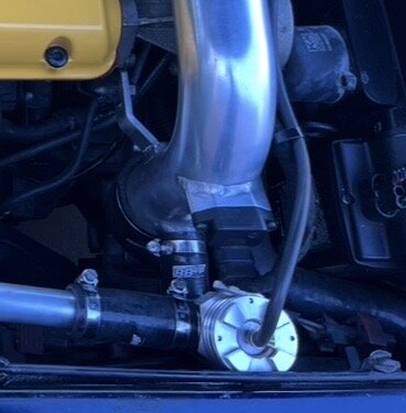

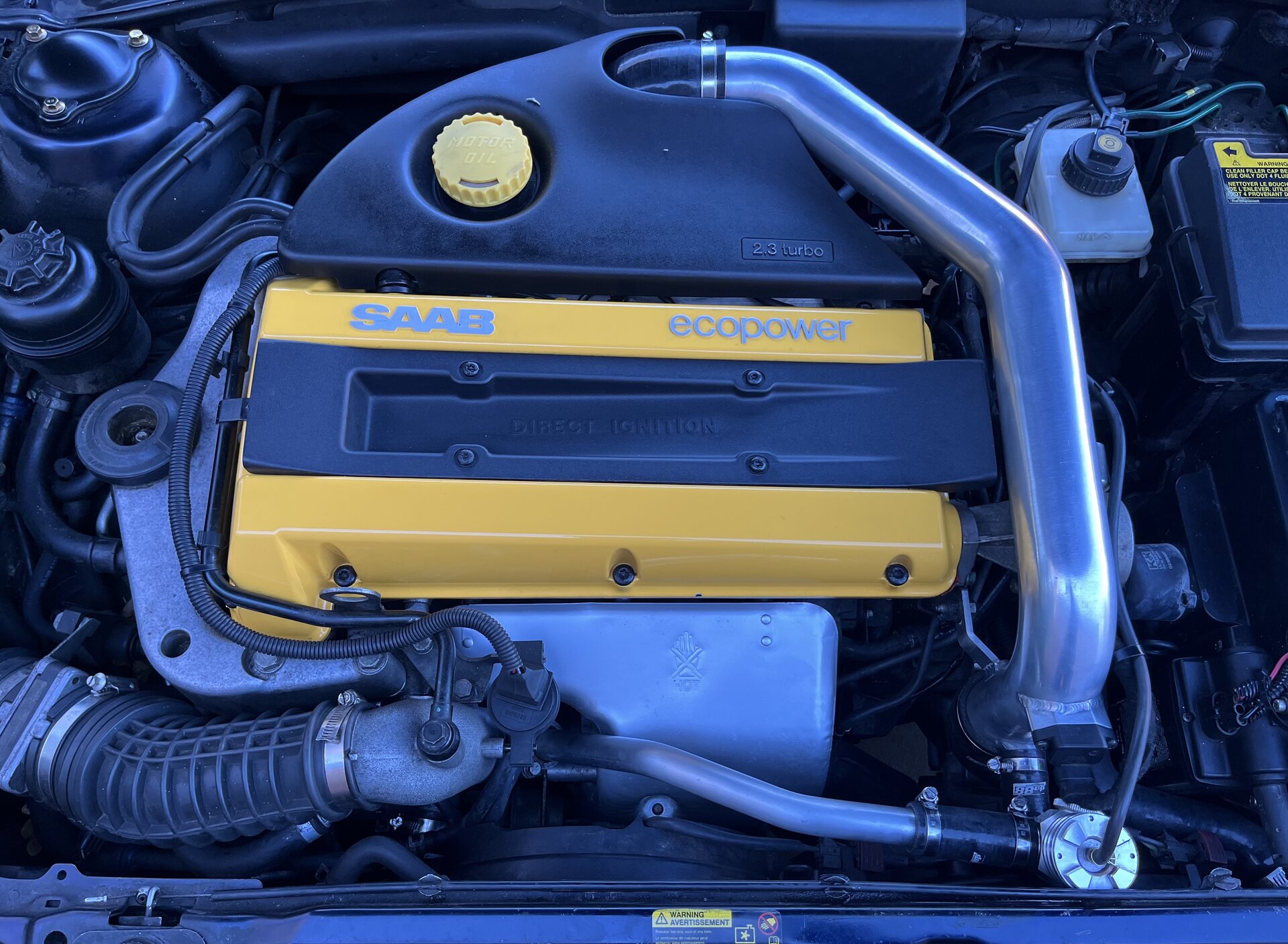

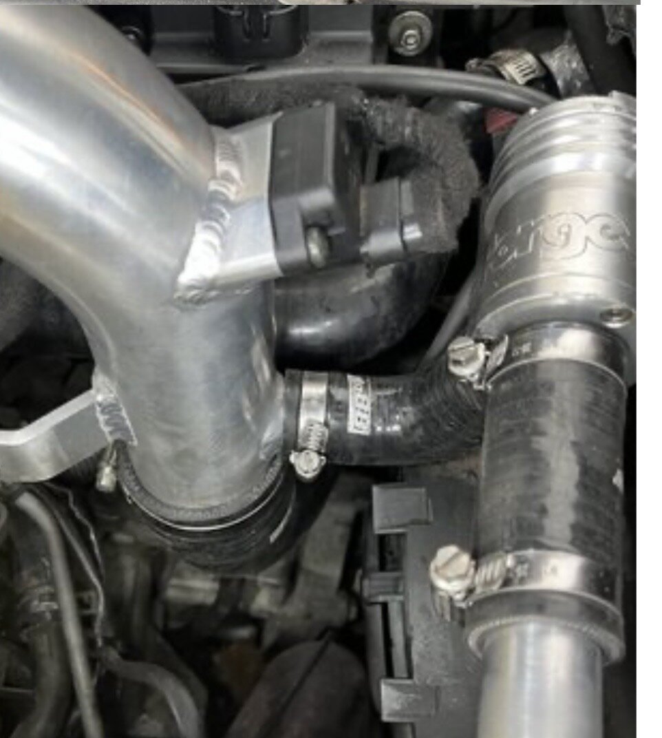

Weiter geht’s . Kaltes Wetter, richtig Dampf. Ansaugluft unter Null. Dann : Fehlermeldung „Bypass-Ventil defekt“.
Hatte das Forge FMDVSPLTR-MAC wohl längere Zeit falsch herum montiert … wie dumm von mir. Fahre es natürlich geschlossen (T7/LMM) .. jetzt ist der Fehler gelöscht. Der Wagen geht jetzt wirklich heftig, gefühlt sehr ähnlich unserem Mini JCW (306 PS).

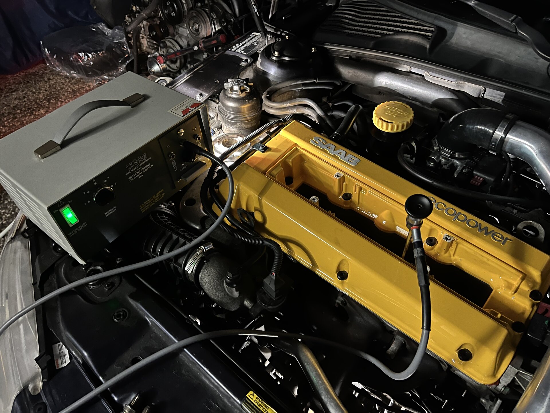

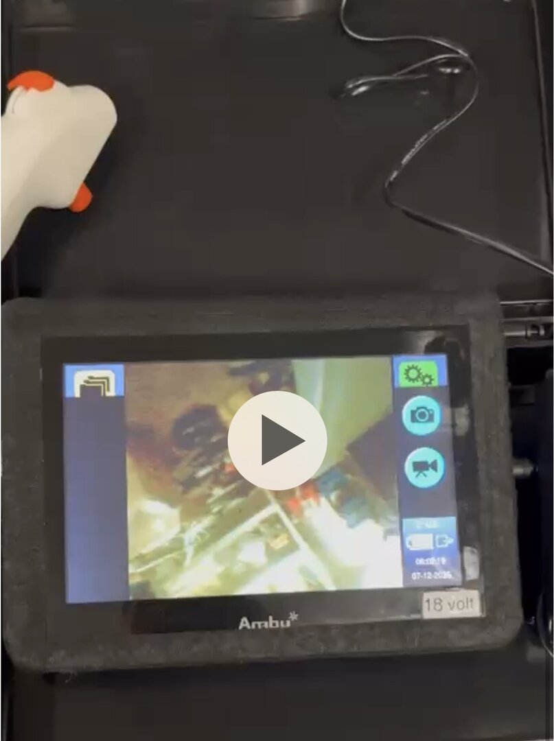

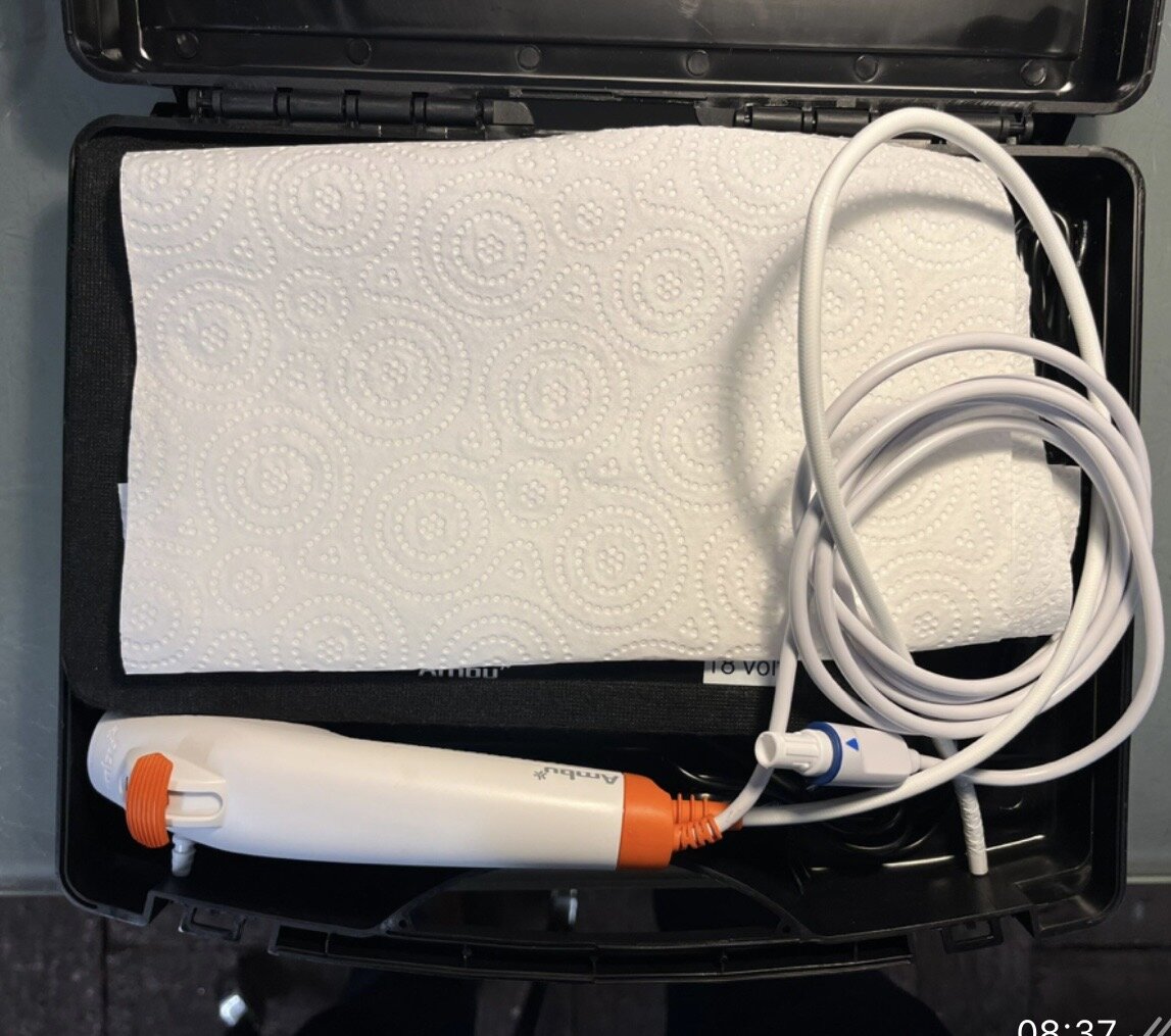

Das der B235R nicht vollgasfest ist weiss ich … wird immer nur kurz belastet. Habe den 9-5 Motor unlängst mal endoskopiert (starr und flexibel) : beim 248 tkm sind die Einlassventile sehr sauber, der Hohnschliff ist einwandfrei, das Kerzenbild ist gut. Keine Risse an den Ventilsitzen oder um die Kerzen herum. ZKD ohne Wasser oder Ölspuren. Turbolader beide Seiten einwandfreie Schaufelräder, kein Lagerspiel.

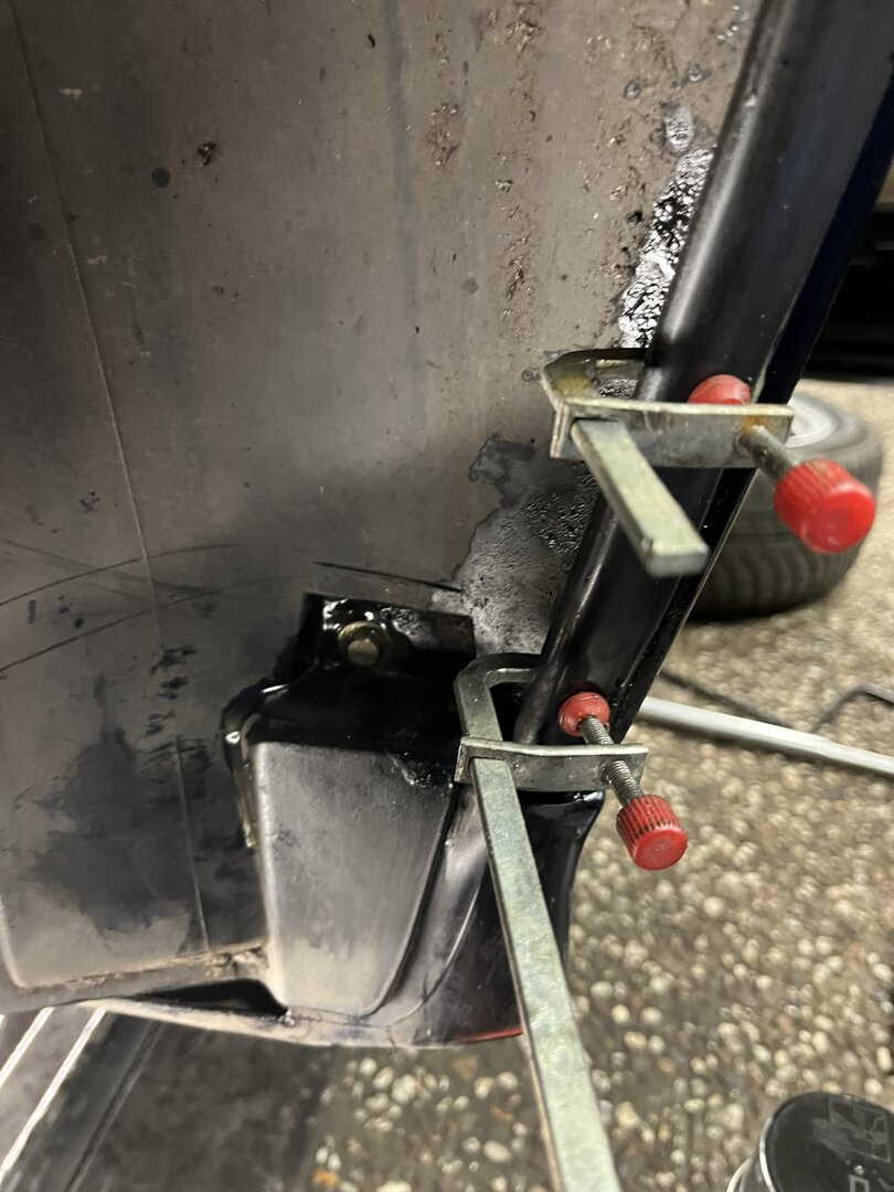

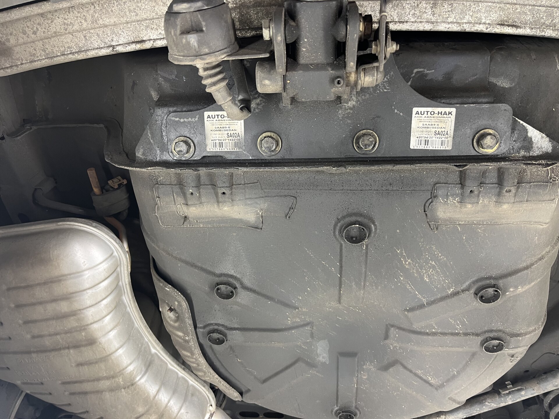

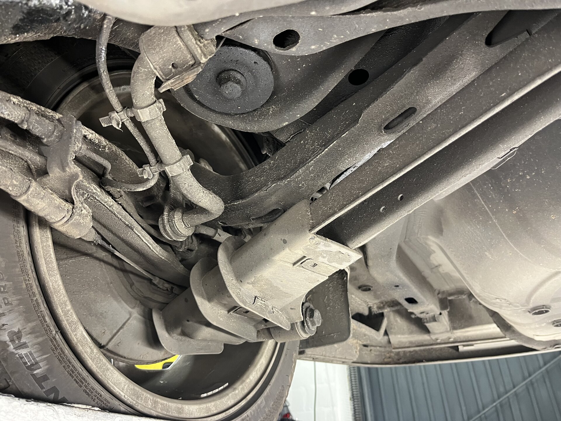

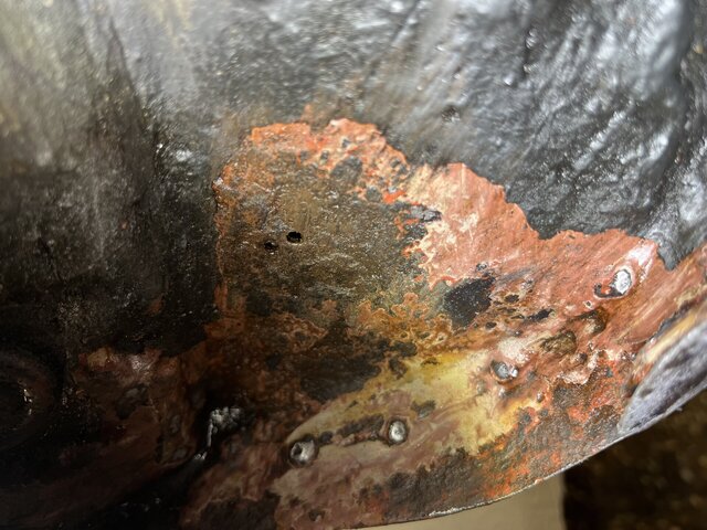

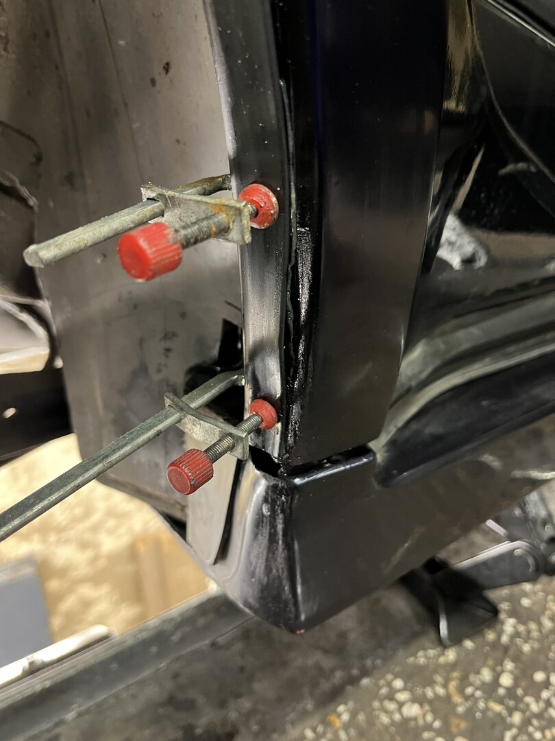

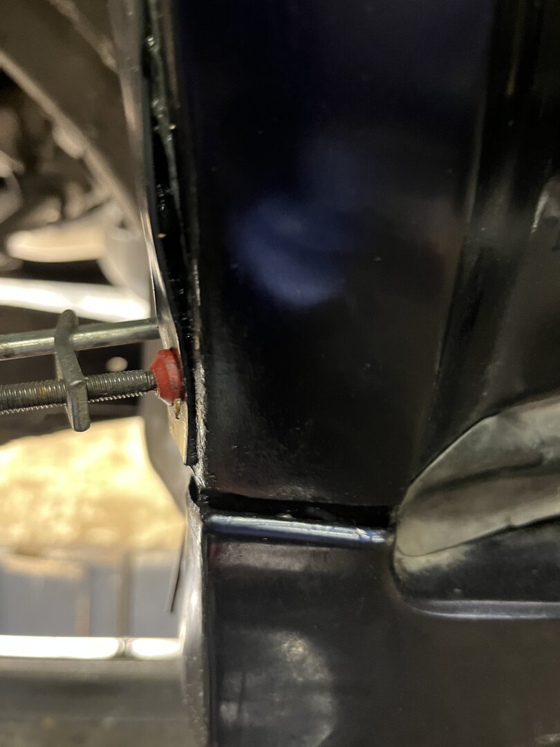

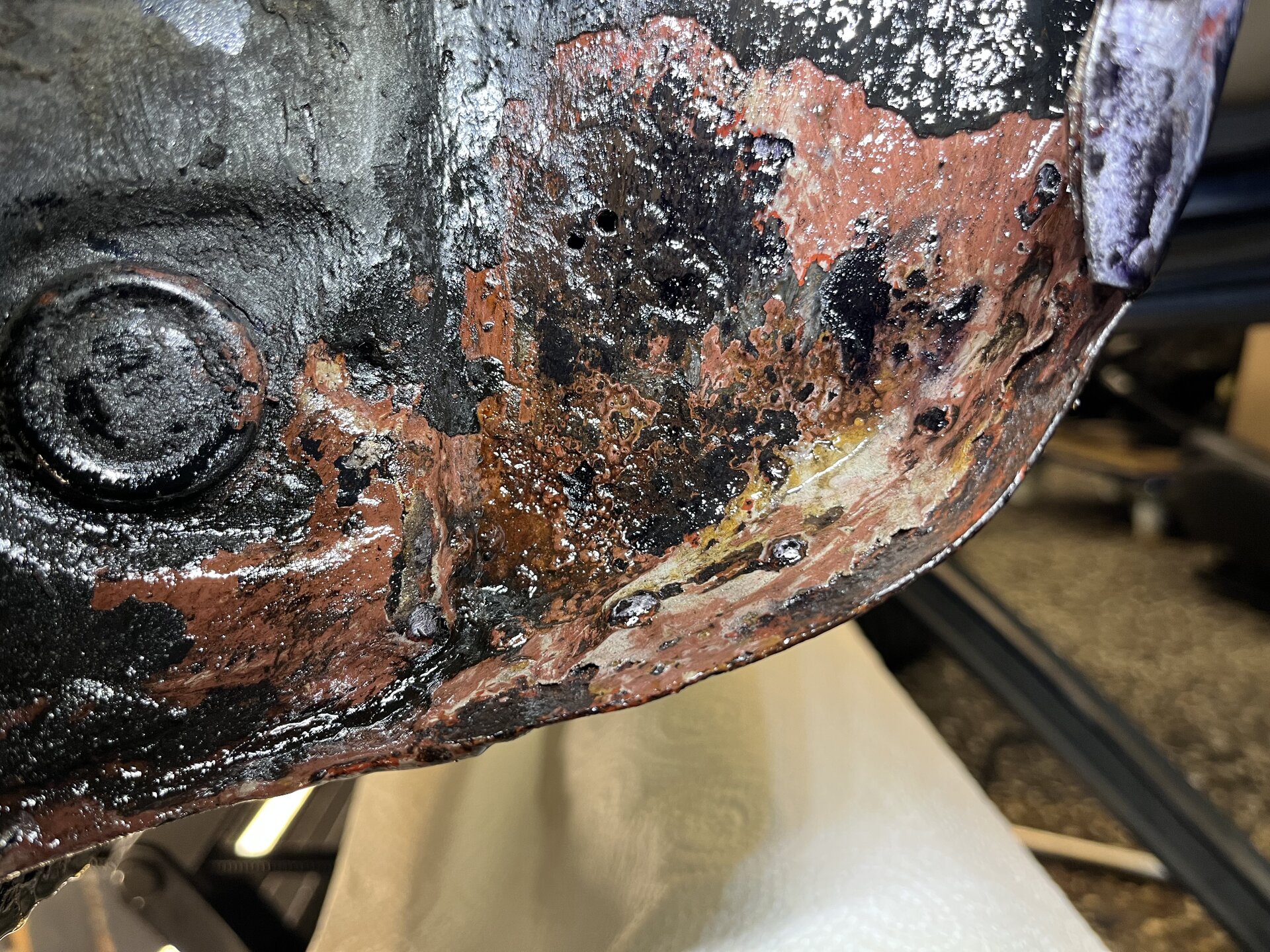

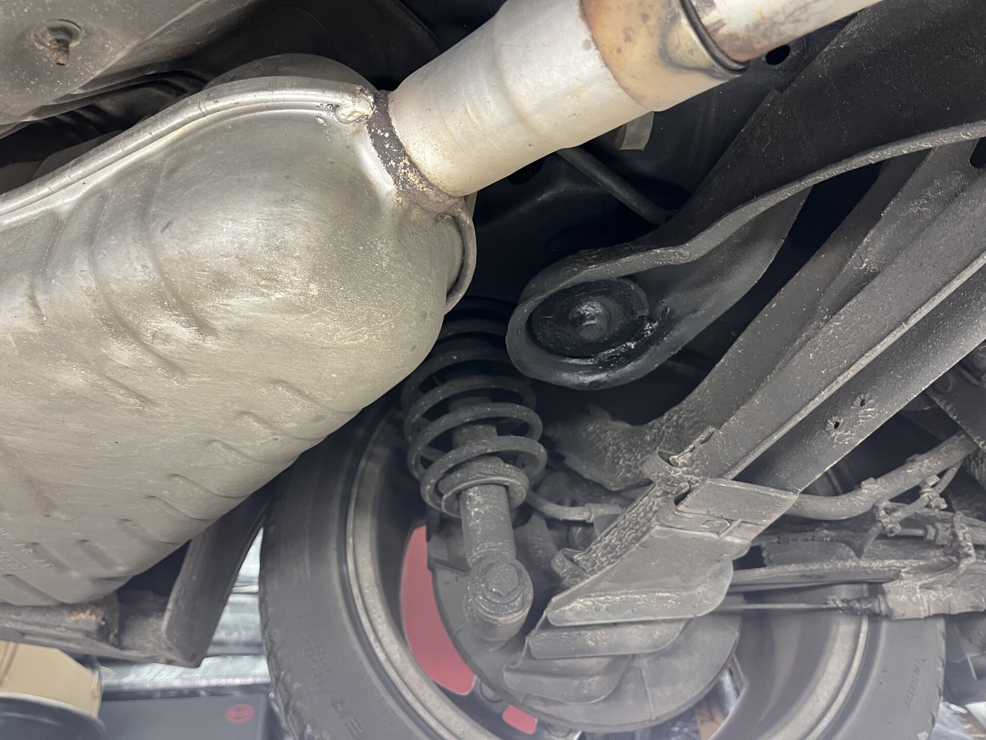

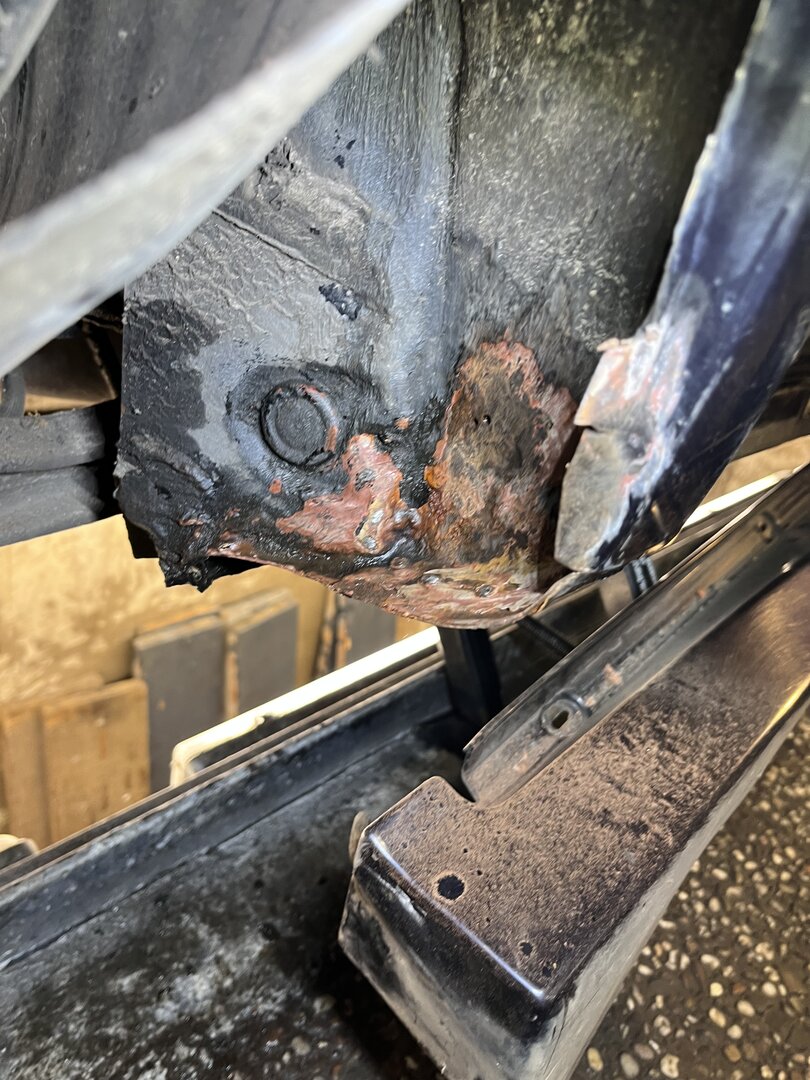

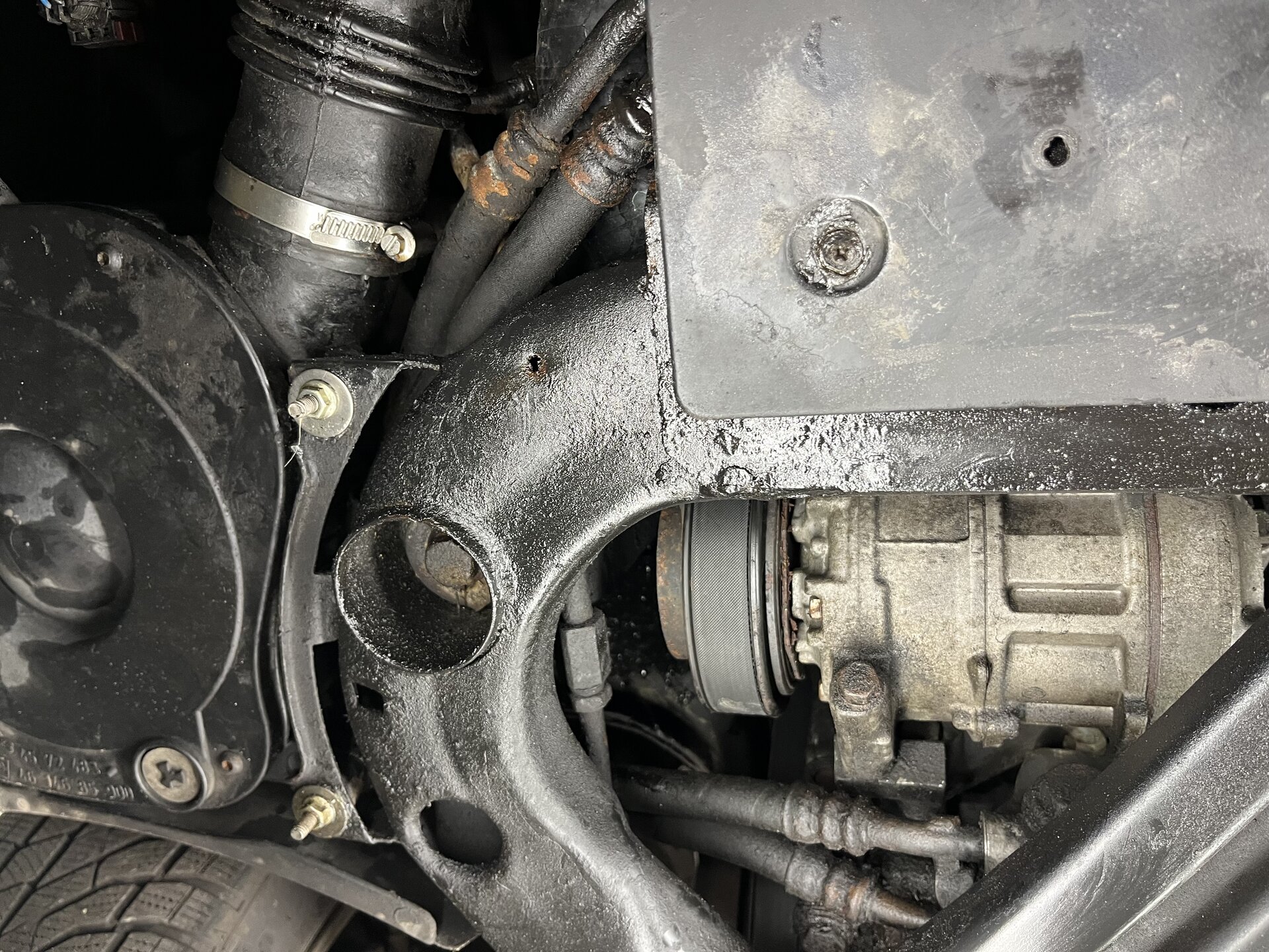

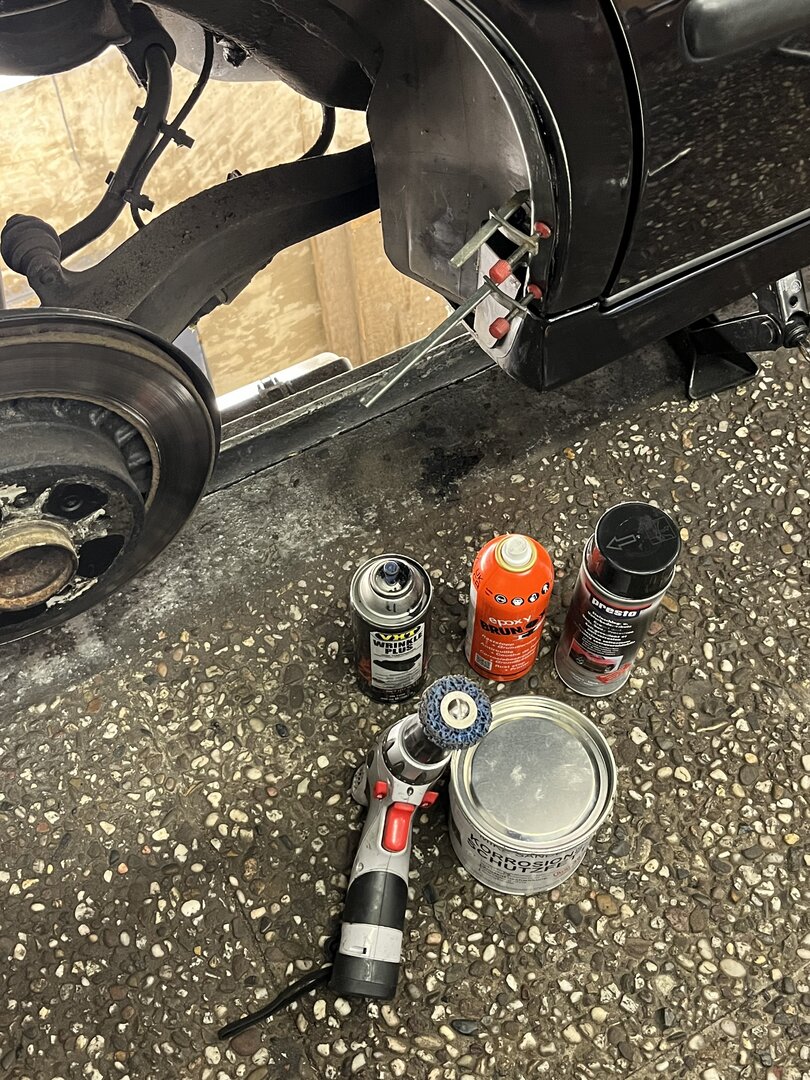

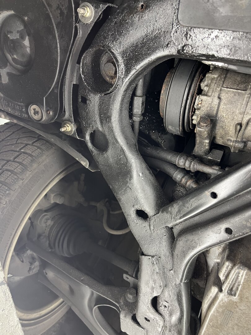

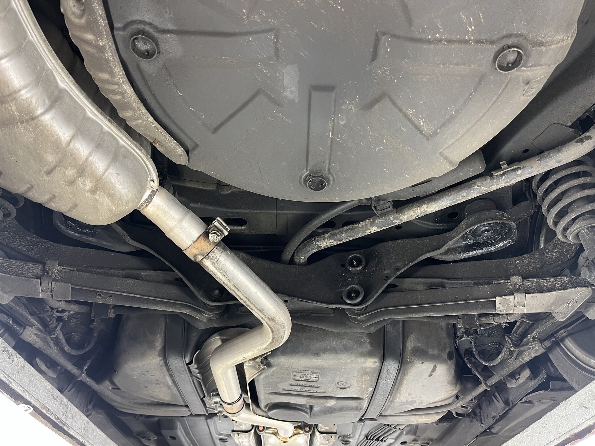

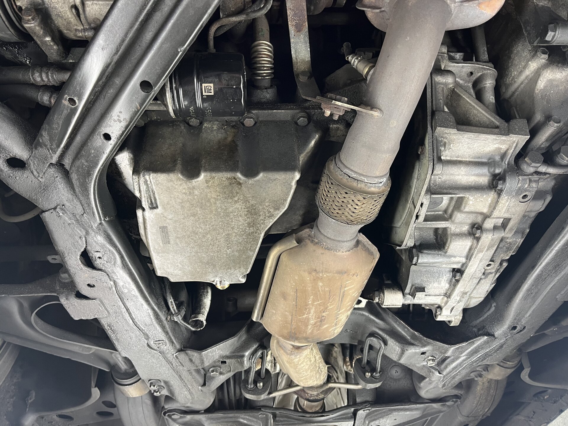

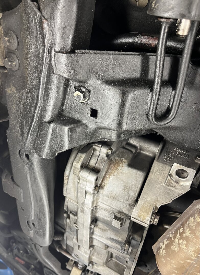

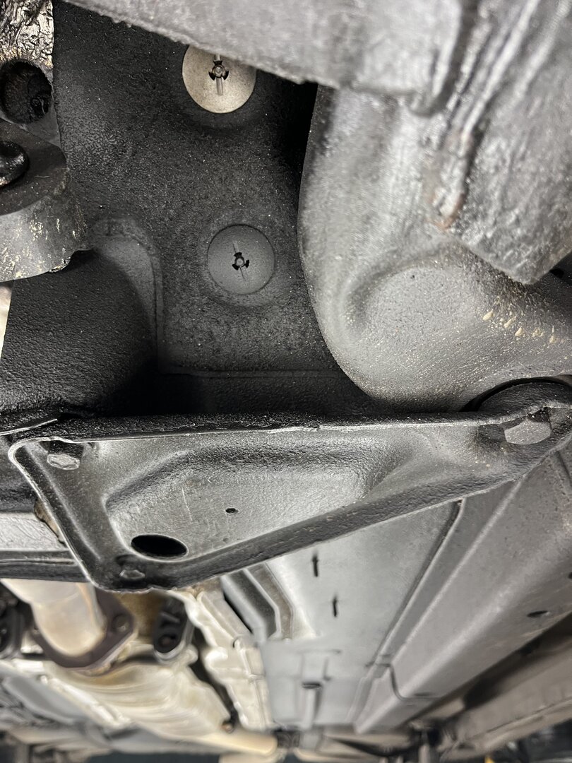

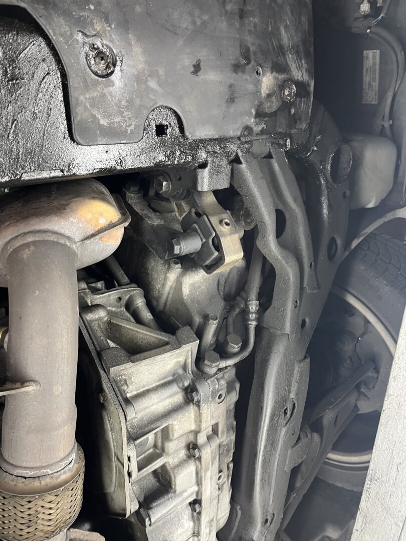

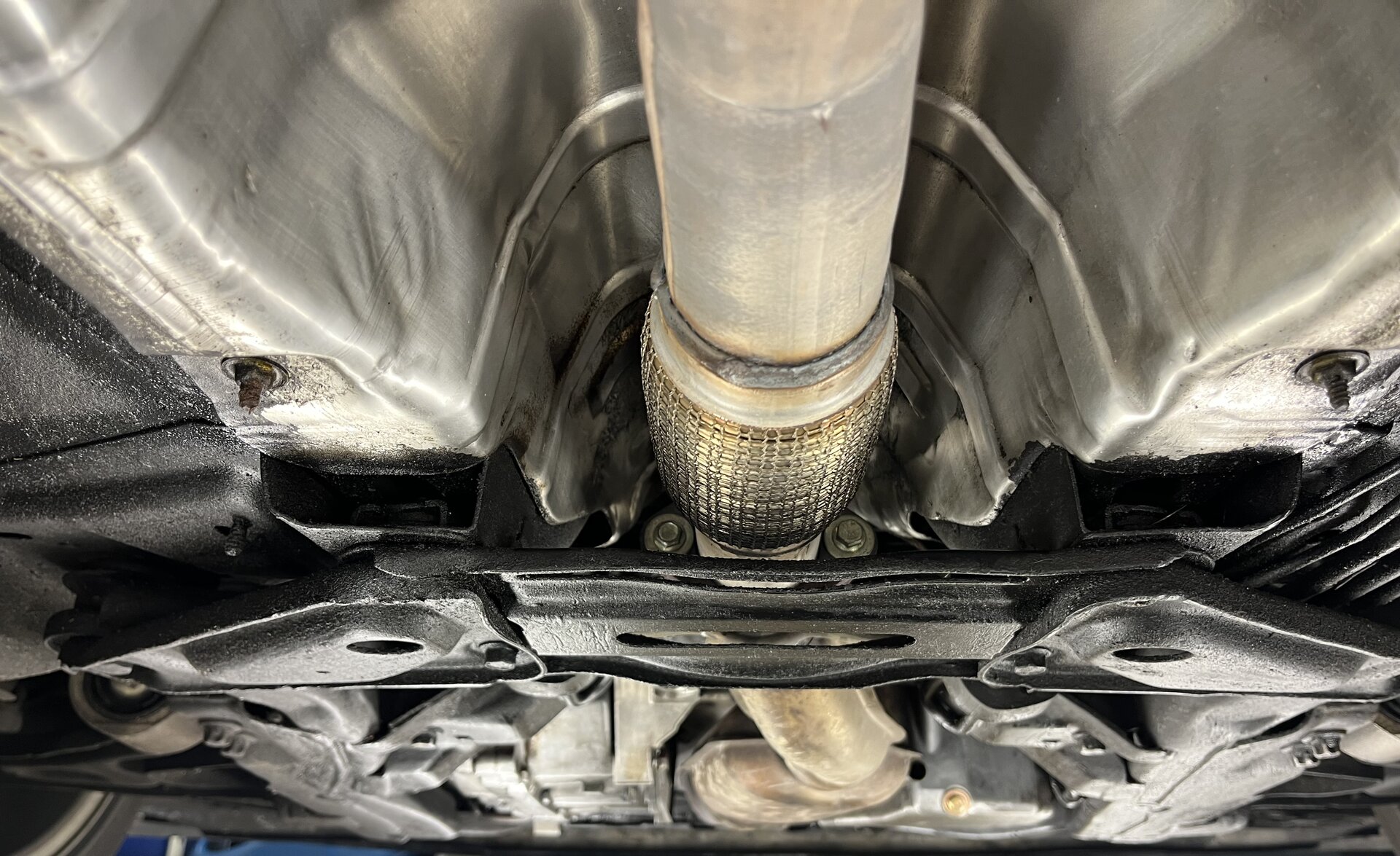

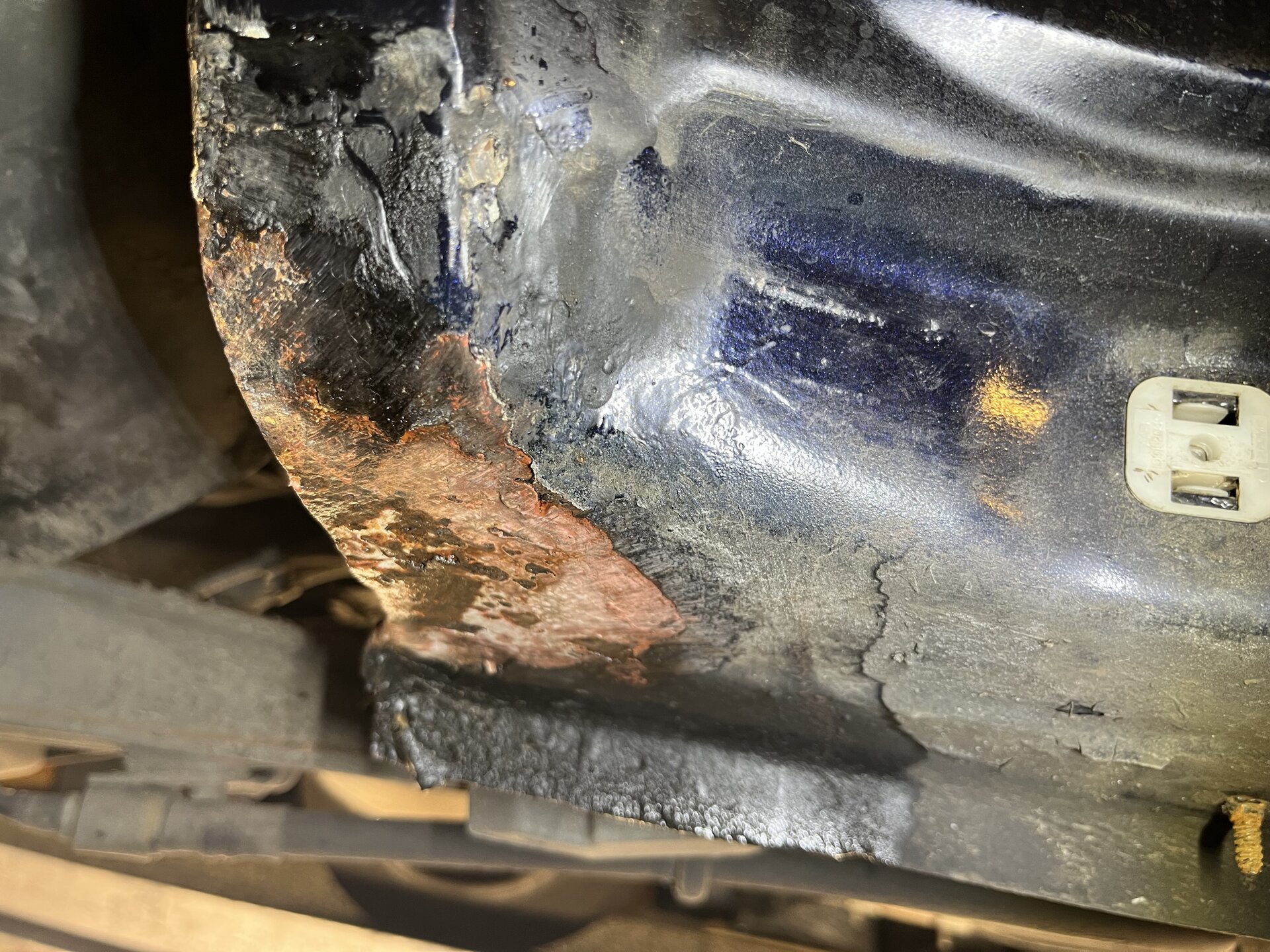

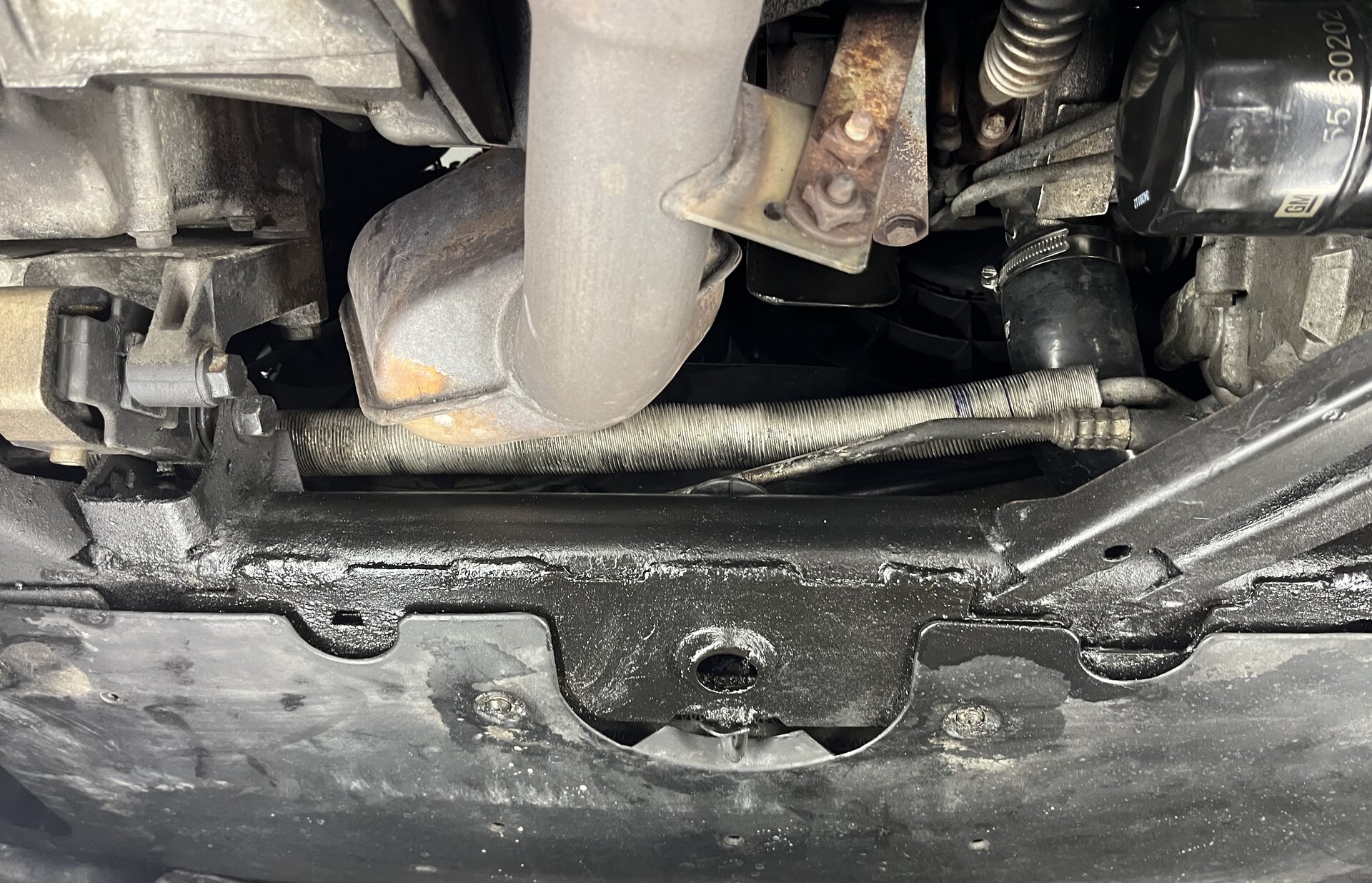

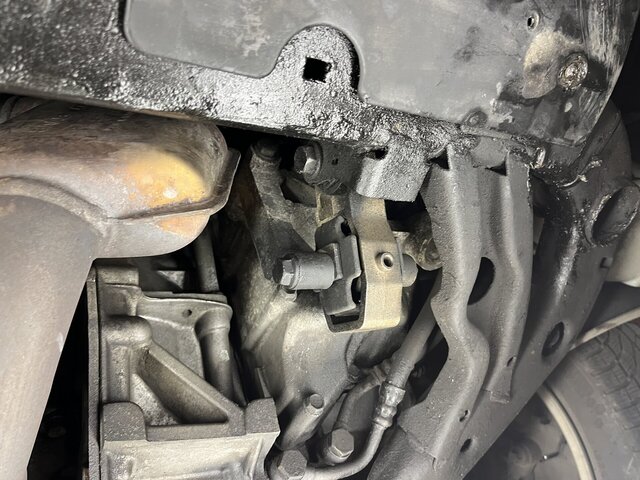

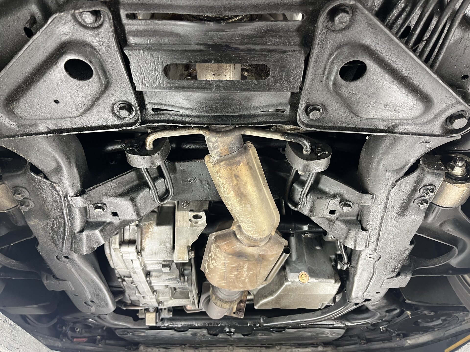

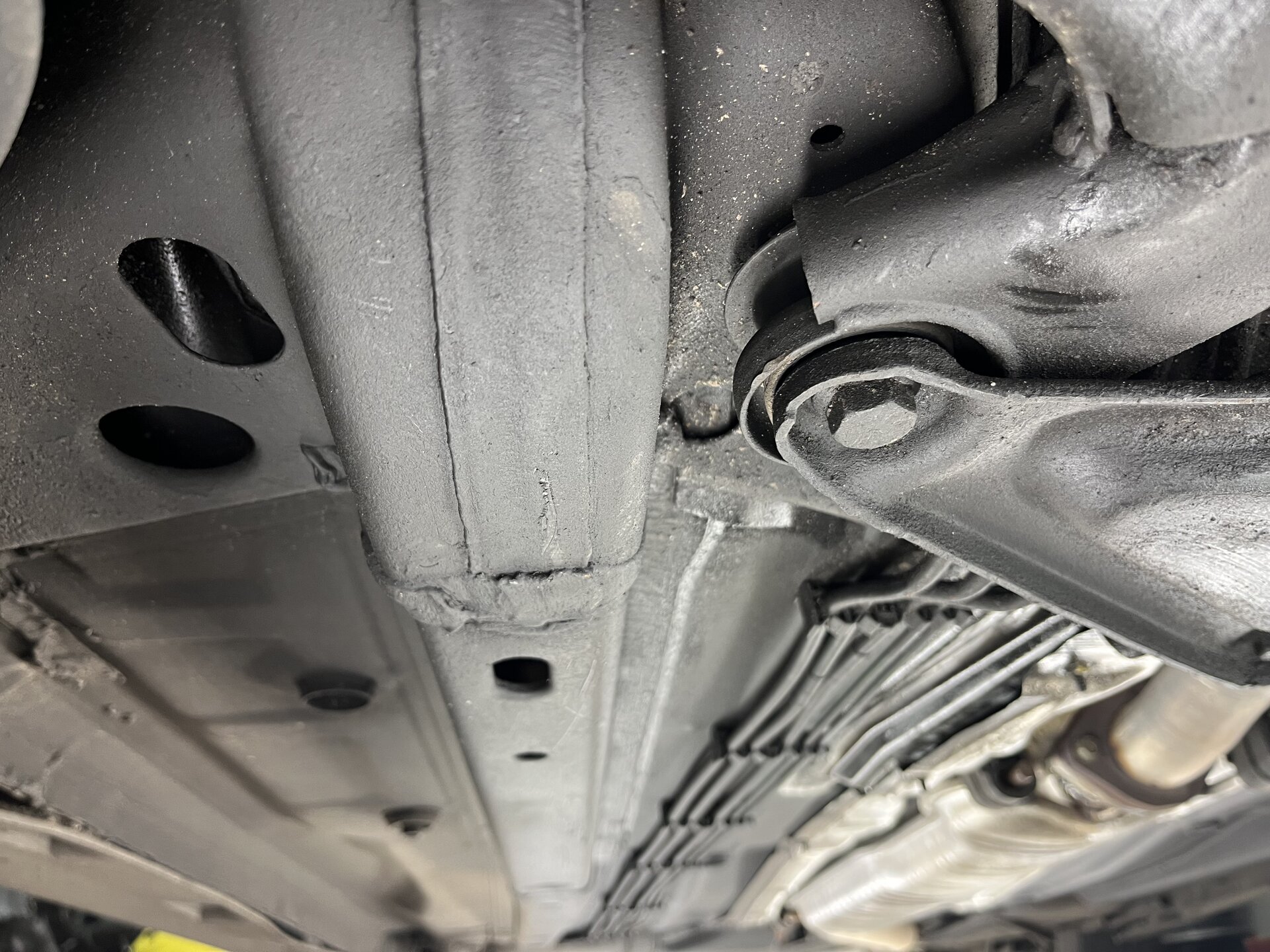

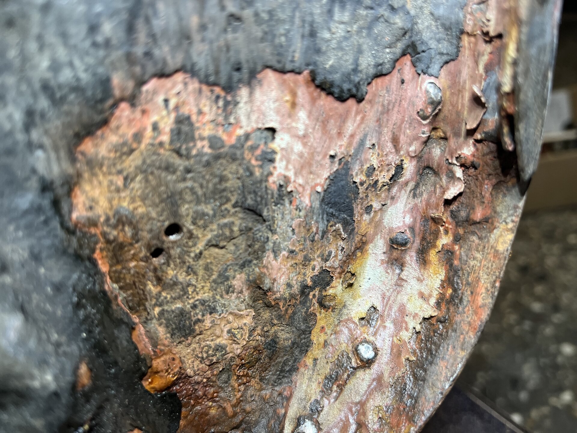

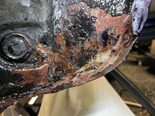

Jetzt musste erstmal wieder ein bisschen Rost weg hinten rechts. Sieht entsetzlich aus - war aber ok.
Vor 7 Jahren und 70 tkm von einem Karosseriebauer geschweißt und mit ROTER Rostschutzfarbe und Karosserieabdichtung versehen. Jetzt hatte ich es richtig mit Hochdruck gereinigt und etwas Farbe war abgeplatzt, darunter sah es rostig aus.
Tatsächlich ist alles noch super fest und es war nur oberflächlich. Das die Radlaufleisten sich nach 23 Jahren abheben macht es nicht viel besser.
Für die Restlaufdauer wird es reichen.

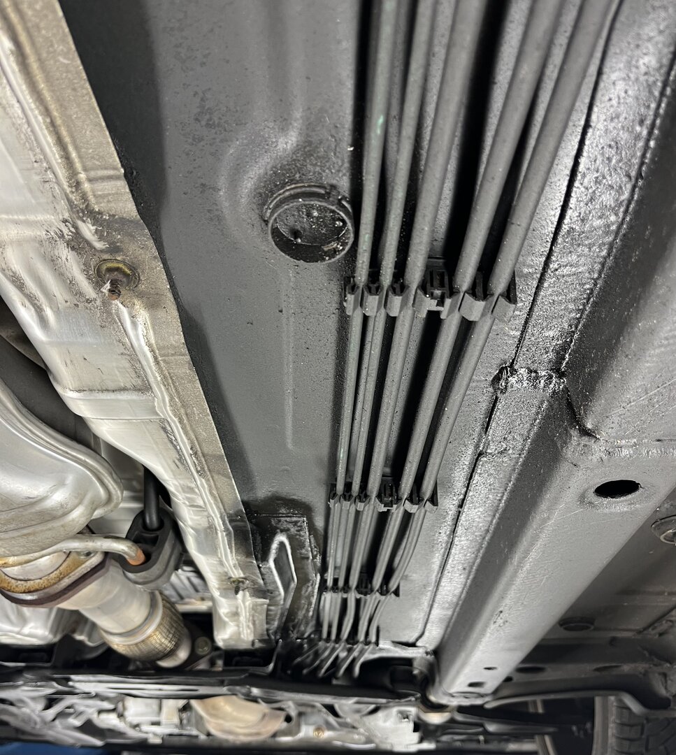

Ansonsten sieht es für 7 weitere Jahre mit Winterbetrieb gut aus. Er war viel rostiger als ich ihn bekommen habe.

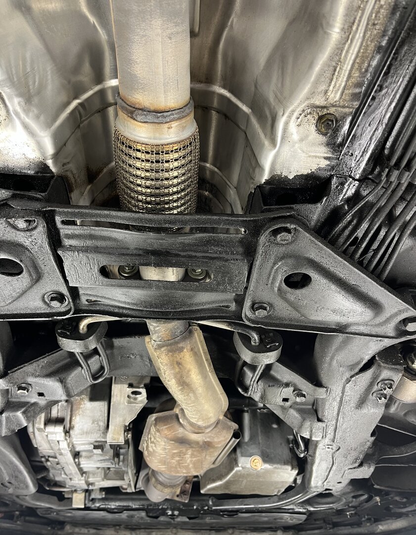

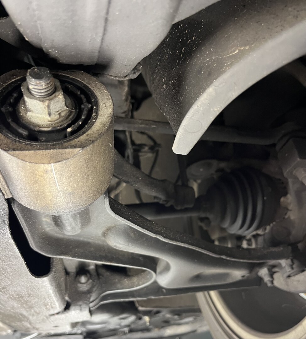

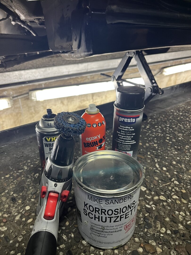

Abschleifen wo es ging, Zinkschutzfarbe, Brantho Korux, Presto, Dickfilmfarbe, Mike Sanders und Fluid Film. Motor-Hilfsrahmen vorne und die Achskonstruktion von innen ausgespritzt incl. Hilfsbohrungen.

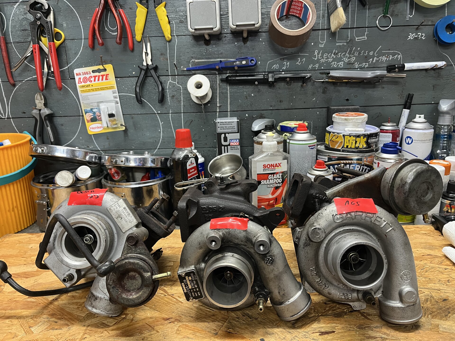

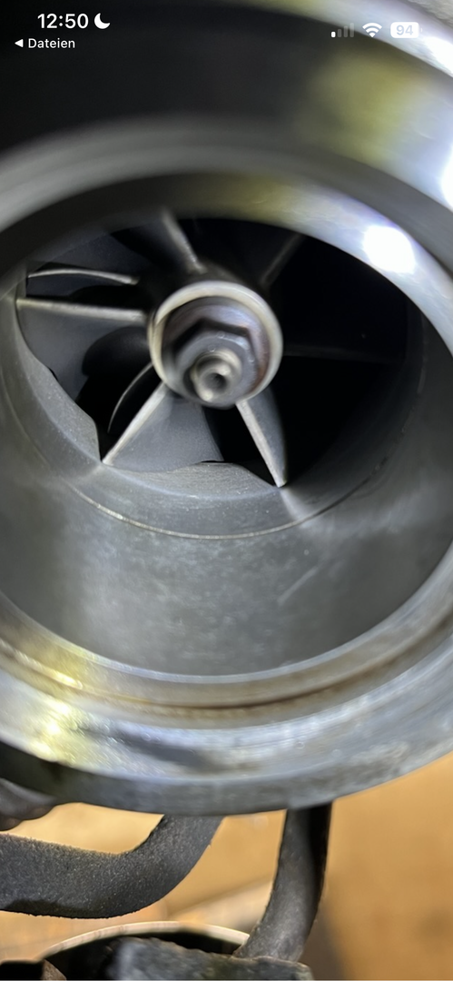

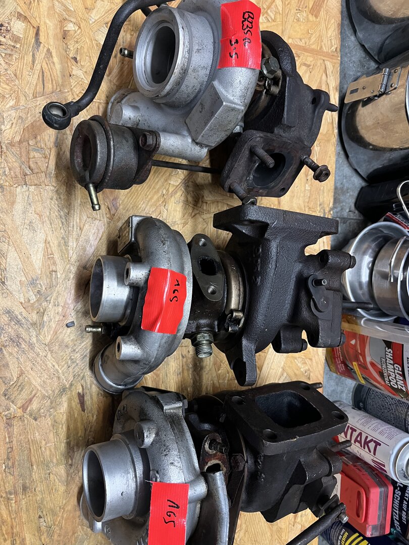

Was jetzt auch noch bleibt : der Turbolader. Er ölt nicht, baut vollen Druck auf. Aber er pfeift und auch wenn die Welle kein merkliches Spiel hat wird hier noch was kommen. Im Bild links ein Original Aero 2002 Turbolader wie ich ihn habe. Sieht klein aus im Vergleich zu den 900er Ladern. Spätere Modelle (Chrombrille) hatte die kurze Cobra und einen größeren Lader ab Werk. Hat jemand Erfahrung / Unterschiede ?

Die Reserveradmulde sieht ja super aus. Die macht mir gerade beim Diesel Sorgen. Scheint aus einem schlechten Blech zu sein, rostet von innen raus auf der ganzen Fläche.
Bei den Plastik hilft Heißluft. Habe gerade den Wheel Liner HA oben am Ausschnitt für das Federbein nach geformt damit die Kante nicht am Blech scheuert.
Und ich hätte dir noch geraten den Schweller mit Fluidfilm zu fluten, Löcher sind bzw. waren ja genug dabiggrin

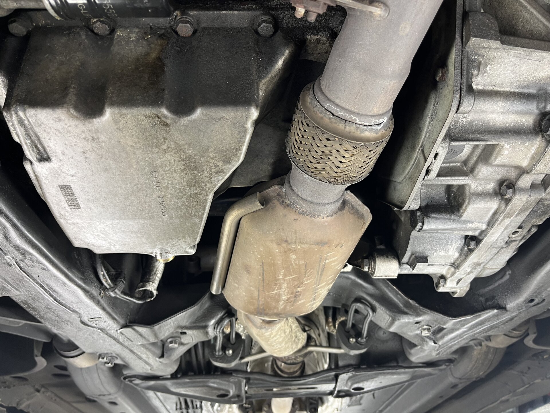

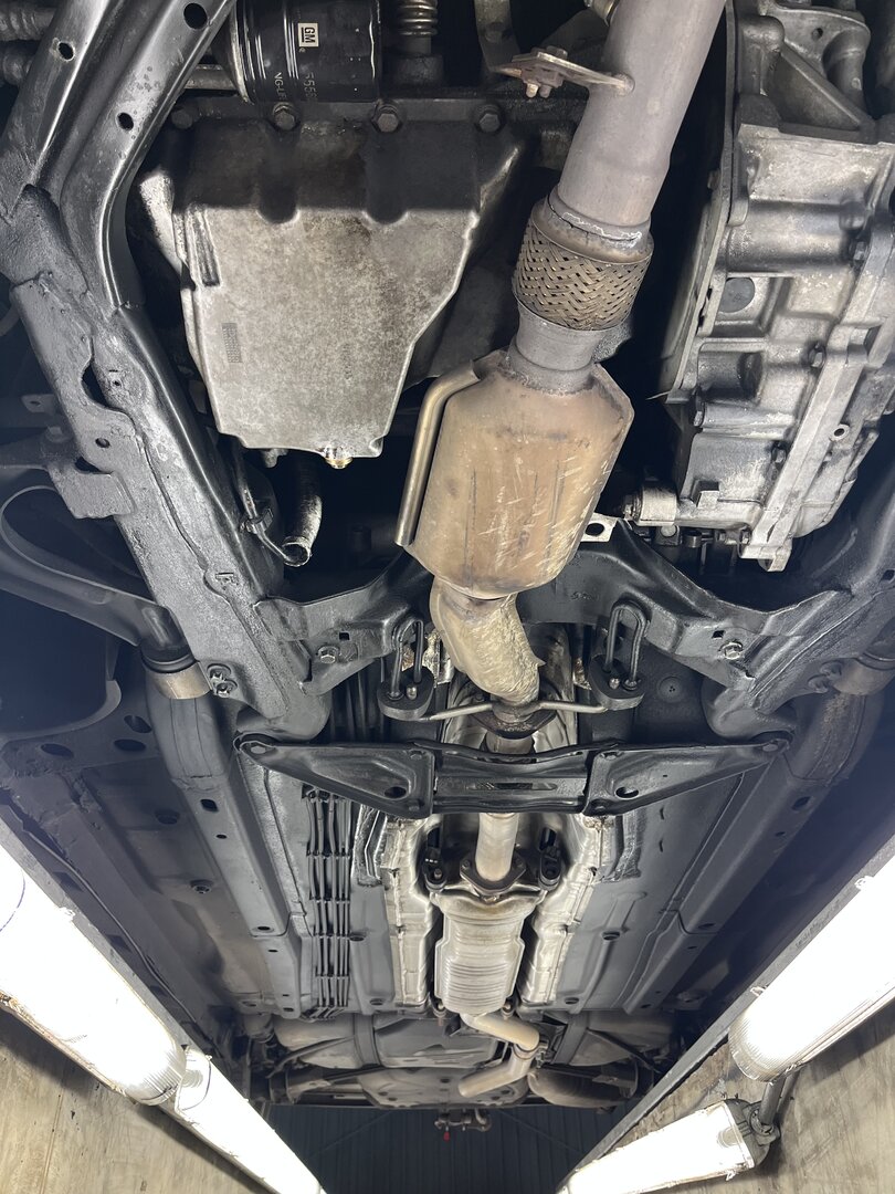

Zum Thema pfeifender Turbo kann ich dir noch raten zu schauen ob es nicht nur die Dichtung zwischen Krümmer und Turbo ist die hinüber ist.
Ich hatte da sehr lange Probleme mit und die Dichtung drei mal getauscht. Abhilfe hat am Ende nur das Planschleifen der beiden Dichtflächen und ein neuer KAT gebracht. Der alte hatte wohl schon zu viel Gegendruck verursacht.
Unter welchen Bedingungen pfeift dein Turbo? Warm/kalt, in welchem Bereich der Ladedruckanzeige?
Deine Erfahrung bestätigt mich darin, auch künftig keine Karosseriedichtmasse zu verwenden. BK versiegelt Falze und Dopplungen IMHO ausreichend und lässt eventuellen Neurost, der immer von innen kommt, rechtzeitig genug erkennen, um ihn zeitnah nachbehandeln zu können. Vorausgesetzt, man schaut regelmäßig nach.
