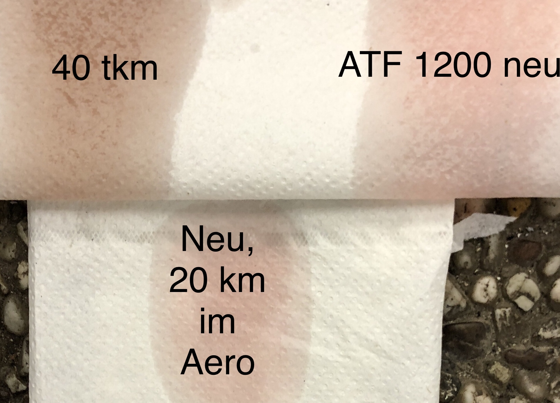

Olaf... das Getriebeöl ist mehr braun als rot... sofort wechseln... ;o)

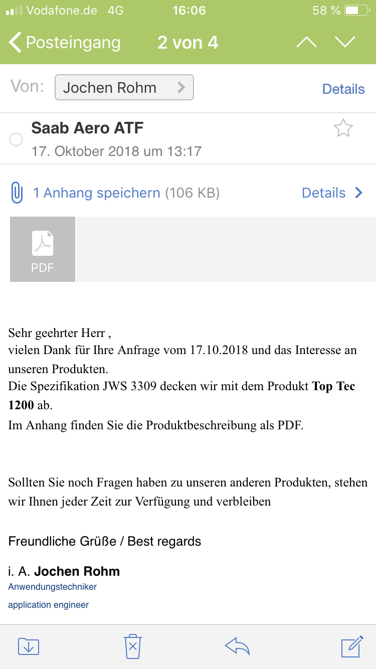

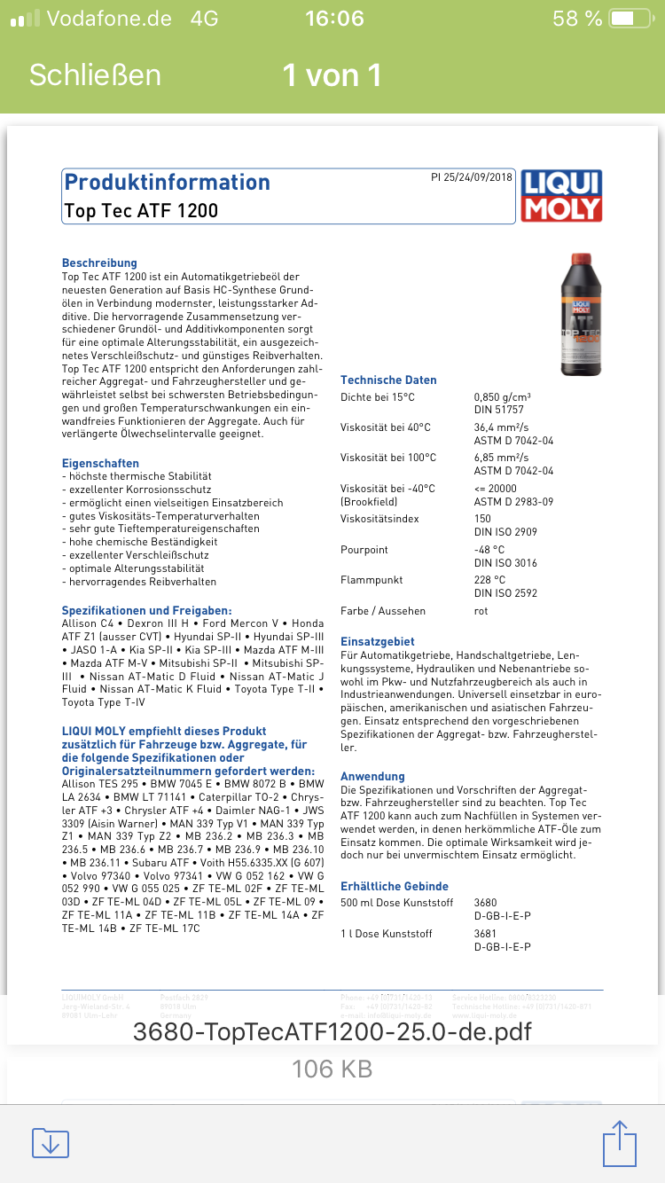

So Richie. Wenn Du das sagst - dann mal los. Ich mag LiquiMoly, die Idee dahinter - Freigabe heute für ATF 1200 bekommen. Heute Abend geht es los. Braun gegen Rot......
Fertig. ATF-Inhalt 7l lt. Handbuch. Nur 3.5l bei Wechsel über 24iger Ablassschraube laufen lt. Bordbuch ab. Schraube sehr fest - also ATF abgesaugt über Peilstab (3.25l pro Arbeitsgang absaugbar). Dann Spülmethode nach WIS, insgesamt neue 8l ATF 1200 LiquiMoly (ca 100 Euro) verbraucht. Wagen schaltete vorher super, jetzt auch.... Gewissen beruhigt, 100 Euro futsch. Farbergebnis s. Tuch.

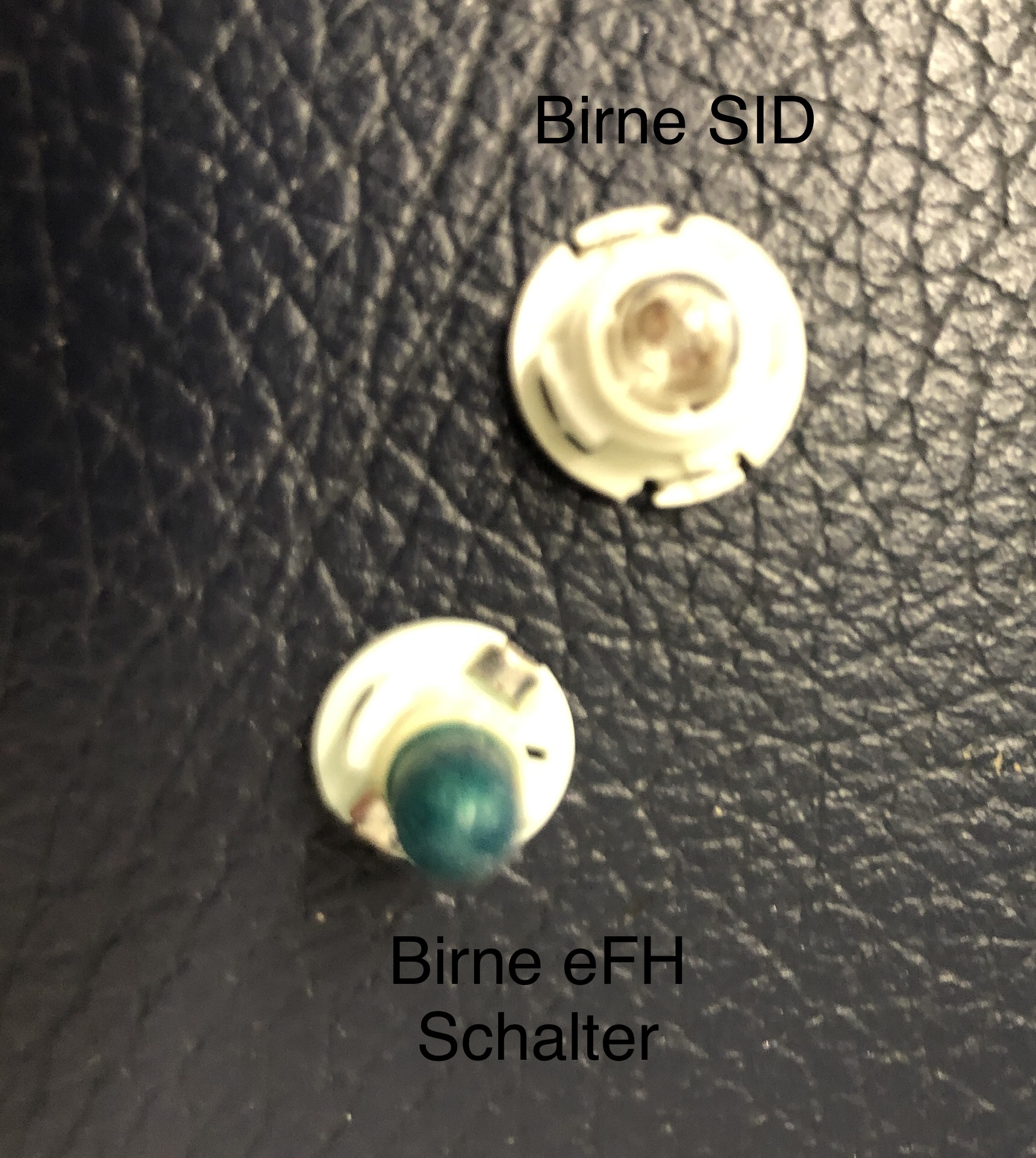

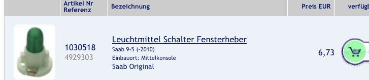

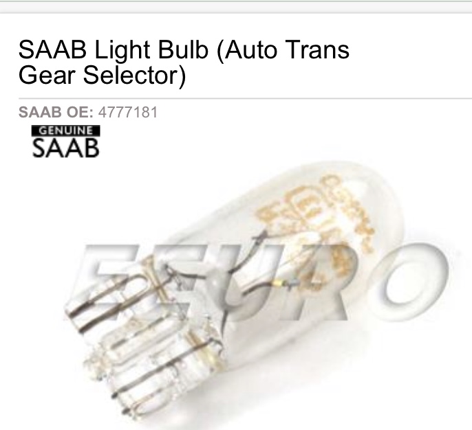

Nächstes Thema wird SID 2 und Klimateil sein. 1.2 Watt, HRQ-Fassung. 10 Stück 14 Euro. Die Birnen vom eFH sind teuer ... nur org. Saab.

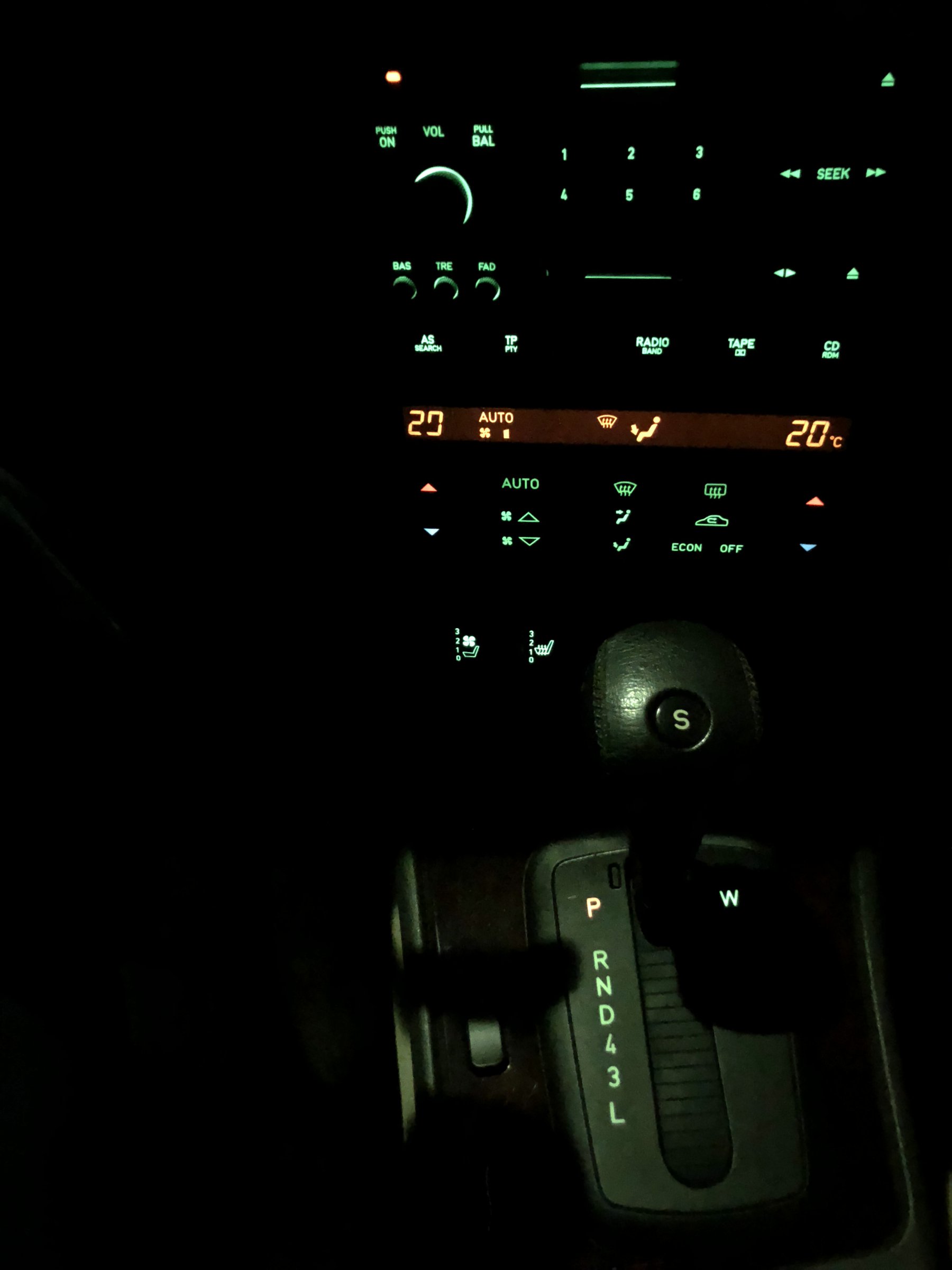

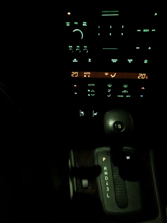

Wechsel der Schaltstellenbeleuchtung : http://twinsaabs.com/9-5_repair/lights/center_console.asp?nsteps=1#lock
KEIN Licht im Flugzeugcockpit ab Werk bei : „S“ im Schalthebel, Spiegelverstellung, alle Dachschalter, Lenkradtasten (danke@Forum).

Bei den grünen Birnen passen auch die vom LandRover. Kosten ein Bruchteil
Jou, habe ich aus der 'Landy-Scheune' (www.landy-scheune.de).

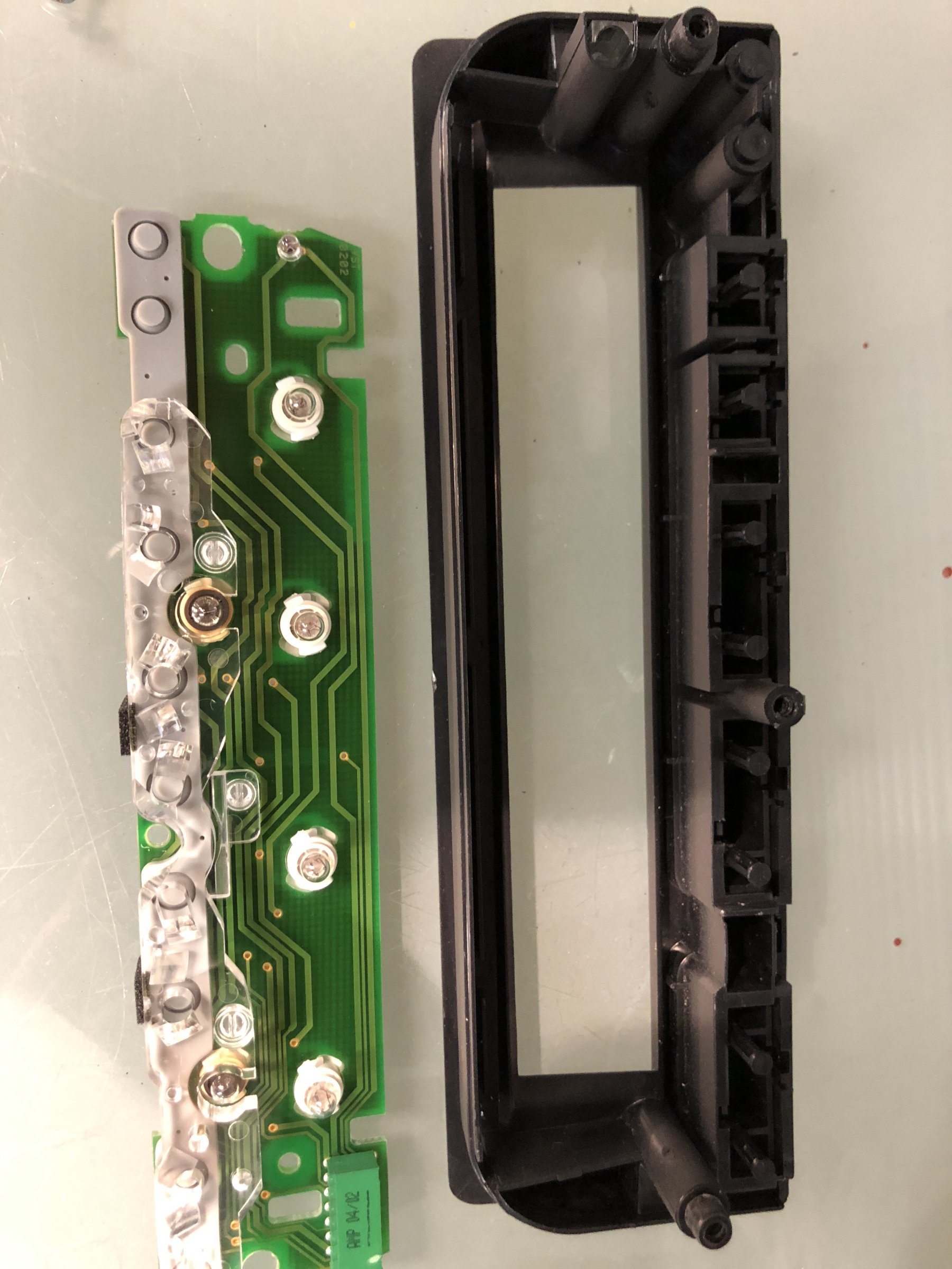

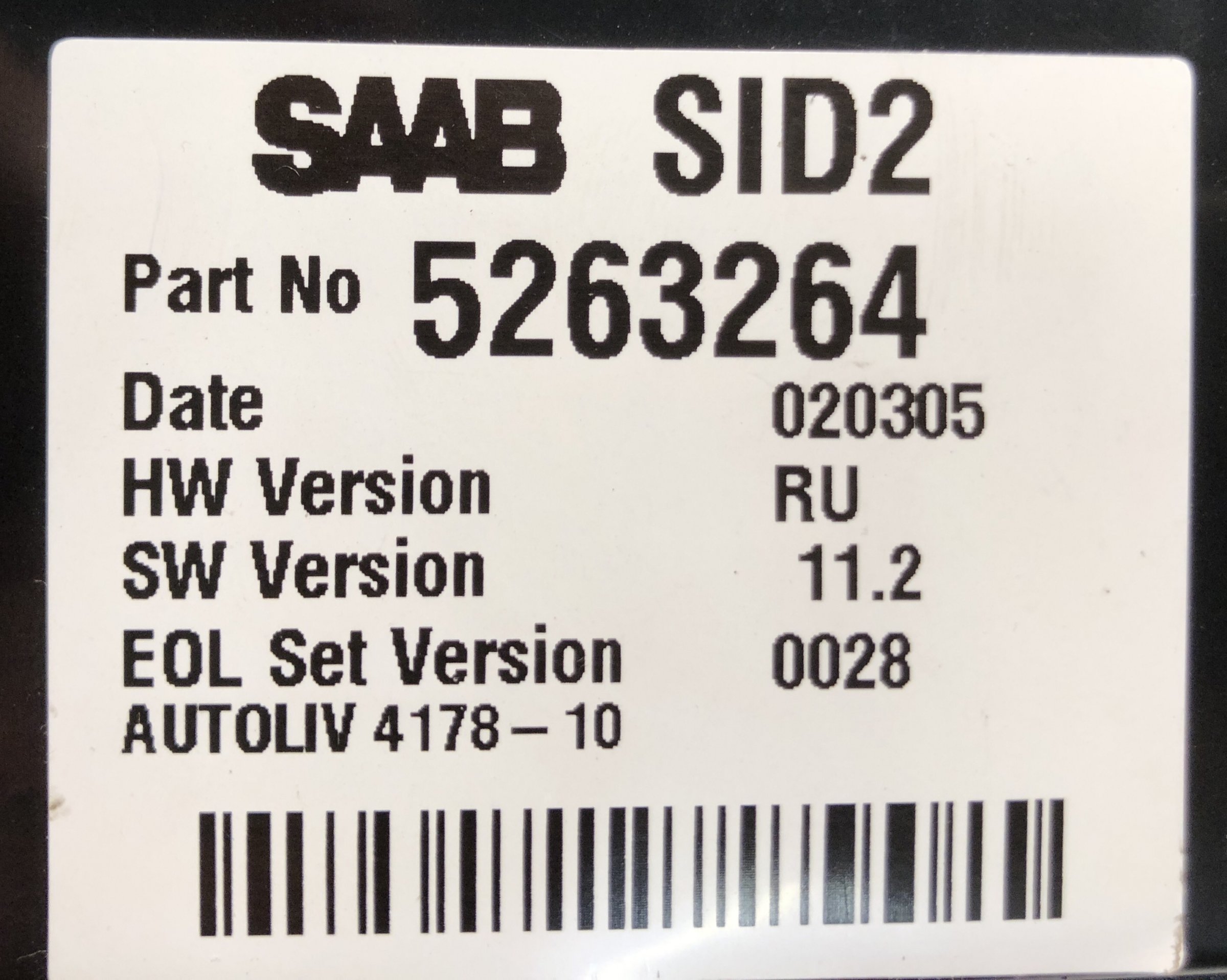

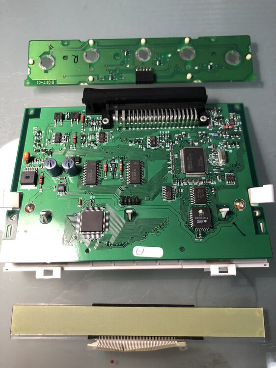

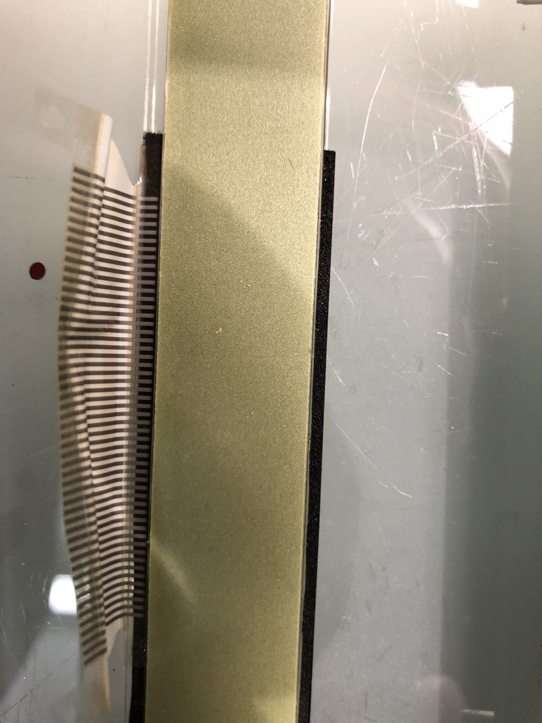

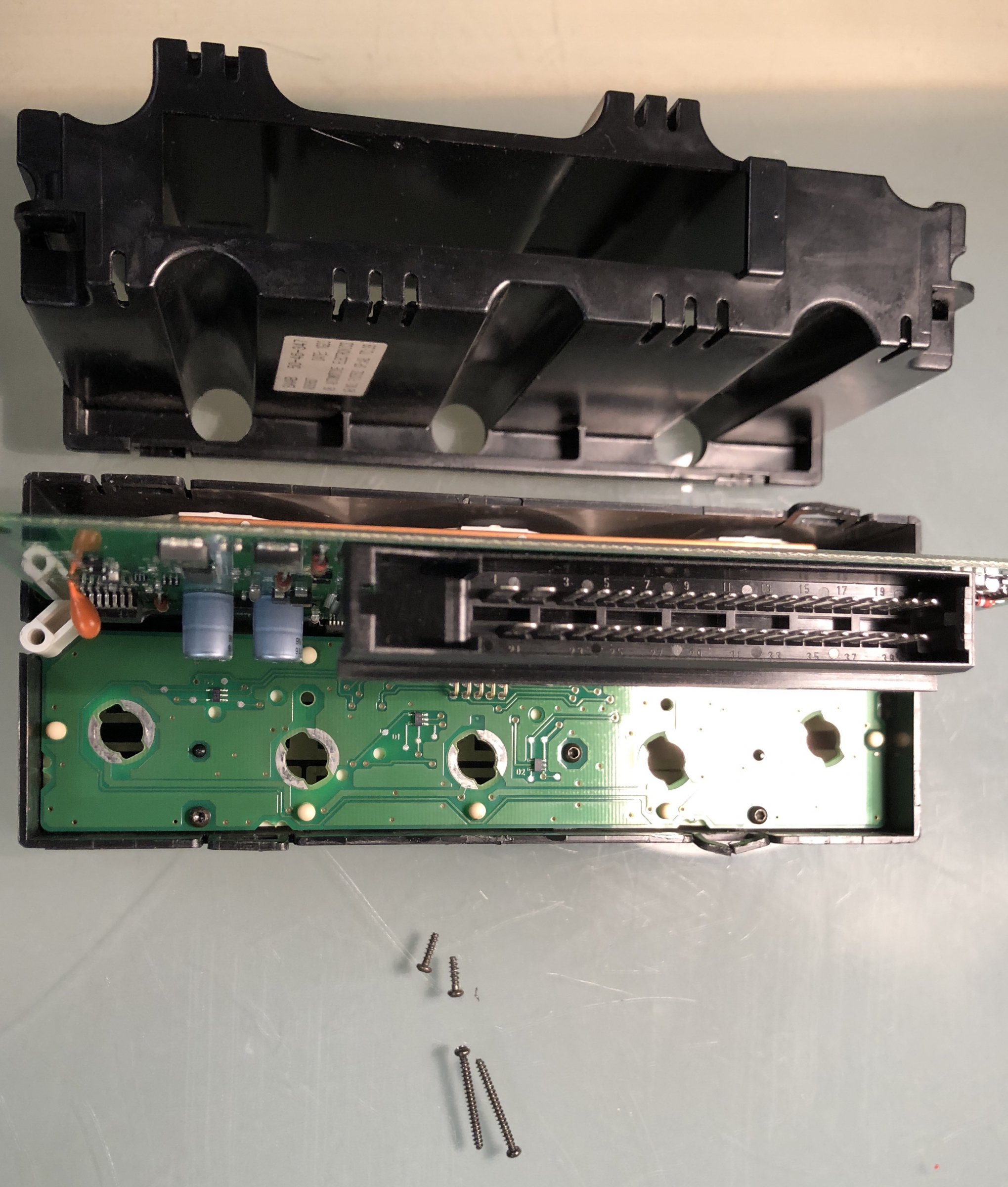

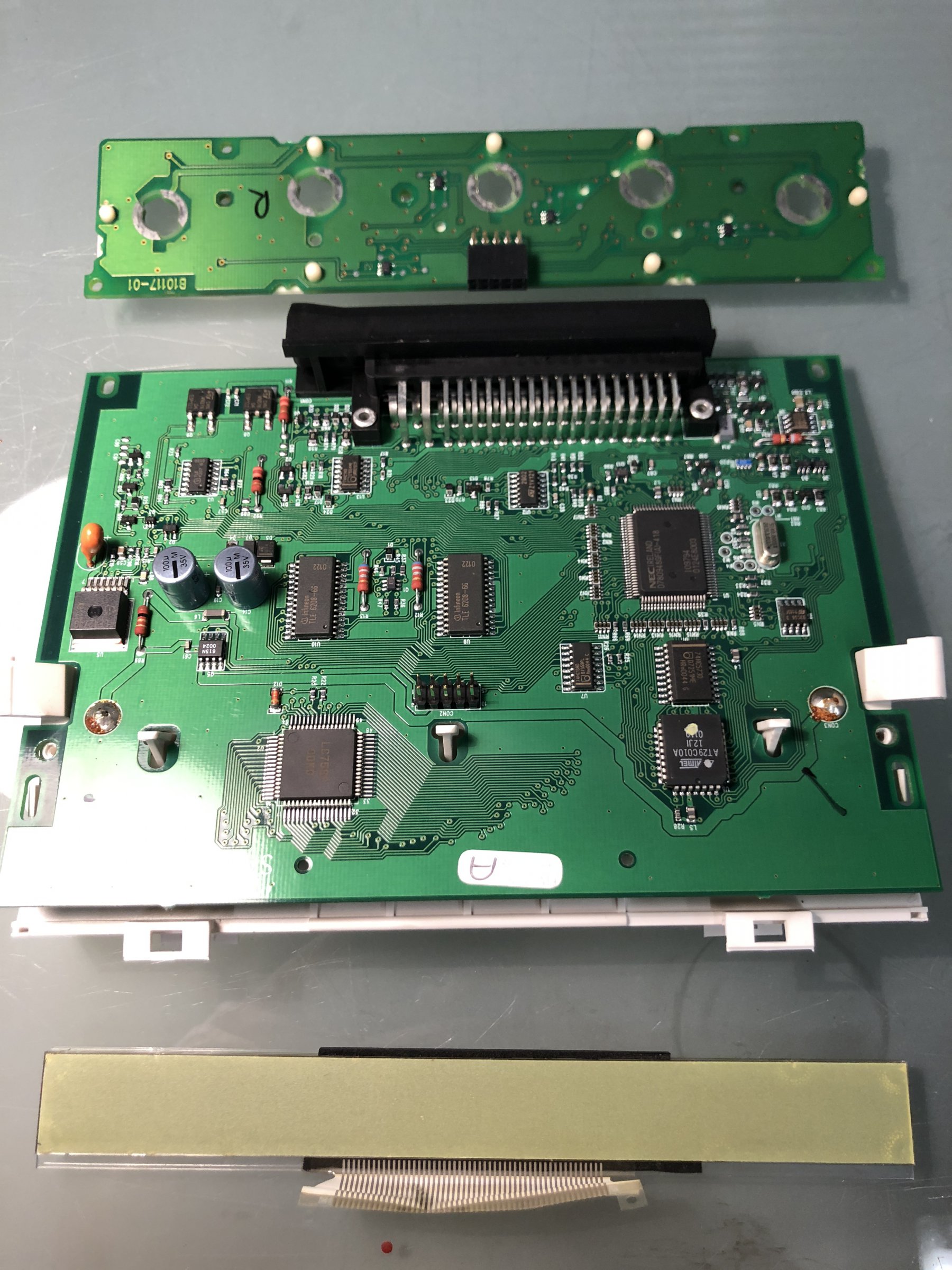

SID. 2x eine Folie von verschiedenen Anbietern erstanden. 2x 9 Euro incl. Porto.

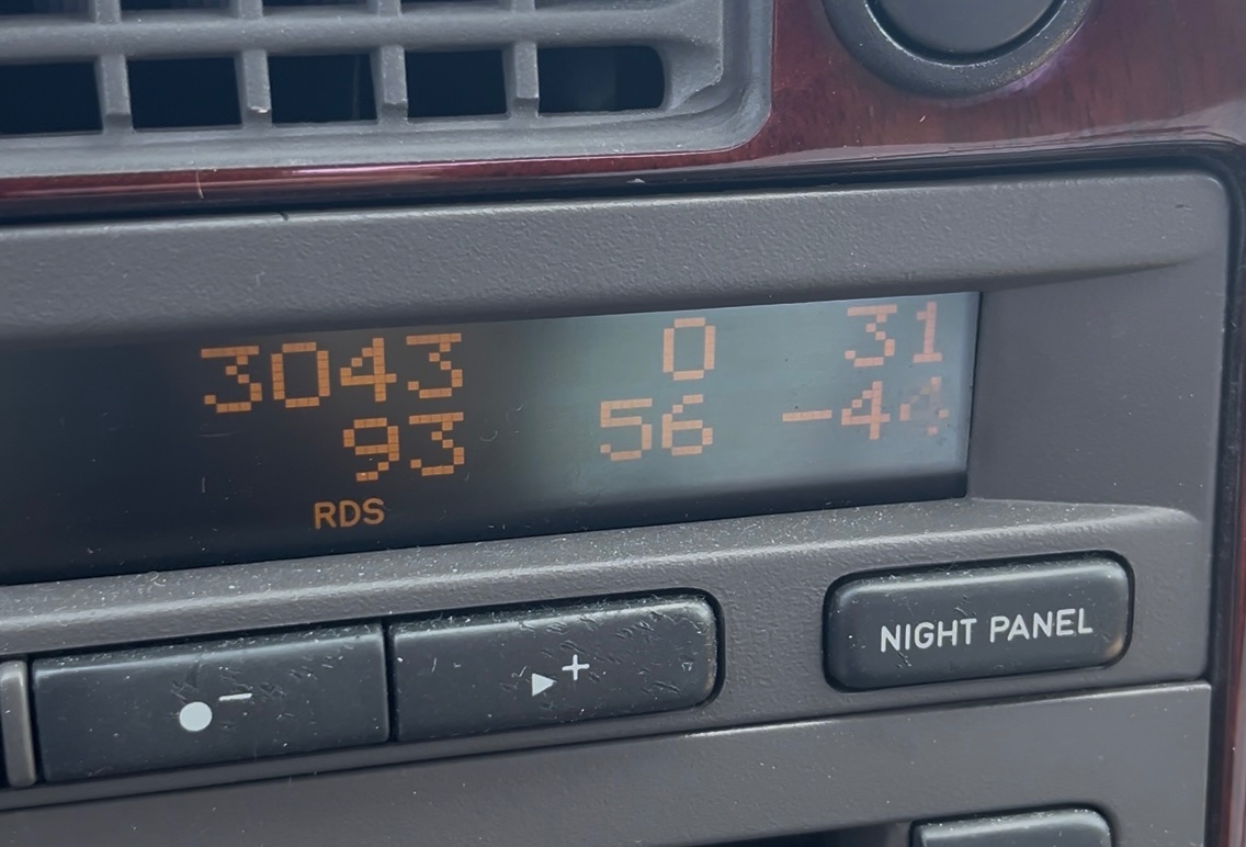

Das Klimateil habe ich mit einem heiß gemachten Schraubendreher „behandelt“ - alle Pixel wieder da (wie lange!?). Man sieht gut das gewellte Kunststoffkabel, das 16 Jahre Hitze-Sonne und Kälte abbekommen hat.
Hier habe ich mich gegen die neue Leiterfolie entschieden. Das SID 2 habe ich mit einem neuen Flachbandkabel versehen - aber es ist leider nicht geglückt sondern eher noch ein bisschen schlechter geworden. Ich habe die Leiterbahnen gesäubert und war guter Dinge (ich komme eigentlich vom Elektronikbasteln) ... irgendwie fand ich die Folie nicht absolut exakt - und konnte sie nicht perfekt anbringen. Eine Erfahrung war es dennoch. Nichts kaputt gegangen - werde eine zweite Folie incl. Display verbauen. Wenn das nicht klappt - einschicken .... Domhöfer 85 Euro/Bedienteil incl. 3 Jahre Garantie.

Mit der Folie vom SID, musst du aufpassen. Es gibt 2 Varianten. Ich hatte auch schon das Problem, dass die Kontakte nicht ganz übereinstimmten. Es war der Unterschied SID1 und SID2.
Ich habe meine Beleuchtung komplett auf LED umgestellt. Ist zwar eine ziemliche Fummelarbeit, aber das Ergebnis und auch die Haltbarkeit kann sich sehen lassen.

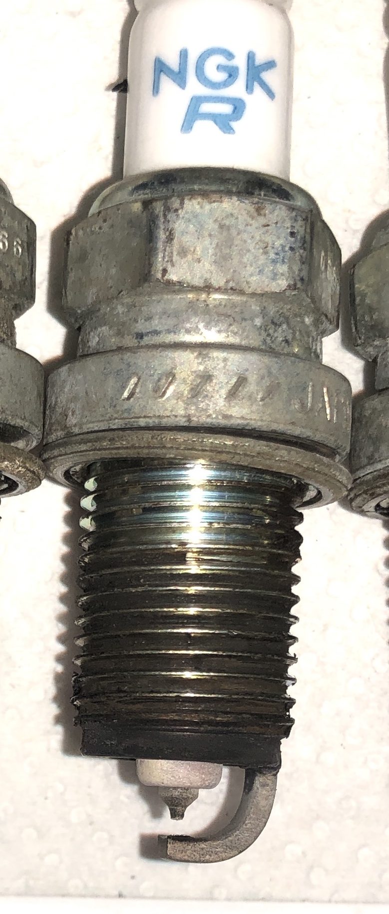

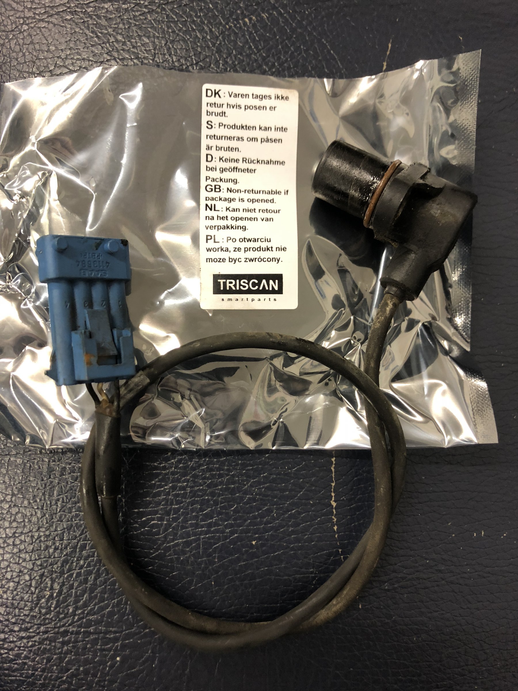

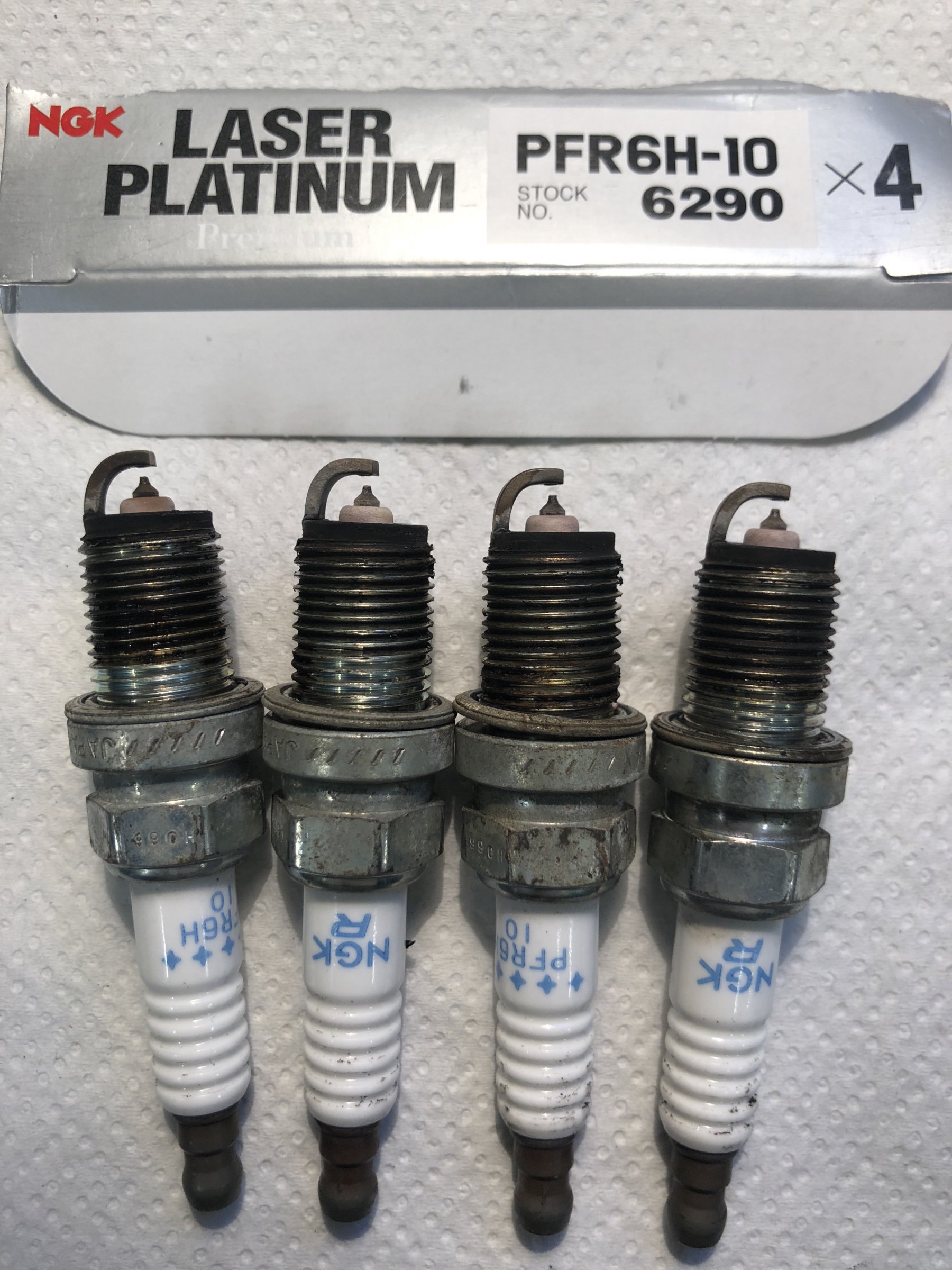

Zündkerzen, Kurbelwellensensor, fast alle Unterdruckschlöuche getauscht. Die Teile waren alle ok - aber Alter für mich unklar. Einen neuen Ölmesstab habe ich mir auch gegönnt. Getriebewahlschalter jetzt auch mit Licht. Alles was ich öffne ist original - man sieht, das er immer beim Saab-Höndler in CH war.

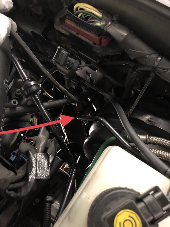

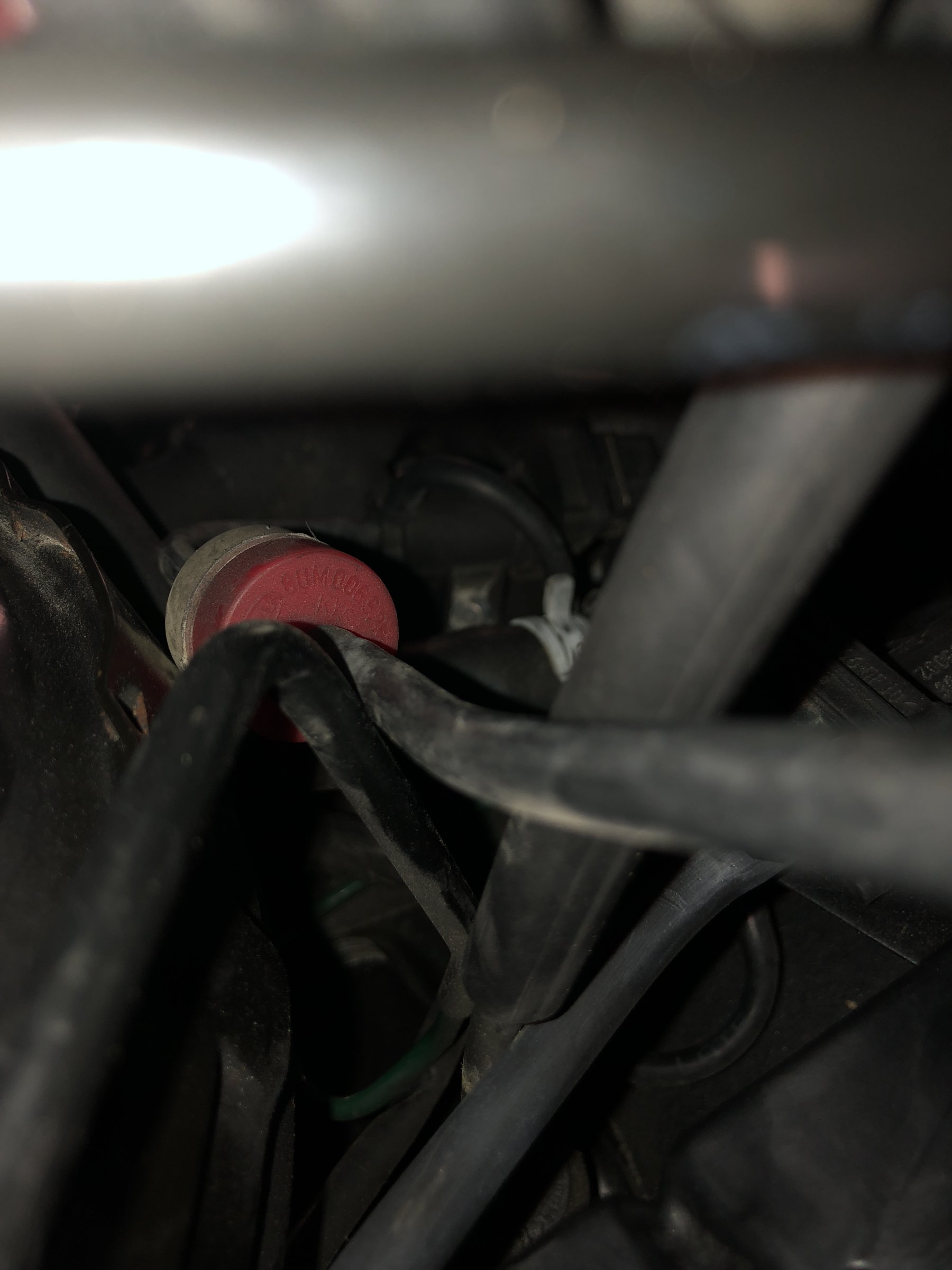

Eine Frage bitte - wofür ist das Ventil ?? Hängt an einem Dreierverteiler Richtung Drosselklappe mit der roten Seite, die weiße Seite geht zu einem elektrischen Steuerventil? das an der Spritzwand hinten unten hängt.

Für die Ansteuerung des Bypassventils der Heizung. Wird über Unterdruck angesteuert.
Das Bypassventil selbst ist übrigens auch so ne Sache für sich.
Nur um es mal abzuspeichern.
Wenn du mal Kühlwasserverlust hast, das ist die erste Stelle wo dann zu schauen ist.
Hab das Ding gerade getauscht, Drecksarbeit asdf
Danke !! lese ich mal im WIS nach.

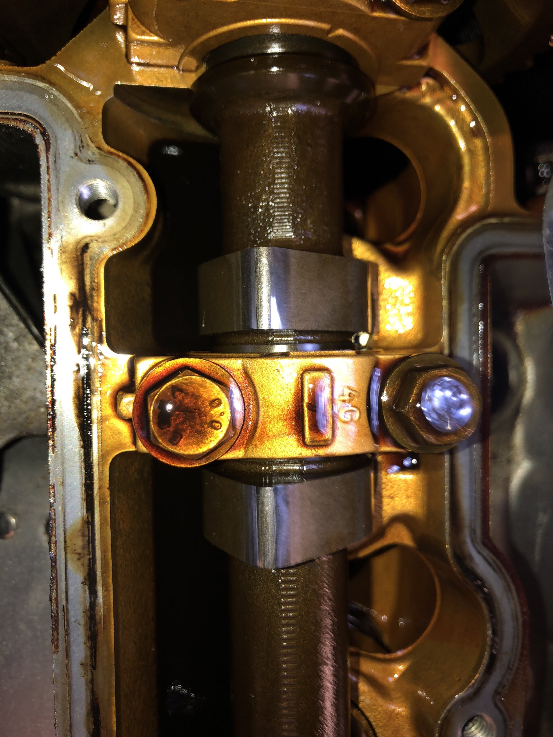

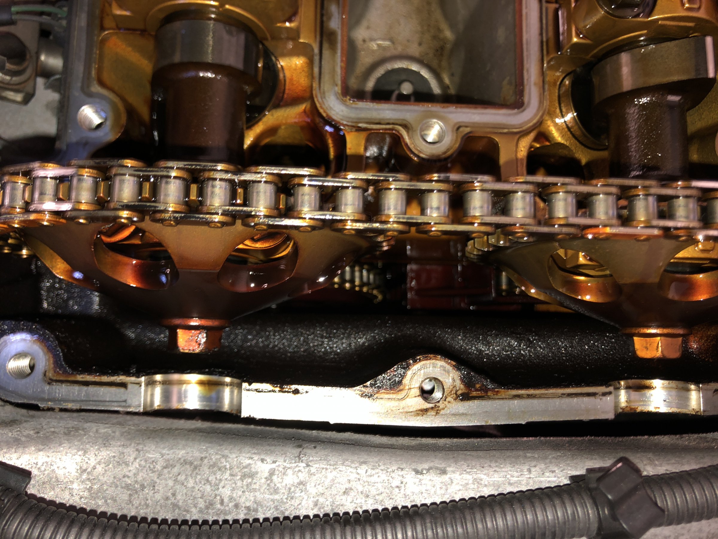

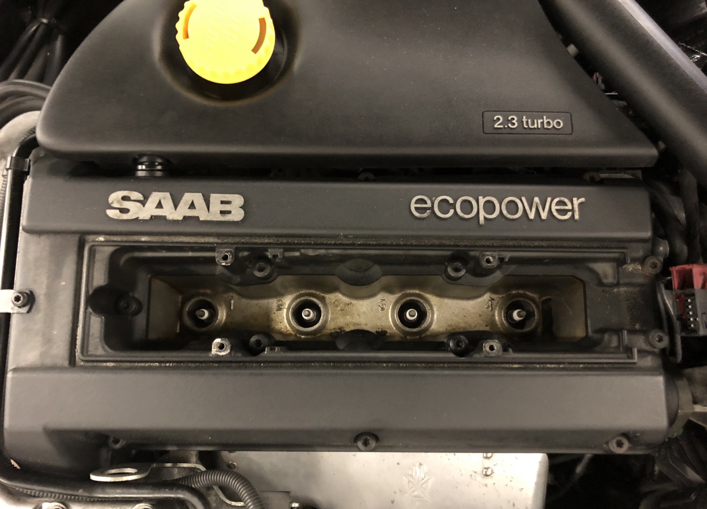

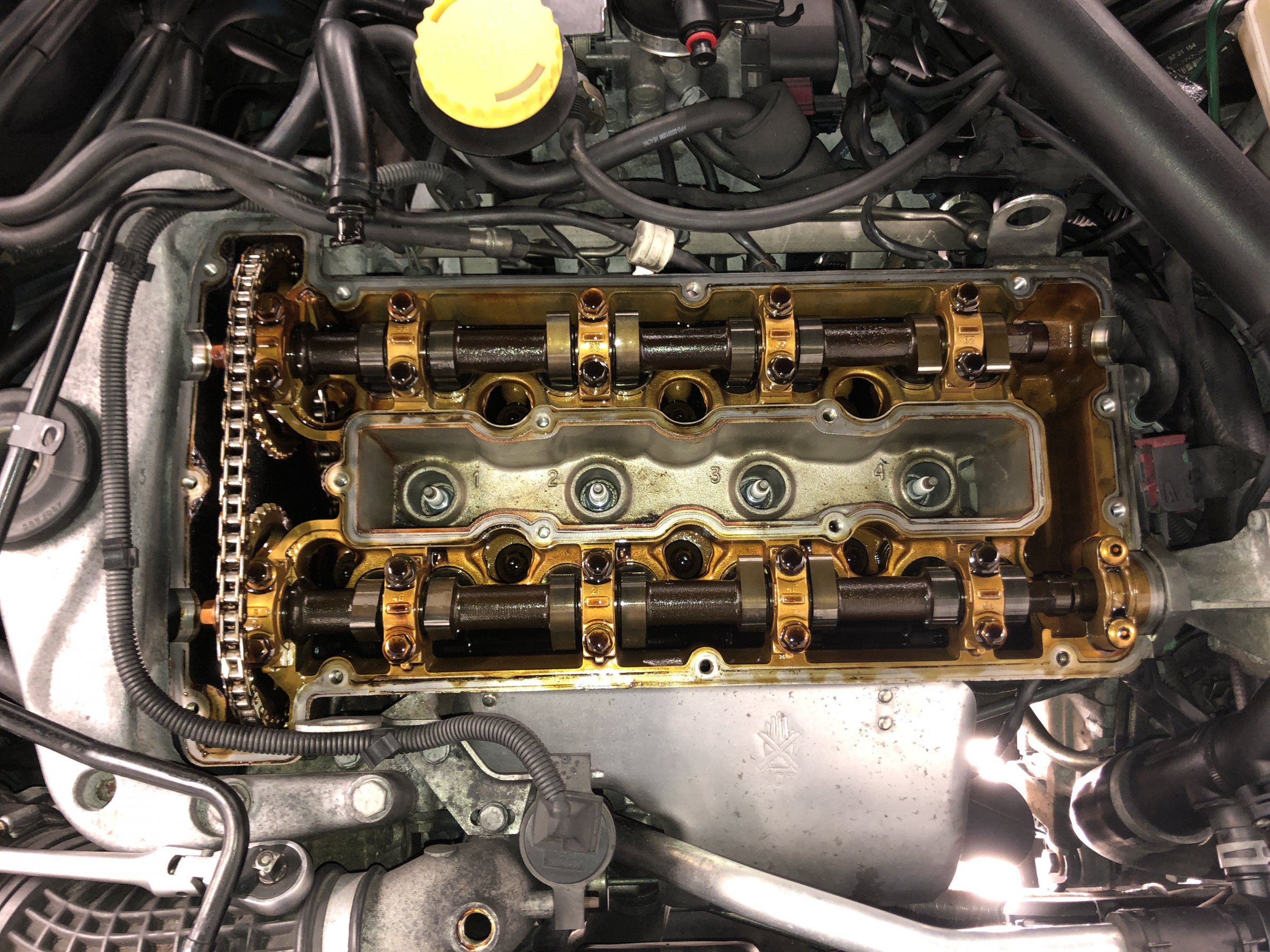

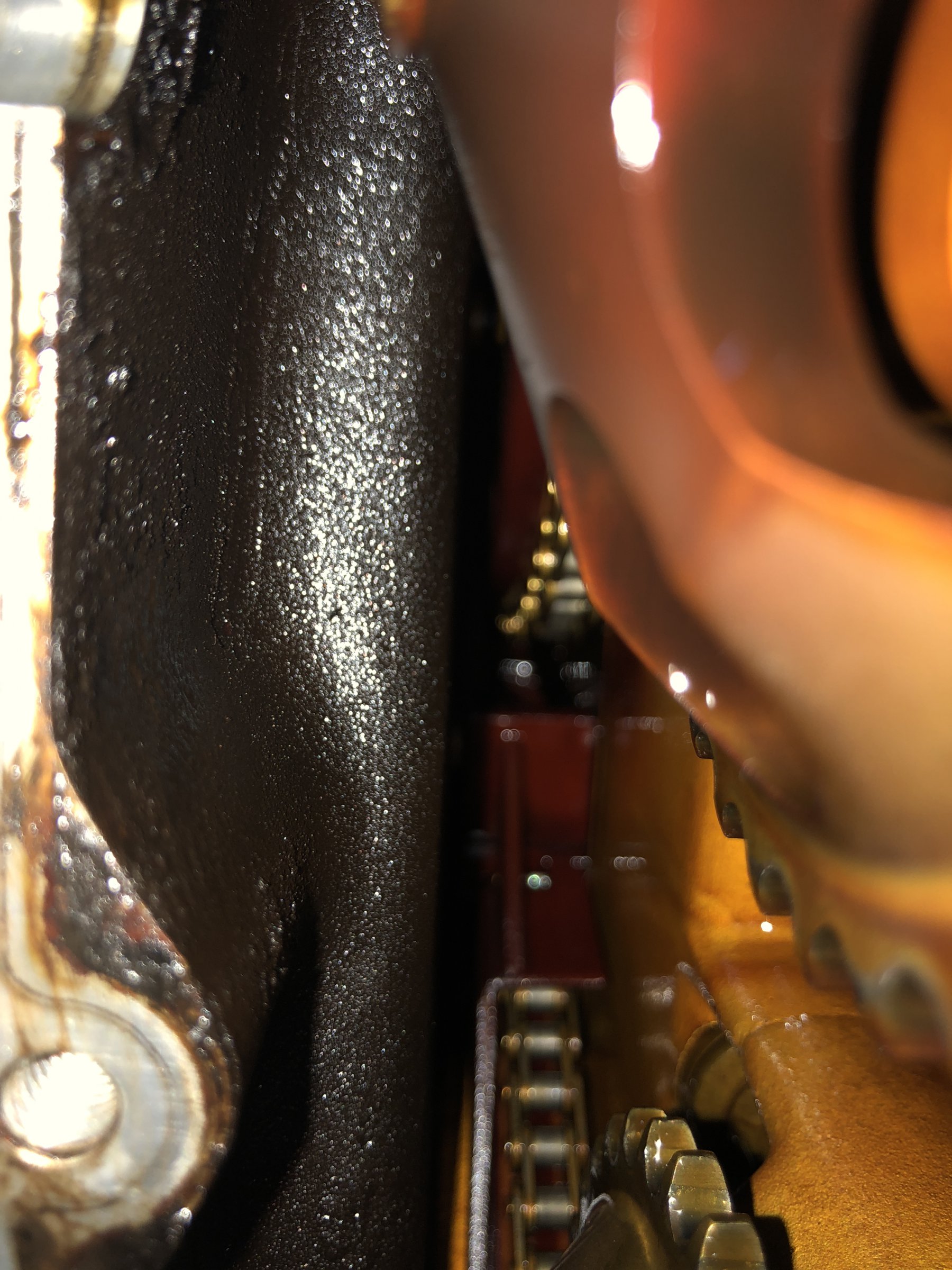

Heute die Ventildeckeldichtung erneuert. Jetzt ist der Wagen völlig trocken. Der schwarze Mist an der Seite der Steuerkette hat mir gar nicht gefallen. Wie gesagt - immer Checkheft ... kann man alles vergessen ! Die langen Intervalle ... der saubere Motor ist mein 16S Motor vor einigen Wochen (Ventildeckeldichtung war auch undicht). Jetzt muss die Ölwanne beim 9-5 wohl doch runter!

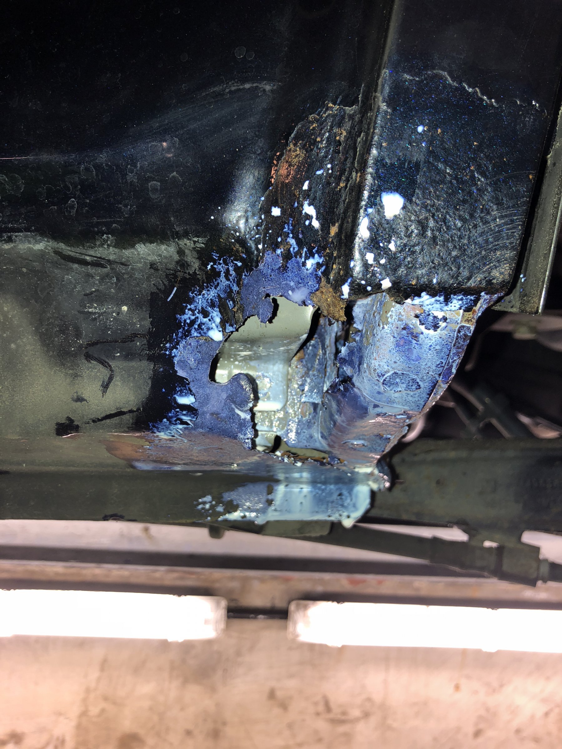

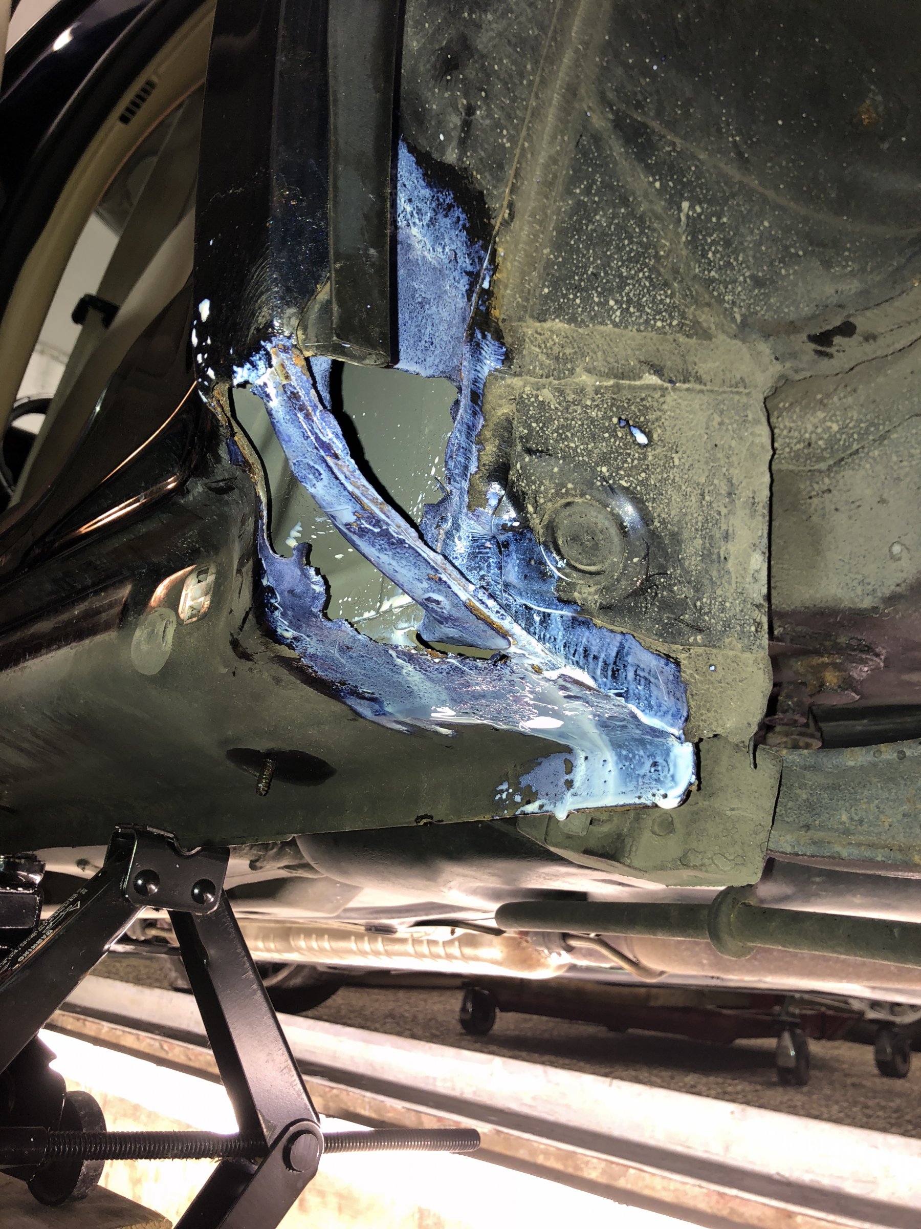

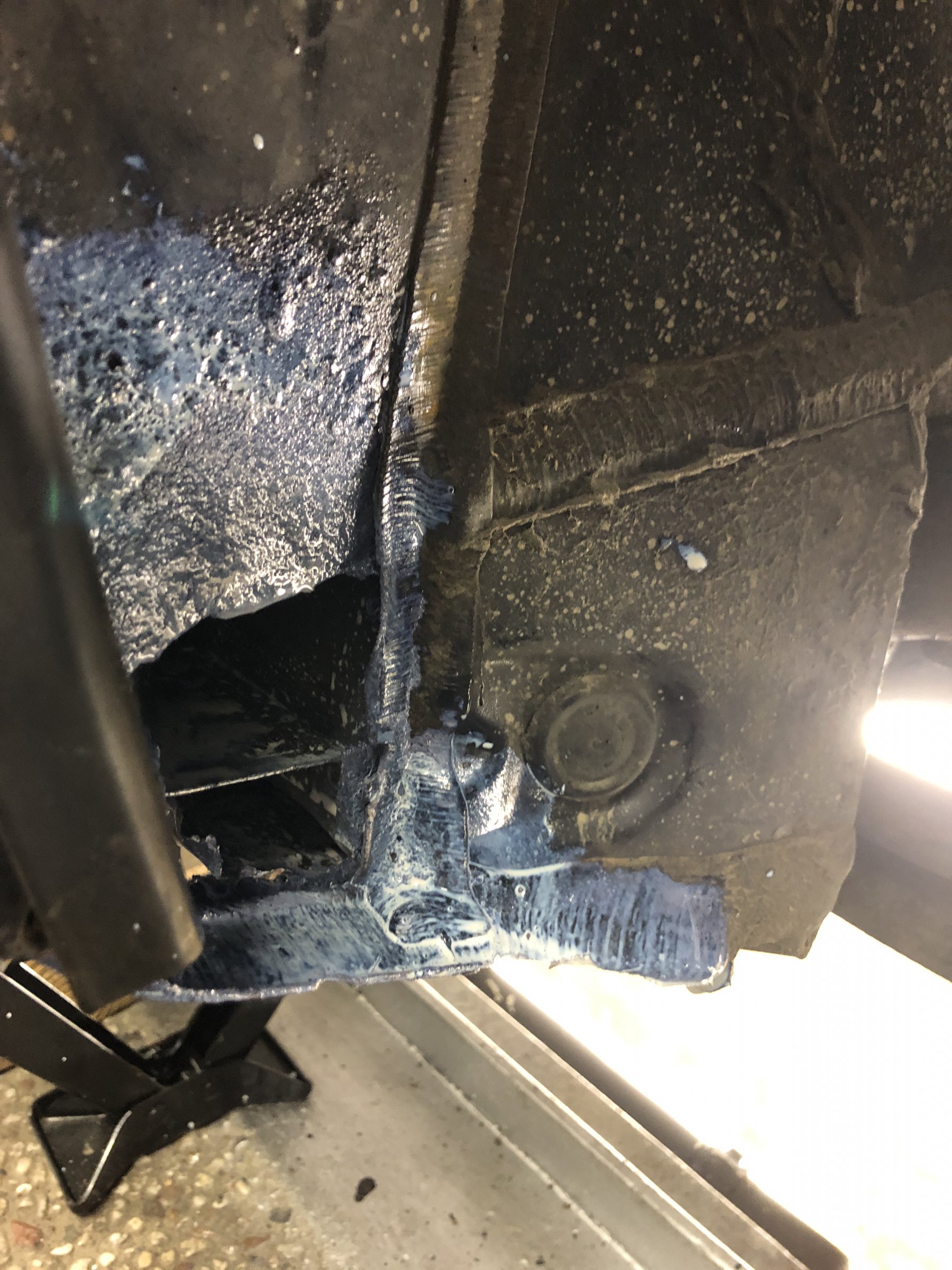

Noch was _ heute mal an die C-Säule getraut.

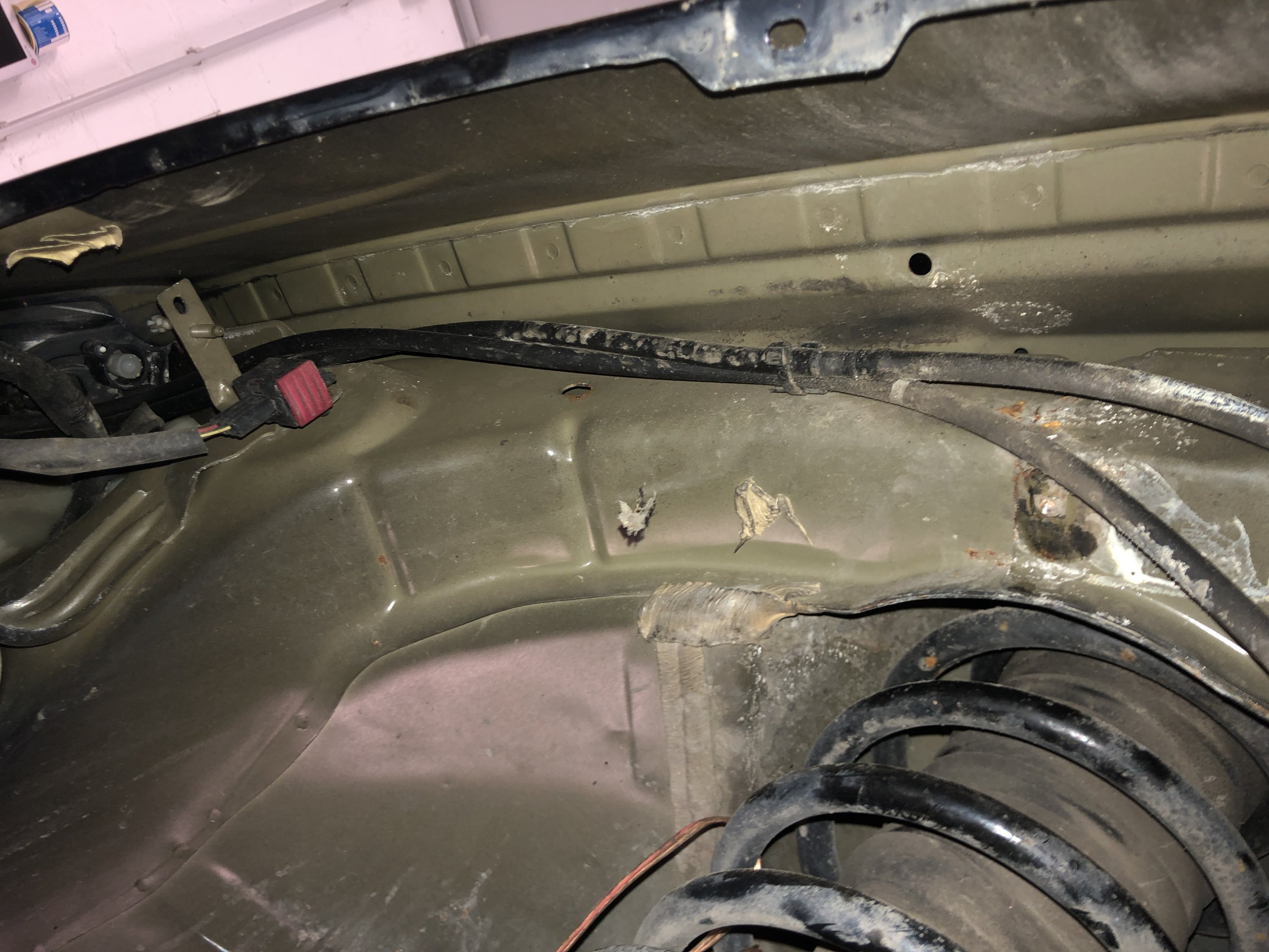

Ok - muss halt irgendwie neu. Ich kann das nicht ... aber mein AWT Schweissvirtuose. Ich hatte nur links vorne und links hinten die Radabdeckungen raus. Radhäuser und Radläufe sind perfekt, da ist nix (jetzt ist da Wax). Abgesehen von dem 7x4x8 cm Rostdesaster an der C-Säule sind die Schweller in der Tiefe und im weiteren Verlauf völlig perfekt. Somit lohnt die Reparatur. Auch hier - Checkheft prima, sogar Korrosionsschutz-Stempel - aber niemand kümmert sich drum ! Die Schweller waren noch nie runter ... alles Original.
