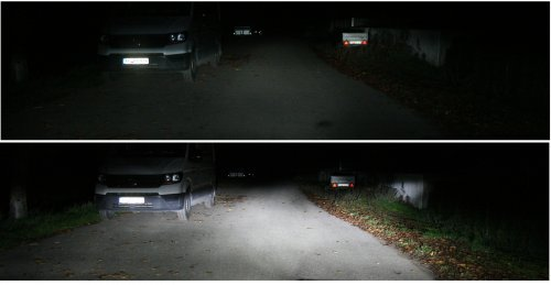

Juli 27, 20222 j Mit blinden Spiegeln und zerschossenen Streuscheiben bringt ein Leuchtmittel-update nichts mehr, egal ob mit oder ohne ABE. Ich kann nur bestätigen, daß ich immer (nicht nur bei Saab-Fahrzeugen) nach dem Tausch alter resp. korrodierter Scheinwerfer gegen Neuteile mit dem Licht mehr als zufrieden war. Teilweise war das Licht früher Xenon-Fahrzeuge schlechter als neue und gut eingestellte Halogen-Scheinwerfer. LED ist auch kein Allheilmittel, zumal in einer dafür gar nicht geeigneten Umgebung.

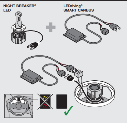

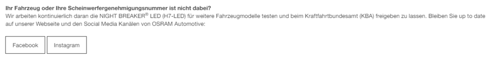

Juli 27, 20222 j Habe unserem Audi A2 vor ca. 1,5 Jahren neue Scheinwerfer und dazu kurz darauf die Osram H7 LEDs spendiert - die neuen Scheinwerfer mit den testbesten Halogen Lampen waren eine Verbesserung, die Osram LEDs darin dann ein Quantensprung an Lichtausbeute um 20 Jahre nach vorne. Der A2 stand zunächst lange nicht auf der immer weiter wachsenden Kompatibilitätsliste, nach ca. 18 Monaten war er dann plötzlich drauf. Der A2 ist m. W. das oder eines der ältesten Modelle (ab Baujahr 1999-2005) was es bislang in der Liste von Osram gibt und auch kein wirkliches Volumenmodell . Es besteht also m. E. eine vage Hoffnung dass auch irgendwann Saabmodelle offiziell geprüfte LEDs fahren können . Es lohnt nach meiner Erfahrung wegen des enormen Sicherheitsgewinns absolut den zunächst hoch erscheinenden Preis...

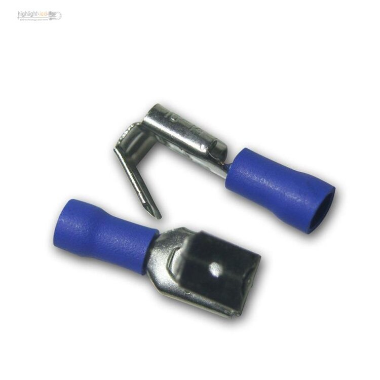

Oktober 2, 20222 j Wie bereits früher mehrmals gepostet, genügt es vollkommen die seltsamen Standlichtfassungen der DEPO-Scheinwerfer zu ersetzen. Z.B. damit: https://www.ebay.de/itm/401530531539 Das ist in ein paar Minuten erledigt. EDIT: Unf die 9000-SW-Sets gibts gerade wieder: https://www.ebay.de/itm/403852796090?fits=Make%3ASaab&hash=item5e0780a0ba:g:jCcAAOSwD-NjCPjB&amdata=enc%3AAQAHAAAA8BJqVXVqLPGe3ynvZcqDl4IhwTBCUr%2ByBlS5dOxB44AK74iHl0bNMW9UWB4V0vRAGsyvnLX83T65NhFIp%2F7pooUEM1fgRjMSqvuQgPOnPhd3IxzSJC5IxjY%2F0VmDkeYlWa0dp%2FIkdCHjjhnyB7tBQbOakTfxkHkkxWY4N8pPAmGApCdIqzzED3%2FsoeyjoGvWTs%2BNZbJG0O6MN36CWz5yHZ1M4zKs9oTShOHrR0UxuGmnLdA3kDCpnD9n6MYtUHO7zGw1S35yMiMAIEudnc3QSYlgJfRP%2FU7nRFJU1CXfP0JhkGLm2nmgWiyy0hP4ycEypQ%3D%3D%7Ctkp%3ABk9SR9zr5f7yYA Bearbeitet Oktober 2, 20222 j von klaus
Oktober 5, 20222 j Wie bereits früher mehrmals gepostet, genügt es vollkommen die seltsamen Standlichtfassungen der DEPO-Scheinwerfer zu ersetzen. Z.B. damit: https://www.ebay.de/itm/401530531539 Das ist in ein paar Minuten erledigt. EDIT: Unf die 9000-SW-Sets gibts gerade wieder: https://www.ebay.de/itm/403852796090?fits=Make:Saab&hash=item5e0780a0ba:g:jCcAAOSwD-NjCPjB&amdata=enc:AQAHAAAA8BJqVXVqLPGe3ynvZcqDl4IhwTBCUr+yBlS5dOxB44AK74iHl0bNMW9UWB4V0vRAGsyvnLX83T65NhFIp/7pooUEM1fgRjMSqvuQgPOnPhd3IxzSJC5IxjY/0VmDkeYlWa0dp/IkdCHjjhnyB7tBQbOakTfxkHkkxWY4N8pPAmGApCdIqzzED3/soeyjoGvWTs+NZbJG0O6MN36CWz5yHZ1M4zKs9oTShOHrR0UxuGmnLdA3kDCpnD9n6MYtUHO7zGw1S35yMiMAIEudnc3QSYlgJfRP/U7nRFJU1CXfP0JhkGLm2nmgWiyy0hP4ycEypQ==|tkp:Bk9SR9zr5f7yYA Wie von Klaus beschrieben habe ich an unserem 9K BY98 bei dem linken und rechten Depo Alftermarket Scheinwerfer die Standlichtfassungen ausgetauscht. Warum habe ich gemacht? Den 9K vor 14 Monaten gekauft und auf den letzten 18tkm ca. 6 Standlicht / Abblendlicht und Fernlicht H1 Glühlampen plus ca.6 Glühlampen am Heck (Brems- und Fahrleuchten) ausgetauscht. Jede Woche brannte eine andere durch. Auf Fehlersuchen an alle Fassungen Scheinwerfer und Heckleuchte gegangen. Bei den H1 Abbl und FL die Federn die die Lampe in der Fassung halten mehr Federspannung durch nachbiegen mehr vorgespannt. Die Standlichtfassung ist die schlechteste Standlichtfassung die ich je in der Hand hatte. Metallfassung mit kleiner Zwischenisolierung, irgendwann kommt es durch Erschütterungen Kurzschlüssen, also den Despo Schrott gegen eine passende Qualitätsfassung ausgetauscht. Und? Ruhe / keine Lampendefekte in den letzten 6tkm. Gruss Vallevag
