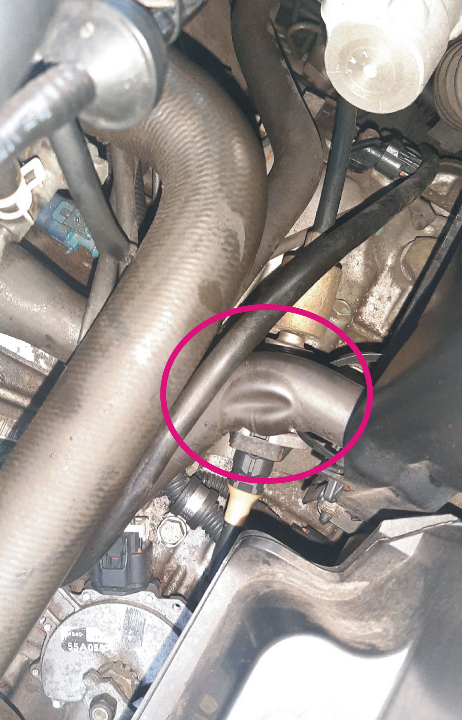

Bei der Probefahrt, mit austesten der Leistung im oberen Drehzahlbereich hat sich irgendwie Kühlwasser verabschiedet und auf den Motor verteilt, es gab eine riesen Qualmwolke nachdem ich das Auto abgestellt hatte:eek:
Bei dem Blick in den Motorraum, sah man sofort, dass einige Schläuche ihren Dienst verweigert hatten und inkontinent waren!
dieser Schlauch hat auch schon Geschwüre :tongue:

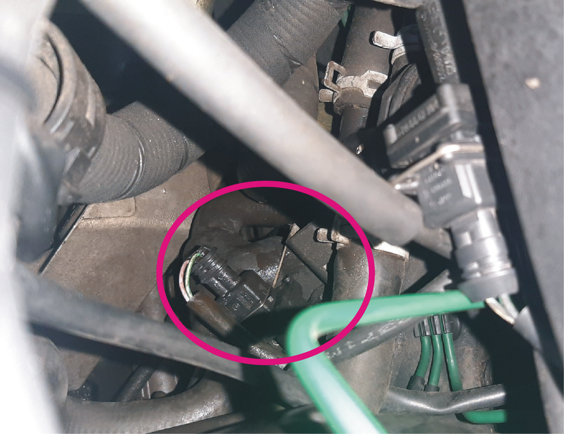

Bei der Schlauchkontrolle ist mir dieses Ventil(oder was auch immer) aufgefallen, welches einfach lose im Motorraum rumfliegt(an der Spritzwand unter dem Wasserventil)?
Was genau ist das und wo sollte es normalerweise montiert sein?

Eigentlich ging es mir um das hier:
Falls es jemand weiß, wäre ich dankbar:ciao:

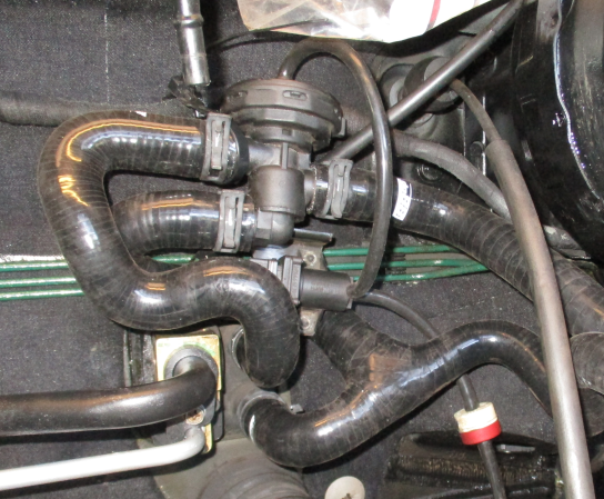

Magnetventil für die Heizungsabschaltung - hier im Draufblick:
Das Magnetventil hängt an einem Blech recht lose mit an dem Schlauchverhau unter dem Heizungsventil.
Bearbeitet von patapaya
Schönes Bild, da kann man sich wenigstens mal vorstellen, wie das da unten aussieht. Von oben sieht man ja es eher nur so fragmentweise. Bei Draufsicht gehe ich nicht so ganz mit, würde eher sagen von vorn. :biggrin:
[mention=800]patapaya[/mention] Danke Dir....dann hat sich das bei mir irgendwie gelöst, da ich es einfach mit der Hand frei bewegen kann:redface:
Ich muss ja eh die ganzen Schläuche abreissen, dann kann ich das Teil bestimmt wieder irgendwo fixieren:top:
Einfach mit einem Kabelbinder an einem der Schläuche anbinden - eine Halterung für das Teil konnte ich auch bei dem freigelegten Teil nicht ausmachen..
