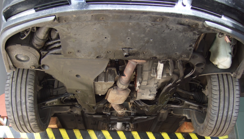

Gehört hier nicht eigentlich eine Verkleidung drunter?
Ich hatte für den Tüv die Nebelscheinwerfer erneuern lassen, jetzt wo ich den Wagen mal wieder auf der Bühne habe, kommt mir das so komisch vor:frown:

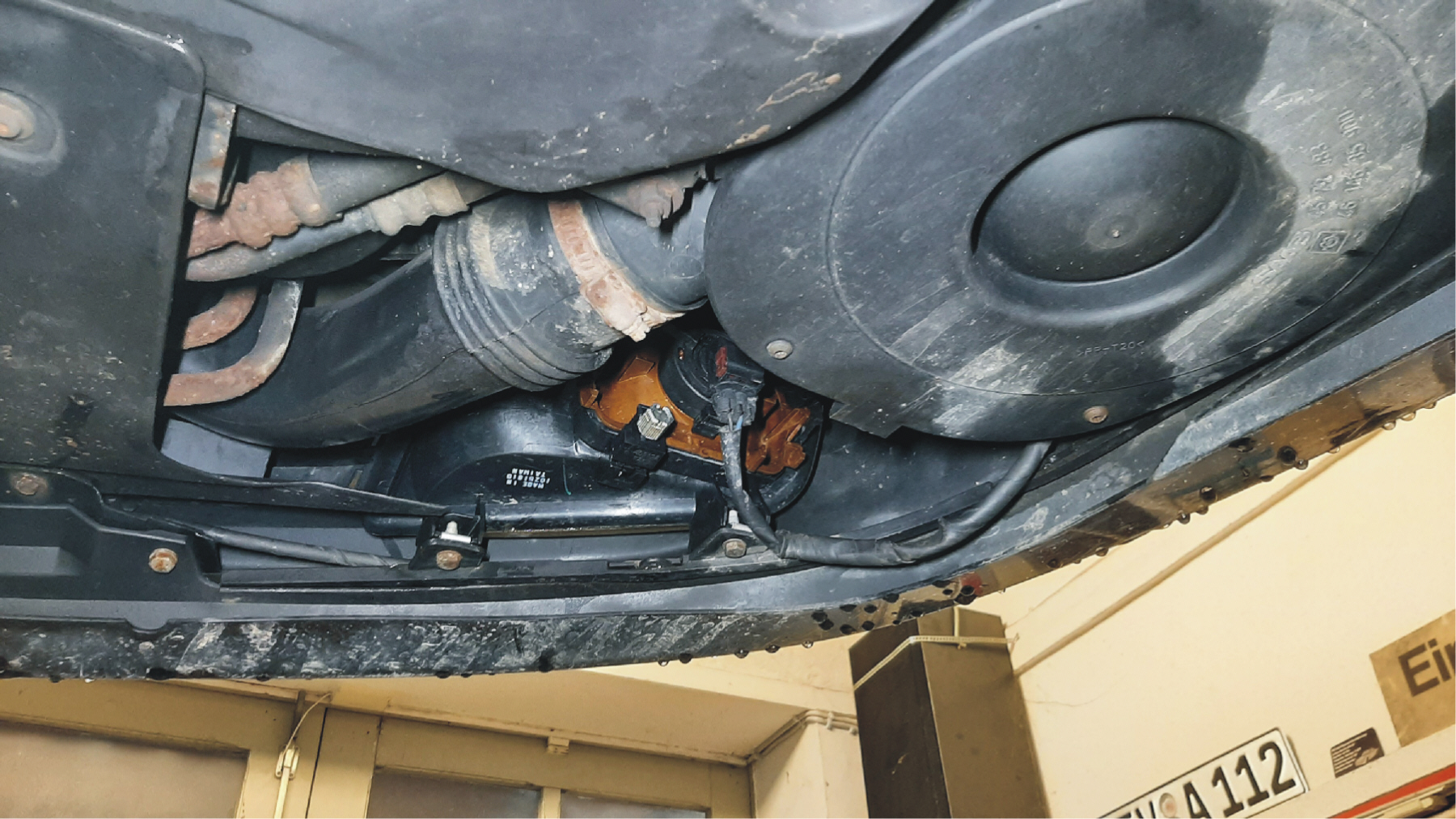

Meine original Drehmomentstütze hat 18 Jahre gehalten, da war sie aber wirklich fertig. Dann habe ich Aftermarket von Hutchinson gekauft und die hat genau 5 Monate gehalten, dann war sie so zerbröselt, dass man das viereckige Gummi mit einem Finger ohne Widerstand herausschieben konnte! Was für eine Schrott-Qualität, wer billig kauft, kauft halt zweimal.
Jetzt habe ich das viereckige PU von Powerflex drin. Ja, im ersten Moment hat man das Gefühl, daß der Motorlauf brummiger geworden ist, nach einer Woche bemerkt man das aber nicht mehr (den gleichen Effekt hatte ich, nachdem ich eine Domstrebe eingebaut hatte: Im ersten Moment denkt man "wie konntest du bisher ohne!" und nach einer Woche hat man sich dran gewöhnt und es ist das normaleste von der Welt ... [emoji23])
Ich bin gespannt, wie lange die Powerflex Buchse hält.
Hutchinson ist der Erstausrüster.
Problem: aufgrund zahlreicher Materialverbote aus Umweltschutzgründen ist es heute einfach nicht mehr möglich Gummibuchsen identischer Qualität wie vor 20 Jahren herzustellen.
Bei aktuellen Fahrzeugen sind gleich belastete Gummilager deshalb auch größer geworden.

ergänzend noch mal die Funktion der „Pendelstütze“ beim 9-5.
Diese ist beim 9-5 eben nur eine „Zusatz-Momenten-Abstützung“, die auslegungs- und ausfertigungsgemäß nur bei wirklich hohen Lasten/hoher Momentenanforderung wirksam wird.
Deshalb hat sie auch dieses „große Gummilager“ mit dem einkonstruierten Freiweg.
Damit wird einerseits die Kippbewegung des Aggregats um die Fahrzeug-Querachse reduziert/begrenzt (Motorraumpackage, Belastung auf Kabel, Leitungen, Schläuche und Flexrohr/Abgasanlage!)
sowie andererseits das hintere Motorlager vor übermäßiger Belastung geschützt. Zusätzlich ermöglicht der Freiweg (im Leerlauf + bei niedrigen Lasten) eine statisch bestimmte Lagerung welche zur Nutzung der individuellen Lagerkennlinien unabdingbar ist und somit für Komfort sorgt/sorgen soll.
Dieses hintere Mola ist beim 9-5 nämlich die eigentliche Momentenabstützung.
Bei einer klassischen 3-Punkt-Lagerung ist das anders. Da wird das Gewicht des Aggregats durch Motorlager und Getriebelager getragen, die Pendelstütze stützt tatsächlich nur das Moment ab.
Durch den Einbau der PU-Buchse in die Pendelstütze verändert man das System.
Mit Sicherheit erhöht sich die Belastung auf die Pendelstütze und deren Anbindungen an Getriebe/Karosserie und müsste die Akustik im LL und bei niedrigen Lasten verschlechtern.
Ob das im täglichen Leben relevante Auswirkungen hat weiß ich nicht.
Beste Grüße, Uwe

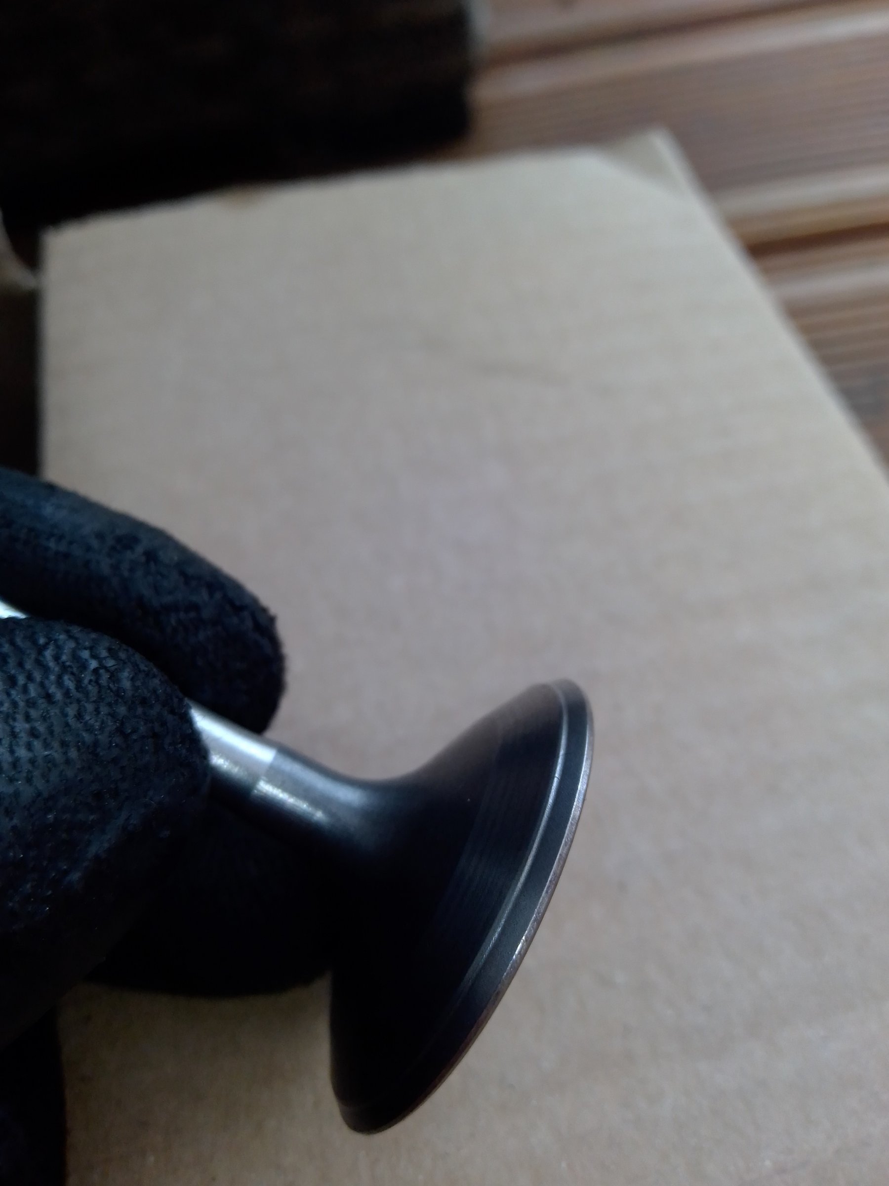

Ähnlich sahen die Auslassventile an einem B205E aus einem 2001er 9-3 aus, den ich vor ein paar Jahren gekauft habe. Der hatte 155t km runter, Motor wurde damals komplett revidiert und die Auslassventile mußten neu.
Genau. War leider bei mir auch so. Der Motorbauer schnitt mir ein Auslassventil auf, da die Frage bzgl. der gefüllten Auslassventile im Raum stand.
Waren sie aber nicht. Daher war es dann doch recht "billig".

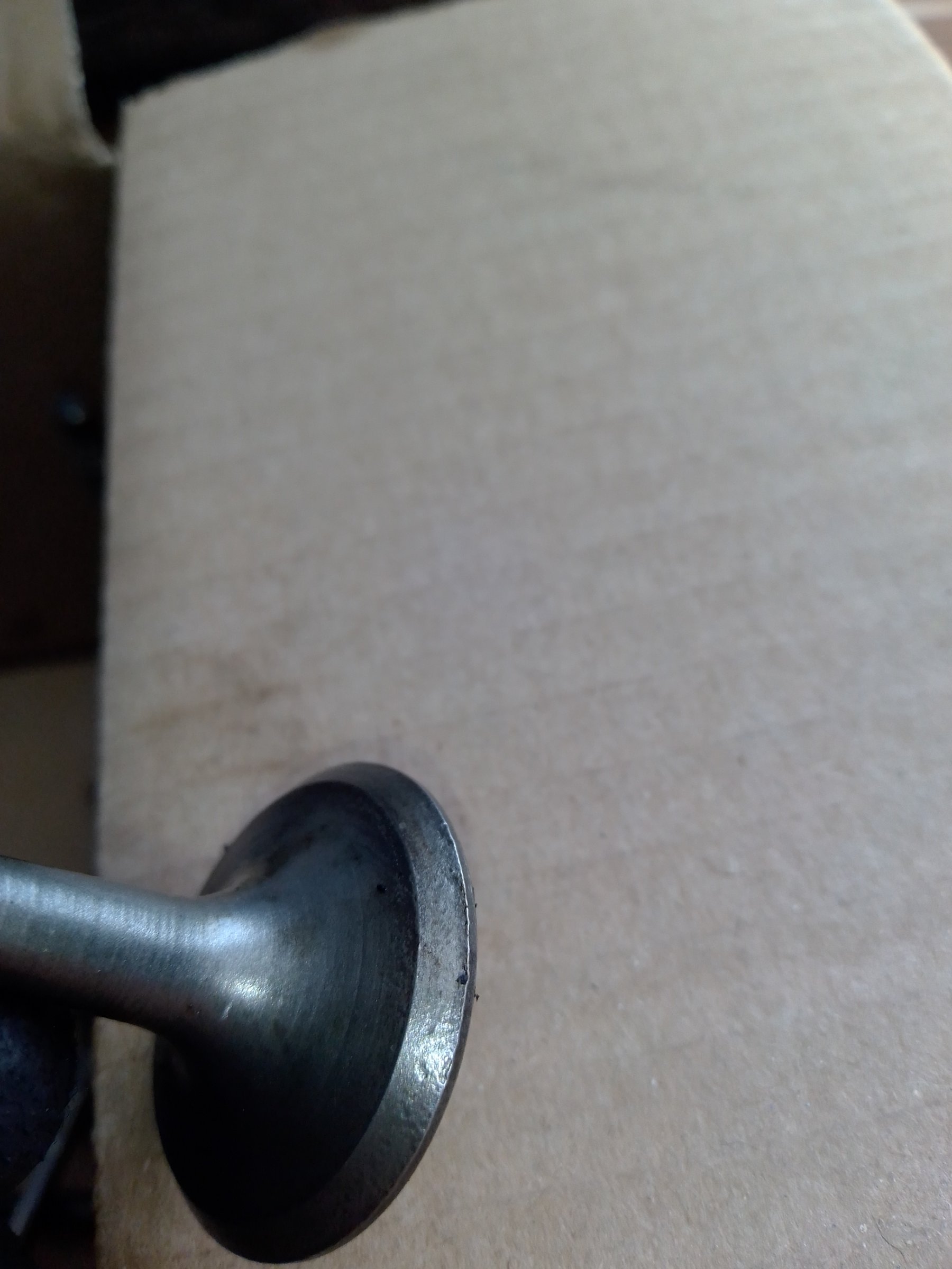

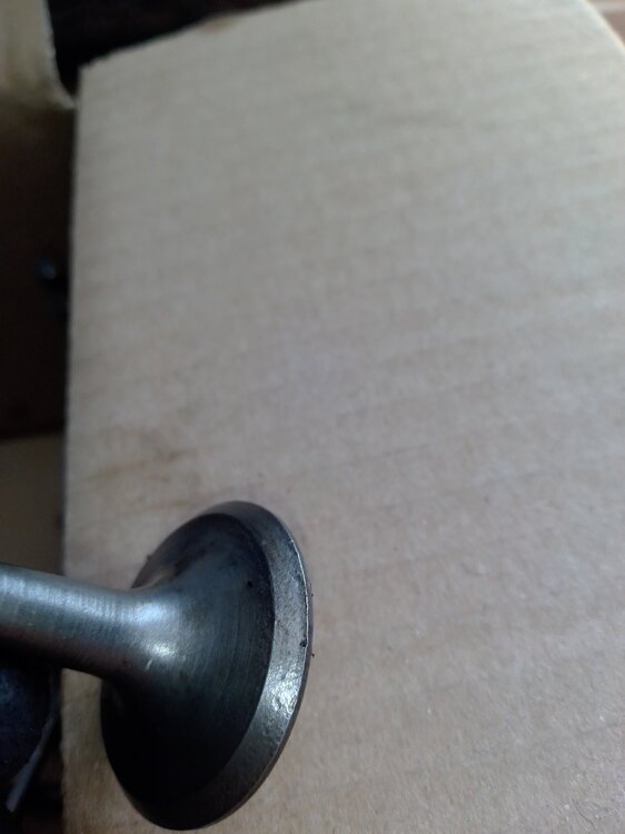

Kompression könnte ein Indikator sein. Aber wenn das Ventil wie auf meinem ersten Bild aussieht, dann ist das sicherlich zu 99% dicht aber trotzdem defekt.
Ein Motorbauer hat ja die Aufgabe das Bauteil zu prüfen und dir zu sagen was alles kaputt ist auch wenn es seinen Dienst noch verrichtet.
P.S: Du kannst die Sitze sowie Ventile auch mit einer Endoskopkamera beurteilen. Aber selbst wenn die Ventile und Sitze am Sitz noch i.O sind, dann könnte aber auch der Ventilschaft und die Führung eingelaufen sein. Und das kannst du erst nach der Demontage rausfinden. Aber solange die Kiste läuft, würde ich daran nichts machen. Sonst kann das ein Fass ohne Boden werden.
