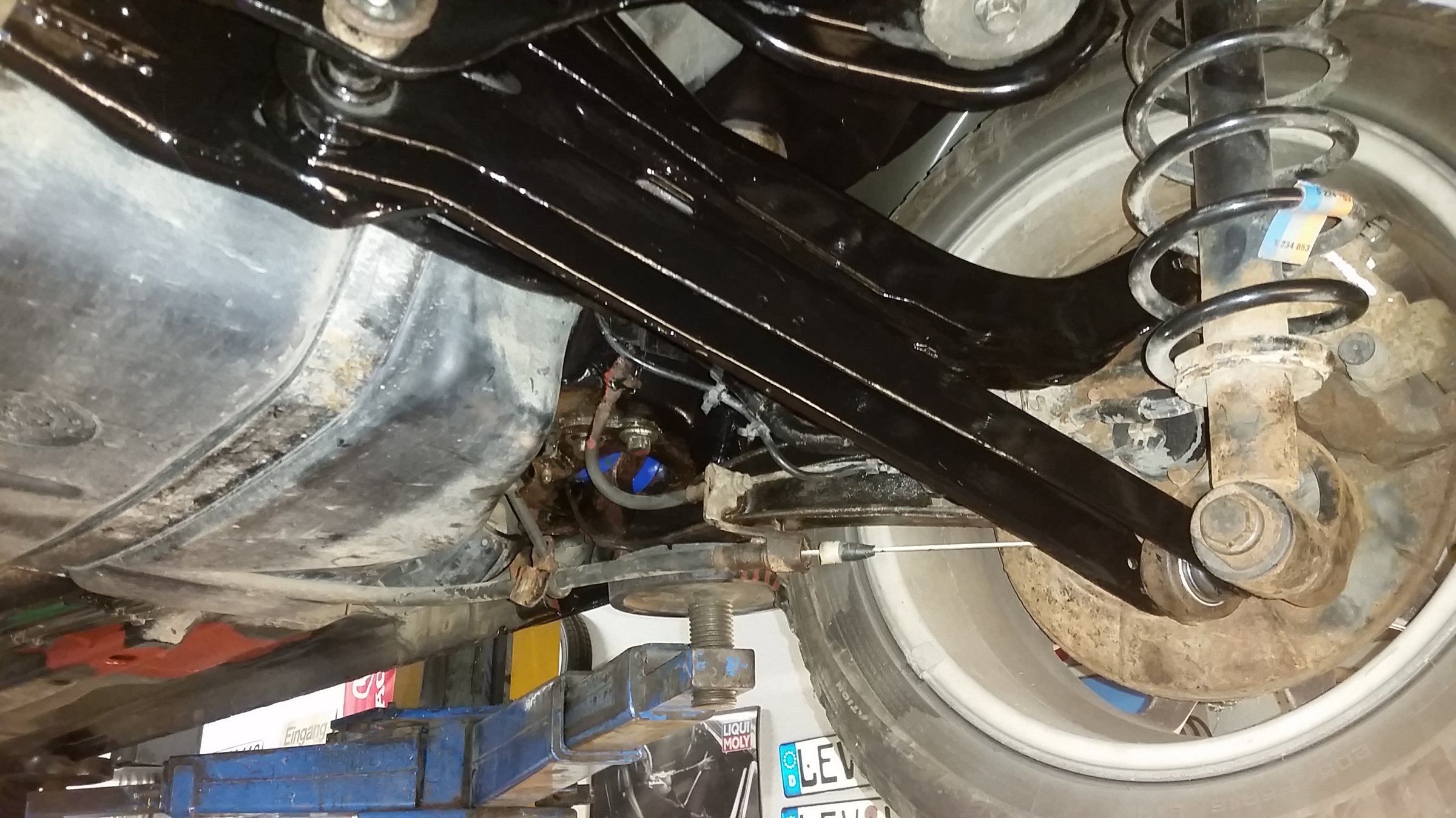

Die Schweiß/Rostarbeiten sind soweit vollbracht:top:
Der Wagen kann wieder auf die Straße, ohne auseinander zu fallen:biggrin:
Für den ganzen Plumpaquatsch habe ich 61,5 Stunden meiner Freizeit geopfert.
Die Zeit beinhaltet auch den ganzen Ausbau des Innenraums(Gestühl/Teppich/Konsolen/Kofferraum), sowie Zierstreifen entfernen...

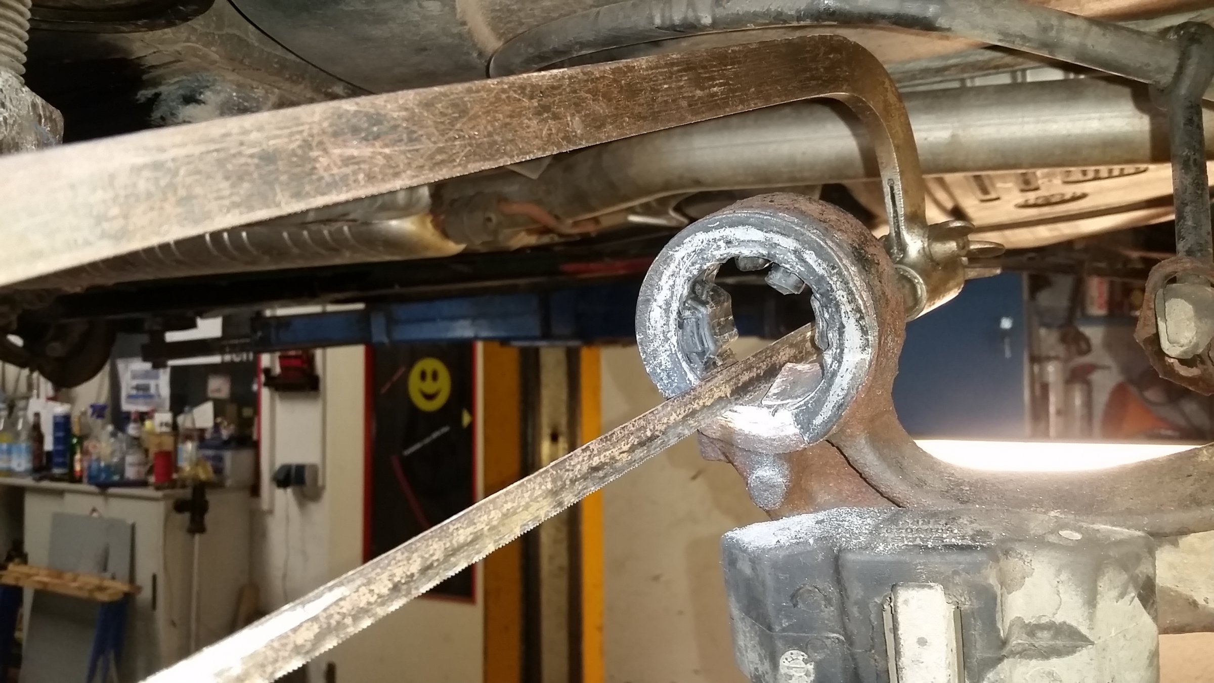

So, die alten Buchsen haben sich leicht gesträubt, aber letztendlich mussten sie raus:smile:
Neue PU-Buchsen sind drin und die Achse ist wieder an ihrem Platz:top:
