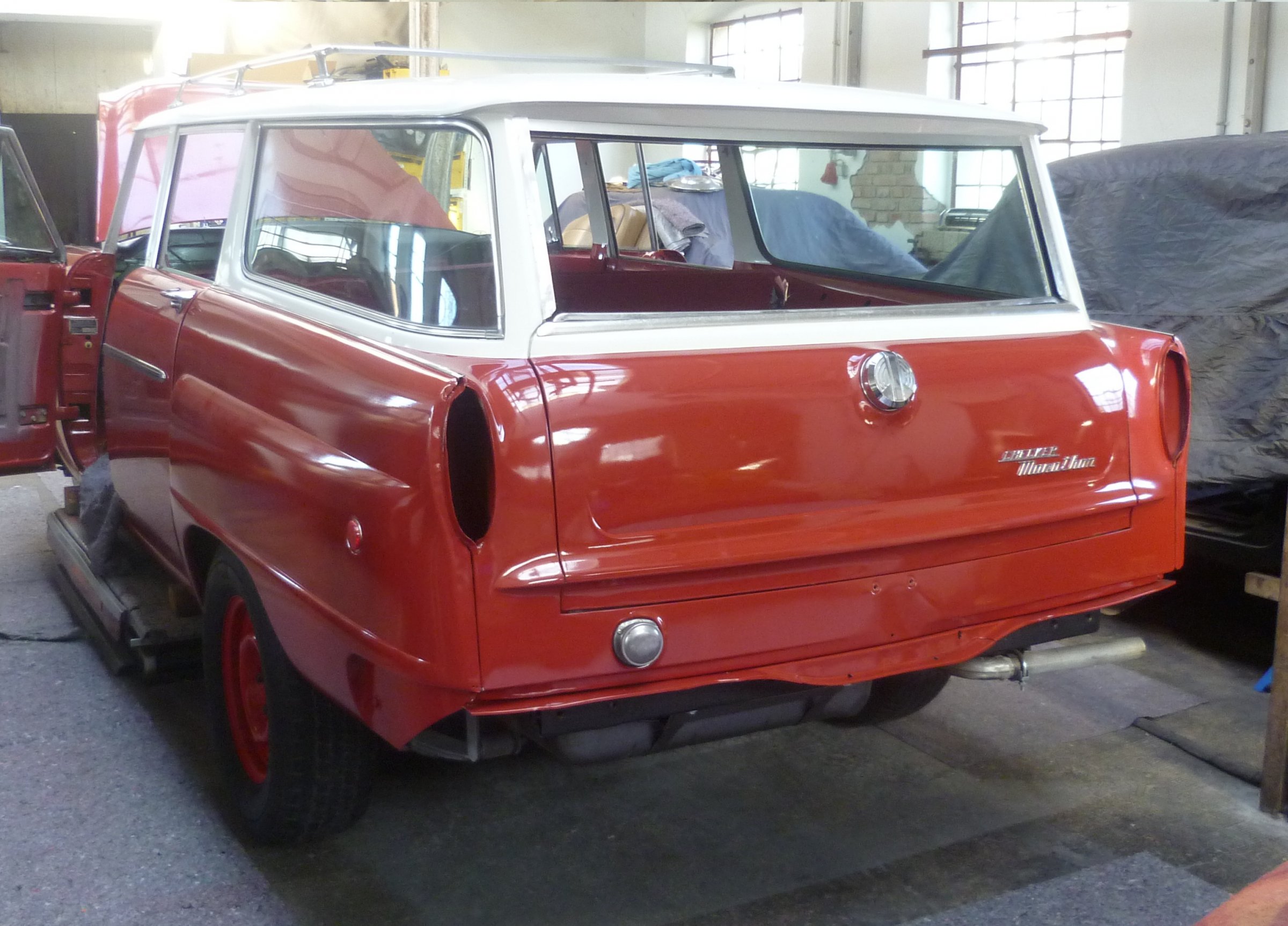

Die Karosse dieses 16S wurde vom Profi z.B. in 2016 komplett einschichtig lackiert.IMG_0978.thumb.JPG.1e2d2e11f96a4a89c414f2faf2b682f3.JPG
Und dieses Dach,Heckpartie und Innenraum habe ich im DIY einschichtig mit 2K gefärbtcheckerheck112015.thumb.jpg.69f7a534f14f8349c22a5db305d47427.jpg
Die Farbe wurde nach Lackmuster angemischt.

Also 1K geht, wenn der Profi kann und will?!
Der in der Auffahrt gefällt mir besser - wahrscheinlich liegt's an der Form
ja

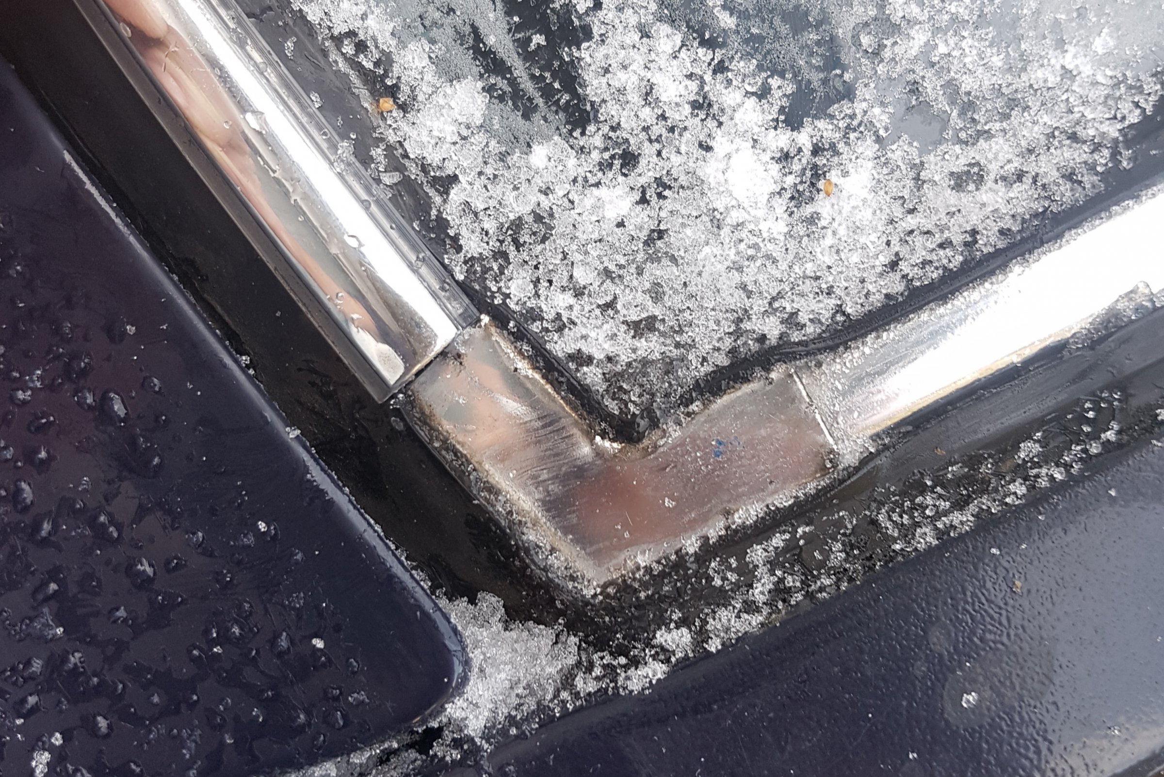

Jetzt brauche ich nochmal einen Tipp: Wo kriege ich die Chromleisten um die Fenster seitlich her?
Uwe
Nur original , also aus Schlachtungen.
Auf den Fotos sehen die aberdoch noch ganz brauchbar aus...
Schöner Mist, sind stellenweise recht verbogen so dass Wasser reinläuft
Mit Gefühl wieder geradebiegen?

Chromleisten:
Ersatz wirst Du nicht finden oder wenn, dann irgendwo weit weg. Versand geht ja wohl auch nicht.
Ich würde die Leisten vorsichtig entfernen, sorgfältig ausrichten, mit neuen Klemmen versehen und beim Einbau mit Dichtmasse oder Regenleistenzement (heißt wirklich so, gibt es von Teroson zum Abdichten von Scheiben) abdichten. Müßte gehen.
Viel Abzudichten gibt es dabei nicht:
Die Fensterrahmen sind gesteckt und die Schachtleisten geklemmt.
Die Frage ist aber, warum die Teile überhaupt krumm sind, ich hatte das so verstanden, dass die Lackierung noch original ist.
