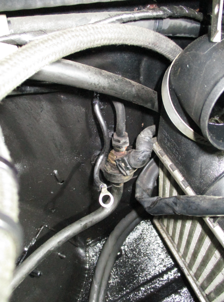

Taktventil hatte er im selben Thread auch gezeigt: https://www.saab-cars.de/threads/wo-gehoert-teil-nr-0280150300-hin.54094/#post-1047480

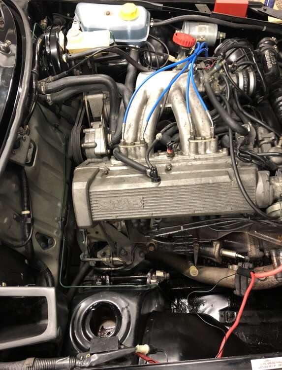

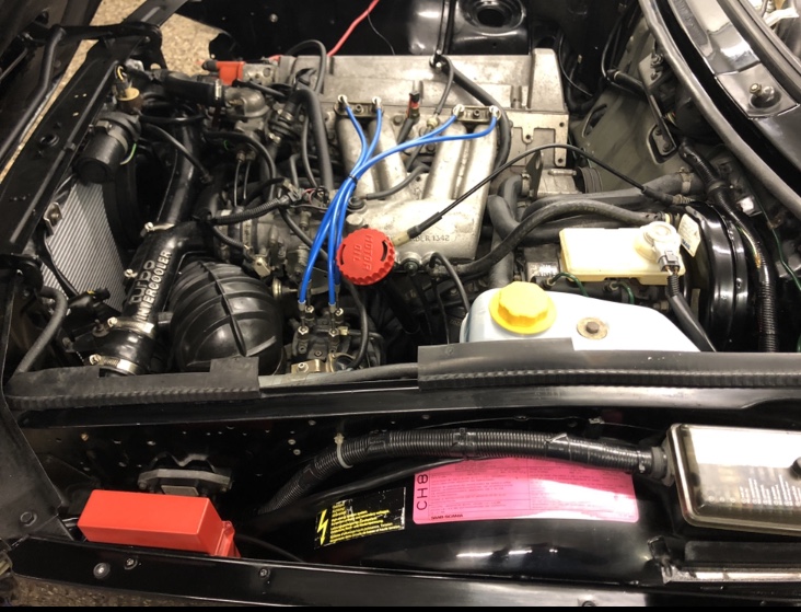

Perfekt. Danke für die neuen Infos! Hier mal ein paar Bilder anbei. U.a. auch von der Abgasanlage (JT 3") ohne Kat. Den alten Krümmer habe ich noch.
Die Lambdasonde ist ja zumindest noch da - mehr kann ich auf deinen Bildern zunächst nicht erkennen, das sollte ja ein eindeutiges Indiz dafür sein, dass da mal ein Kat war.

Is das die lambda? Ich dachte das wär ein Temperaturfühler und die Lambda gehört in den Krümmer :confused: ich seh ich muss noch viel lernen.. zumindest hatte ich das irgendwo so gesehen.
Oh, da isse ja schon ... die Sonde !
