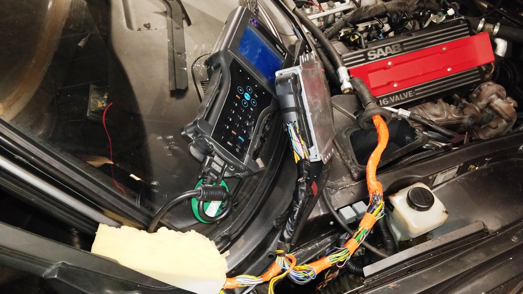

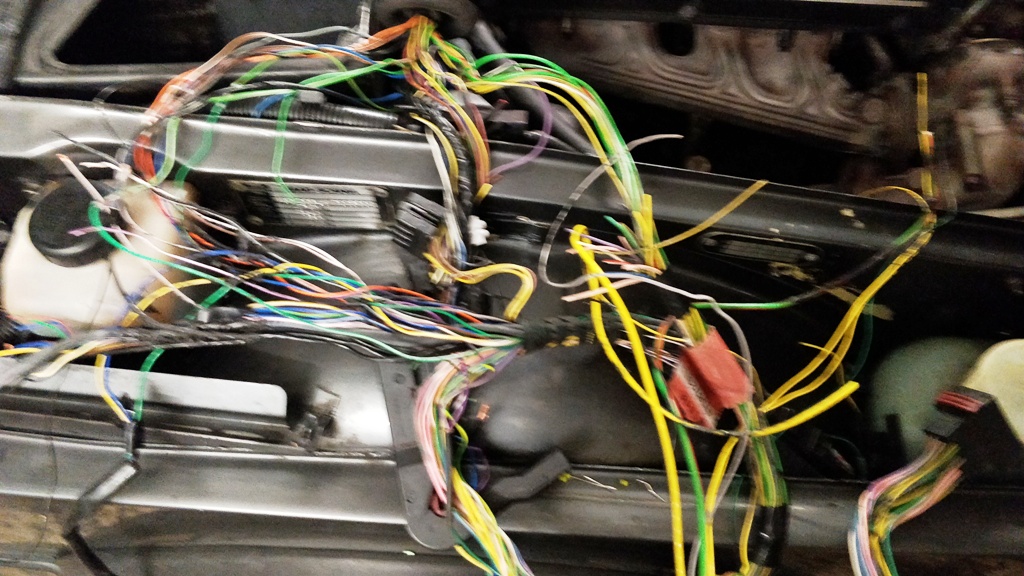

Kabelbaum.thumb.jpg.3da39ab1d4fe168228e7da1c47789b69.jpg Vielleicht kann mir wer helfen, Kabelfarben passen nicht :rolleyes:
Ob er danach immer noch.läuft?
Duck und wech.
Eigentlich will ich nur zeigen, mit den Teilen aus #2 kläppen so Spinnereien echt gut
Ist zwar nur zu einem 5tel fertig, links im schlechten Bild sind die verbundenen Adern, muss halt jedes Kabel messen.
Morgen kann die ECU an Ihren Werkseinsatzsort und ein H33/4 wird auch ordentlich angeschlossen:top:
Jetzt noch den ultimativen Tipp für die Umwickelung des Werkes?!
Der Baum ist inzwischen lang genug, um das Steuergerät am Serienort anzubringen.
So einen gepflegten Fehler P0605 konnte ich beseitigen.

Läuft gar mit ECU Outdoor und Rest an der Tür vorbei Kabelbaum2.thumb.jpg.ab4808232a5f993d61033b5cf52c63c5.jpg,
so kann es bleiben.......................:-)
