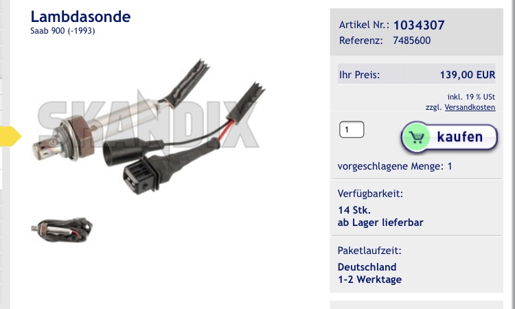

Es gibt die Originalsonde noch .... wenngleich teurer .... aber immer noch erschwinglich.
Ist die bei Skandix original? Auf jeden Fall auch eine Universalsonde...

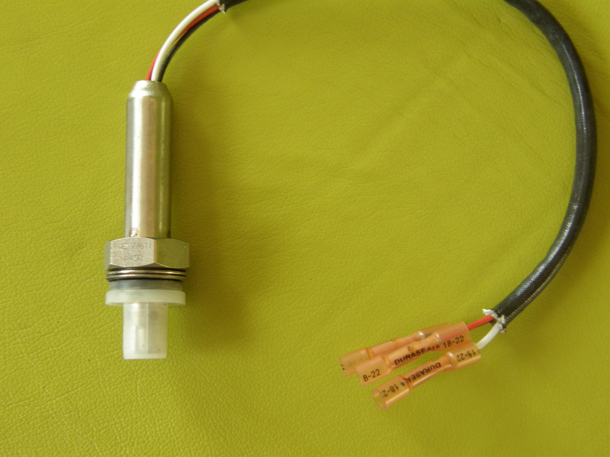

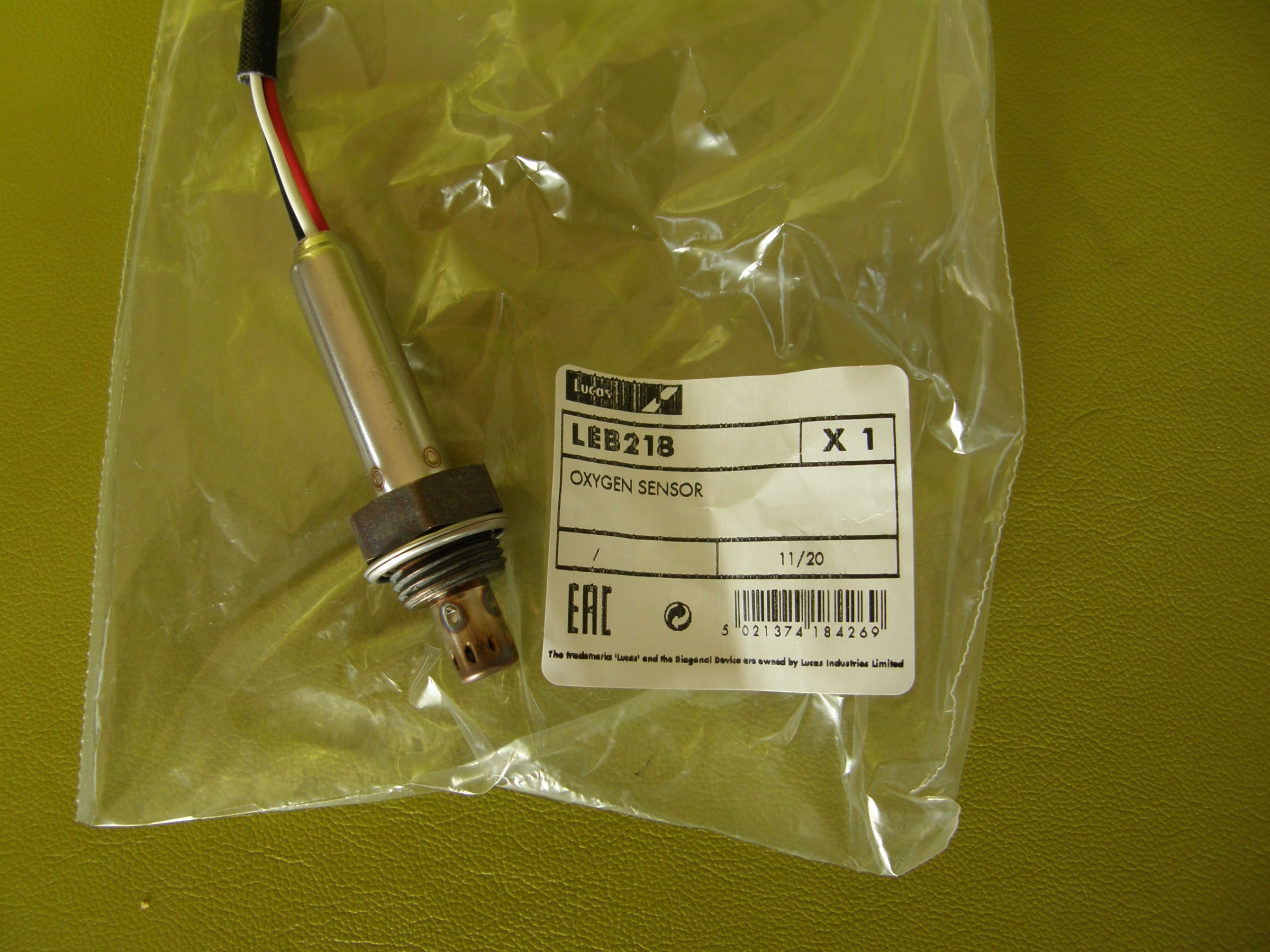

leider findet man nur die LEB218 und LEB230. Die 218 hat einen Stecker für Alfa, die 230 hat keinen Stecker. Man muss also die Kabel crimpen, um den Stecker der alten Sonde zu verwenden.
Die Bezeichnung der Sonden lautet jetzt : LEB... und nicht mehr SEB... . Der Einsatzbereich ist aber identisch.

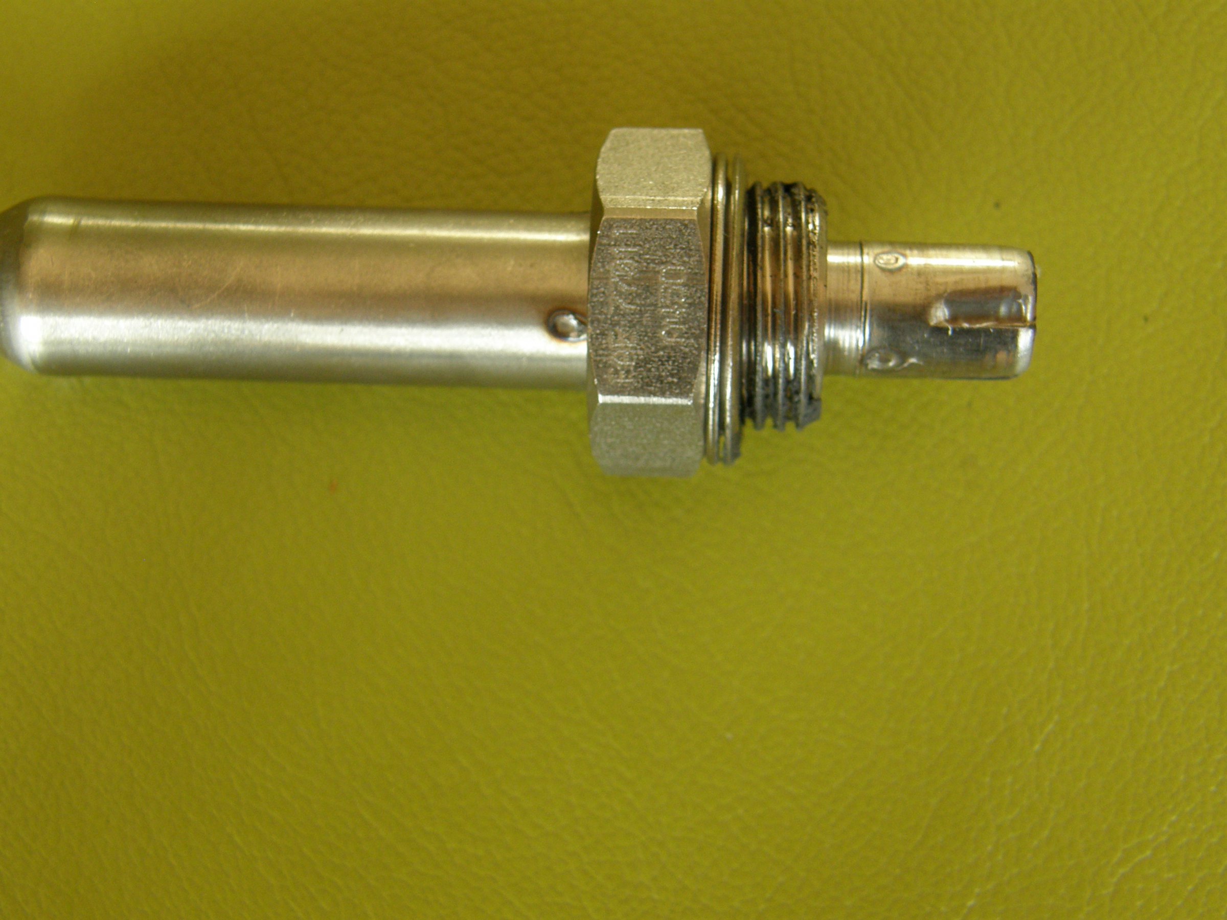

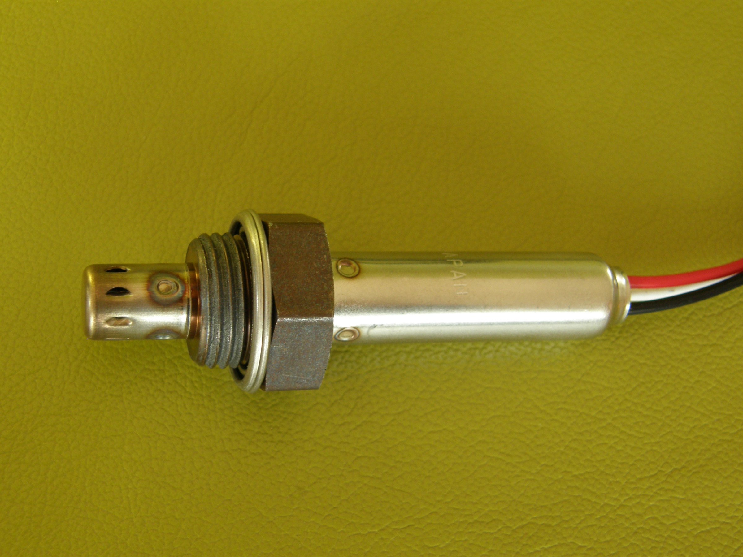

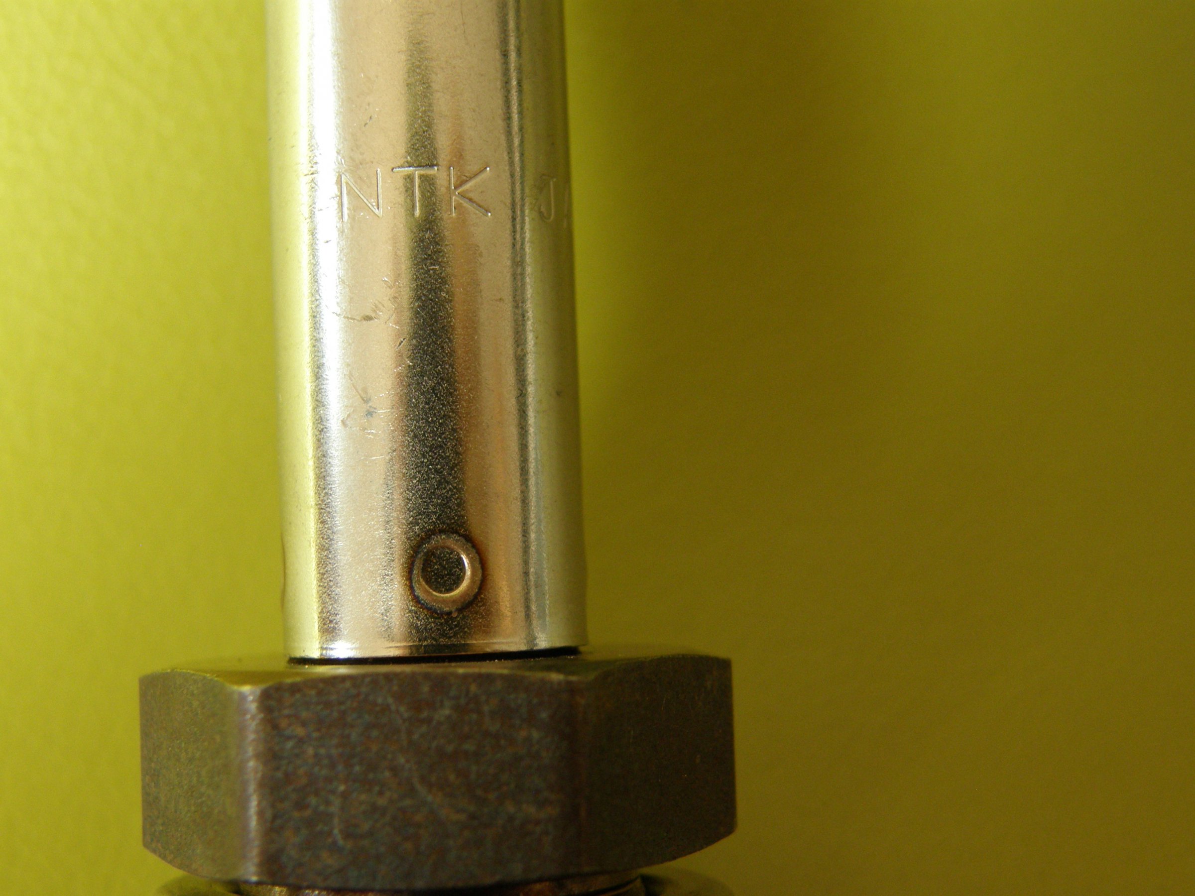

Ich habe dieser Tage eine bestellt. (s. Bilder im Anhang)

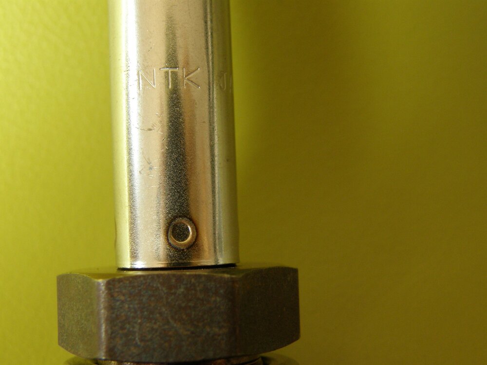

Interessanterweise trägt sie die Gravur: NTK JAPAN
Achtung: Es handelt sich um Titandioxid-Sonden.
Diese sind nur für Lucas-Steuerung/Einspritzung geeignet. Nicht für Bosch-System!!

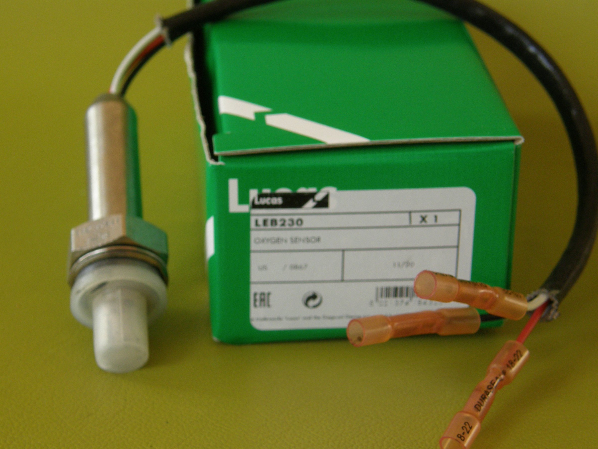

Jetzt habe ich auch die oben bereits erwähnte LEB 230 bekommen .
Auch hier wieder eine Überraschung bei der Gravur ( siehe 3. Bild ) : das steht :
FAE 77011
A450

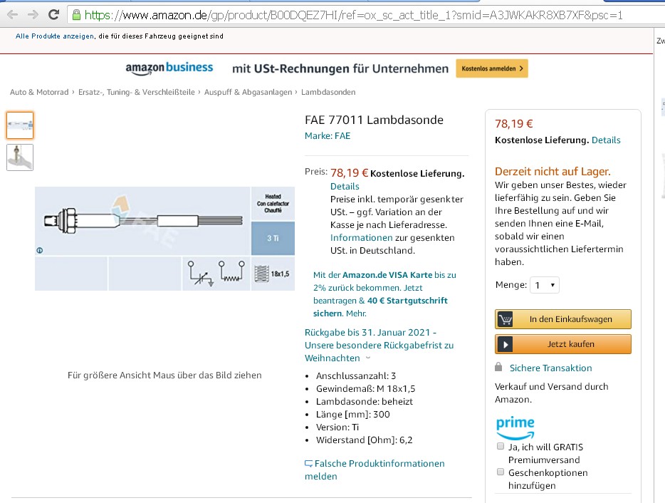

Google führt dann zu diesem Link:
https://www.amazon.de/gp/product/B00DQEZ7HI/ref=ox_sc_act_title_1?smid=A3JWKAKR8XB7XF&psc=1
P1010116.thumb.JPG.b7ad9f5c051534e35a3fe574ce191bb7.JPG P1010115.thumb.JPG.2c29abc1b03157420b1929f49ffdc7f2.JPG P1010114.thumb.JPG.0d3b0781ed93dde99ea3bb99c89b7316.JPG FAE77011.jpg.eb54f4197463433244a91472ddce0da9.jpg
Unter der Marke Lucas werden offenbar also Sonden verschiedener Hersteller vertrieben.
(Ob es sich dabei evtl. um B-Ware handelt, würde ich bei dem für eine Titansonde auffallend niedrigen Preis nicht ausschließen wollen.)

Habe eine der 230er Sonden bestellt. Die Aufprägung ist von NTK- Japan.
Bestätigt Helmuts These.
