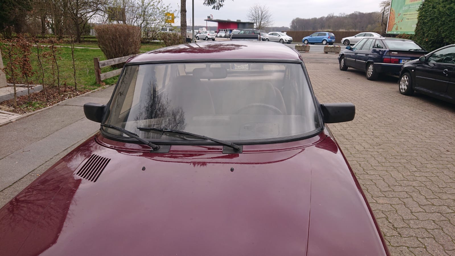

Sieht erst einmal ganz gut aus. Habe aber nur dieses Foto gesehen und mir scheint der Kader ist auf der Beifahrerseite nicht richtig drin. Vielleicht ist es aber auch die Ecke von der Außenspiegelverblendung...ich muss das die Tage mal in Augenschein nehmen.
Aber die Scheibe ist drin. Danke Euch allen!7a3f6714-0ccd-4de3-a818-36a5e780f9b1.thumb.jpg.8116f269677cb8feb723258e386ec2f1.jpg
Scheibe drin. TÜV und H Kennzeichen erhalten. Alles gut!! Auf die nächsten dreissig Jahre. Skøl.

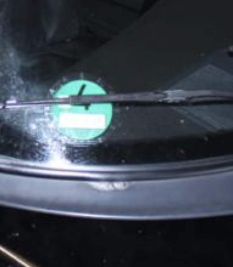

Rostblase am Scheibenrahmen unten Vermutlich durch unsachgemäßen Scheibentausch vor Jahren
Ohne neue Scheibe

Hängt stark davon ab, wie es drunter aussieht. Wenn das nur die Spitze vom Eisberg ist, wird's auf jeden Fall mehr werden.
1000-1500 € ist knapp und nur dann zu realisieren, wenn da nicht viel an der Karosserie gemacht werden muss...sind da schon Durchrostungen und muss da geschweißt werden....:flute::flute::flute:
