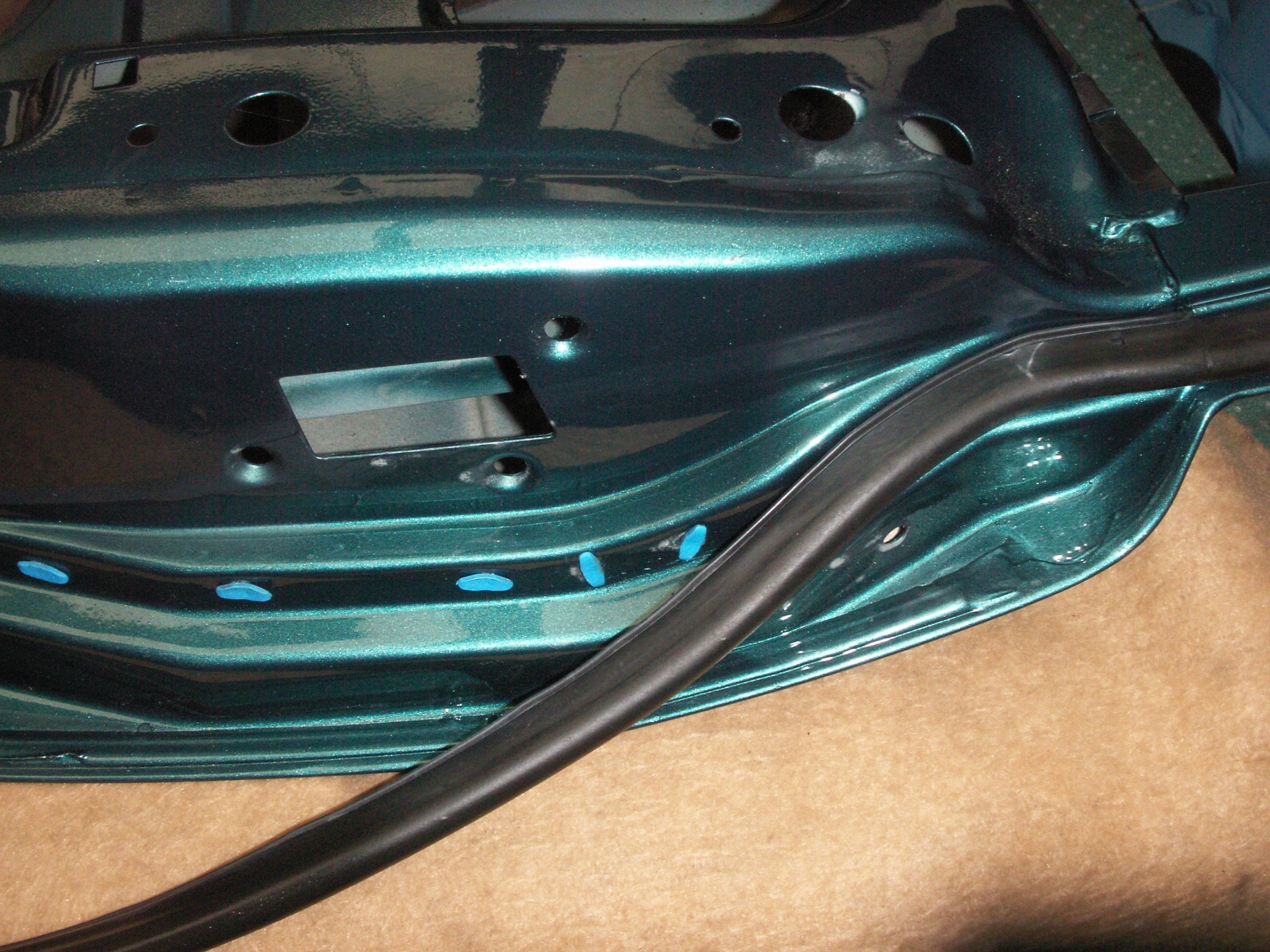

Hier die Fotos vom Bauunterschied:
Tür 1988:
Tür vermutlich ab 1990:
Habe noch eine Frage. Sehe ich das richtig, dass die Türdichtung ohne Zerstörung nicht demontierbar ist?
Danke & Grüße
Sewa
Nein, das ist nicht richtig (wie kommst Du darauf?):
Aus den Haltepins knöpfen, falls diese zu fest sitzen und die Pins anschliessend einzeln ziehen.
Hallo Klaus,
das mit dem Knöpfen habe ich mich schon vorgestellt bzw. gedacht. Allerdings bröselt dann die Dichtung auf. Und Pins herausziehen geht auch nicht. Entweder brechen die ab oder die "Flügel" biegen sich hoch.
Vielleicht mache ich auch etwas falsch? Alte Dichtungen zu demontieren, bin ich eigentlich von gut abgehangenen Cermedissen gewohnt bzw. habe dafür "Gefühl".
Jedenfalls habe ich nicht wie King Kong daran herumgerissen.
Ich habe meine Versuche an der alten Fahrertür gestartet. Die definitiv bessere Türdichtung ist an der "neuen" Tür. Und bevor diese Dichtung und auch die "Nupsis" futsch gehen, wollte ich gern wissen, wie man die vernünftig ausbaut.
Danke an Euch!
Grüße
Sewa
Moin!
Tür 1988:
Lt. EPC Wechsel mitten im MY '89 von VON 21109 zu 21110.
Die Dichtungsnupsis gibts noch zu kaufen
Also die Dichtungen seitlich von den Nupsis wegziehen (die Öffnung verlängert sich dadurch, und ein Flügel passt hindurch. Dann in die andere Richtung...)
