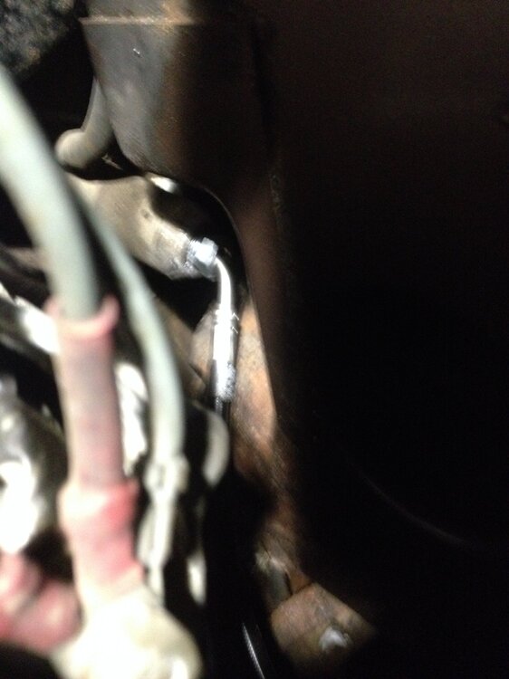

Einbau geht gut, jedoch hatte ich den HBZ und den Ausgleichsbehälter eh schon raus. Mit einem kurzen 13er kann man den oberen Anschluss dann gut erreichen.
