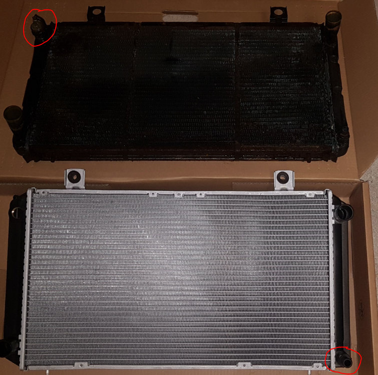

Ich hatte mein System vorher abgedrückt, bei 1,5bar ist der Kühler in die ewigen Jagdgründe gegangen, Bilder stell ich mal ein, sobald ich am PC bin.

Danke aber mich hat der Ehrgeiz in dieser Sache gepackt, will ich hinkriegen. Zur Not ist der Kühler schnell getauscht, gibts für 159 bei Sc......x. Bisher war das Teil dicht!

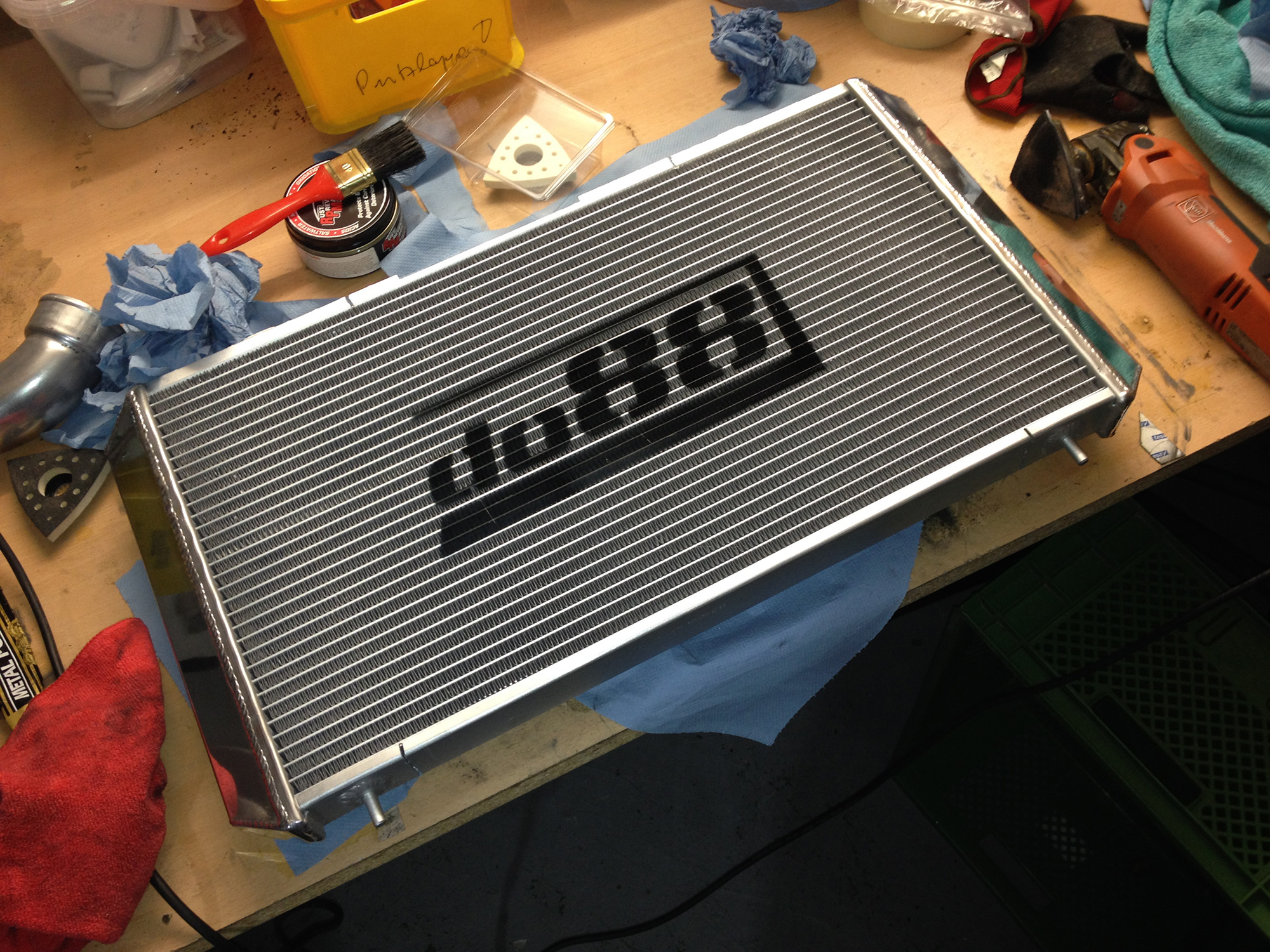

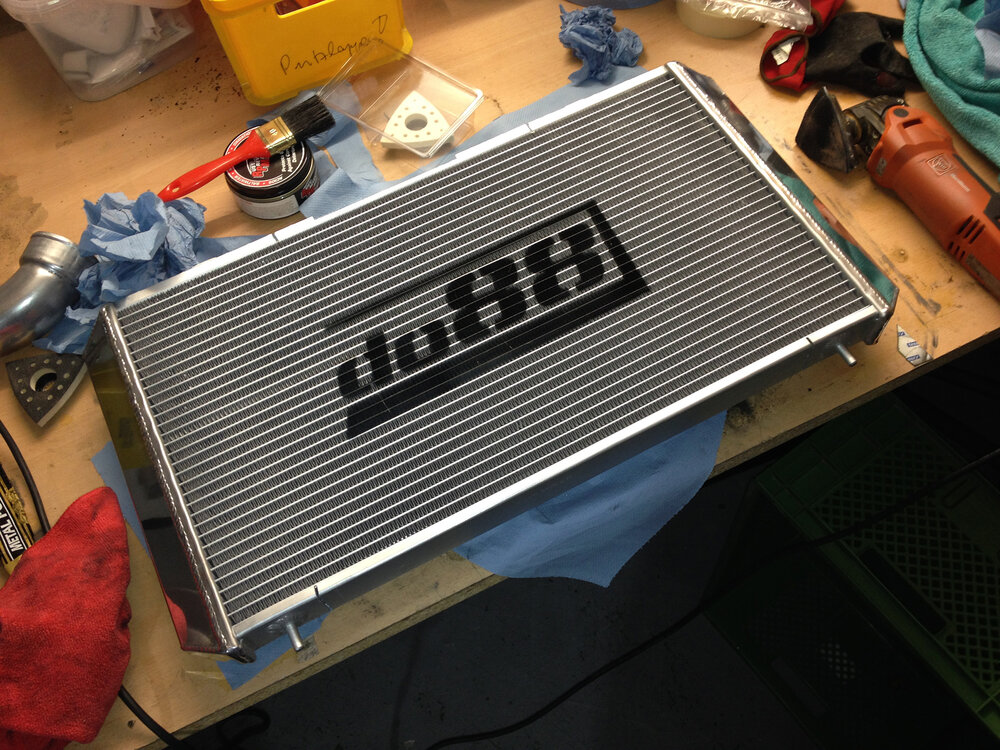

Ich hatte bis letzten Herbst auch noch den Original-Kühler im Auto. Als dieser undicht wurde, baute ich den bereits besorgten Ersatz ein und der überzeugt mich bislang sehr (auch bei Außentemperaturen jenseits der 30°)... Ist übrigens auch »plug and play...«:cool:
Na ja, der ist auch noch etwas dicker als der Turbo-Kühler, also mehr Inhalt. Bisher sehe ich dafür keine Notwendigkeit
...also mehr Inhalt...
Ja, ungefähr 1,5 Liter mehr als mit dem Original-Kühler.

Kann mich da Klaus nur anschliessen: Die ollen Kühler setzen sich offenbar wirklich gern zu, bzw. bilden innerliche 'Isolationsschichten', so dass die Wärmeabgabe signifikant leidet.
Wie alt ist der Kühler?
