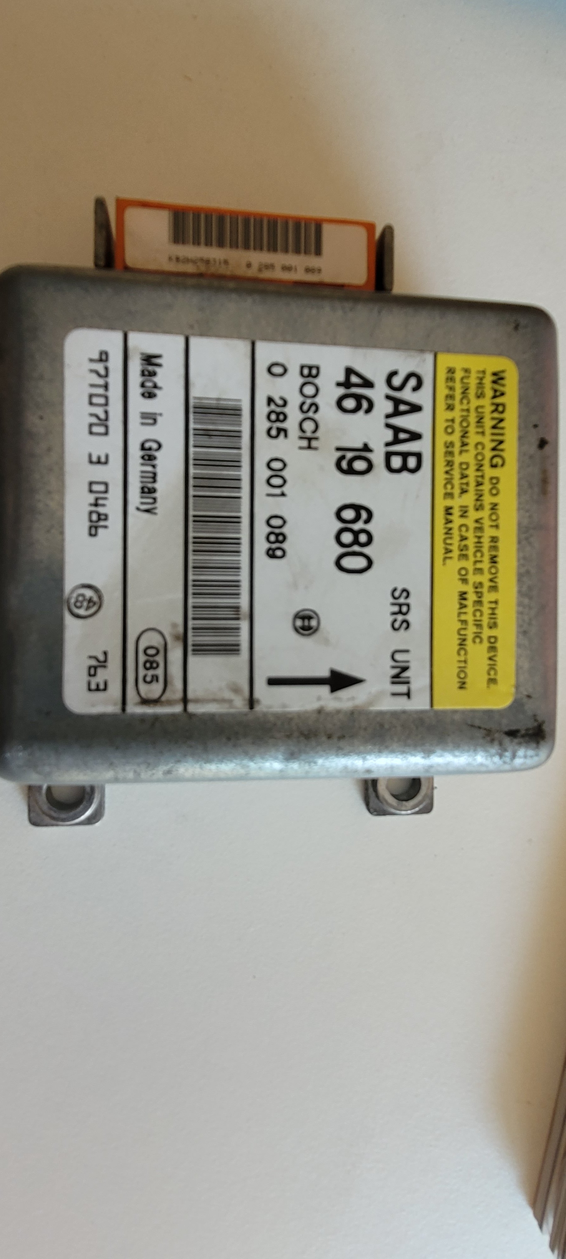

Mein Gerät stammt auch aus dem 97er Schlachter, ist aber noch ungeöffnet.
Wer es zu Forschungszwecken möchte, bitte melden.
Ich hoffe nicht, gegen die Marktregeln zu verstoßen, Gerät ist kostenlos. Ansonsten bitte löschen.
Also auch ein spontan ausgelöster?
Wenn sich niemand anders interessieren sollte, würde ich das öffnen und fotografieren und hier einstellen. Aber das könntest du doch auch, würde das Verschicken sparen.
Zum Vergleich würde mich noch eins aus einem Unfallfahrzeug interessieren...
Nee, hat nicht ausgelöst, könnte man theoretisch noch verwenden, deswegen werde ich das Gerät auch nicht öffnen.
