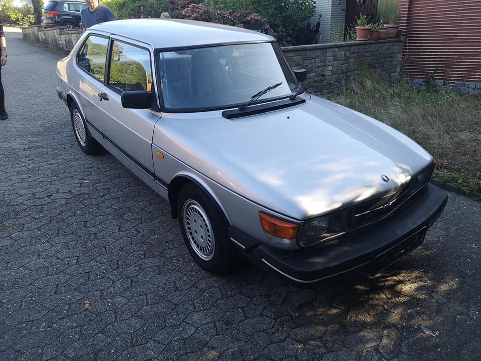

Seit ein paar Tagen bin ich Besitzer eines schönen 90ers von '87 (mein Baujahr).
Ein paar Sachen sind sicher zu machen - da der Dicke schon 250tkm auf dem Buckel hat.
Dieses Jahr gilt es auf jeden Fall noch die Achsmanschette vorne rechts zu erneuern und die Fahrertür zu schweißen (unten/innen Rost bzw Durchrostungen).
Dazu habe ich bei Skandix zwei Rep-Bleche gefunden:
http://www.skandix.de/de/fahrzeug-teile/karosserie/reparaturbleche/reparaturblech-tuer-tuerboden-links/1019499/
http://www.skandix.de/de/fahrzeug-teile/karosserie/reparaturbleche/reparaturblech-tuer-unten-innen-links/1019493/
Meine Frage dazu: hat jemand solche Bleche schon einmal eingesetzt, vielleicht sogar ein paar Bilder oder gute Tipps zum Vorgehen für mich?

Bei den meist nur partiellen Durchrostungen an den Türinnenseiten genügt es mit (1,2-1,5 mm ) Stahlblech zu arbeiten.

Danke dir! Ich bin am Überlegen, ob ich nicht nur partiell erneuere, sondern gleich neue Bleche nutze, damit da erst einmal Ruhe ist…
Kommt halt darauf an, wie weit der Rost fortgeschritten ist. Hast du mal Fotos?

Muss ich heute Abend mal machen. Aber es sind schon einige kleinere Durchrostungen über die gesamte Breite unten vorhanden.

Gucke Mal hier : https://www.saab-cars.de/threads/restaurierung-saab-900i-sedan-steili.59112/page-5
Hab da Bilder von meinen Türen drin als Beispiel
So sieht meine Tür in etwa auch aus!
Hattest du verzinkte Reparaturbleche oder Standard-Blech? Schutzgas-geschweißt?
Standart Blech bei Skandix gekauft :smile:
Einschweißen lassen bei einer kleinen freien Werkstatt meines Vertrauens um die Ecke :top:
Hab alle vier Türen schweißen lassen und auch die Endspitzen/hinteren Kotflügel
Hast du die Vorarbeiten gemacht? Oder komplett übergeben?
Schweißen und lackieren habe ich machen lassen... Das Abrüsten der Türen habe ich selber gemacht...
Zusätzlich noch die Fensterheber überholt und die Fenster mit neuen Führungsgummis versehen
Das Schweissen dieser Bereiche ich relativ einfach ( falls man mit dem Schutzgasgerät etwas vertraut ist).
