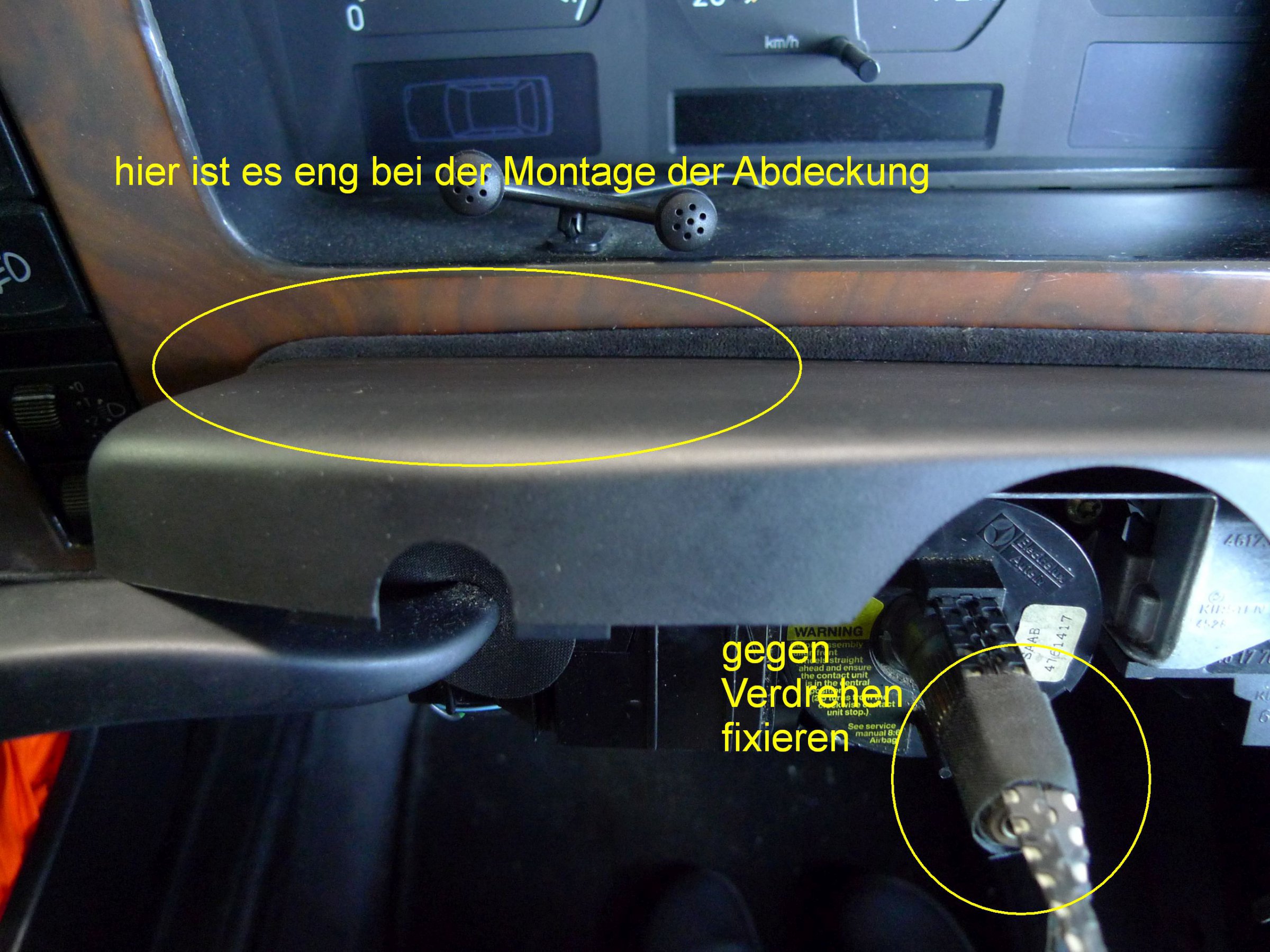

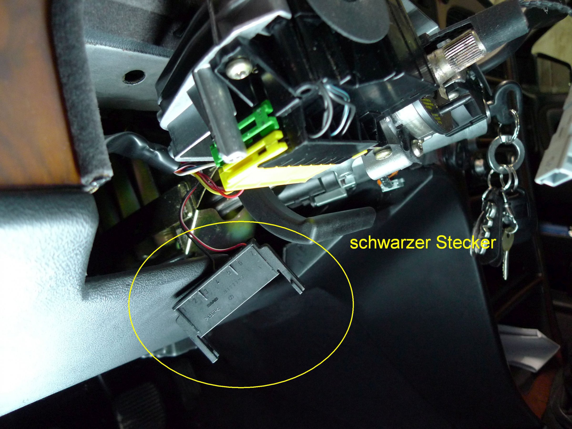

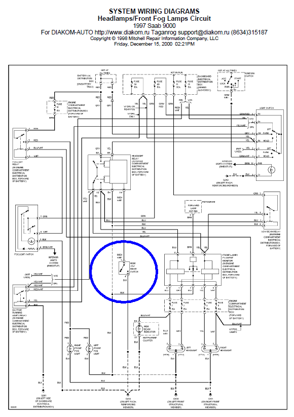

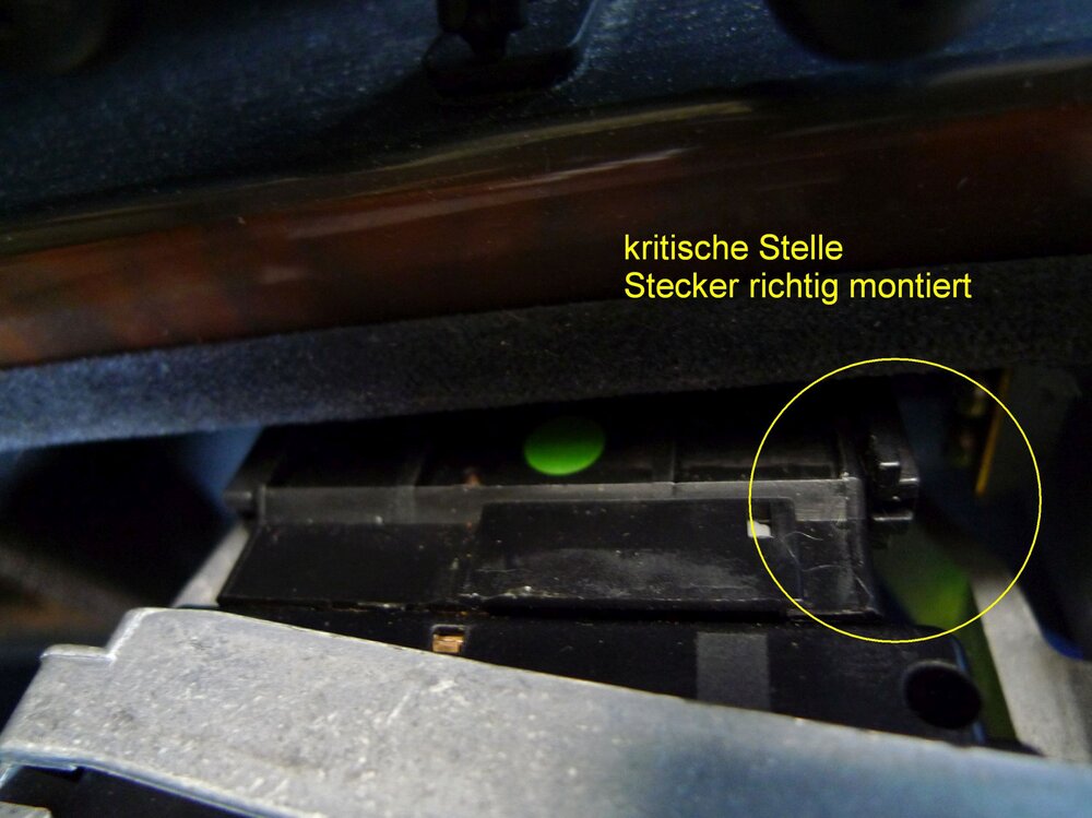

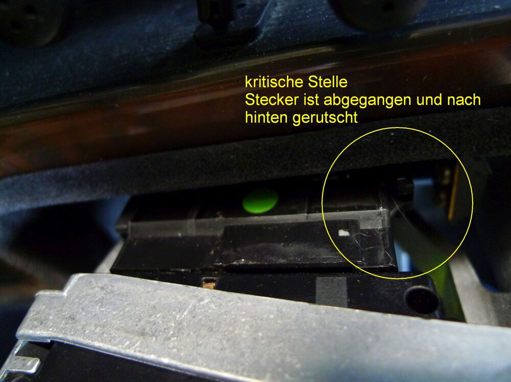

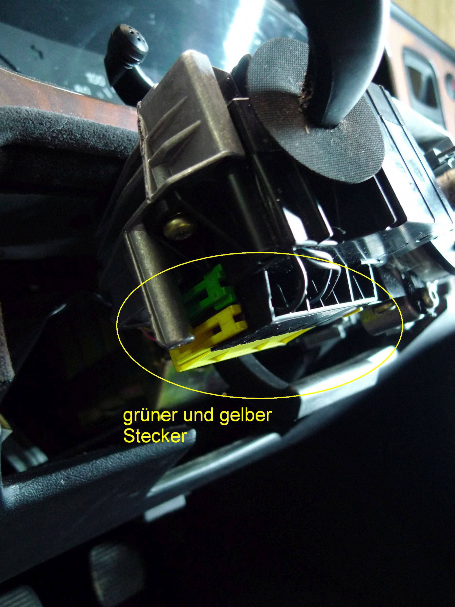

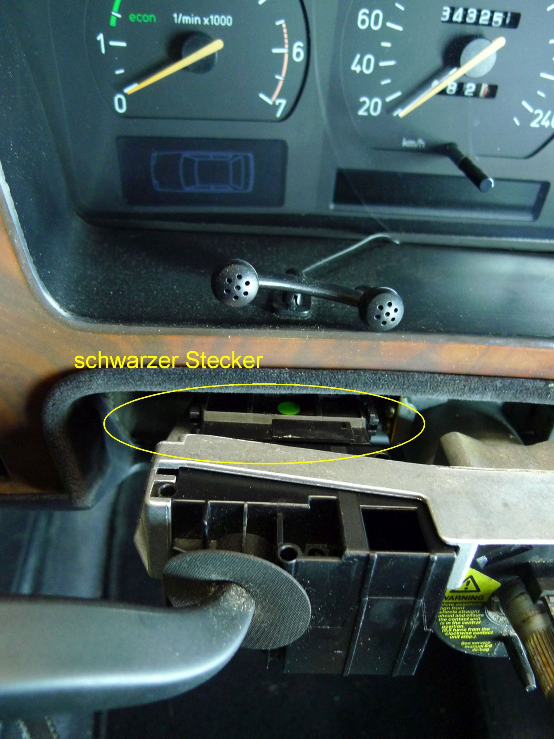

Mit Verlaub Joschy:hello:, Deine Ausführungen zum 902 helfen da reichlich wenig, weil es beim 9000er eben gaaaanz anders ist, wie meine folgenden Bilder zeigen. Ich habe die mal reingestellt, damit es anderen nicht ebenso ergeht wie mir. Grundlage ist der Schaltplan. Der Schalter HIGH/LOW BEAM SWITCH hat genau einen Stecker mit genau zwei Kabeln, rot-weiß und schwarz. Es ist der schwarze Stecker oben am Lenkstockschalter. Und der kann, so vermute ich, leicht abgehen wenn man die obere Schale der Lenkstockverkleidung montiert. Da geht es nämlich ziemlich eng zu. Ich vermute mal, das ist mir bei der Montage der Kontaktspule für den Airbag passiert. Mein Fernlichtausfall vor ein paar Wochen hatte damit nichts zu tun. Das war damals ein defektes Relais. Zufällig ist halt alles jetzt innerhalb 2-3 Wochen aufgetreten.
Aber nun ist das Problem gelöst, Danke für die zielführenden Hinweise insbesondere von [mention=39]gerald[/mention] in #48 :top:. Da hab ich nämlich gelesen, dass mir dasselbe vor ein paar Jahren schon mal passiert ist :redface:, und ich Dösbaddel asdf hab das glatt vergessen.
SchaltplanHeadlamps.thumb.PNG.cd4ab27d4b2884176729ae09c009f23e.PNG Lenkstockschalterlinks-1.thumb.jpg.80ca68ff3ef4aa192b15bbe04776657f.jpg Lenkstockschalterlinks-2.thumb.jpg.a982e5720e8590ab46b63db4f286543e.jpg Lenkstockschalterlinks-3.thumb.jpg.037e256d3b42dcc5133d2beb75b4d066.jpg Lenkstockschalterlinks-4.thumb.jpg.5783a886f99c9e4d7e3884073910fdda.jpg Lenkstockschalterlinks-5.thumb.jpg.6d47b4428ad74e9887131360a58661c1.jpg Lenkstockschalterlinks-6.thumb.jpg.3368419bc14e538f478c53cb433e147a.jpg
Ja diesen Stecker schiebt man sich gerne zumindest zur Hälfte runter wenn man die obere Schale der Lenkradverkleidung montiert.... da bist du nicht der einzige.
Und du bist auch nicht der einzige das zu vergessen wenn man Fernlicht Probleme hat:tongue:
Auf die einfachsten Lösungen kommt man immer zum Schluss:biggrin:

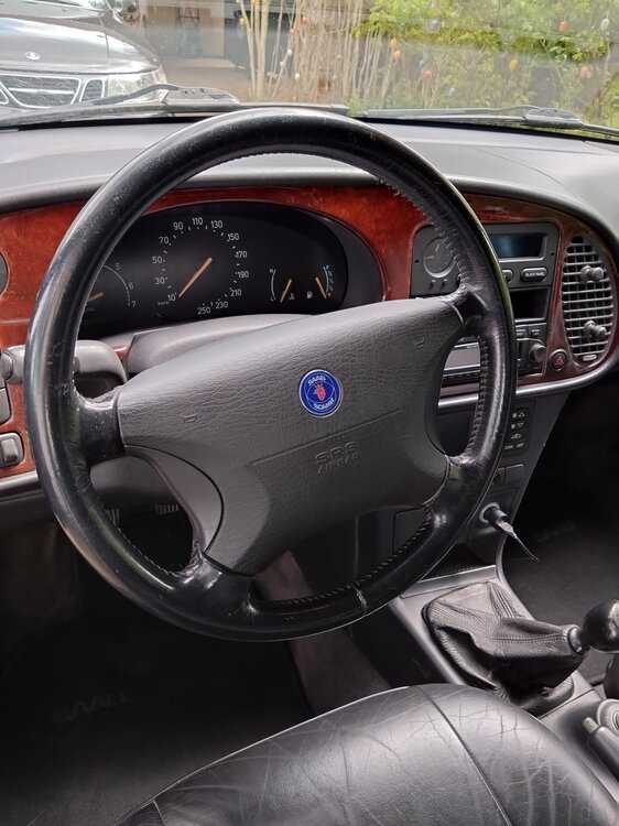

Moin liebe Gemeinde,

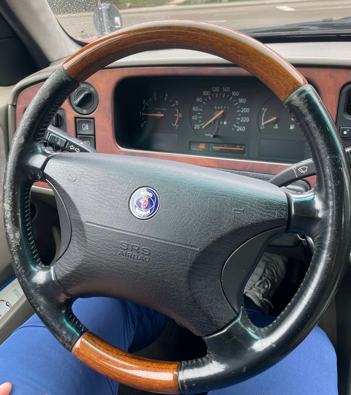

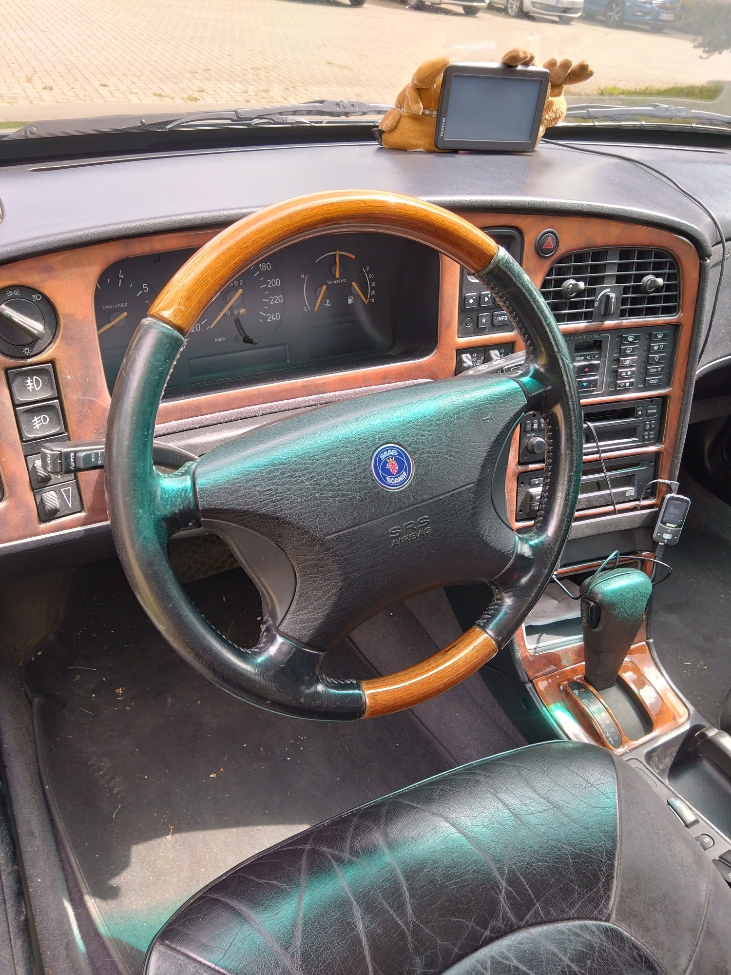

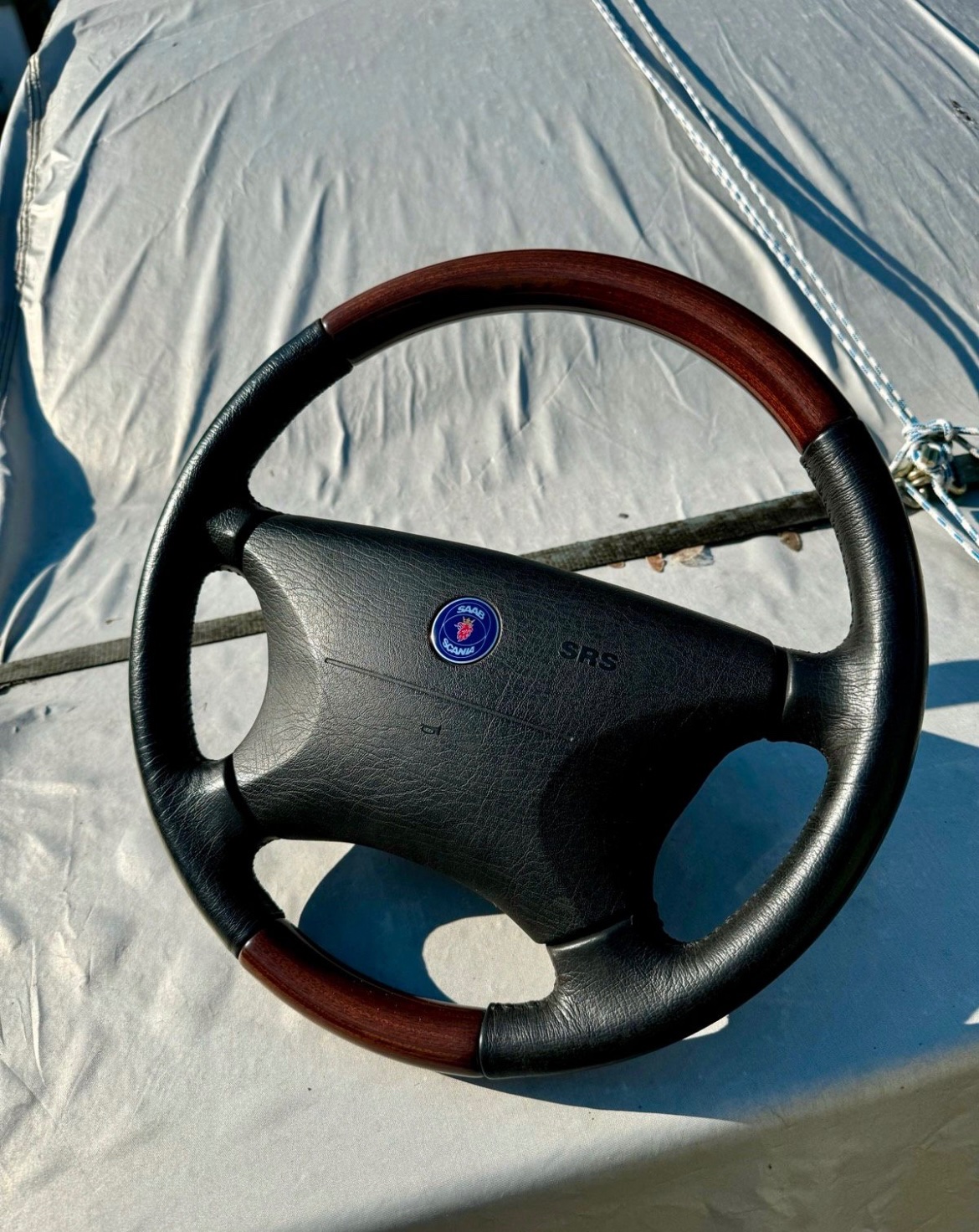

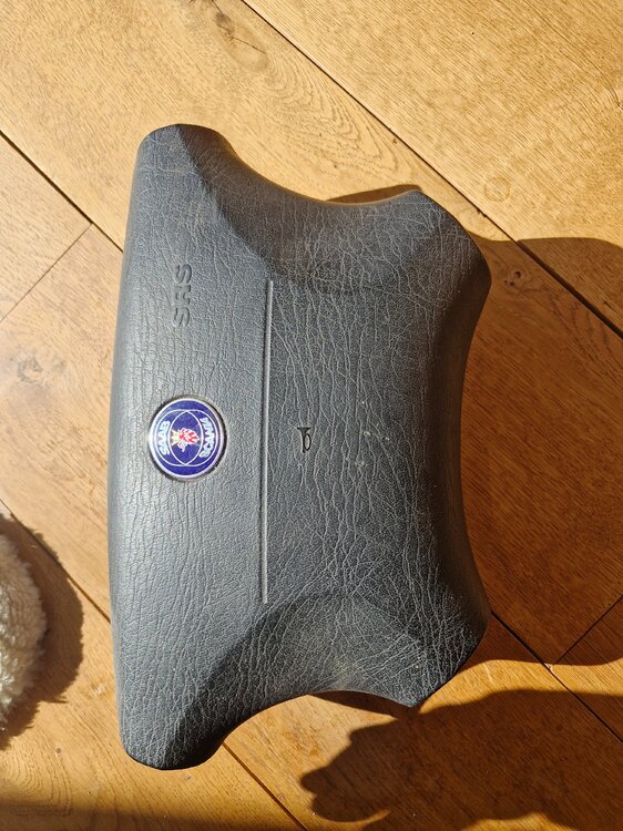

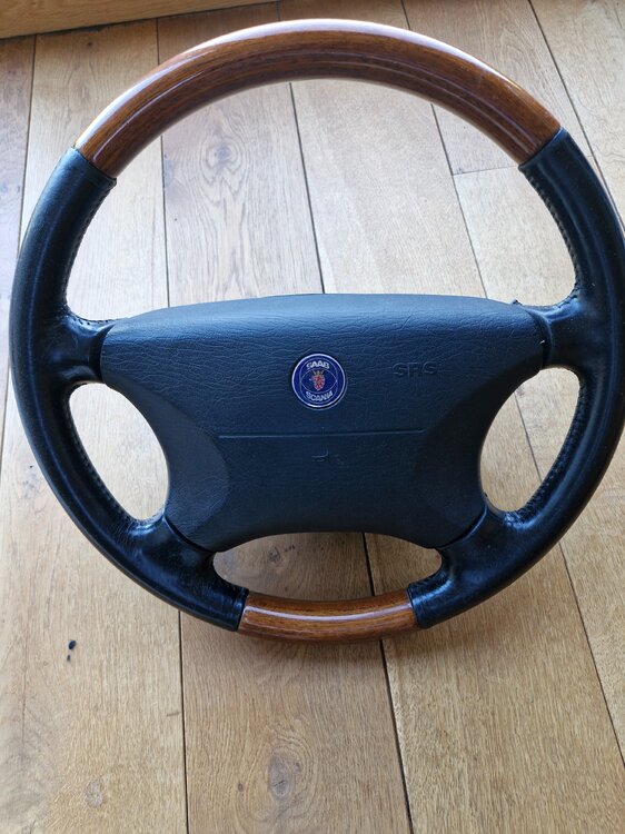

kann mir einer den Unterschied zwischen diesen Lenkrädern bzw. Airbags nennen?
Dachte die Anniversary-Lenkräder sind alle gleich!?
SP
Hat das linke einen „falschen“ Airbag? Mit den Blindkappen für die Tasten so noch nie im 9000 gesehen …
Das linke ist ein original Anniversary Lenkrad! Das passt so.
Aber das rechte ?
Das rechte sieht aus wie neu … und das Anni Lenkrad mit den Kappen sieht echt bescheiden aus, würd ich persönlich nichtmal umsonst nehmen :biggrin:
Das linke war auch so im 9-5 verbaut – mit oder ohne Tasten. Ich kann mir vorstellen, dass bei den letzten 9000ern die Lenkräder ausgegangen sind und deshalb die Lenkräder aus dem 9-5 verbaut wurden.

Der 9000 Anni hat das Lenkrad mit Kappen original ab Werk (lief nach den Ferien '97 vom Band).
Auch das 902 Cabrio von 1997 (ebenfalls nach dem Sommer) hat schon das Lenkrad vom 9-3 nur ohne Tasten.
Der 9000 Anni hat das Lenkrad mit Kappen original ab Werk ...
Stimmt, erinnere mich. Hatte in meinem 96er Aero mal ein Anni-Lenkrad:

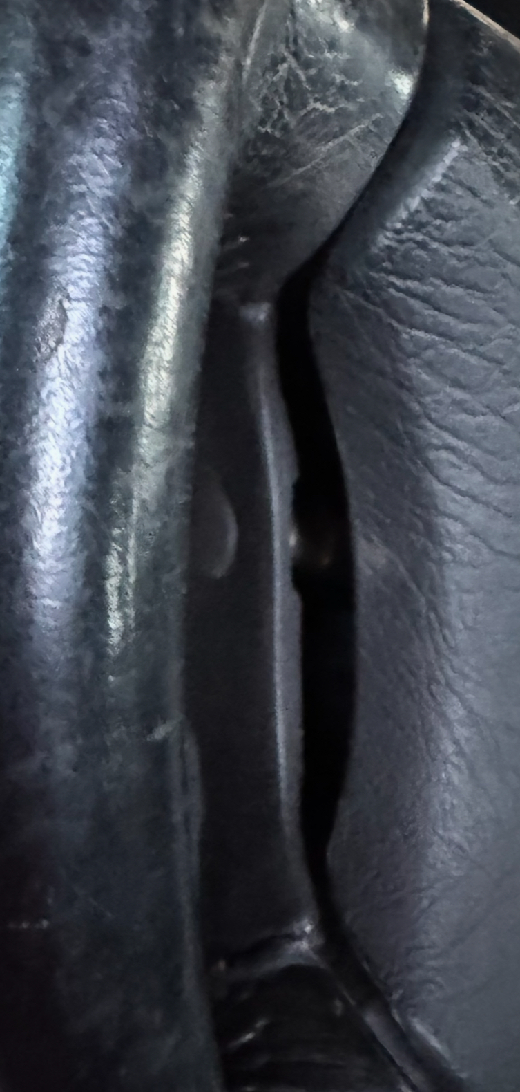

Weiß nicht wie es beim 902 ist, aber 9-3 und 9-5 haben eine dickere Lenksäule als der 9k.
Und genau genommen sind die Ohren am Airbag:

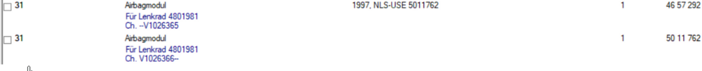

Und lt. EPC gab es für das "Anni-Lenkrad" (Leder+ Holz) sogar zwei verschiedene Luftsackverpackungen:
- 46 57 292 / -V1026365
- 50 11 762 / V1026366-
Eine Änderung anderer dortiger Komponenten zum gleichen Zeitpunkt ist im EPC nicht erkennbar.
Weiß evtl. jemand, worin sich die Dinger unterscheiden?

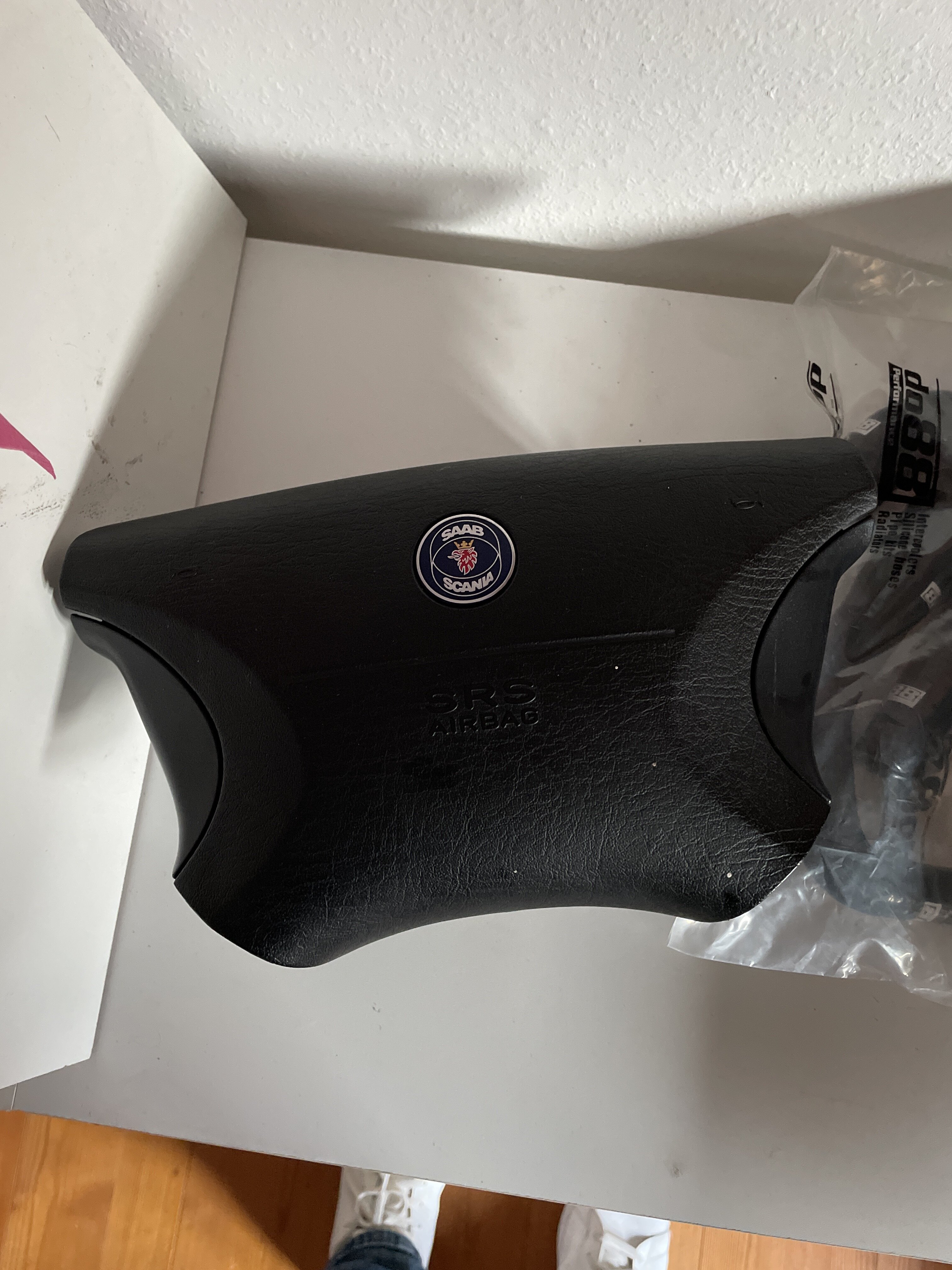

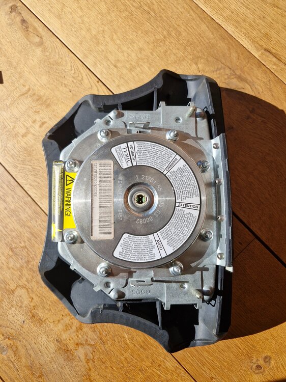

Ich habe gerade mal nachgeschaut – der Unterschied liegt am Lenkrad. Wenn die hintere schwarze Abdeckung hart ist, ist sie abnehmbar und ragt weiter nach vorne. Die neueren Lenkräder haben ein weiches Hinterteil, das mit den Speichen des Lenkrads mitgegossen ist. Bei diesen neueren Lenkrädern gibt es zusätzlich Kappen, um die entstehenden Spalte abzudecken. Ich habe mal ein Bild gemacht – mit einem neuen Hinterteil und einem alten Airbag.
Danke Dir, aber das kann nicht die Antwort auf meine Frage sein. Denn ausweislich des EPC änderte sich hier zur genannten VIN ausschließlich der Airbag, aber nicht das Anni-Lenkrad.
Das norlale Leder-lenkrad ist ohnehin anders, das ist klar. Daher sind die Luftsäcke auch nicht zwischen dem Anni-Lankrad und den anderen Lenkrädern austauschbar.
Ich meine die Airbags sind gleich
Habe zwei Holzlenräder (ob anni-lenkräder anders sind? Sehen gleich aus bis auf die Plastikkappen) mit dem normalen Airbag ohne die zwei Plastikteile rechts und links angeschraubt.
Ich habe beide Lenkermodelle hier liegen – MY97 und MY98. Ich war bisher auch der Meinung, dass sie identisch sind, aber das stimmt nicht. :eek:
Demnächst messe ich mal den Abstand vom Loch des Airbag schraube bis zur vorderen Kante der hinteren Lenkerabdeckung – genau dort liegt nämlich der Unterschied.
Im EPC habe ich noch nicht nachgeschaut, ob es unterschiedliche Teilenummern gibt.
