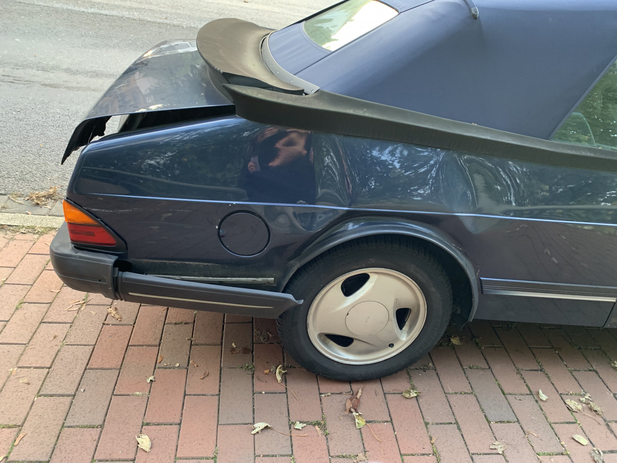

wieder aufbauen oder verwerten, wo liegt die Grenze?
Turbo 255tkm neues Dach etc
Bitte um Tipps
Die Grenze liegt genau da, wo Du sie ziehst....
Etwas mehr Details wären auch hilfreich. Seitlicher Treffer, oder hinten aufgefahren?
Kommt darauf an wie viel Du selber machen kannst, was Dir Deine eigene Arbeitsstunde Wert ist und wie viel Herzblut an dem Cabrio hängt. Machbar ist fast alles, vorallem wenn man sich um Repaaturbleche aus einem guten 900 umsieht. Auf die Richtbank würde ich ihn auf alle Fälle packen.
Ich habe einen Bekannten der ist Restaurationsfachkraft, was der aus Blech zaubert ist einfach sagenhaft. Der bekommt das sicher wieder hin.
Kannst Du ein paar Bilder mehr einstellen? Türspalt, Heckboden von unten, Fahrerseite.
Kann gerne den Kontakt herstellen.
Richtbank, Blech rundum (2 Seitenteile, Heckblech, Deckel) .Glaube nicht das ein Gutachter da einen Reparaturschaden sieht.
Da hat sicherlich nicht nur die Seitenwand eine Deformation sondern auch der Boden. Schau dir das Auto auch mal von unten an.
Da hätte ich keine große Hoffnung, dass das noch was wird. :frown:
Ich gehe davon aus, dass die andere Seite nicht besser aussieht.
Dann lohnt ein Neuaufbau nicht mehr.
Besser eine intakte Karosserie suchen...oder ein anderes Auto.

Darf man fragen, was die Ursache des Impakts war? Das sieht ziemlich heftig aus.

Ausschlaggebend ist eher Deine emotionale Bindung zu dem Fahrzeug. Objektiv betrachtet dürfte es ein wirtschaftlicher Totalschaden sein.

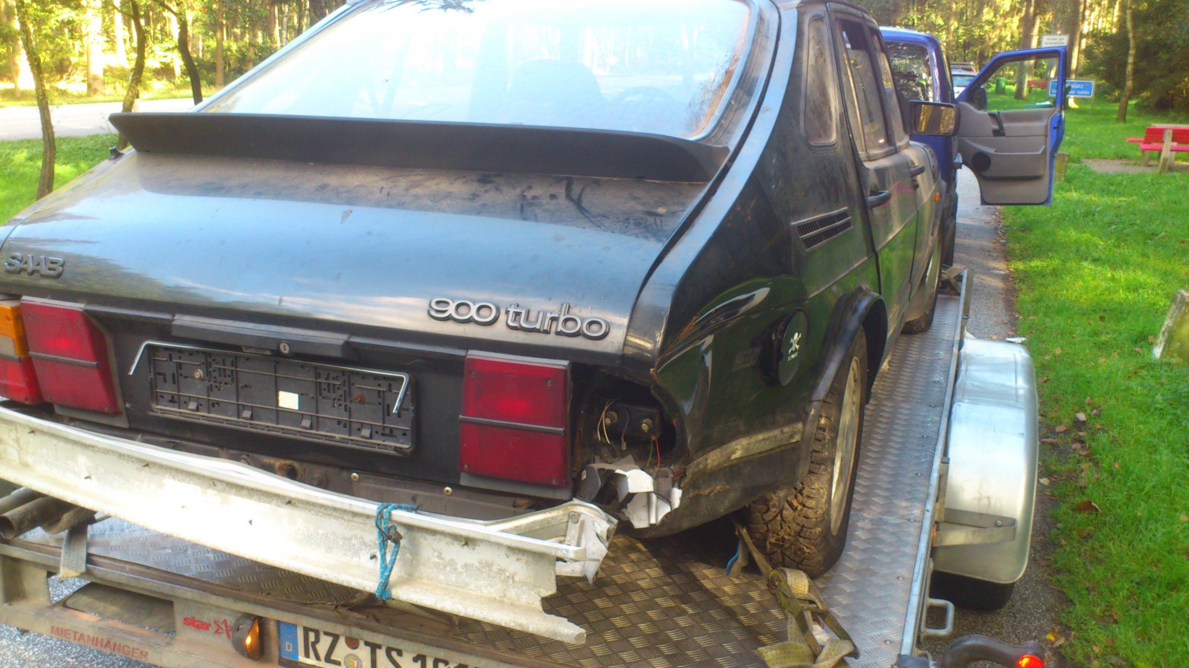

Finde leider den Fred mit den damaligen Schadensbildern nicht. Aber das CC aus https://www.saab-cars.de/threads/das-wunder-von-gosen.5827/ sah meiner Erinnerung nach vor der Behandlung auf der Intensivstation auch nicht wirklich wesentlich besser aus.
So sah mein CC mal aus:
Aber bei dem CV geht die Stauchung ja offenbar weiter nach vorne.
Ob man es machen lässt, hängt vom "Rest" der Substanz und davon ab, ob man einen guten Karosseriebauer an der Hand hat. Und wie sehr man das Auto mag...
Falls auch auf der Gegenseite zw. Sicke und Radlauf nichts eingezogen war, kann man fast schon von "nur 'nen kleiner Streifschaden" sprechen.
Wenn die 900er einen von hinten bekommen, sieht es dort böse ein. Ab dem Moment sollte dann wirklich nur noch ein wirklicher Profi ran.
Dagegen sieht das hier fast nach 'Plopp' aus. Klar, war es sicher bei weitem nicht. Aber so von der Schadensrelation her ist's schon nicht sooo weit weg.
Ein neues originales Heckblech könnte ich zur Verfügung stellen.
...Objektiv betrachtet dürfte es ein wirtschaftlicher Totalschaden sein.
Definitiv.
Zumal ein Cabrio deutlich schwerer zu richten ist (sagte mir zumindest mal ein Karosserie-Fachmann)….wenn man es gewissenhaft machen will....
Es gibt keine neuen Seitenwände mehr...seit 2002!!!
Und mit den anderen Blechteilen sieht es wahrscheinlich ebenfalls so aus.
Durch den Aufprall hat sich der komplette hintere Bereich um ca. 20cm nach vorn verschoben.
Ich denke, daß man die Knitterfalten nicht nur im Kofferraum, sondern auch unter der Rückbank finden kann.
Zumindest in den hinteren Radläufen, innen...wo die Stoßdämpfer montiert sind, wird es zu Falten und Aufrissen in den Schweißnähten und Falzen gekommen sein.
Bei dem Schaden braucht man nicht mehr diskutieren. Da müsste das komplette Heck erneuert werden...völlig sinnfrei!
Ich meine zwar auch imer, daß man viel richten kann. Aber bei der doppelten Knitterfalte in der Seitenwand rechts, einmal vor und einmal hinter dem Radlauf, ist völlig klar, daß da nichts mehr zu machen ist. Kompletter Totalschaden.
Da hilft jetzt nur ein vernünftiges Gutachten mit möglichst hohem Zeitwert und möglichst geringem Restwert....und passender Schadensregulierung durch die Versicherung.
Genau so sehe ich das auch...
Ohh Mist. Ja, der ist wohl hin. Ein CV bekommt ein noch so guter Karosseriebauer nicht gerade gezogen, da die Karosse unweigerlich am Türschweller hinten (die schwachste Stelle der Karosserie) verziehen würde. Aber deshalb kein CV mehr? Kommt natürlich aufs Gutachten und die Versicherung an. Mit etwas Glück bekommst Du dafür ein CV auf dem Markt... und kannst es mit den Dir liebgewonnen und guten Teilen des Schlachters in einen ähnlich guten Zustand versetzen. Und der Rest? Die Raubkatzen sind ja schon auf der Lauer... ich z.B. suche seit Jahren die dritte Spoiler-Bremsleuchte... :rolleyes:

Ich würde mich bei diesem Schadensbild lieber nach einem Alternativ-Fahrzeug umsehen!

Zeitwet ca. 9000 Taler. Reparatur mindestens 20.000 €.
Damit ist der Gutachetr fertig und es gibt eine "Gegen-Rechnung"
Die Versicherung darf den Restwert anfechten und den Restwert im Markt ermitteln.
Da darf der Inhaber selber den Rest aufkaufen und verhökern.
So ist die Sach und Rechtslage.
