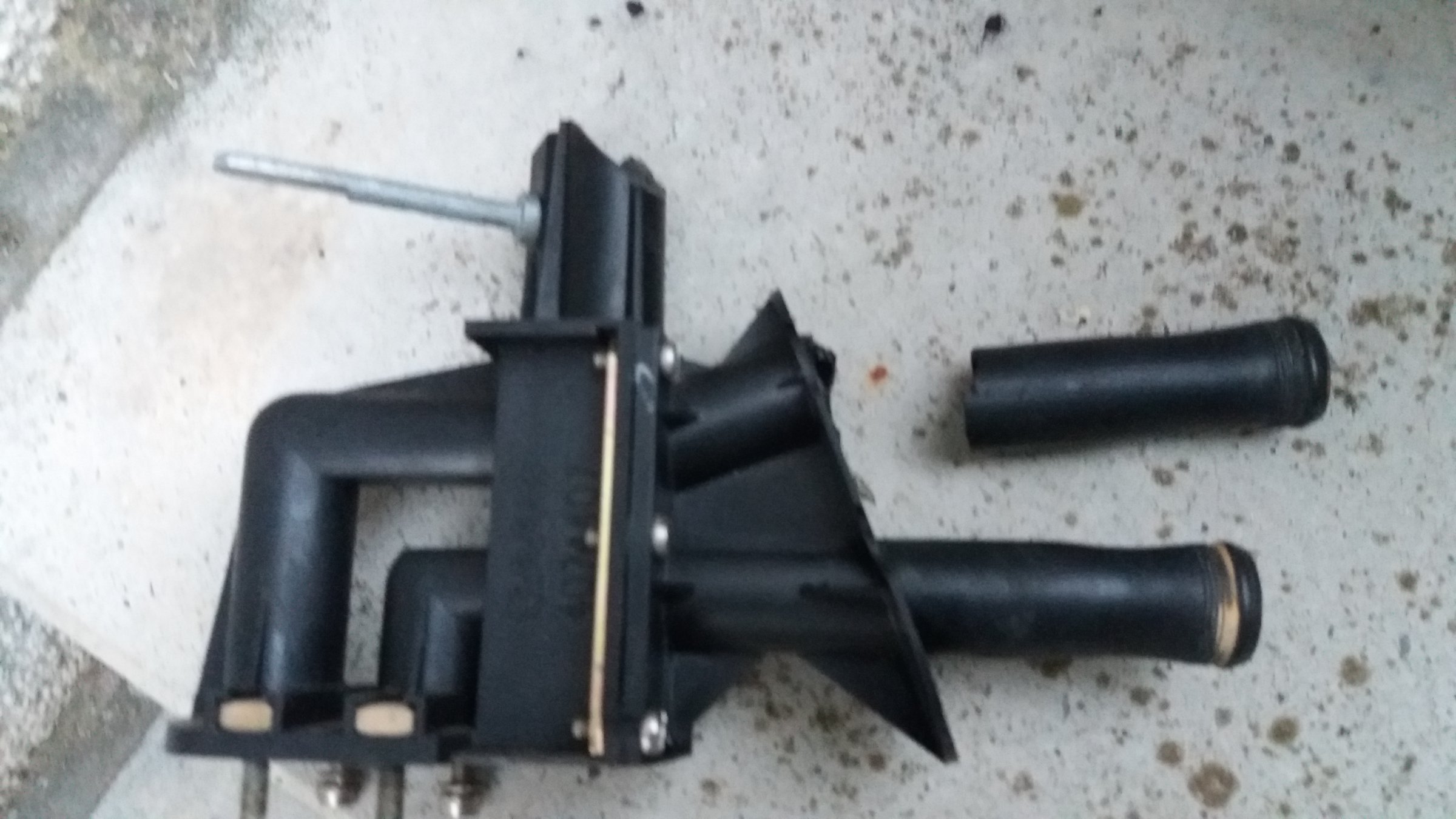

Kurzes Update:
Es war, wie ich dachte..Da die Kühlflüssigkeit zum Teil zum Motorraum und zum Teil nach innen lief, hatte ich schon den Verdacht, dass der obere Stutzen einen Riss hat. Beim vorsichtigen
Abziehen des Schlauches, brach der Stutzen vollständig ab.
Unten im Fußraum (unterste Etage) habe ich fast einen viertel Liter Kühlflüssigkeit.

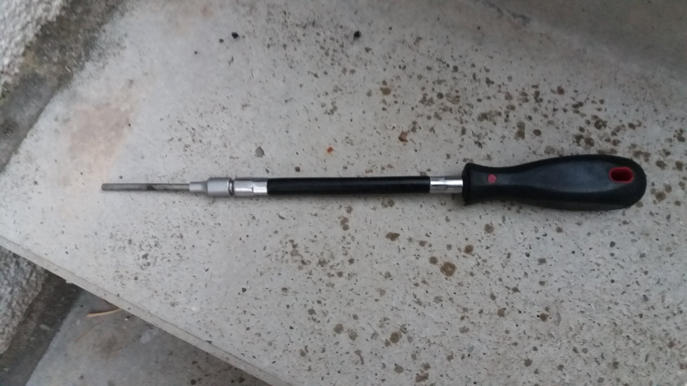

Um an die Schrauben zu kommen, habe ich noch etwas improvisiert. Ein langer Imbus wurde abgesägt und mit einem 1/4 zoll flexiblen Schraubendreher verbunden. Damit kam man ganz gut an die Schrauben.
Jetzt ist alles dicht, mal sehen wie lange noch,
