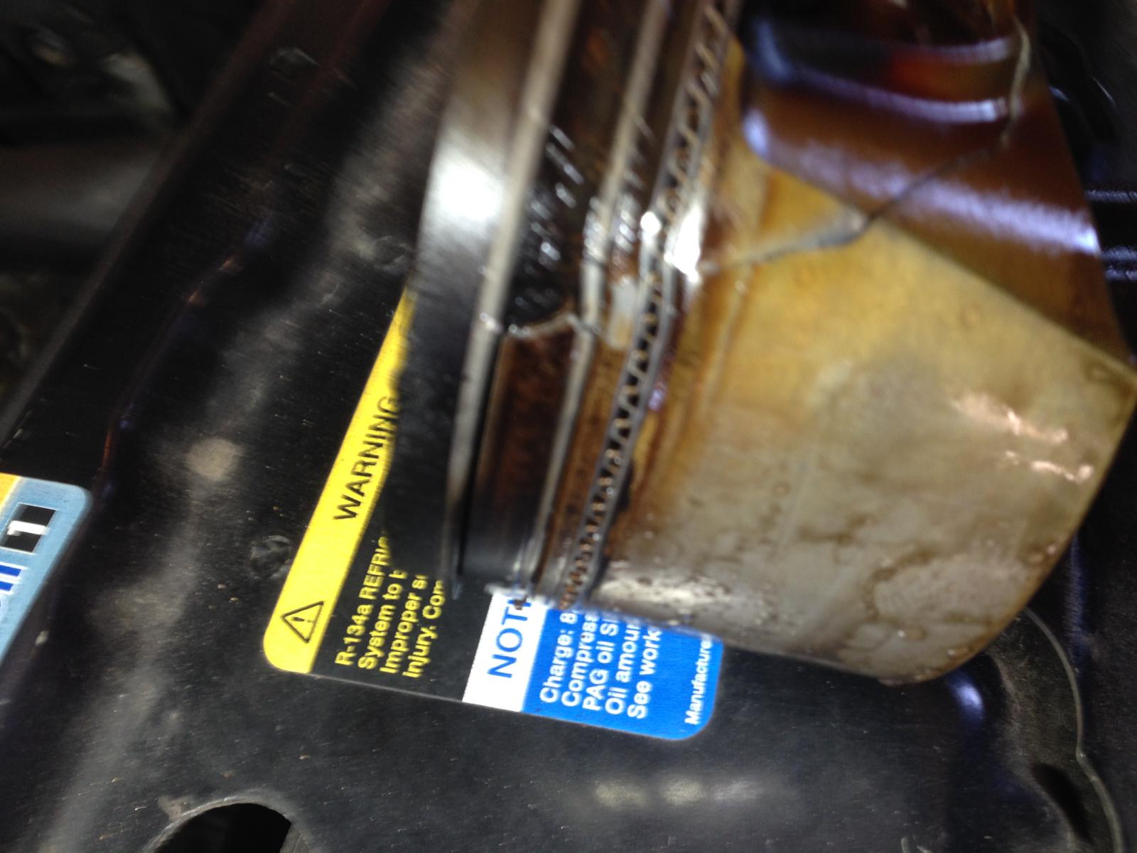

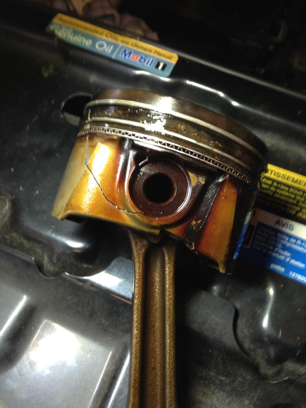

Der Kolben ist gerissen.
Laufflächen der Zylinder wie auch die Kurbelwelle sehen noch gut aus.
Daher habe ich mich dazu entschlossen, den Motor zu reparieren.
