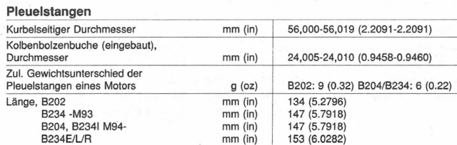

Danke. Demnach könnten die B234 Pleuel aber vielleicht in den B204 passen,wenn man sich die Längen anschaut.
Du meinst dann aber die vom "alten", langen B234 bis '93. Denn der kurze B234 aus den Zeiten des B204 hat 6 mm längere Pleuel.
Ja, das mit den beiden namensgleichen, aber an vielen Stellen eben doch sehr unterschiedlichen B234 ist ein Grauen, und sorgt gern für Verwirrung und Mißverständnisse.

Am 3.8.2026 um 22:39, René hat gesagt:
Ja klar. Dachte das hätte ich ein paar Zeilen weiter oben klargestellt.
Kenne mich ab 94 mit nix mehr aus wo Saab drauf steht.
