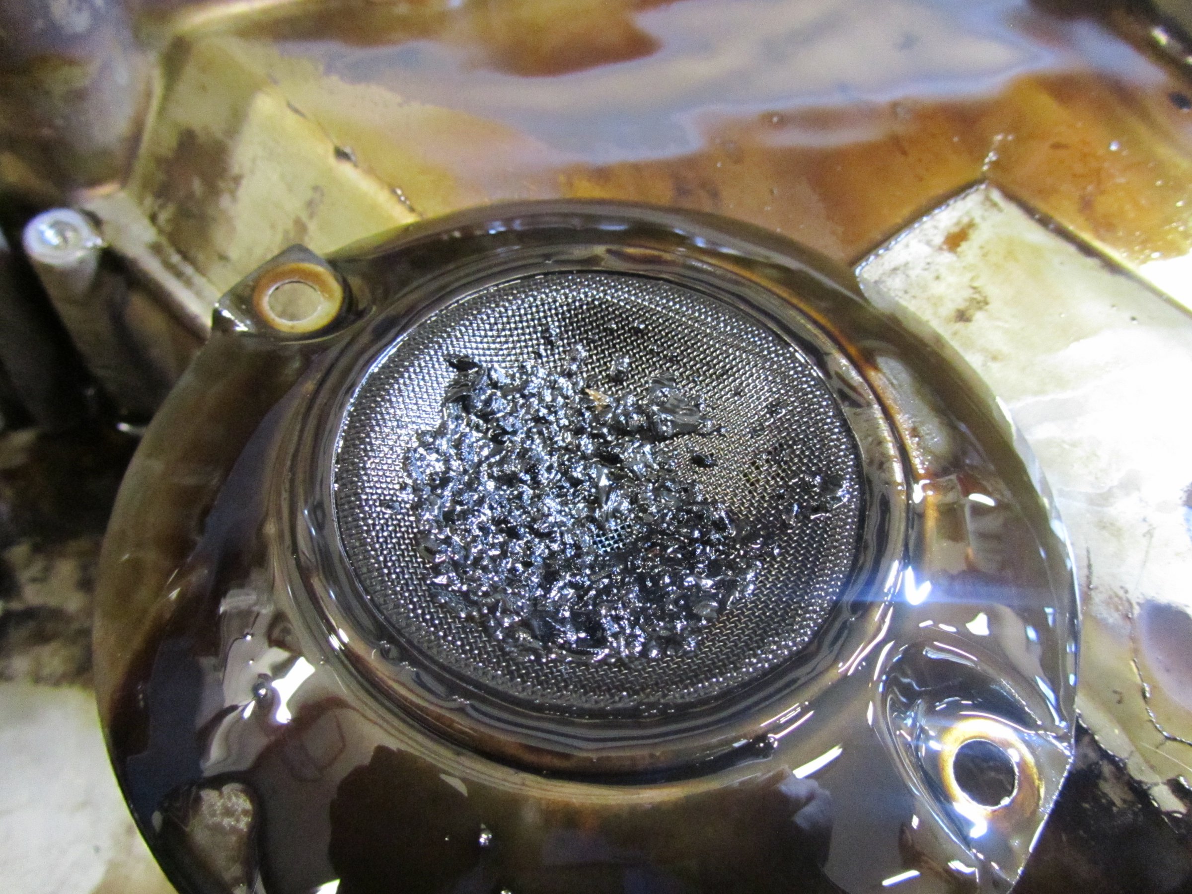

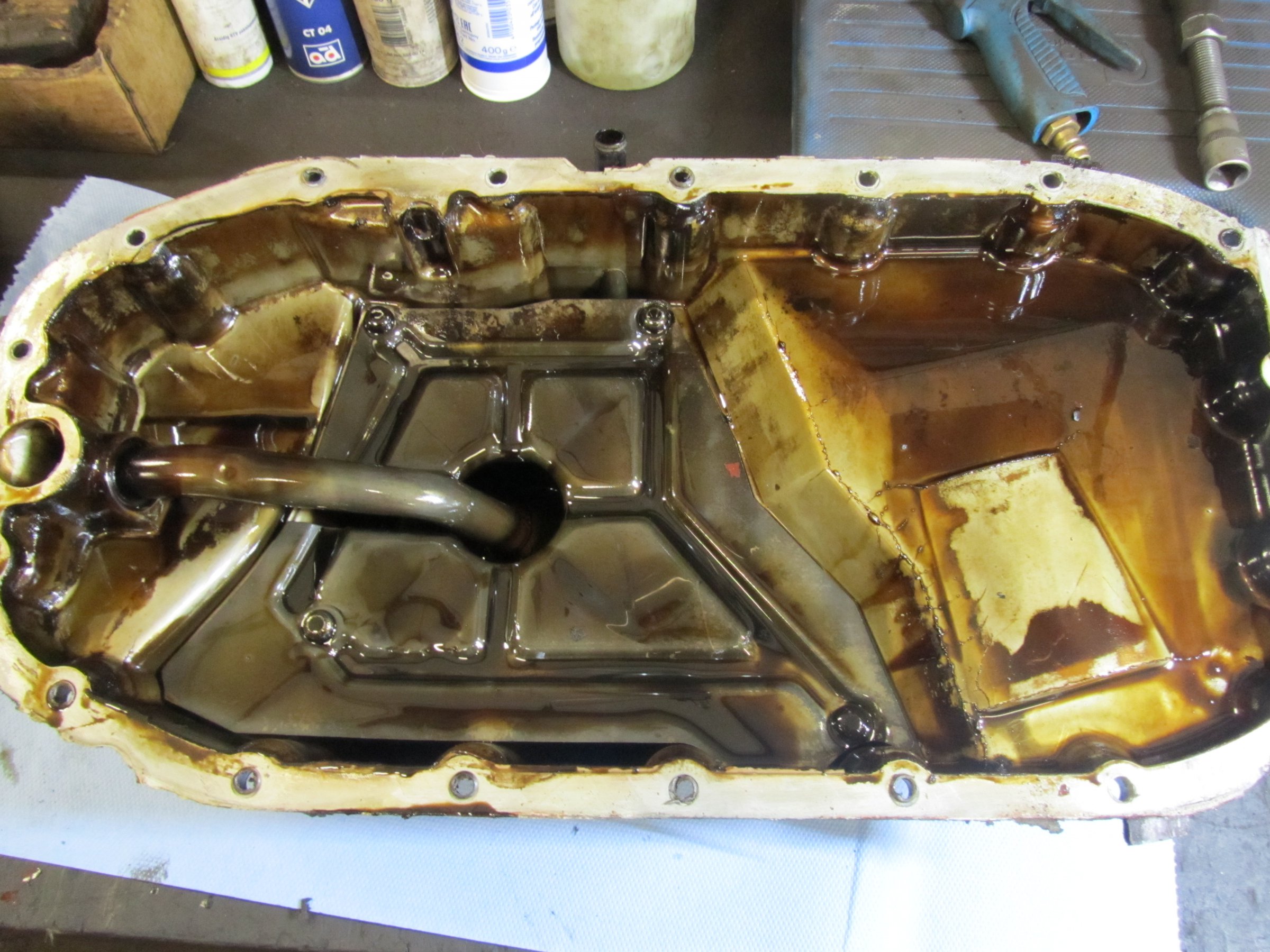

So, heute war die Ölwanne dann mal runter: Es war die richtige Entscheidung, da einmal zu schauen!
Die Ölwanne sah soweit sehr gut aus, auch sonst keine Auffälligkeiten.
Aber das Ölsieb hat mich schon schockiert! Aber sehr selbst.....
IMG_1850.thumb.JPG.af7c13d73c7e758c32e51487c32b9d8a.JPG IMG_1853.thumb.JPG.a5f85d4227a6677f0bd44ce80cb6c364.JPG
Ohja, das hat sich gelohnt. Wie sah es unterm Ölsieb auf dem Boden der Ölwanne aus? Sieht man ja nicht auf dem ersten Foto da noch das Schwallblech drüber ist.
Da war alles sauber!
War das ein Kurzstrecken Fahrzeug? Sieht übel aus...
Keine Ahnung, wie der Wagen vorher genutzt wurde.....
