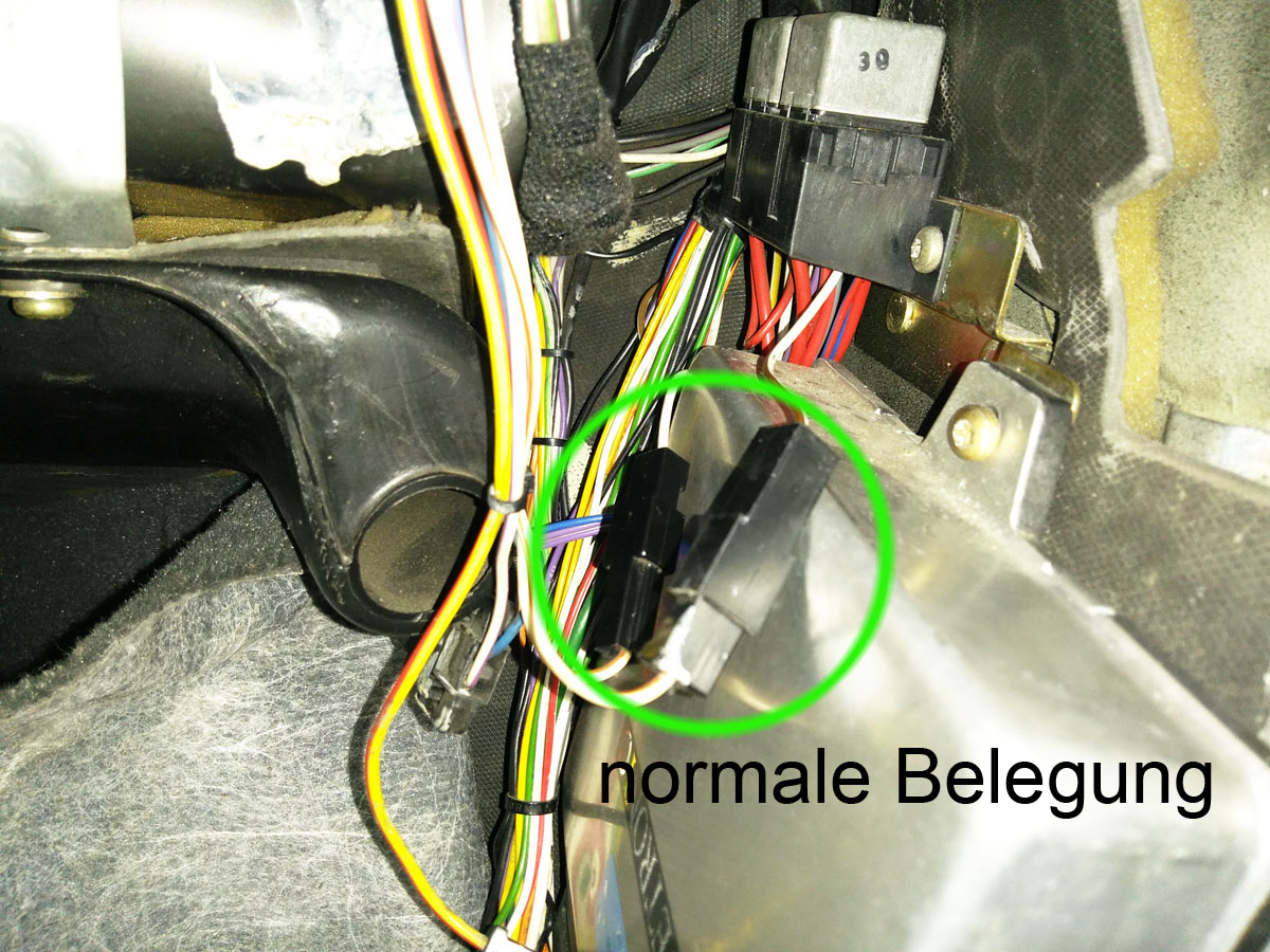

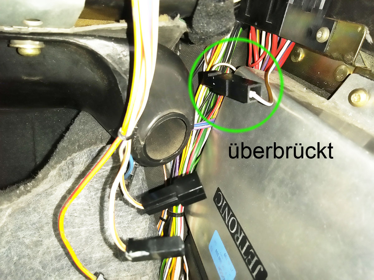

Es hat mir keine Ruhe gelassen und ich habe gerade mal das Kniebrett rausgenommen.
Der Druckwächter ist defekt!
Und die Saab-Konstrukteure haben dankenswerterweise auch eine Hilfe zur Diagnose eingebaut.
Die beiden braun/weißen Kabel zum Druckwächter (eines vom STG-Relais, eines vom Benzinpumpenrelais) sind kurz unterhalb des Relaissockels mit Steckverbindern angeschlossen. Die kann man einfach umstecken und so den Druckwächter abklemmen und dabei die beiden Relais direkt verbinden. Intelligent konstruiert!
Jedenfalls läuft er damit wieder und ich kann den defekten Druckwächter morgen in Ruhe austauschen :smile:

IMG_20200510_154450.thumb.jpg.dfef34c9ccdc89847785a9832224b827.jpg IMG_20200510_154541.thumb.jpg.fdba23cd711d826c5d28a5a183cf31de.jpg
