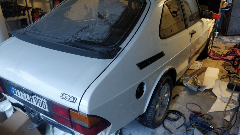

8V i mit G-Kat MJ 90 läuft warm schlecht
mach ich für einen Freund.
Grundproblem zunächst die K-Jet.
Kenn ich gar nicht, nicht mehr
Warm hat er Grotten Leerlauf bei einem Gasstoß aus.
Springt aber sofort wieder an.
Das ganze erst um Ansprechtemperatur Lüfter.
Tipps?
Überschrift.

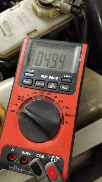

warm hat zumindest der Warmlaufregler keinen Durchgang.somit denke ich auch gar keinen Druck gegen den Steuerkolben.

Was meinst du mit "Durchgang"?
Wenn keine Plörre durch den WLR durchgeht, dann ist Steuerdruck=Systemdruck.
Wenn elektrischer Durchgang gemeint ist, dann ist das zwar richtig (das Heizelement wird mit steigender Temperatur immer hochomiger und der Durchgangsprüfer (ca. <=50Ohm im Normalfall) piept dann nicht mehr, auf den Steuerdruck läßt dies aber überhaupt keine Rückschlüsse zu - hier hilft nur ein Manometer weiter.

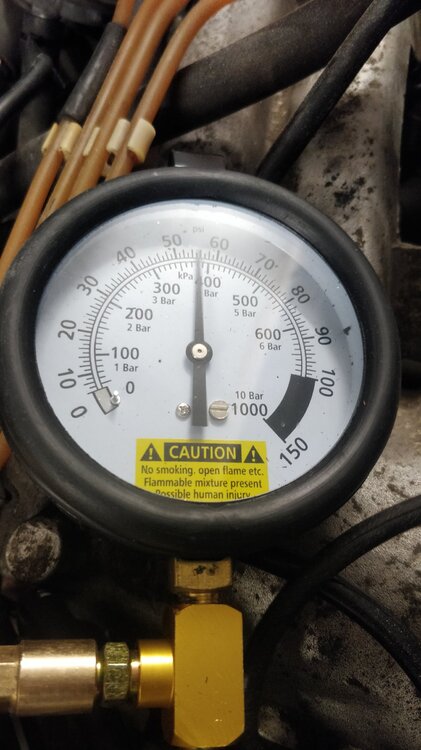

Ich würde von vorn alles prüfen/einstellen:
Liefermenge Kraftstoffpumpe (Rücklaufmenge)
Systemdruck
Steuerdruck warm
Steuerdruck kalt (laut Diagramm, bei der derzeitigen Hitze schwierig einzustellen)
Dann kann mit (sauber ausgerichteter) Stauscheibe in Ruhelage die CO-Schraube grob vorjustiert werden. Dazu Düsen rausnehmen und drehen, bis sie anfangen zu pissen (und zu singen) und ne halbe zurück. Damit sollte er anspringen, dann gefühlvoll weiter rumspielen.

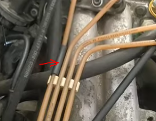

Schön, das ging ja schneller als ich meine Messanleitungen raussuchen konnte... :rolleyes:
Ist das Scheuerschutz oder schon geflickt? :redface:
Sicher gibst du dem Besitzer mit auf den Weg, die Leitungen mit Stahlflex ersetzen zu lassen....
Scheuerschutz.

HFT Leitungen erwähnte ich vor Anfassen von irgendwas, aber original hat auch was.
Ist da wohl werkseitig drauf, geflickt ist das nicht, die Hülse ist schiebbar.

Ach, Ralph, danke für die Erklärung der G-Kat Funktion, zumal das technisch logisch und schlüssig geworden ist.
Kalt Steuerdruck niedrig, Warm hoch. Lambdaregelung über Systemdruck
