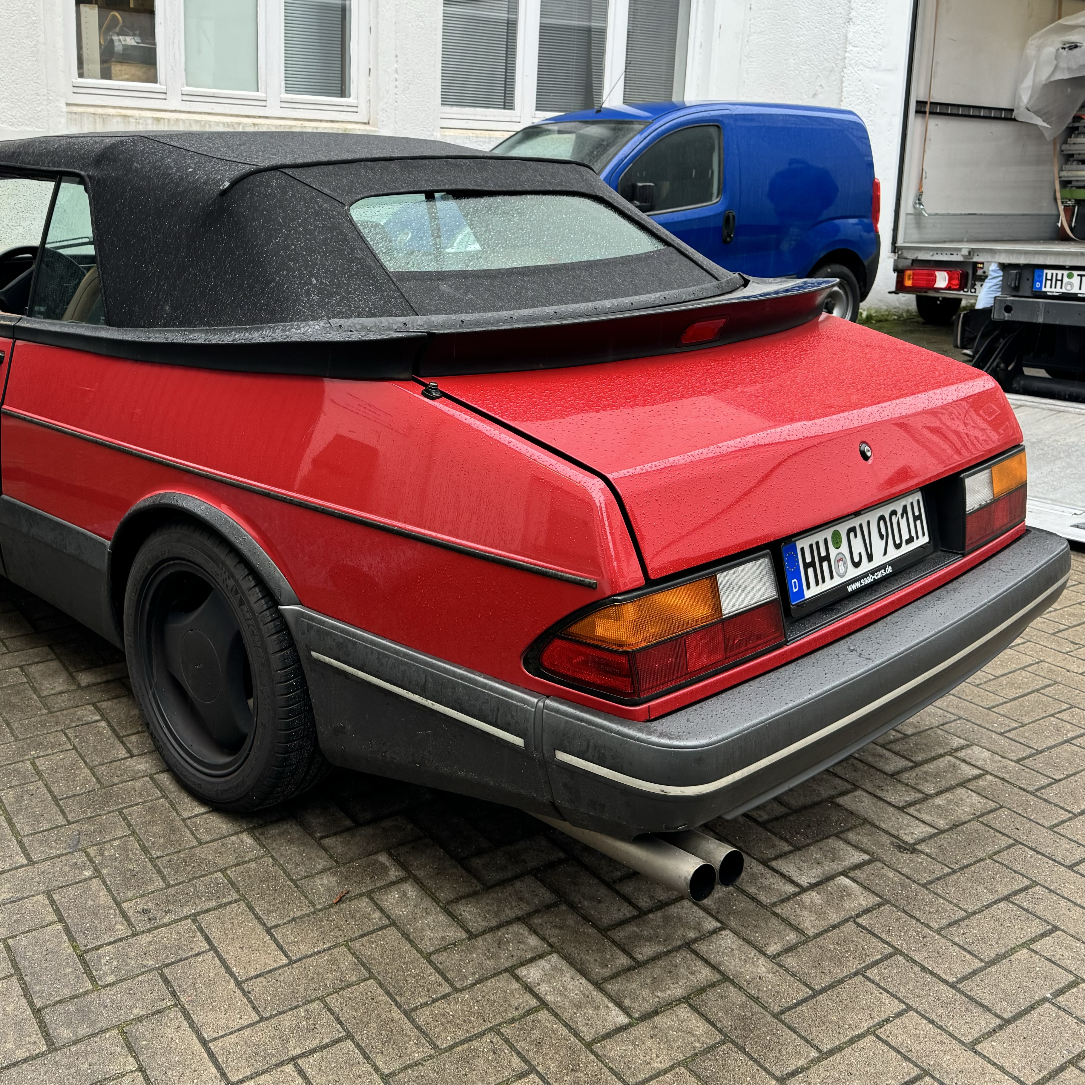

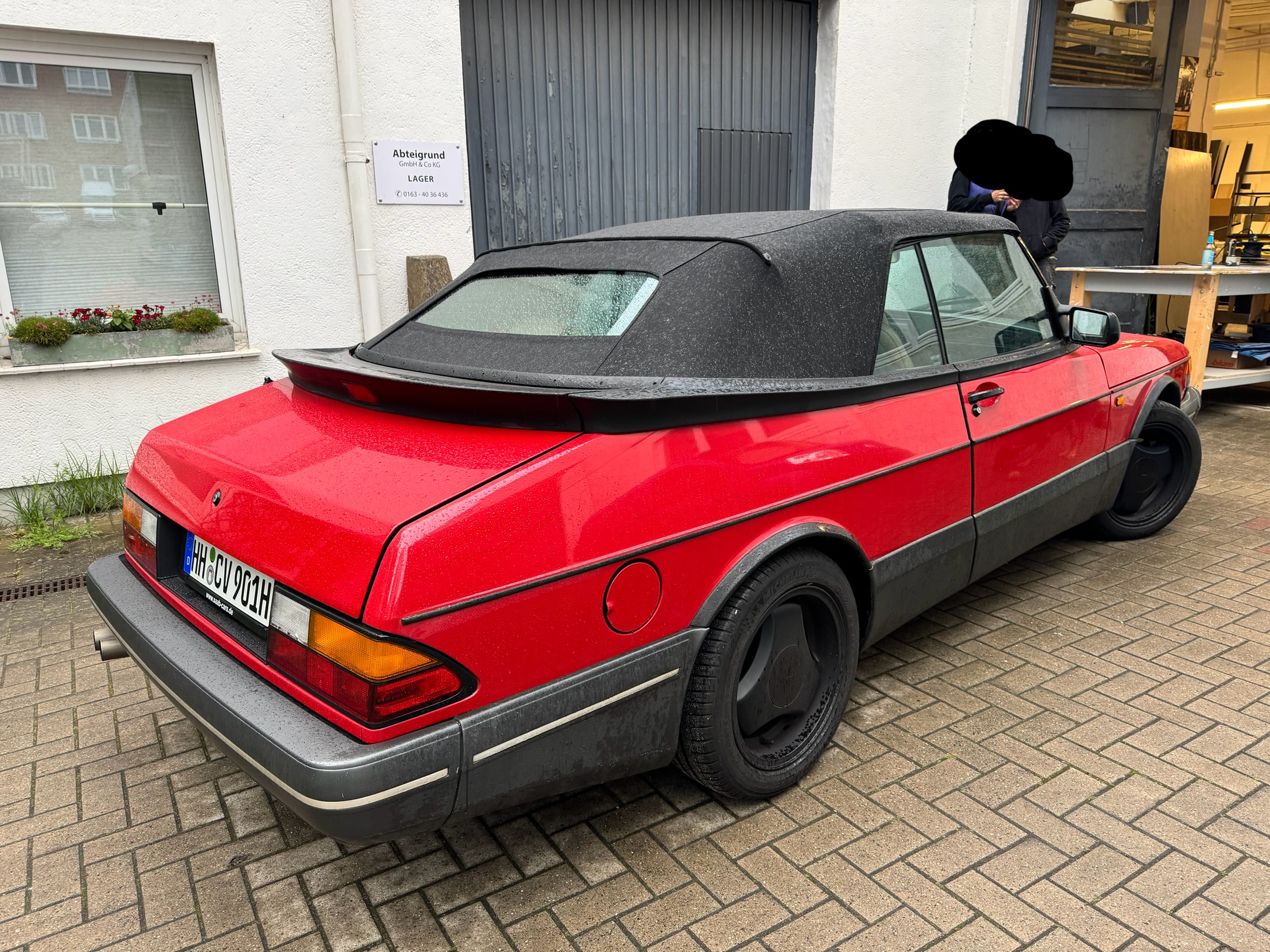

Guten Morgen. Am Donnerstag geht es zu Eintragung.
Ich habe die:
Cross Spoke 6,5x16 ET27 vom 9000er drauf.
Reifen: 195 50 16
Breite Radlauf Leiste vorne und hinten
Federweg Begrenzer
Lesjörfors
Oben gezeigte Unbedenklichkeitsbestätigung
Kopie einer Eintragung der Superaero mit identischer Radkombination
Saab Felgenübersicht
Ich werde berichten!
Grüße

Eintragung erledigt. Nach deutschem Recht vorne etwas wenig Überdeckung. Aber im Ermessen des Prüfers noch OK.
TÜV auch gleich noch erledigt...
Danke für eure Unterstützung!
Saabige Grüße aus Rheinhessen

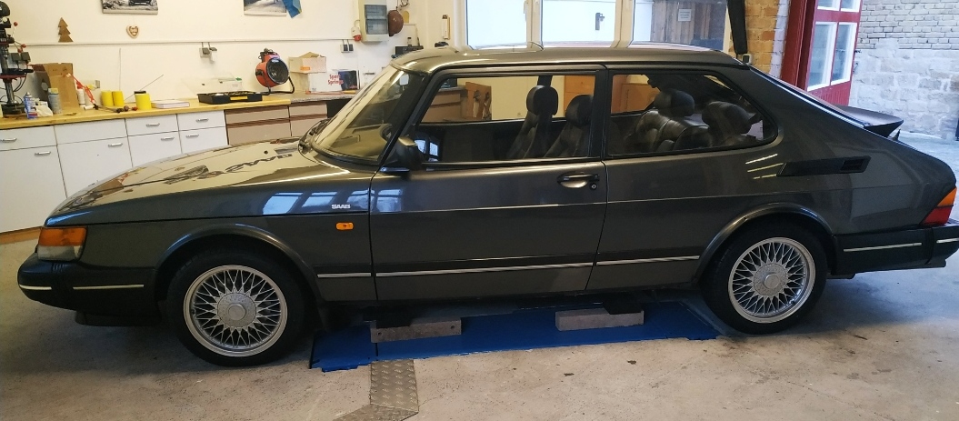

Meine sind gepulvert und die Deckel gesprayed … ja, schwarz matt, das ist RAL und ggf. einfacher zu machen …
Man sieht es minimal wenn man es weiß und sucht, aber vertretbar :) hier von Montag … will sagen, mach dich nicht verrückt, wird schon werden, viel wichtiger ist das du die Deckel gut vorbereitest das sich die Farbe nicht wieder löst
PS: das ist jetzt ca 12 Jahre alt
