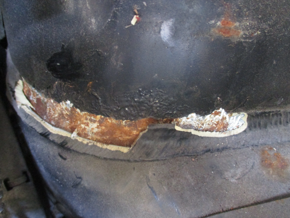

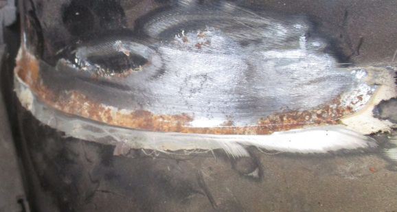

Die Stelle hatte ich ja komplett freigelegt, und auch bei meinem war die Naht am Dom vom Motorraum aus rostig und stand offen - vom Radkasten aus aber noch alles gesund. Möglicherweise zahlt sich hier die jahrelange regelmäßige FluidFilm-Behandlung nun aus?

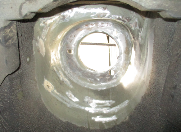

Auch hier habe ich die Nahtabdichtung weggelassen und nur mit BK "aufgefüllt" und anschließend wieder mit FF-Gel versiegelt.
So, "dä Dom iss jerettet"...

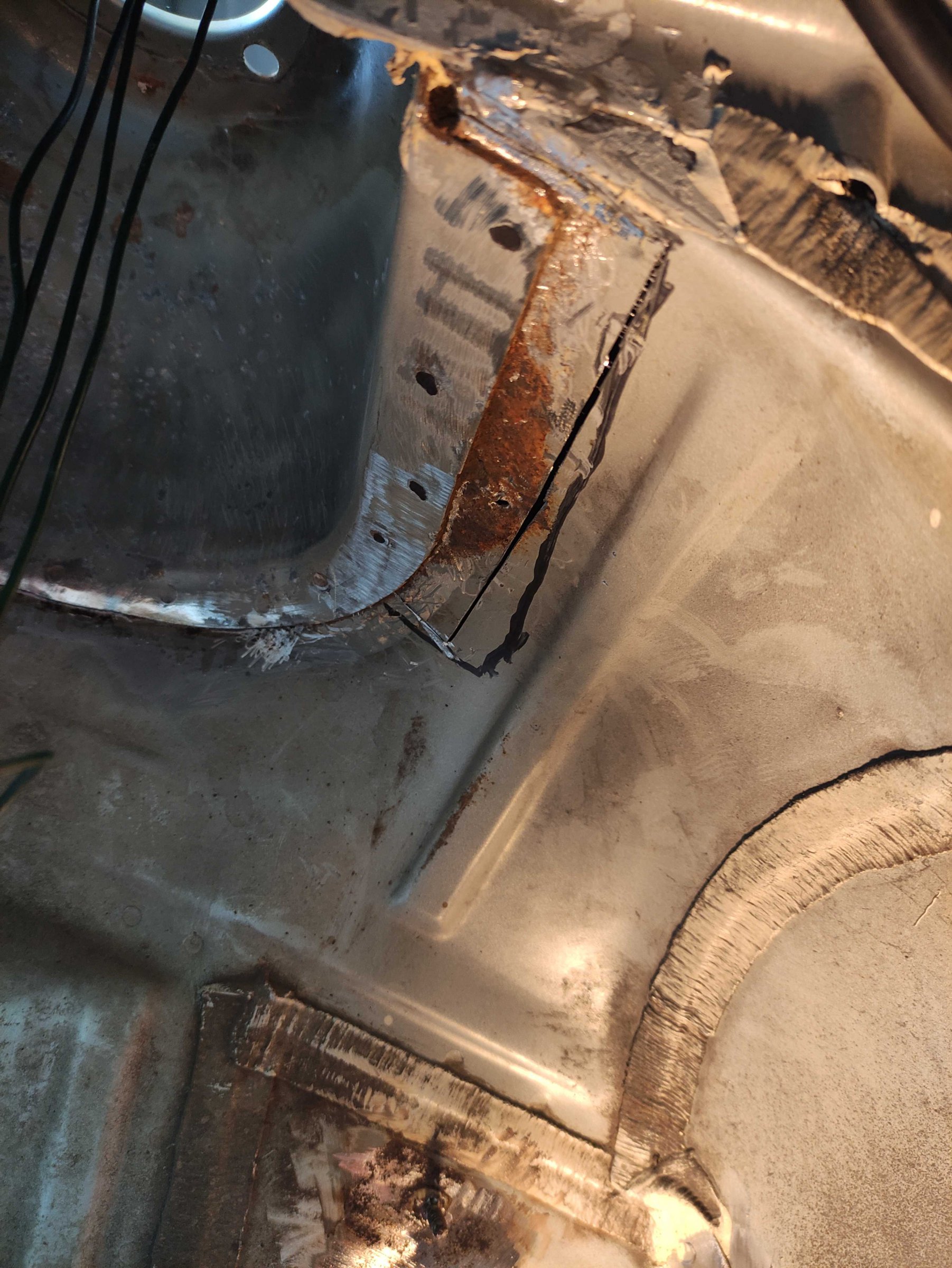

Zuerst mal überlegt wie und wo man das Blech trennen kann. Über dem Falz des Doms war das ein Gewürge mit Sägeblatt (ohne Bogen), Meißel etc. Irgendwann war es ab.
Das Gerät, was weiterhalf sieht man unscharf im Hintergrund:

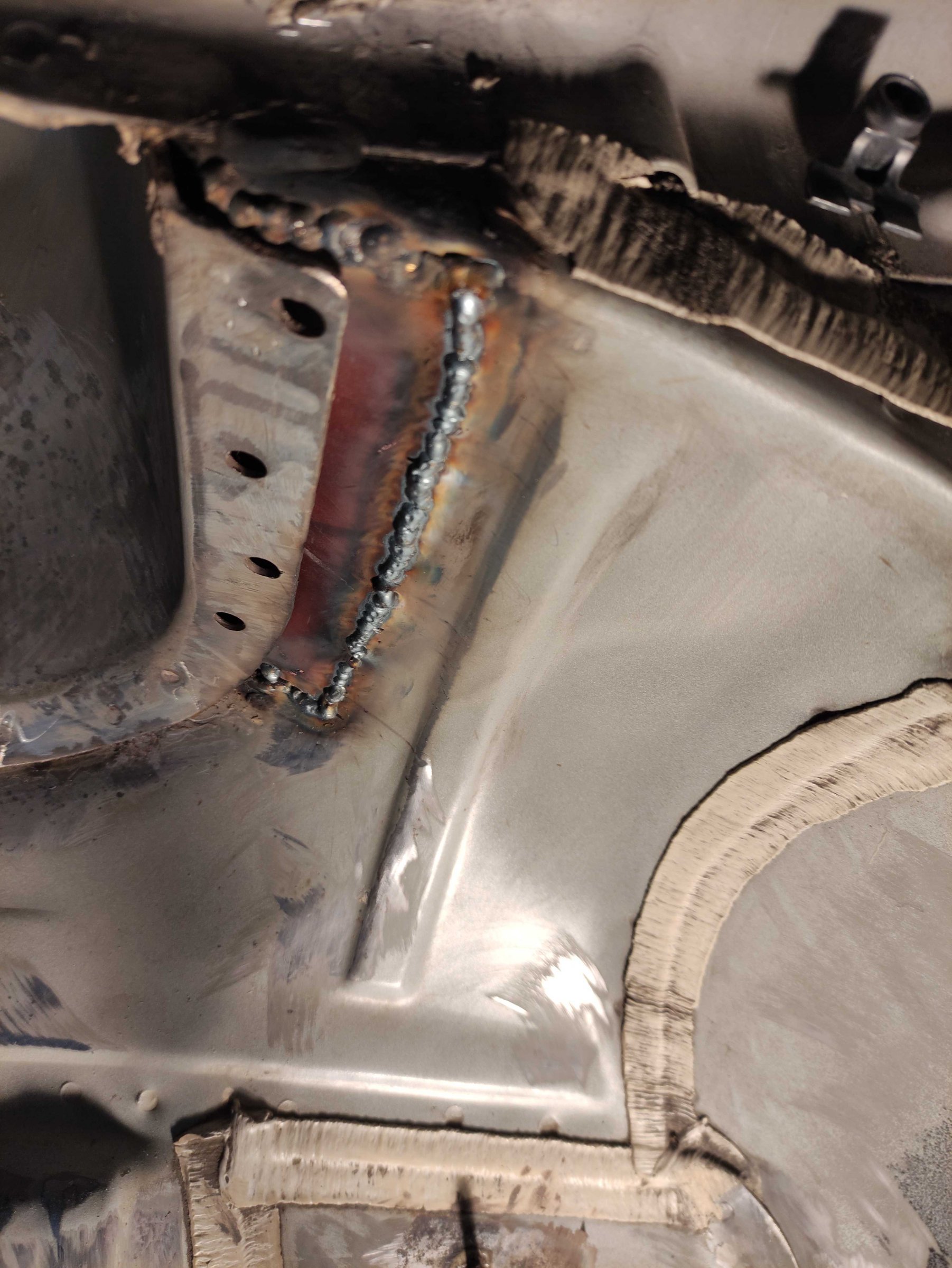

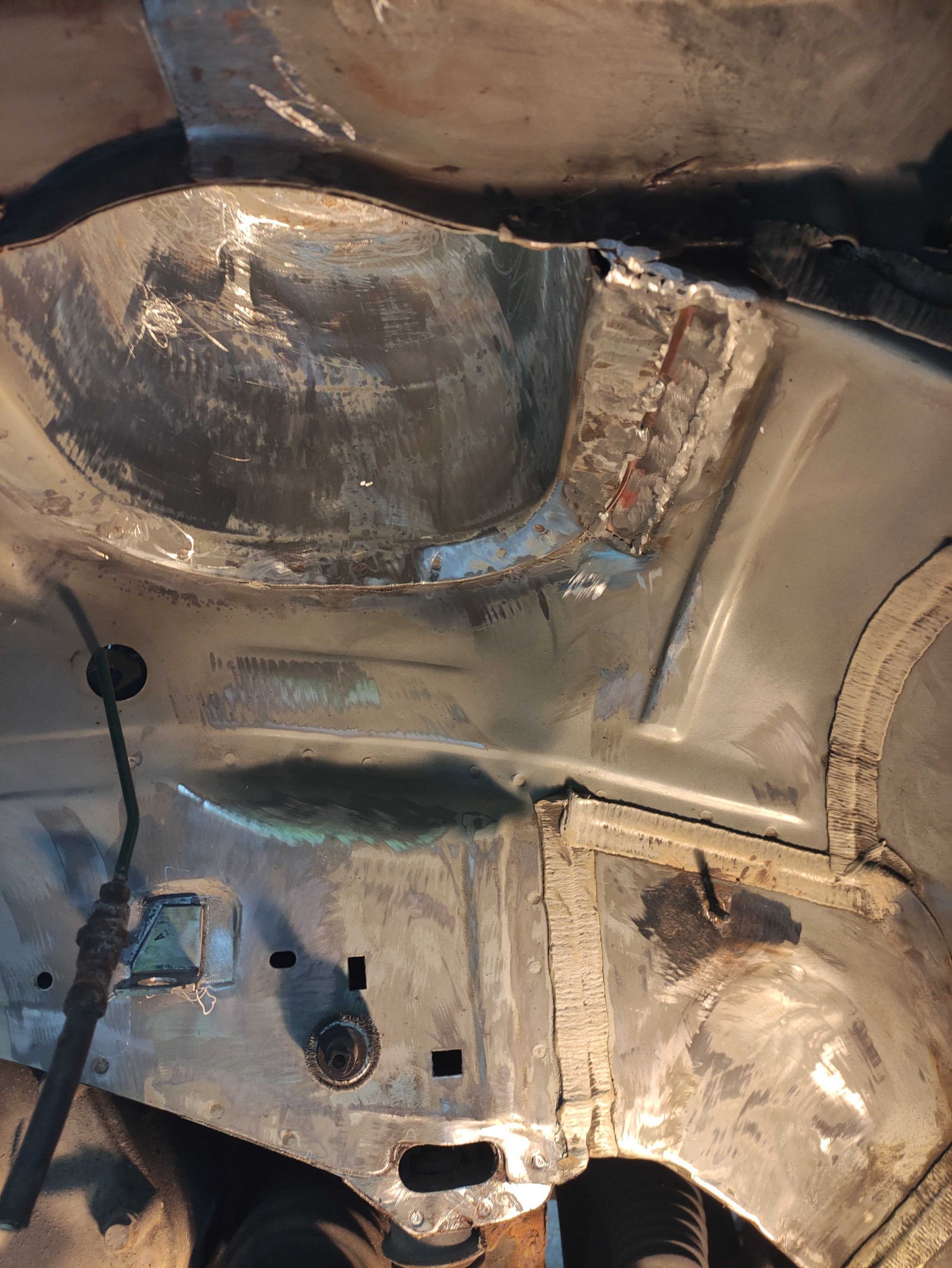

Blech eingepasst und angefangen zu verschweißen:
Nicht nur die Löcher zugeschweißt, sondern auch ein paar cm Kehlnaht dazu, denn so super lag das Blech dann doch nicht an. Ist aber letztendlich stabiler wie im Original.

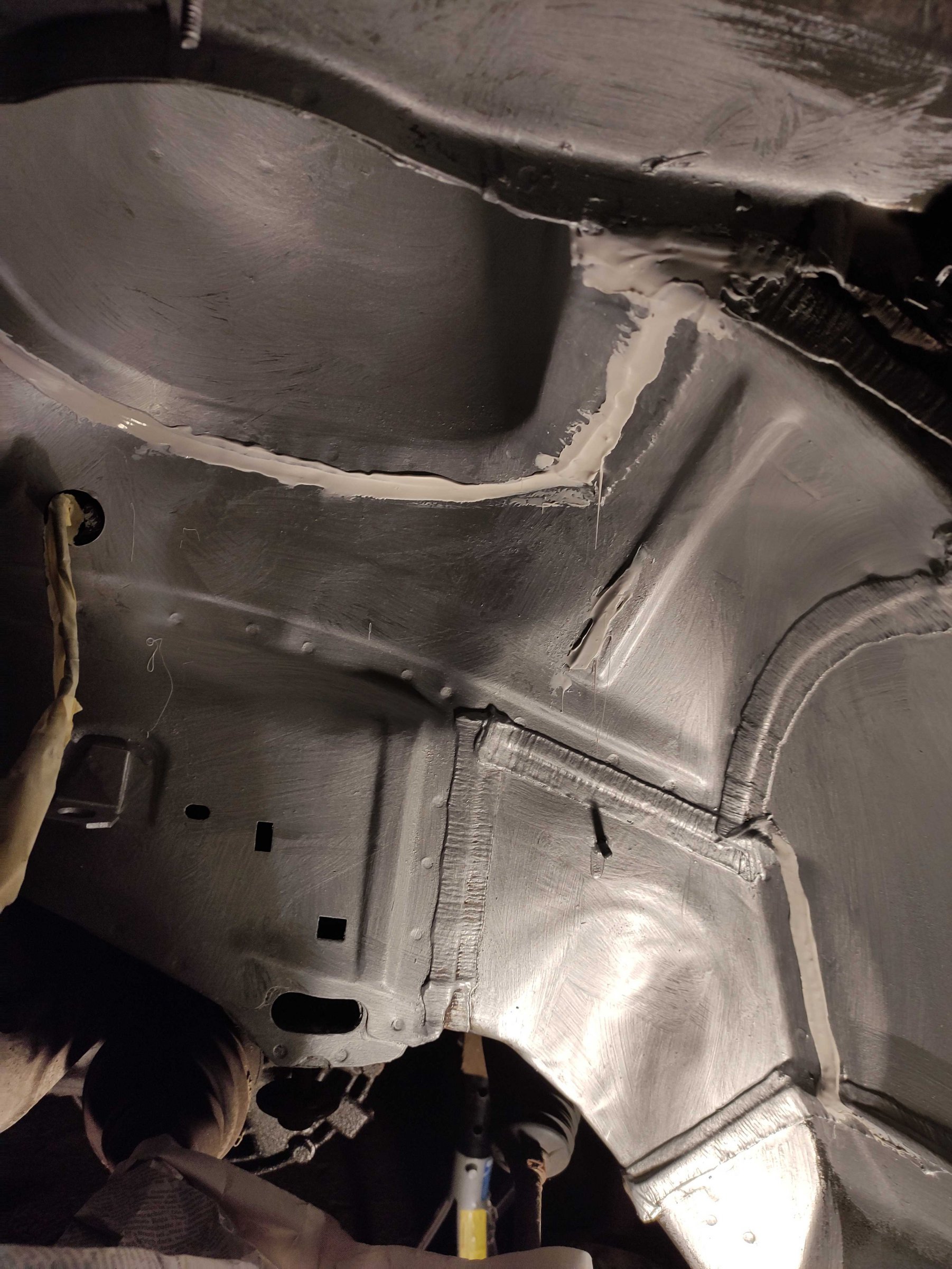

Nach dem Schleifen:

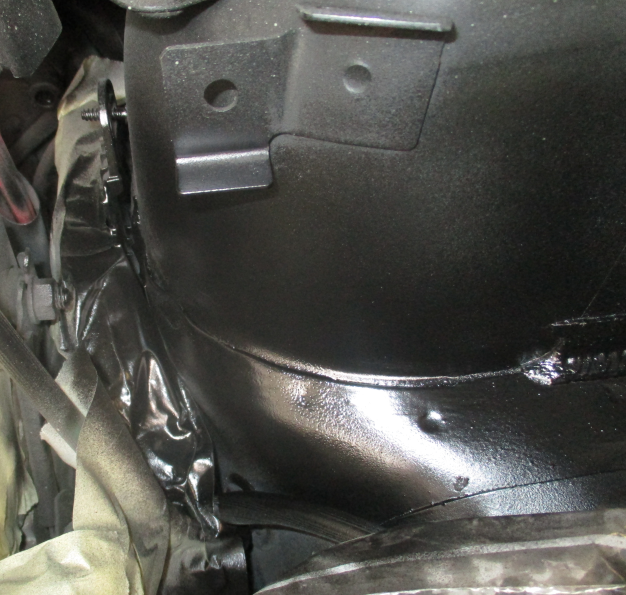

Jetziger Stand:
Erste Schicht Farbe ist drauf, Karodichtmasse auch...

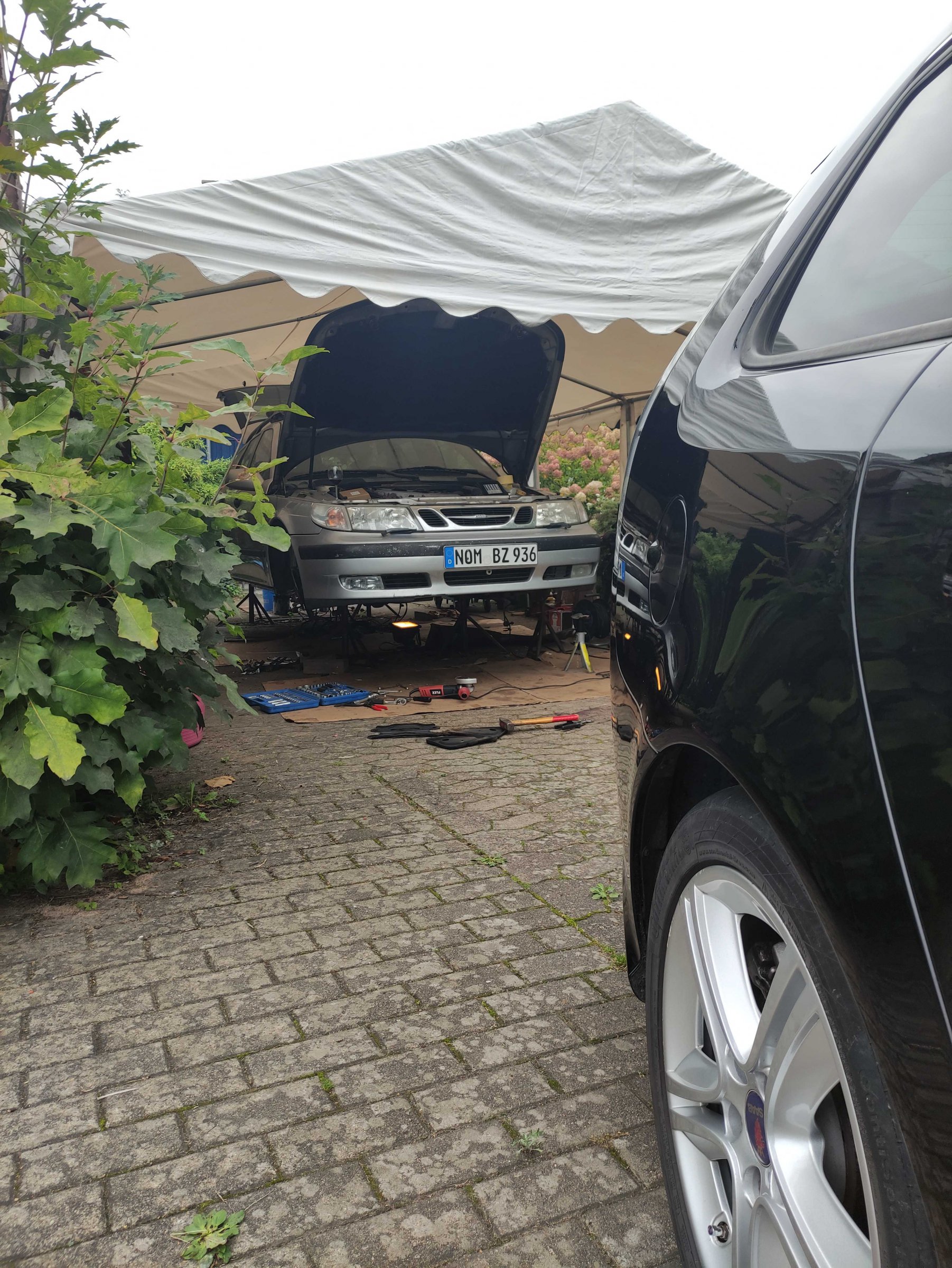

Noch eine kleine Impression mit SC "Junior" (wie KLawitter treffend sagt...) im Vordergrund:

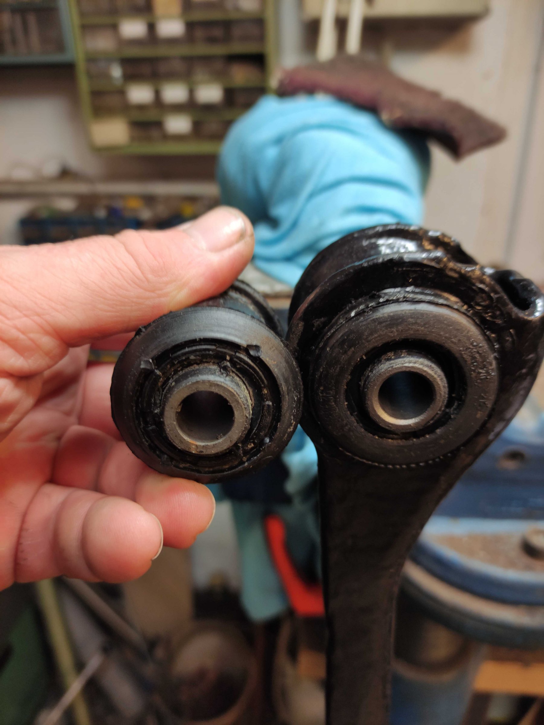

Krass war der Zustand der Buchsen, denn eine fiel einfach so heraus :eek:.

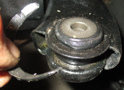

Die hinteren Schrauben in den Hilfsrahmenbuchsen hatten keine Scheiben. Im Gegensatz zu den Vorderen. Normal oder Pfusch?
Die Scheiben unter den Schraubenköpfen? Das ist normal, hinten übernimmt das Verstärkungsdreieck die Funktion der Scheiben.

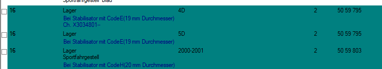

Wenn ich nicht irre, ist der korrekte Stabi sogar auf dem Typenschild im Motorraum eingeprägt. Natürlich nicht in mm sondern mit "F" etc. Der Buchstabe führt dann zum Durchmesser.
Stabis vorne gab es 19 und 20 bis 2001

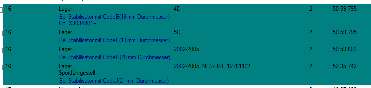

ab 2002 ist noch 21mm dazugekommen.
bis 2001:
ab 2002:

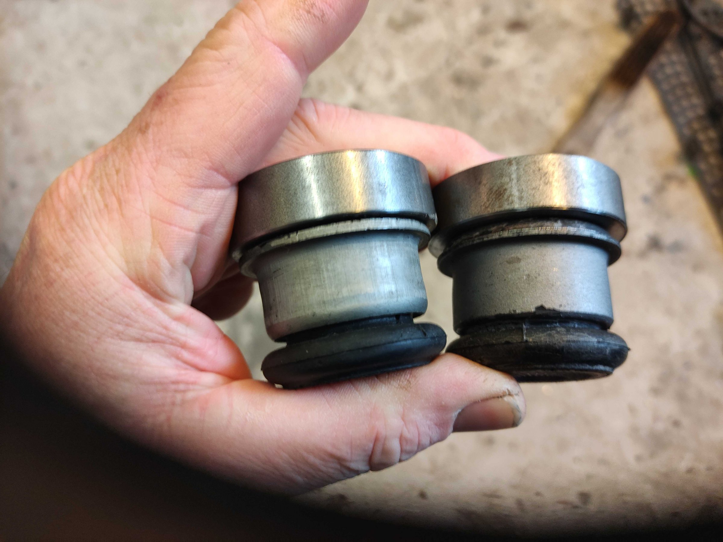

1. Stimmt, die Bleche unter den Buchsen hatte ich schon vor geraumer Zeit abgebaut und daher vergessen...
2. Bei den Antriebswellen muss ich da eindeutig "härter durchgreifen" :biggrin:
3. Damit sind das beides 19er Stabis. 20er hatte wohl der Aero. Und die Differenz kommt dann über die Schichtdicke der Beschichtung. Die ist Original wohl gepuvert und damit sehr dick...

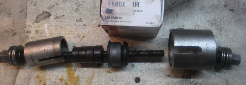

Also ich habe dazu die Buchsen von Lemförder (Vorne +Mitte) bzw. die Buchsen von Skandix für Hinten verwendet. UNd ja, ich habe einen vfl vor MJ02, weshalb die Buchsen etwas anders ausshen und/oder angeordnet sind...

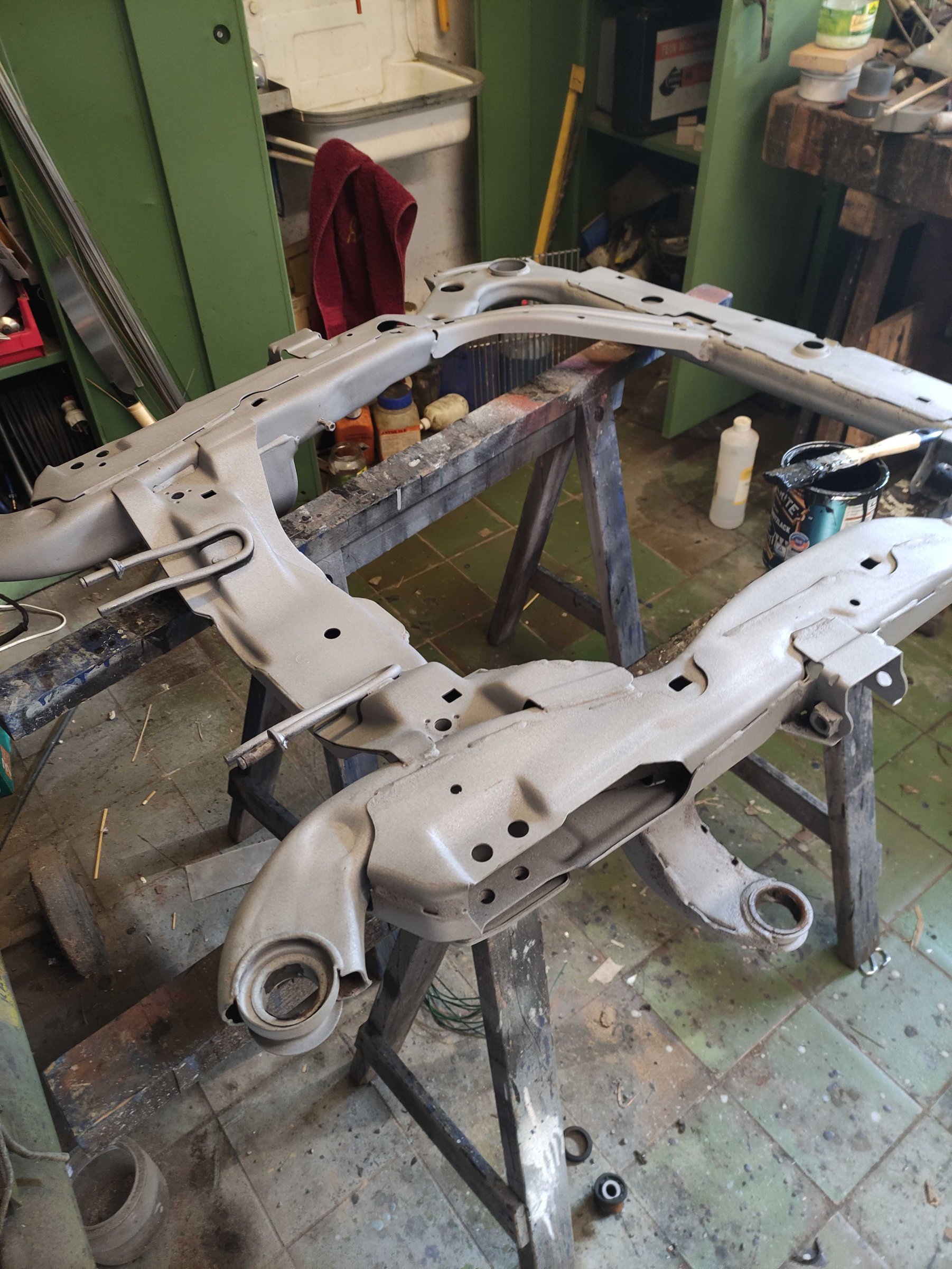

Zuerst habe ich den Hilfsrahmen, Querlenker, AHK-Platte usw. zum Sandstrahlen gegeben:
Das Ganze dann Lackiert (ja, dick und fett mit dem Pinsel:rolleyes:) und mir Gedanken gemacht wie ich die Buchsen hineinbekome. Patapaya und co. haben mich da ja vorgewarnt.

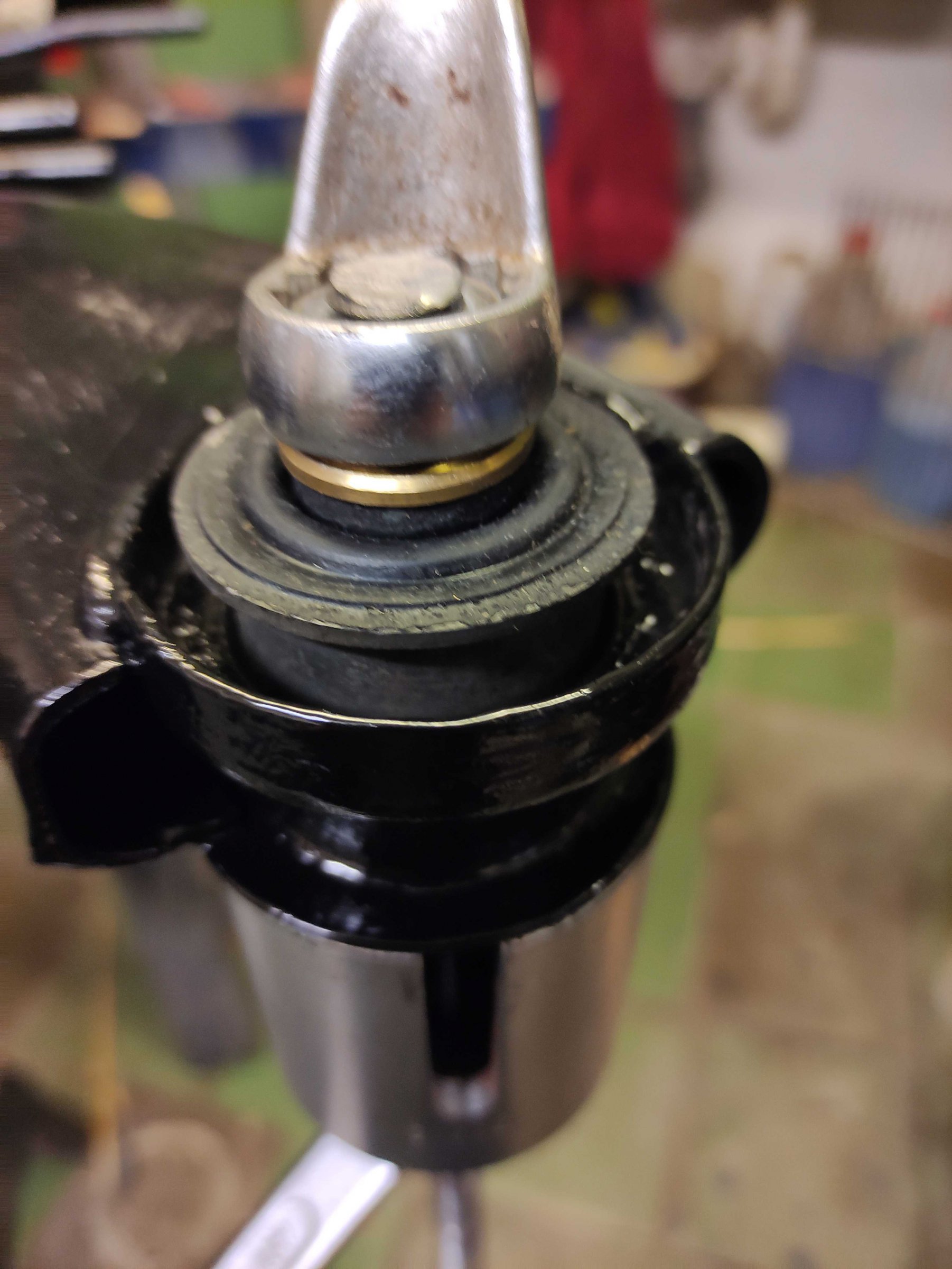

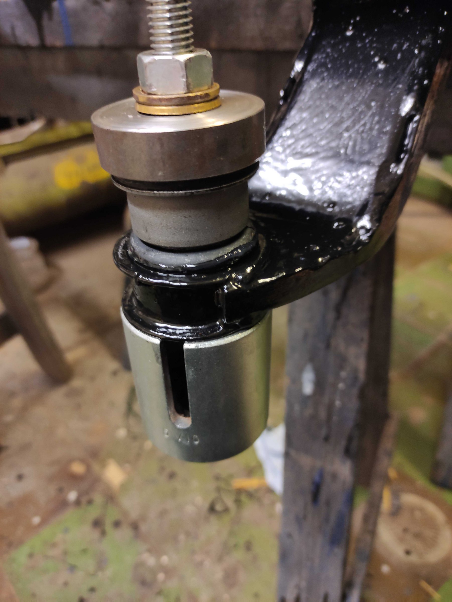

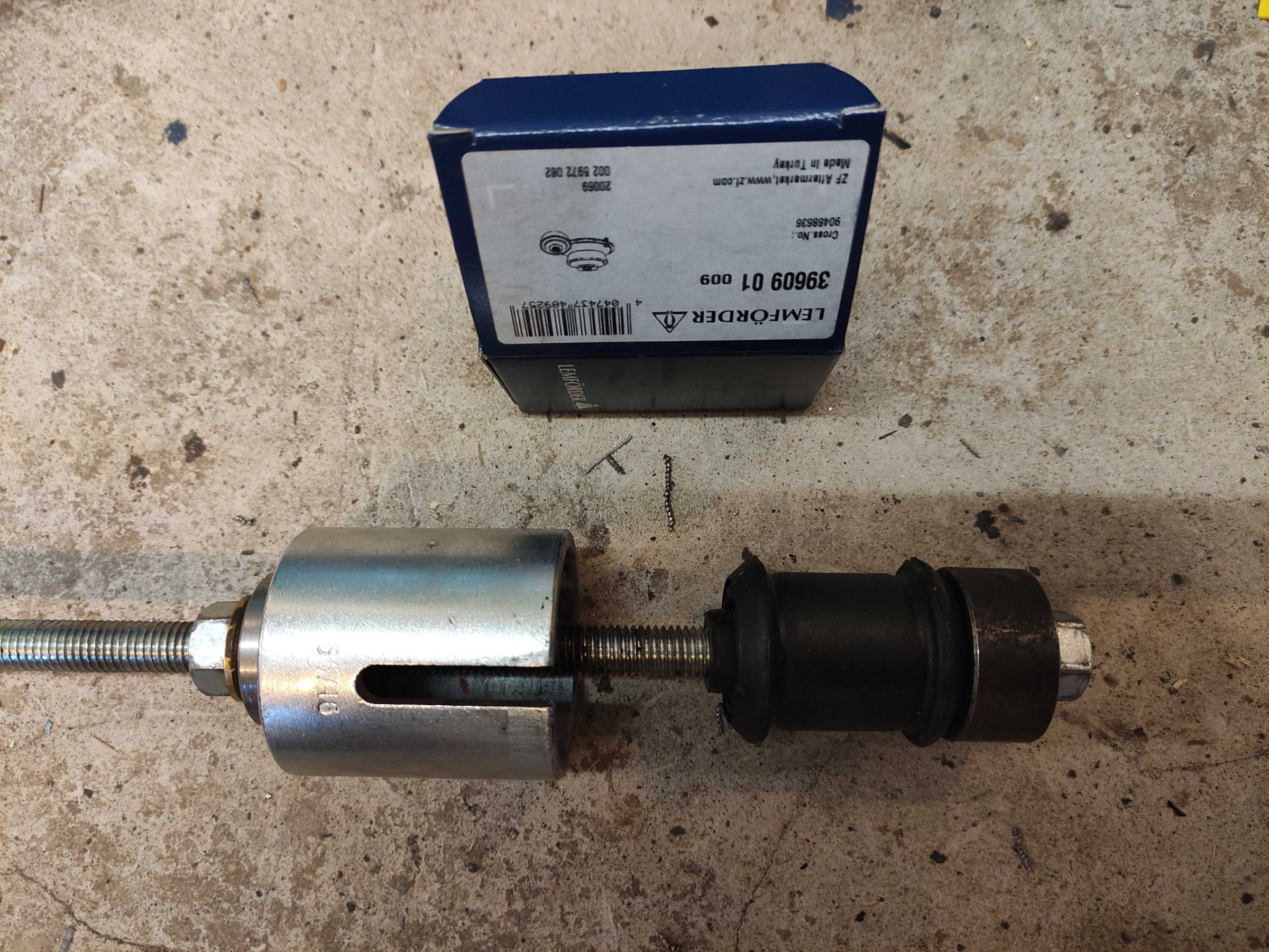

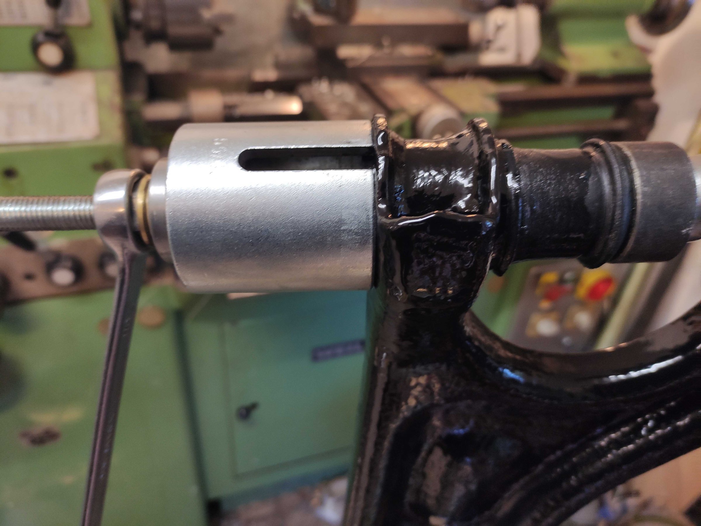

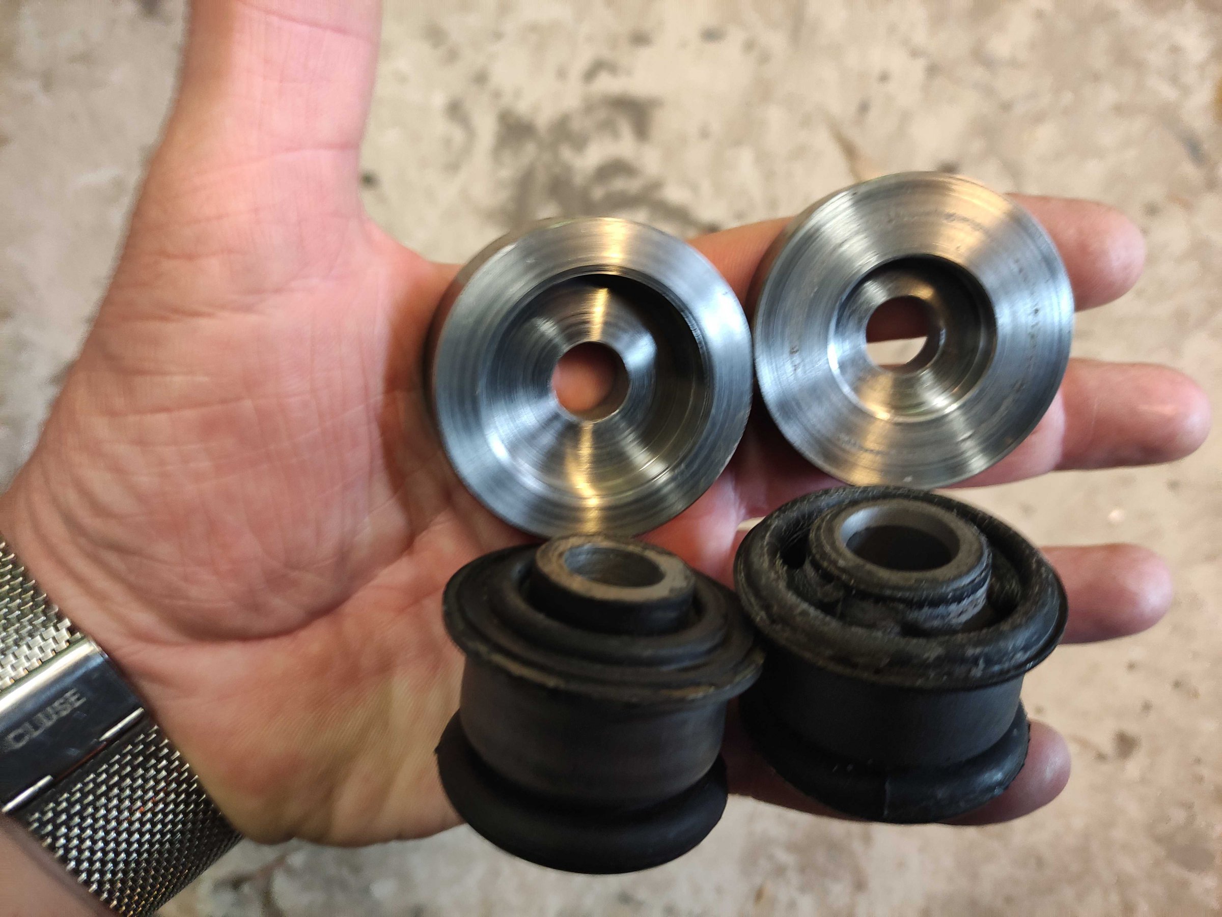

Als erstes habe ich mir Druckstücke gedreht, die den Druck beim Einpressen sowohl auf den Kern wie auch auf den äußeren Kragen verteilen:
Die zentrieren sich auf den Buchsen:
Das Gleiche habe ich für die Gummibuchsen der Querlenker angefertigt:
Das hat mit viiieel Spüli und einem sauberen Kragen (!) am Querlenker auch hingehauen. Beim zweiten Lenker hat das Gumme einen kleinen Teil des Kragens "eingebüßt". Lange überlegt und untersucht... : Das geht auch so! Bleibt..

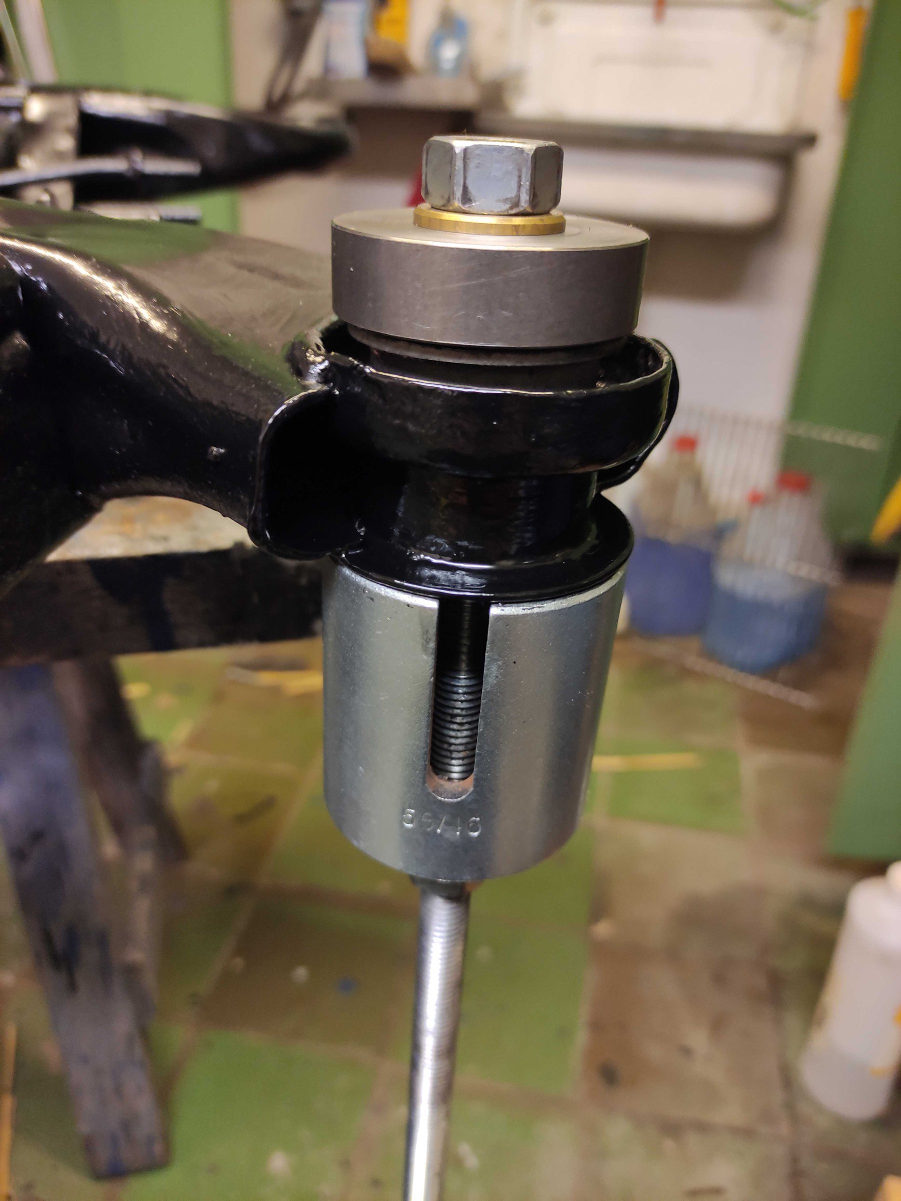

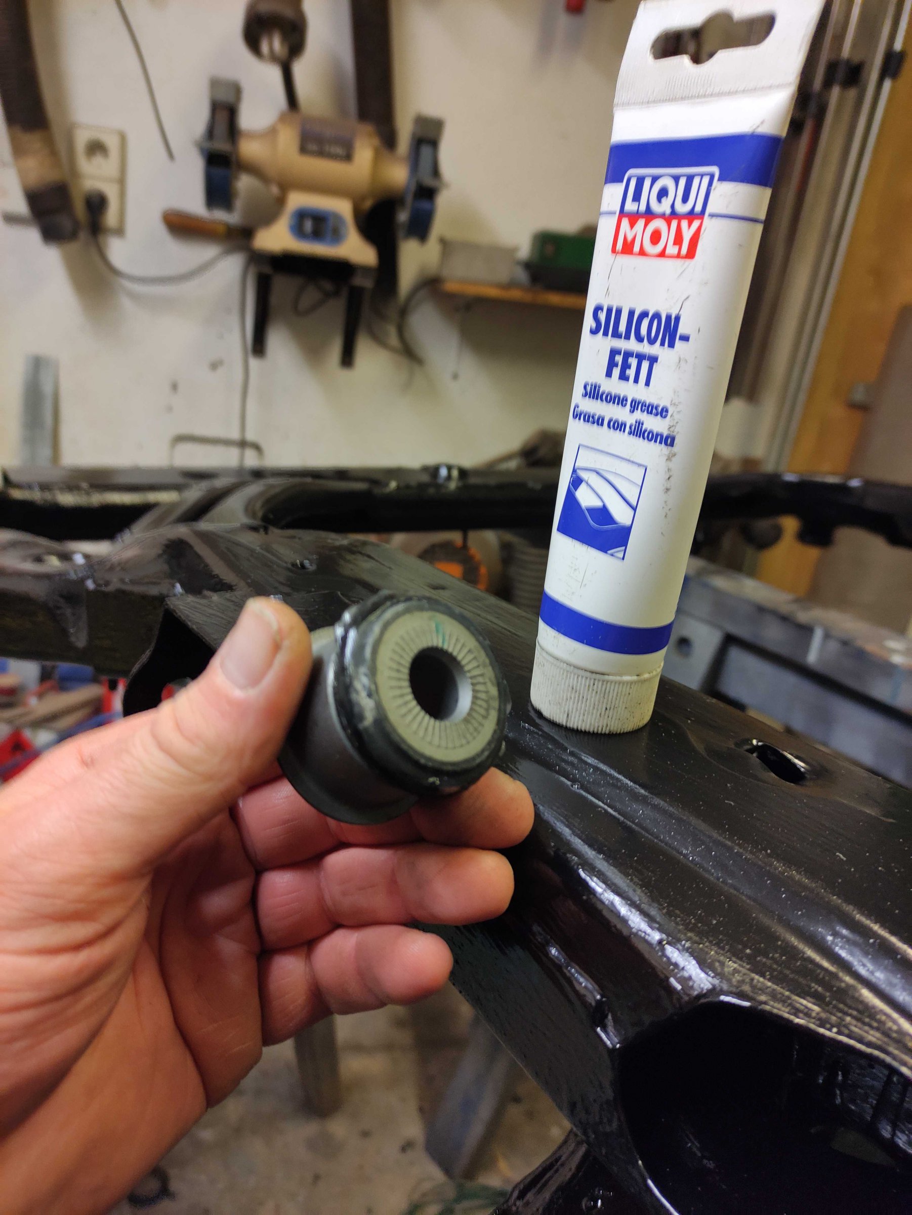

Bei den Hilfsrahmenbuchsen gab es erstmal "FETT":
Dann mit dem Werkzeug und einer passenden Buchse aus dem berühmten roten/blauen Koffer:
Allerdingshabe ich auch das Werkzeug immer wieder entfernt und den Sitz bzw. die Ausrichtung korrigiert/kontrolliert:
Ein wenig habe ich mit dem schrägen Ansetzen gehadert:
War aber nie ein Problem, denn es zog sich immer wieder gerade...

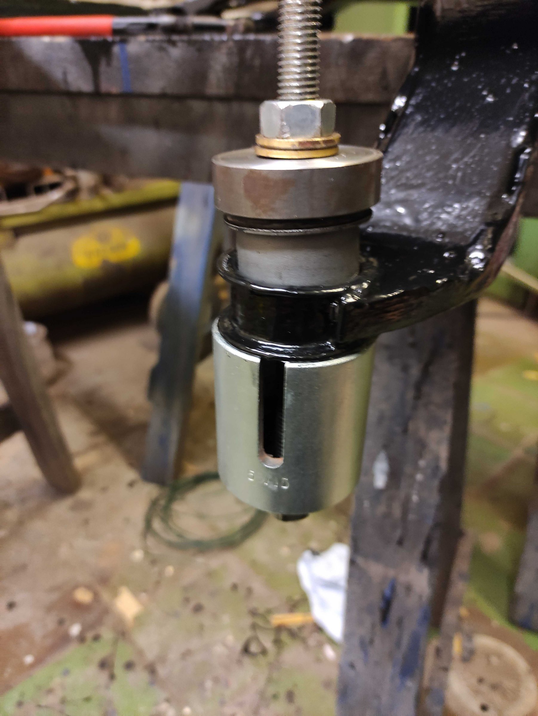

Etwas "tricky" waren die hinteren Buchsen (vlt. die mittleren ab MJ 02?) . Dort habe ich zuerst den Kern gedrückt um den Gummiwulst in die Öffnung im Hilfsrahmen zu drücken:
Als der Gummiwulst sich innerhalb der Öffnung befand, habe ich auf das (selbst-) gedrehte Werkzeug umgeschwenkt und die Buchse gänzlich eingedrückt.

Alle Buchsen im Hilfsrahmen sind ohne Beschädigung eingepresst. Man muss halt mit seehr viel Gefühl 'rangehen, dann klappt das schon. Und wer die Druckstücke braucht, weil er gerade das gleich Problem an einem Hilfsrahmen eines 9-5 hat, so möger er sich bei mir per PN melden...

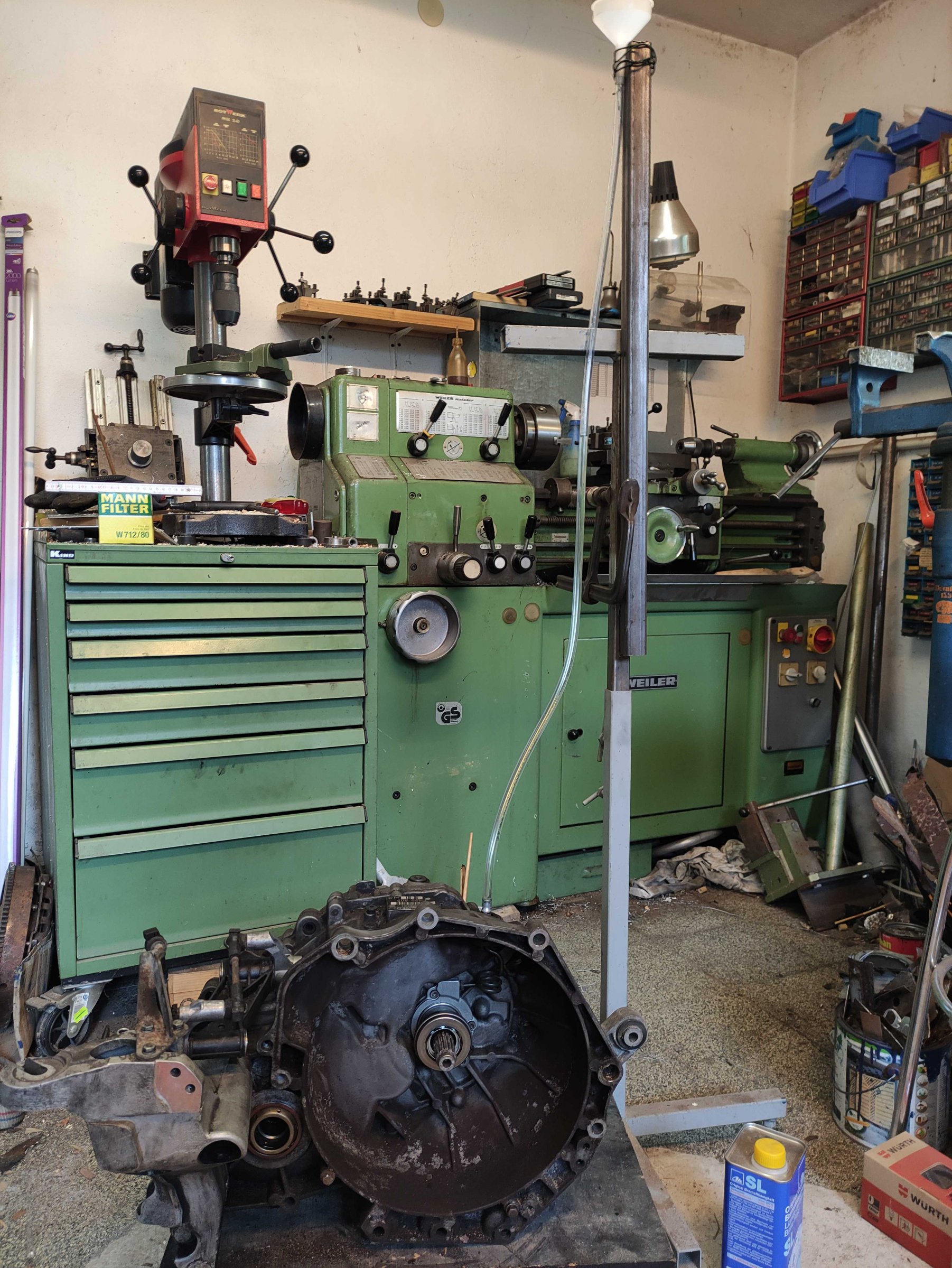

Vom eigentlichen Ausbau hab' ich keine Bilder gemacht, aber mit Motorkran und den (nachgebauten) Stiften aus dem WIS ging das glatt...

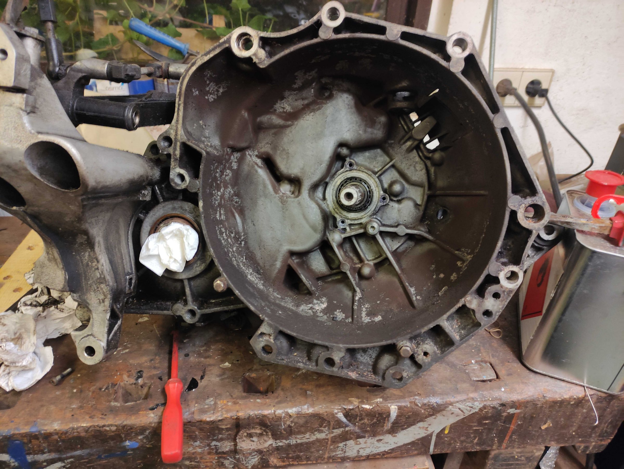

...bis auf die Zwischenwelle, die sich beharrlich sträubte. Also dann doch den Rippenriemen entspannt und die Halterung der Zwischenwelle/LIMA gelöst, Zwischenwelle herausgezogen und das FM05 gaaanz entspannt abgezogen.

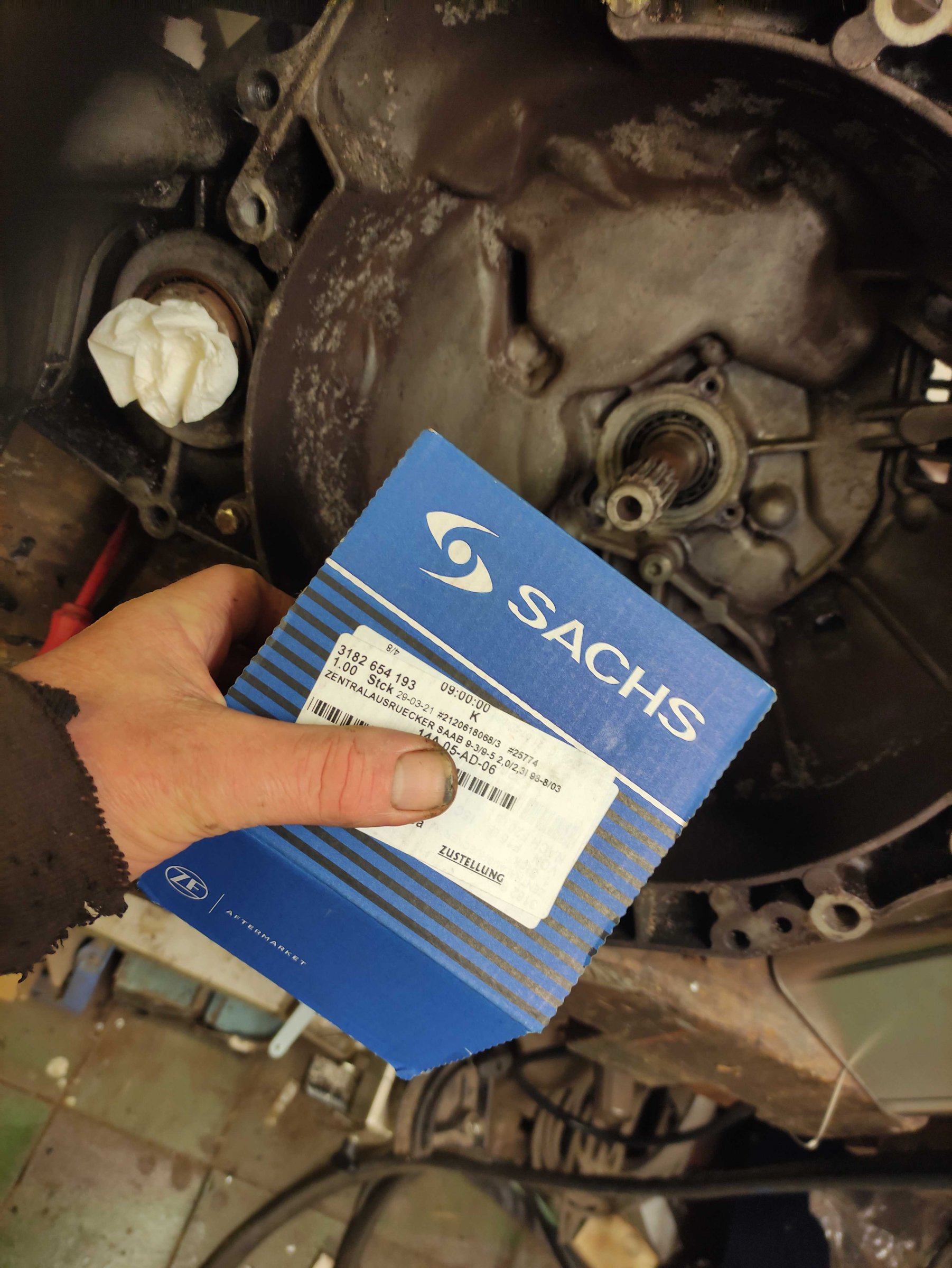

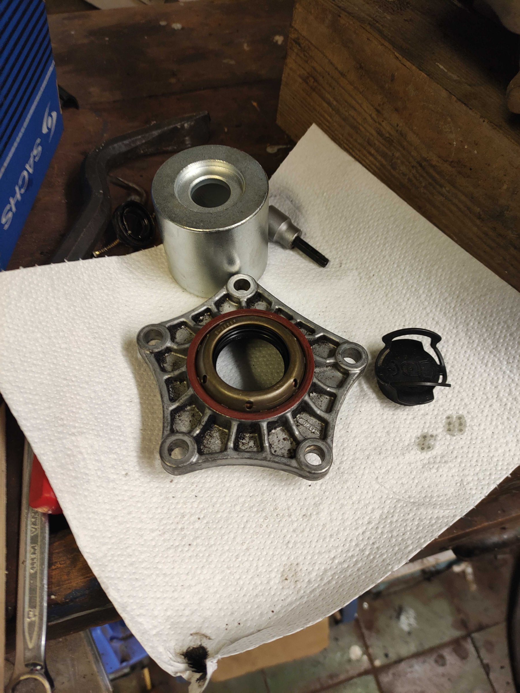

Naja, und was wird wohl bei einem solchen zu erledigen sein? Z.B. der Zentralausrücker, dessen Lager bei Betätigen der Kupplung so klang als ob ich unserer Katze auf den Schwanz getreten hätte :biggrin:

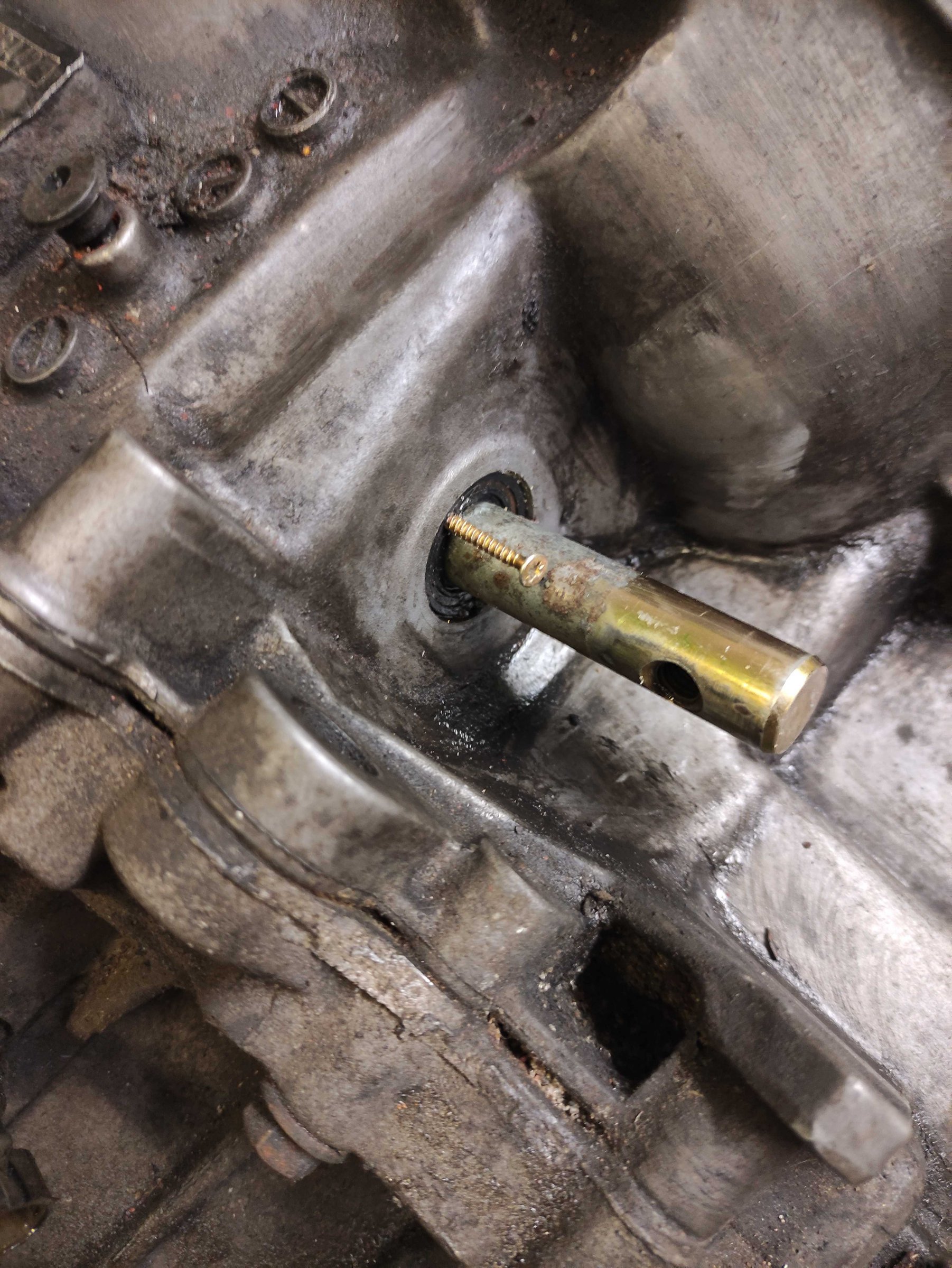

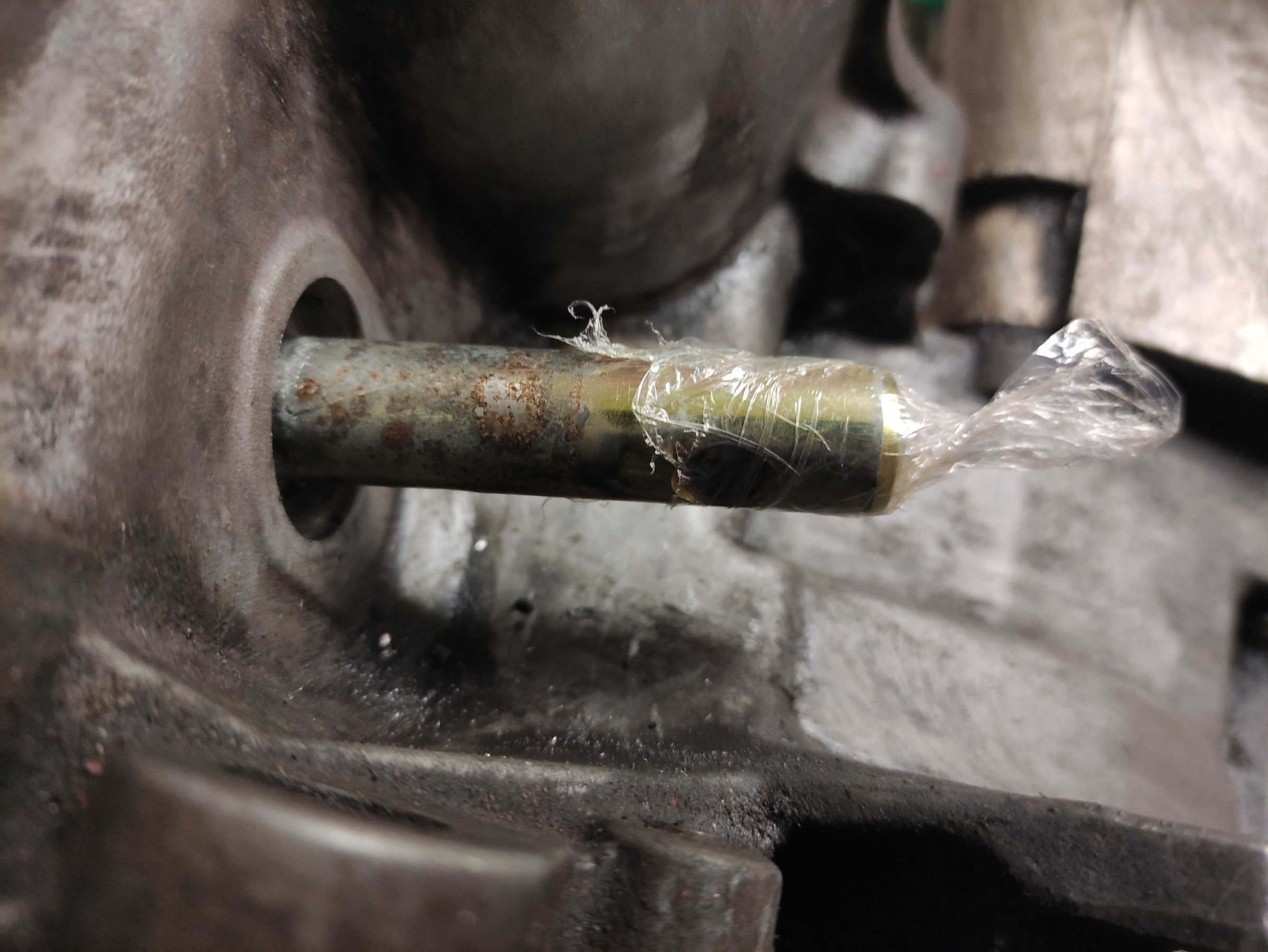

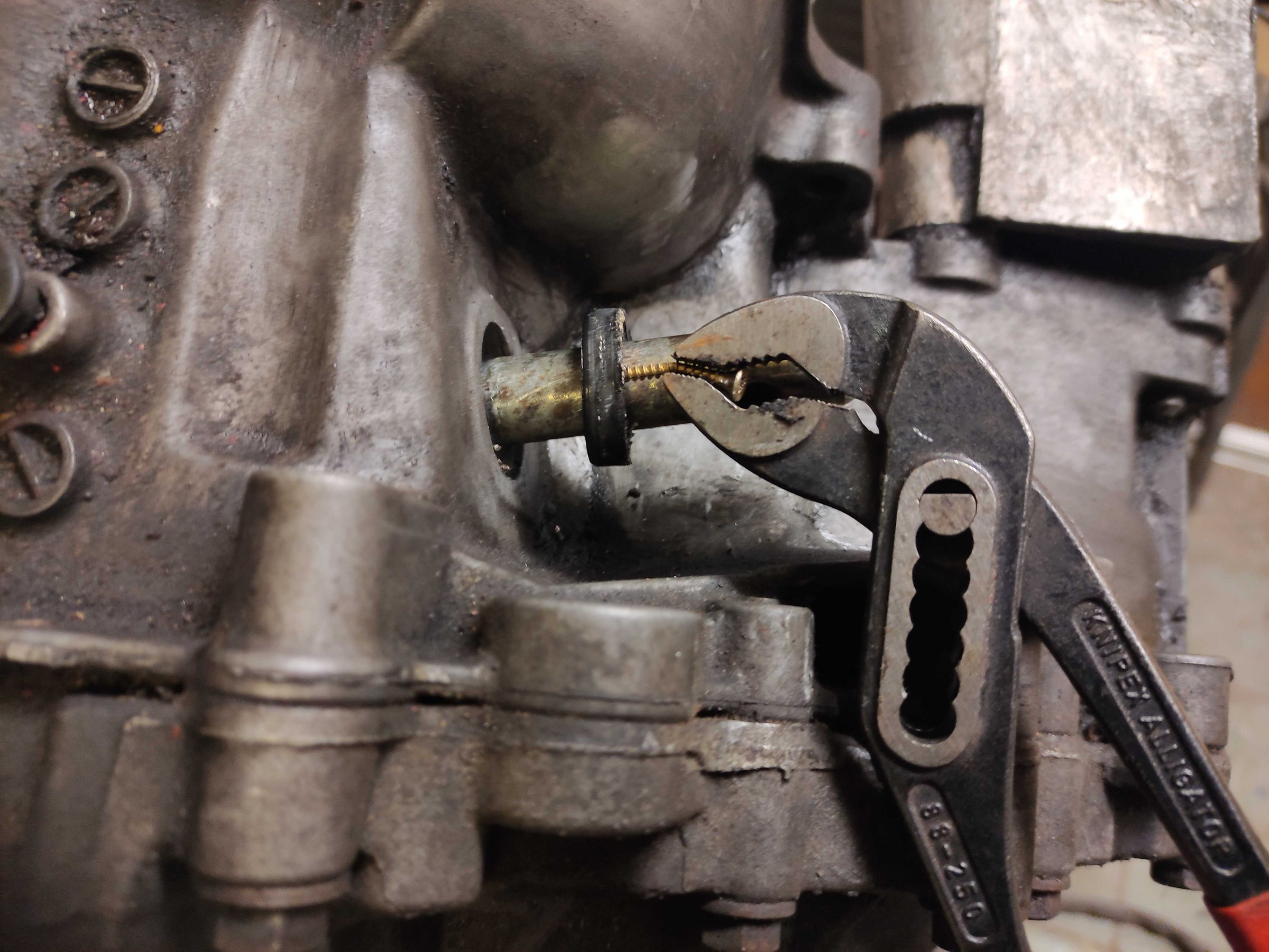

Zweite Sache ist der WEDI an der Schaltstange. Üblicherweise undicht (Kommt mir irgendwie vom Getrag 240 meines BMW E30 bekannt vor :hmmmm:) und muss ersetzt werden...
Zum Herauziehen habe ich eine Schraube eingedreht und mit einer Zange gezogen. Hat nicht beim ersten Versuch geklappt...
Irgendwann war er draußen...
Micha hat ja in seinen (sehr guten) Videos sich sehr viel Gedanken um den WEDI gemacht wie der ohne jegliche Zerstörung zu montieren sei. Vor einigen Jahren habe ich den WEDI am Getrag für meinen BMW einfach "stumpf" über die Schaltstange geschoben und eingedrückt. Wer hätte es gedacht? Es ist dicht! Einfach so :eek:
Immerhin habe ich diesmal etwas Frischhaltefolie über das Ende der Schaltstange gewickelt und mit Öl für Schmierung gesorgt.

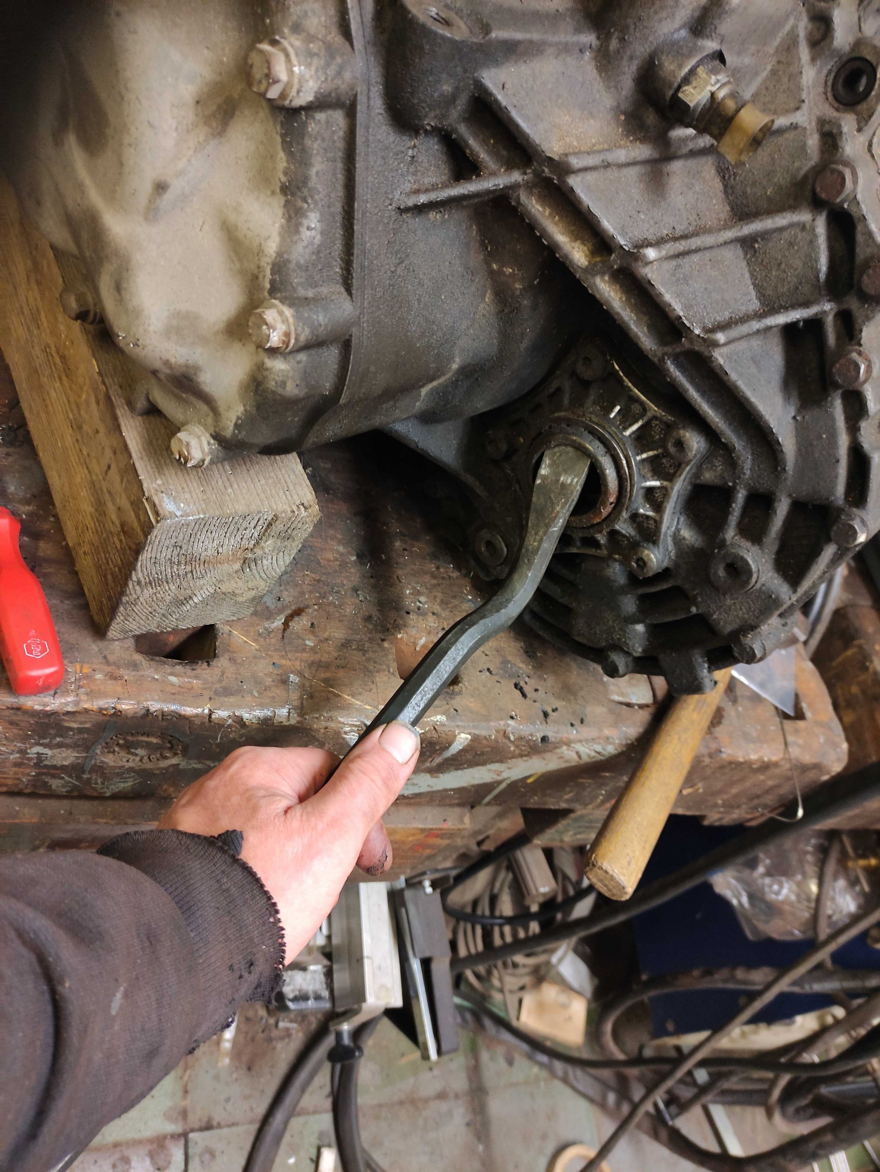

Die ebenfalls undichten WEDIs der Antriebswellen habe ich auch entfernt. Dazu braucht es nicht wirklich einen Abzieher. Kuhfuß tut es auch :biggrin:
Vielleicht nicht die eleganteste Methode, aber allemal effiezient :rolleyes:

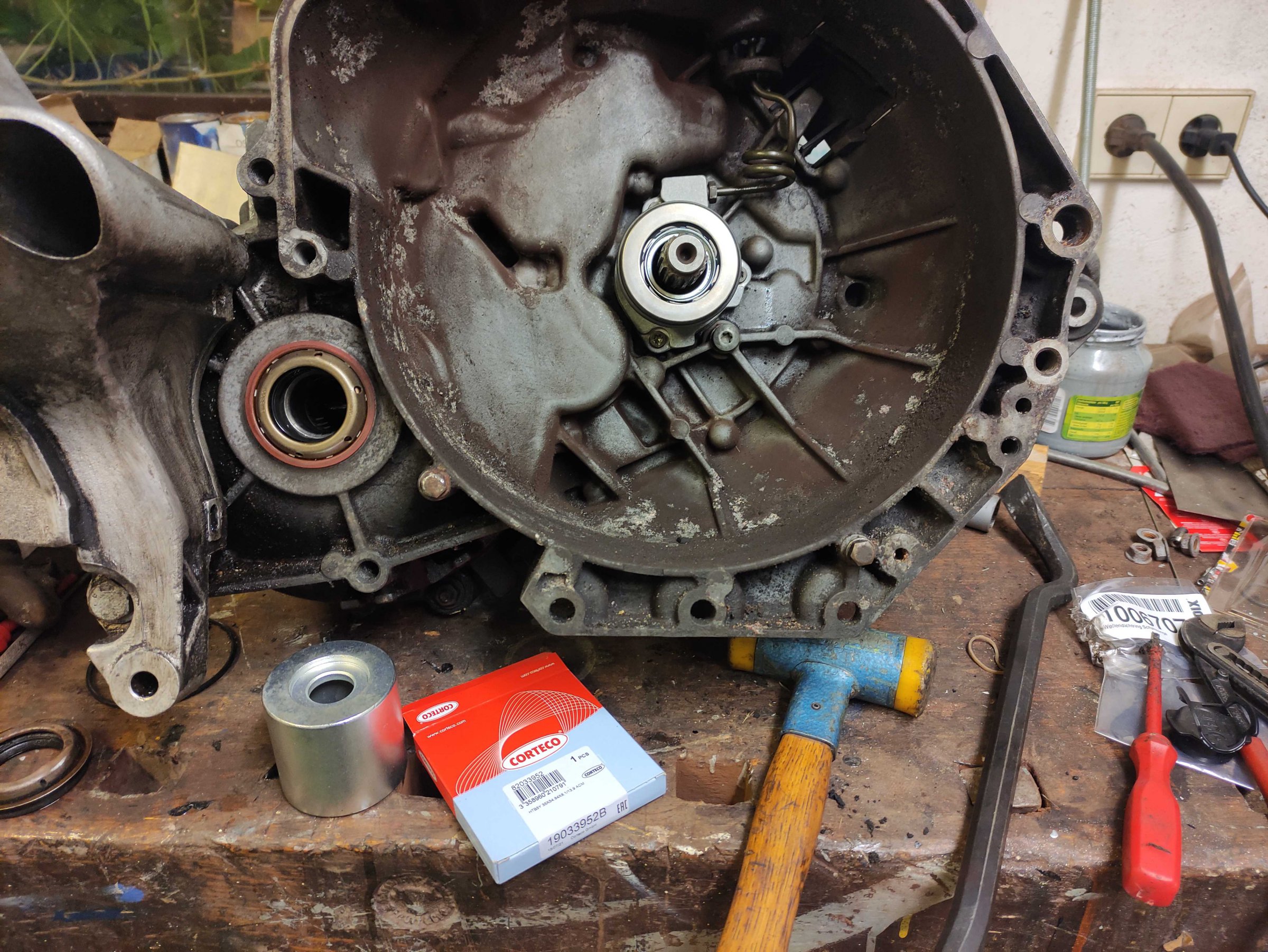

Mit der passenden Hülse aus dem rot/blauen Koffer eingeschlagen:
Wobei der O-Ring auch ersetzt wurde...
Auf der Gegenseite die gleiche Vorgehensweise. WEDI ist drin und das neue Ausrückklager sieht man hier auch...
Das Ausrücklager muss noch Entlüftet werden, wozu ich aber keinen passenden Schlauch liegen habe. Muss Montag nochmal los...
Fahre dann aber gleich bis nach Lutter, weil Skandix eine nicht wirklich passende Leitung für die Servo geliefert hat. Tausche die halt um...

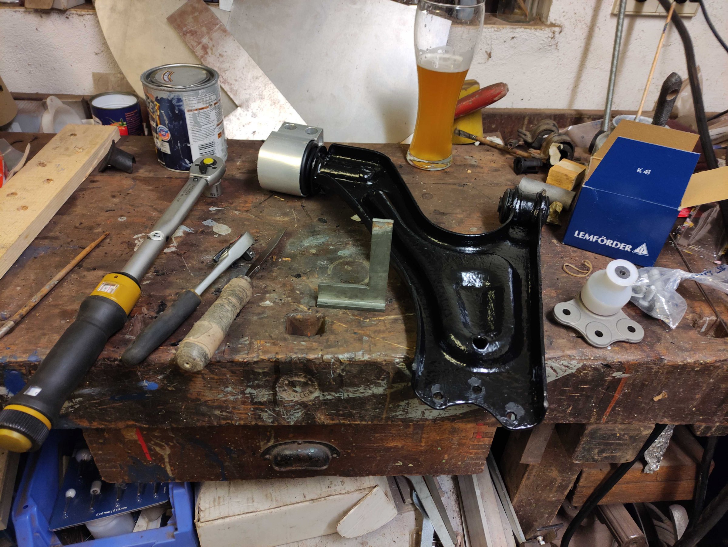

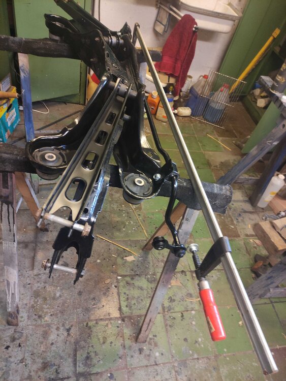

Gerade eben mit einem "Feierabendbierchen" die Querlenker vorbereitet:
Ausrichten der hinteren Gummilager wie im WIS und Montage der Traggelenke. Recht entspannend...

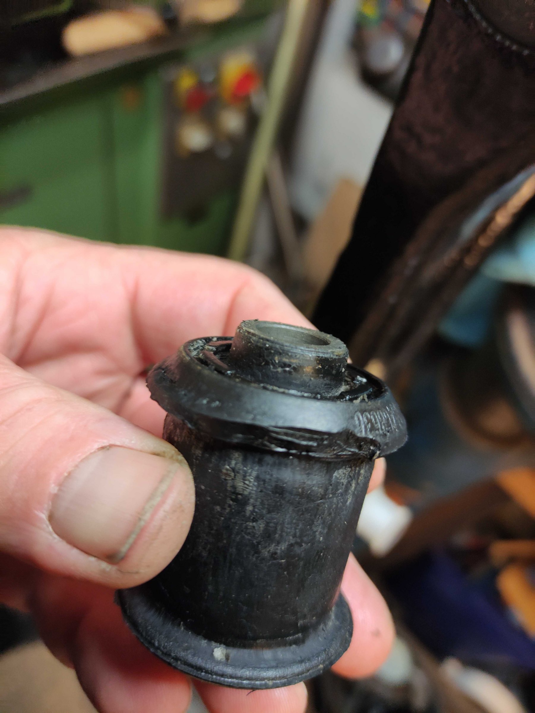

Eine Sache wollte ich euch nicht vorenthalten:
Denn möglicherweise entstand der Eindruck, ich hätte alle Gummibuchsen auf Anhieb fehlerfrei eingepresst bekommen. DAS war natürlich nicht der Fall und ich habe ja auch berichten wollen WIE es mir gelungen ist um anderen Usern diese Fehler zu ersparen.

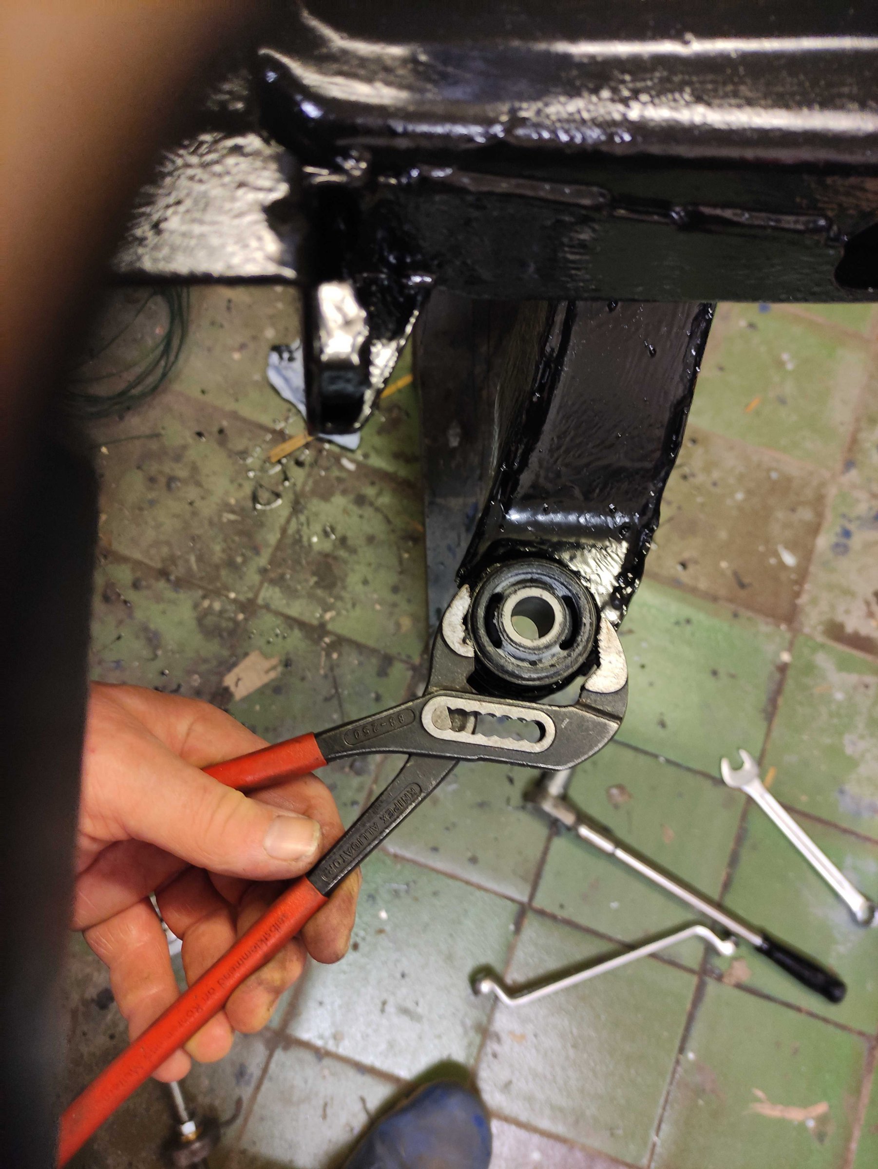

An einem Querlenkergummi ist mir beim ersten Versuch auch ein Stückchen des Gummis kaputt gegangen. Auf der anderen Seite ging das besser...
Dort hatte ich das Gummi mit den "Noppen" in Fahrtrichtung eingepresst (Lemförder!), was einwandfrei ging. Ob es daran lag oder weil ich einfach langsamer Gepresst habe (und für reichlich Schmierung mit Spüli gesorgt) habe?
Leider schwer zu sagen...
Stabibuchsen an der HA habe ich etwas "robust" mit einer sehr langen Zwinge (Bessey Qualität) auf den Stabi bekommen:

Die Schraube hinten links hatte überhaupt keinen Bock :eek:. Das Gewinde am Auto war etwas korrodiert und mit einem M12 x 1,25 Gewindebohrer konnte ich es retten. Hat aber viel Zeit gekostet.
Federbeine, Stabi samt Stangen, Spurstangen mit neuen Köpfen usw. sind drin. Hat schon was "pornöses". Mach mal Fotos wenn es Morgen hell ist...
Jetzt liegt ein Block parat und das WIS ist schon gestartet. Notiere mir gerade die Drehmomente für all' die Schrauben...

Aber auch am 9-5 gibt es noch mehr zu tun. Für den linken hinteren Radlauf, der vor meiner Zeit mal einen Streifschuss hatte und (nur) an der Stelle seitdem trotz Konservierung langsam weiterrostet, hab ich mir heute gerade ein Blech aus einem Spender raustrennen dürfen.
